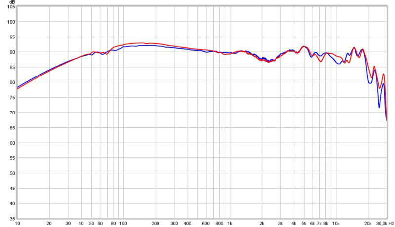

Στο HD-650, η ελαφριά ανύψωση 2-3 dB στην περιοχή των 100-300 Hz που λίγο-πολύ φανερώνουν όλων οι μετρήσεις (και οι δικές μου) κάνουν την απόκριση στην περιοχή των 30-40 Hz να δείχνει κάπως χαμηλή, ενώ στην πραγματικότητα ακόμη και στα 30 Hz, δεν είναι πιο κάτω από -3 dΒ σε σχέση με το μέσο όρο της (πολύ ομαλής) απόκρισης του ακουστικού. Η ακρόαση εκκλησιαστικού οργάνου ή ηλεκτρονικής μουσικής με βαθύ χαμηλό είναι εμπειρία!
Η παραπάνω καμπύλη προέρχεται από την ιστοσελίδα δοκιμών ακουστικών Diy-audio-heaven του "solderdude" (ο οποίος είναι πολύ γνωστός για τις ψύχραιμες και νηφάλιες δοκιμές του.)
Ίσως μέσα στην εβδομάδα αναρτήσω και τις δικές μου μετρήσεις (για τα παλιά και τα καινούργια μου HD-650) με το mini-dsp EARS, που δεν βρήκα χρόνο να το αξιοποιήσω ακόμη.
