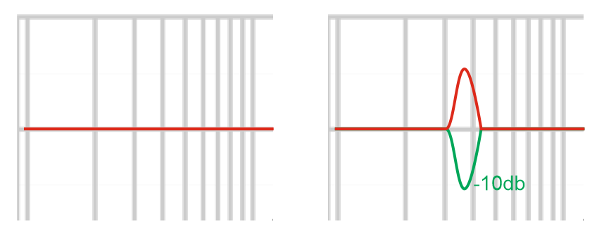

Έστω ότι έχουμε 2 ίδια sub στο χώρο μας, έχουμε φροντίσει για τη χρονική τους σύμπτωση και αφού μετρήσουμε, πήραμε τα εξής διαγράμματα,
το 1 παίζει φλατ και το 2 έχει μια κορύφωση +10db σε κάποια συχνότητα (οκ δε μπορεί να συμβεί ακριβώς έτσι αλλά για να είναι πιο εύκολο το παράδειγμα)
Έστω επίσης πως έχουμε τη δυνατότητα για διαφορετικό EQ σε κάθε sub.
Τι θα ήταν καλύτερα; να μειώσουμε την προβληματική συχνότητα στο sub 2 κατά 10db;
Κάπως έτσι δηλαδή;

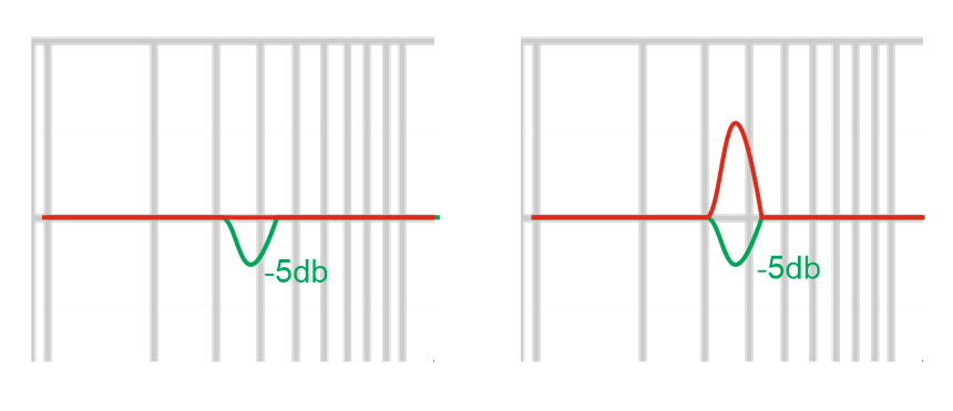

ή (σε μία προσπάθεια να γλυτώσουμε λίγο headroom στο sub 2) να τα αντιμετωπίσουμε σαν "ενιαία" και να μειώσουμε και στα 2 την προβληματική συχνότητα κατά 5db;;;

(με πράσινο δείχνω τα κάθε φορά εφαρμοζόμενα φίλτρα)

@wnet Εάν τα μαθηματικά μου είναι σωστά, στο πρώτο παράδειγμα, μείωσες την προβληματική συχνότητα κατά 20dB, όχι κατά 10. Εάν τη μείωνες κατά 10dB, λογικά θα γινόταν "flat" όπως του πρώτου subwoofer.
(εάν κάνω λάθος, μη βαράτε!)
Κάπως έτσι δηλαδή;
Γνώμες ή εμπειρίες plz !!!
Δεν θα δεχόμουν ο ίδιος καμία από τις ανωτέρω εναλλακτικές.
Βέλτιστη λύση θα ήταν να διευθετούσες εκ νέου τις μονάδες sub κατά τρόπον ώστε η μια να μετρίαζε τις μεταπτώσεις της άλλης ως προς τους ιδιορρυθμούς χώρου. Η τεχνική αυτή ονομάζεται ιδιορρυθμική ισοστάθμιση, διατηρεί ακέραιο το δυναμικό περιθώριο στις χαμηλές κι έχει επιδειχθεί σε σχετικά νήματα . Παρακαλώ... :biggrin:
Βέλτιστη λύση θα ήταν να διευθετούσες εκ νέου τις μονάδες sub κατά τρόπον ώστε η μια να μετρίαζε τις μεταπτώσεις της άλλης ως προς τους ιδιορρυθμούς χώρου. Η τεχνική αυτή ονομάζεται ιδιορρυθμική ισοστάθμιση, διατηρεί ακέραιο το δυναμικό περιθώριο στις χαμηλές κι έχει επιδειχθεί σε σχετικά νήματα . ατασκευής για την ιδιορρυθμική ισοστάθμιση.

Τότε πάψε να μιλάς ΄΄υποθετικά΄΄ και δείξε διάταξη στο χώρο, αποκρίσεις και οπωσδήποτε spectrogram 20-200 Hz - με τα επιμέρους sub τόσο μαζί όσο και ξεχωριστά...
Η γνώση μπορεί να δημιουργηθεί/αποκτηθεί σε θεωρητικό επίπεδο (αν υπάρχουν απαντήσεις) και ας εφαρμοσθεί αργότερα όταν/αν έρθει η ώρα. Δεν είναι απαραίτητο να υπάρχει σετάπιον με πρόβλημα που ζητάει λύση...
Άλλωστε είναι μια απορία που μπορεί να δημιουργηθεί στον καθένα απ' όσους εδώ μέσα διαβάζει "πάρτε 2-4 subs και κάποιο DSP".
Πιθανότατα όχι αυτούσια όπως την έγραψα παραπάνω αλλά με παραλλαγές π.χ. έχω 2 subs, τα ρυθμίζω ξεχωριστά ή όλα μαζί;
Τέλος πάντων, δε βαριέσαι.... όταν φτάσει το δεύτερο θα δοκιμάσω και τους 2 τρόπους.

Χωρίς ελευθερία μετακινήσεων, βάζεις 8 σαμπ στα σημεία του χώρου που μπορείς να τα τοποθετήσεις χωρίς να φας παντόφλα μέχρι θανάτου.
Μετράς ένα ένα τα σαμπ ξεχωριστά, κι όλα, ανεξαιρέτως, παίζουν στο γάμο του Καραγκιόζη.
Τα κάνεις μια χρονική ευθυγράμμιση και τα μετράς όλα μαζί τώρα.
Ω, θαύμα θαύμα, παίζουν μια χαρά.
Κι αυτός είναι ο τρόπος ισοστάθμισης.
Βάλε κι άλλα. 😎
Εν ολίγοις, κάθε επιπρόσθετο σαμπ, ασχέτως του πως παίζει μόνο του, συμβάλλει στην ομαλοποίηση της απόκρισης στο χώρο.
Τώρα αν έχεις μόνον 2, θα πρέπει να βρεις σε ποια θέση το ένα ισοσταθμιζει σωστά το άλλο.

Εξαρτάται από τη σχετική θέση καθενός προς τους δορυφόρους άμα μιλάμε για δικαναλικό, τον τρόπο διαχείρισης σήματος - κυρίως άμα εμπλέκεται κεντρικός επεξεργαστής και με ποιες δυνατότητες - και το τι προκύπτει γύρω από το MLP... H πρακτική ενασχόληση μου έχει δείξει πως όλοι μπορούν να λογαριάζουν θεωρητικά χωρίς τον ΄΄ξενοδόχο΄΄ που θα είναι τα επιτόπια μετρητικά δεδομένα από λήψεις. Αν δεν διαπιστωθεί πώς θα συμπεριφέρονταν οι μονάδες sub ξεχωριστά και υπό αμοιβαία επίδραση in situ, τότε δεν θα ήταν δόκιμο κάποιο γενικό πλάνο-τυφλοσούρτης.
Στις δικές μου περιπτώσεις όποτε τροφοδοτήθηκαν sub με επιμέρους κανάλια η ισοστάθμιση γινόταν ανά κανάλι στην αντίστοιχη απόκριση ξεχωριστά , ενώ όποτε δέχονται καθένα σήμα απ'όλα μαζί τα κανάλια ή μικτά σε περίπτωση τριών και άνω τεμαχίων, τότε η ισοστάθμιση θα εφαρμοζόταν στη συνισταμένη απόκριση όλων μαζί ανά κανάλι.

Διάβασε για το MSO, είναι η πιο σωστή -προς το παρόν- προσέγγιση
Ο geddes διαφωνεί και προτιμά να βάζει ίδια φίλτρα σε όλα τα σαμπ.
Έχω δοκιμάσει και αυτό (το οποίο είναι αρκετά δύσχρηστο για το μέσο χρήστη) και άλλα προγράμματα που βάζουν ίδια φίλτρα, έχω δοκιμάσει μέχρι και με fir φίλτρα μέσω προσωμοιωτη. Ανάμικτα αποτελέσματα που διαφέρουν ανάλογα με το χώρο. Σε συμμετρικούς χώρους με αρκετή φροντίδα μάλλον η συντηρητική προσέγγιση του geddes δουλεύει καλύτερα γιατί χάνεις λιγότερο headroom ενώ σε ένα σαλόνι θα προτιμούσα σίγουρα το mso. Στο πεδίο του χρόνου και ειδικότερα στο group delay
το mso είναι το καλύτερο.

Στον τρινοβ ως τώρα πραγματοποιείται αυτόματα ισοστάθμιση καθενός ξεχωριστά.
Γω είχα κάτι διαφωνίες επί τούτου, και έκανα αντιστροφή σε όποιο eq εφήρμοσε ο τρινοβ, μόνον σε ότι αφορά την απόκριση πλάτους, τα υπόλοιπα τα άφησα ως έχει.
Δηλαδή τρόπον τινά, άφησα να παίζουν φλατ τα σαμπ.
Στο σύνολο, εφήρμοσα ελάχιστο eq, κυρίως αυτό του ταργκετ κερβ.
Το οποίο σκοπεύω στην επόμενη ενασχόληση να το μηδενίσω στο φάσμα των σαμπ.
Άστα μόνα τους, ξέρουν τι παίζουν, δε χρειάζεται eq.
Βεβαίως χρειάζεται ένα σοβαρό σοφτγουερ για να τα φέρει άριστα στο πεδίο του χρόνου.
Αλλά εφόσον οι μαμά αποκρίσεις τους είναι οκ, και οι μετρήσεις στο χώρο καθενός ξεχωριστά δεν είναι εντελώς κουκουρούκου, δηλαδή έχεις κάποια α φροντίδα, τότε η εμπειρία μου λέει πως είναι προτιμότερο να μην εφαρμόζεται eq, παρά μόνον εάν είναι απολύτως απαραίτητο, και ενιαίο eq με μέτρο, σε όλα. Αλατοπίπερο. Όχι χοντράδες.
