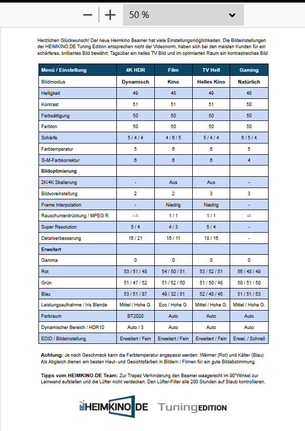

Epson EH-TW7100
Ο προβολέας ήρθε με δεδομένες ρυθμίσεις, tuning Edition
Τι εννοείς?
βασικα παρελαβα το παρακατω φυλλαδιο και μπορω να επιλεξω ενα απο αυτα χωρις να μπορω να επεμβω στις ρυθμισεις αυτες .....λογικα αμα κανω reset τοτε μπορω, δεν ξερω ασχετος ειμαι στο σπορ :biggrin:

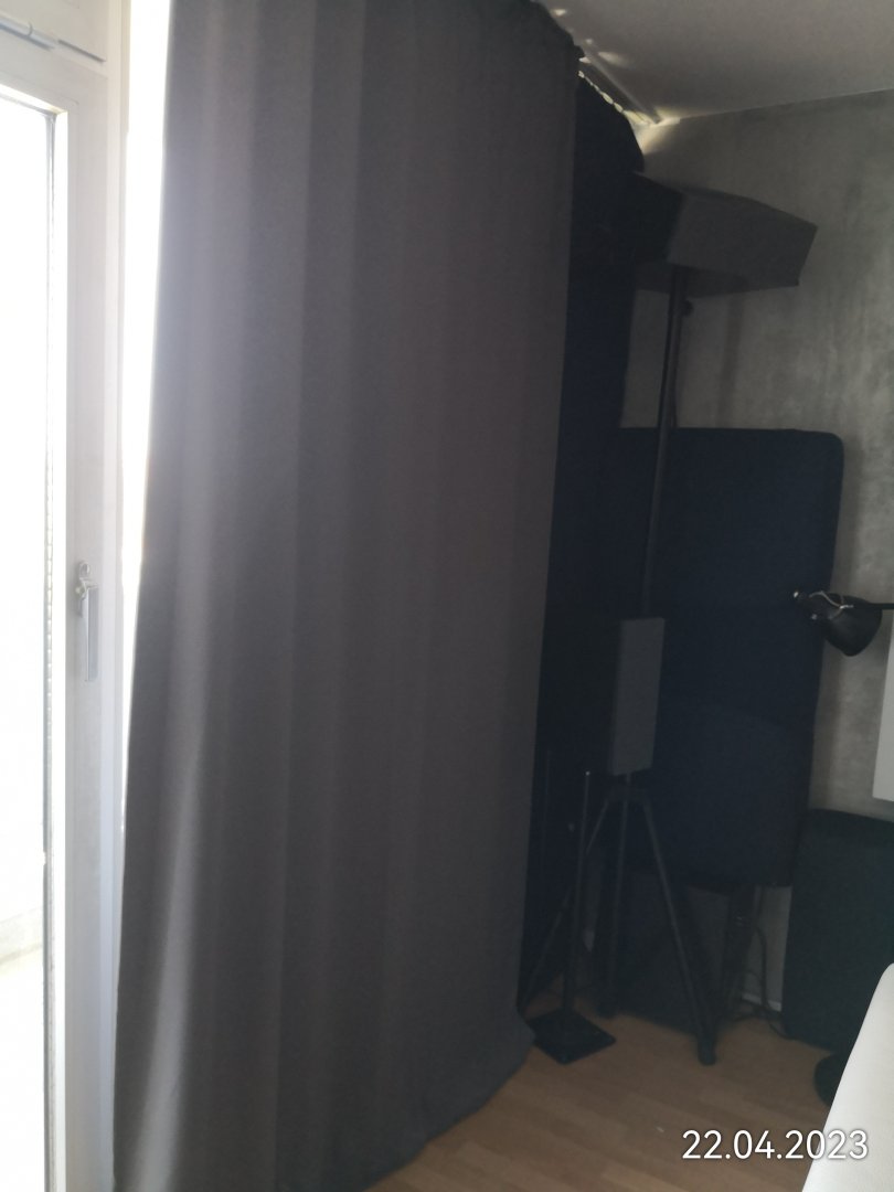

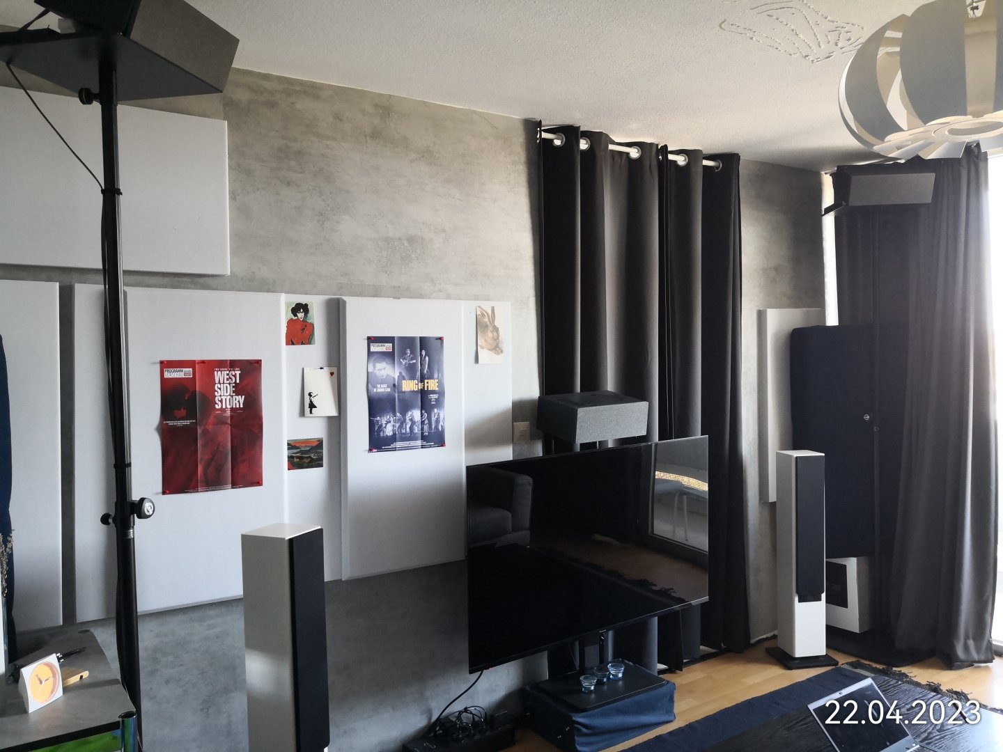

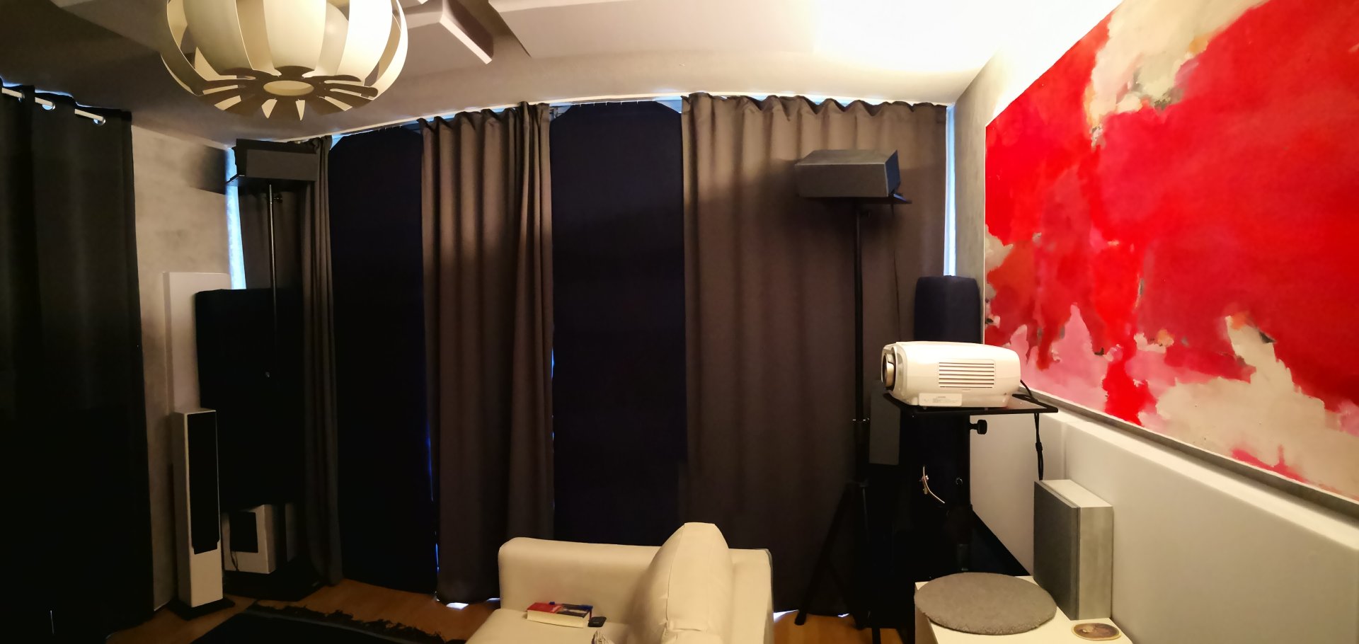

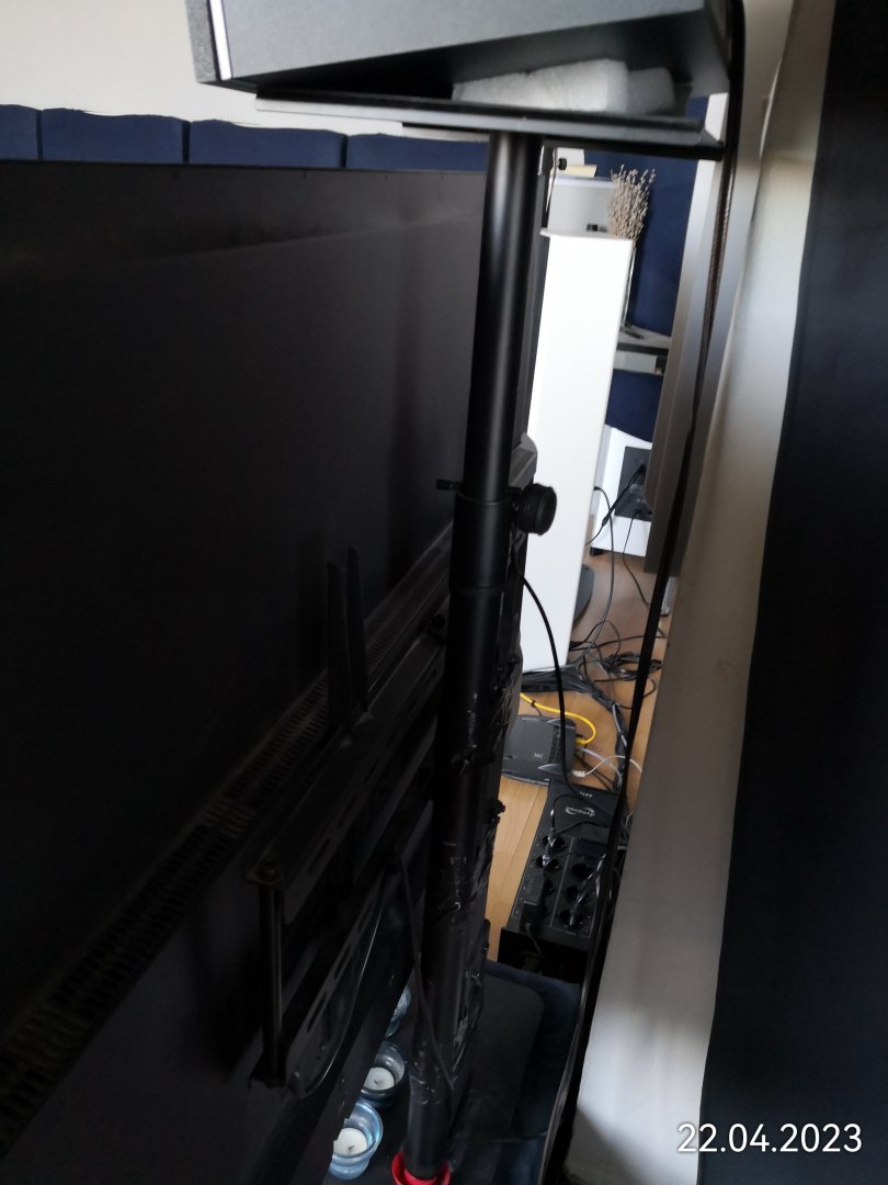

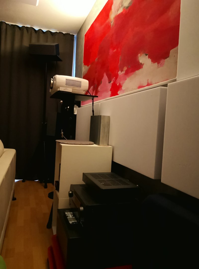

εκανα το τελευταιο διαστημα καποιες αλλαγες. τοποθετησα και τα 4 υπογουφερ στις 4 γωνιες, απορω γιατι δεν το εκανα απ την αρχη :D.
Επισης τα μπροστα ηχεια υψους τοποθετηθηκαν πιο ψηλα με αλλες βασεις γιατι ηταν κατω απο 30μοιρες και μαλιστα πιο ανοιχτα απ τα μπροστα ηχεια για να εχω το ιδιο ανοιγμα πανω και κατω.
Το κεντρικο ηχειο παραμενει στην θεση του για τηλεοραση και μουσικη, ενω για ταινιες οταν δεν βαριεμαι επειδη ειναι ολα τσιμα τσιμα εχω την δυνατοτητα να το ανυψωσω λιγο προς τα πανω. Πατεντα αλλα δουλευει:D

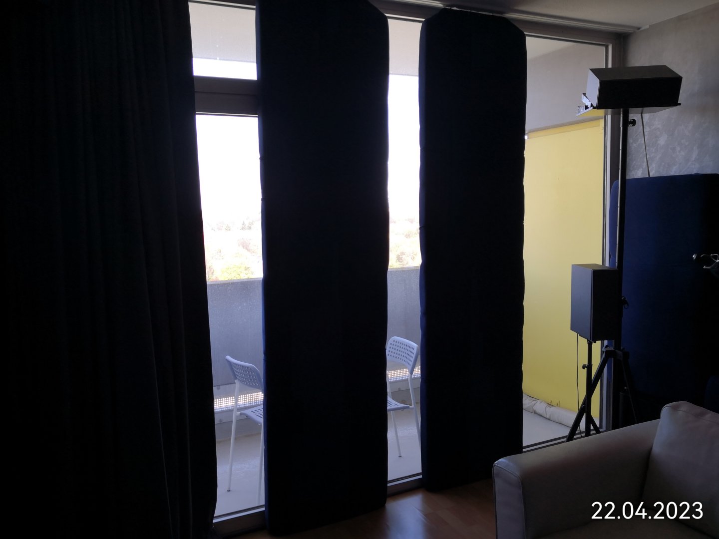

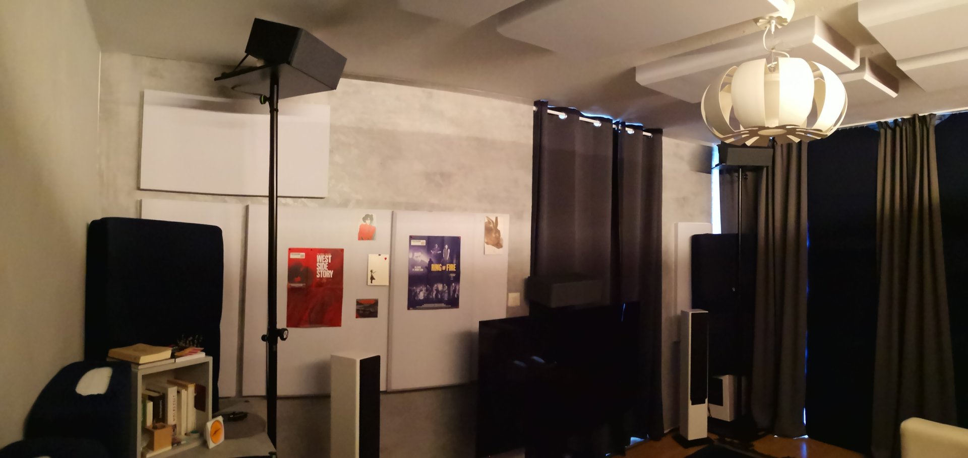

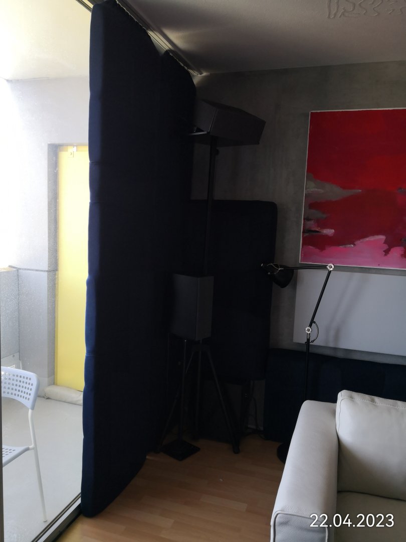

Αυτο που με προβληματιζε παντα ηταν η μπαλκονοπορτα με την μεγαλη τζαμαρια, ηθελα να τοποθετησω πανελ απορροφησης σε αυτη την πλευρα αλλα παντα σκαλωνα στον τροπο αφου δεν θα επρεπε να ειναι κατι μονιμο.
Τελικα χρησιμοποιησα τις διπλες ραγες για τις κουρτινες, στην εξωτερικη τοποθετησα φυσικα τις κουρτινες και στην εσωτερικη κρεμασα τα πανελ απορροφησης που ειναι συρωμενα και μπορω να τα μεταφερω το βραδυ στα σημεια που θελω οταν ακουω μουσικη. Τα πανελ ειναι ελαφρια κατα κανονα και ως εκ τουτου δεν επιβαρυνεται η ραγα οροφης, αλλωστε με 2 καθ υψος εφαπτεται η κατασκευη με το εδαφος.Το δοκιμασα χθες βραδυ, μπομπα:biggrin::p
5.817
10.057

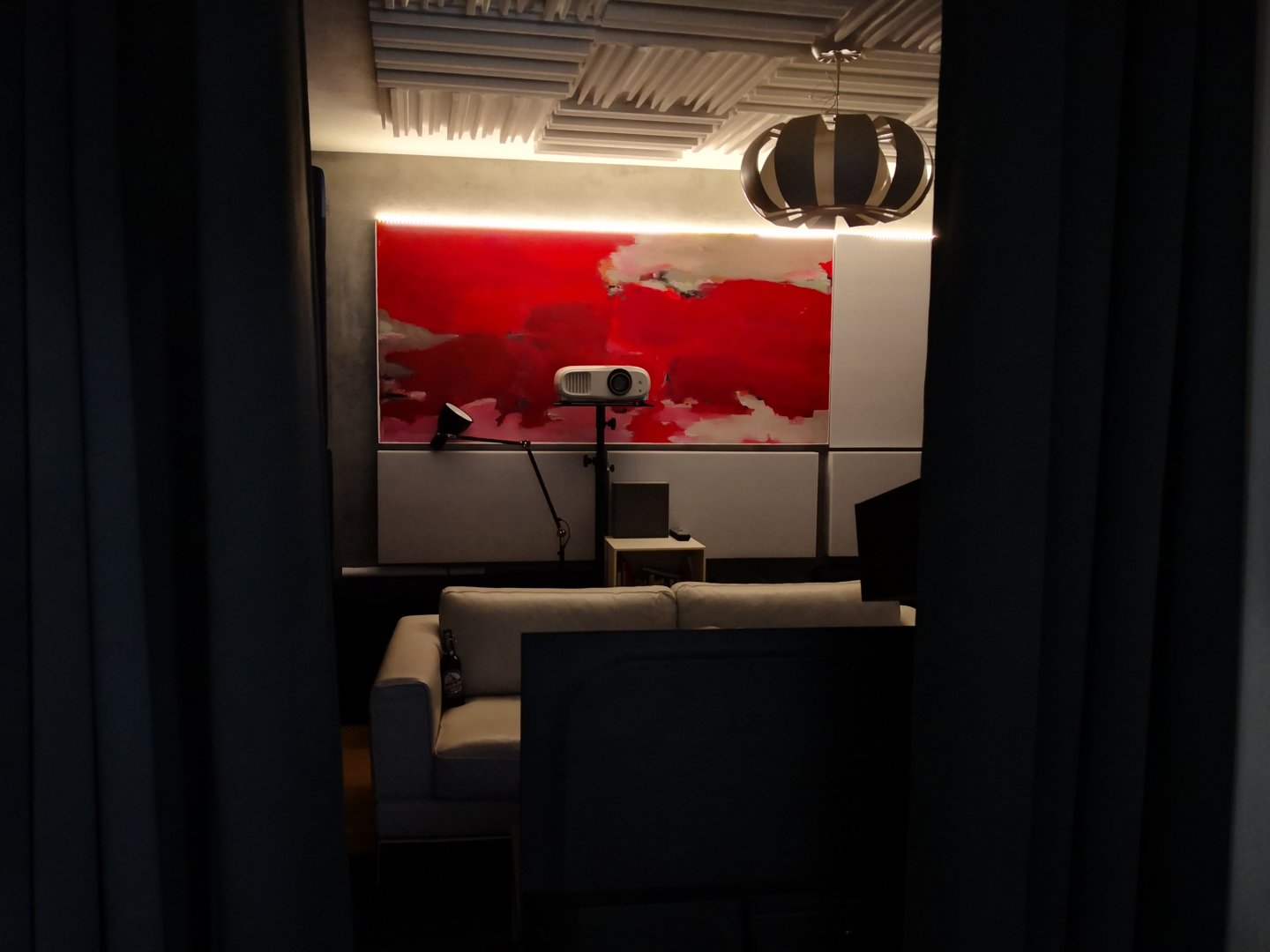

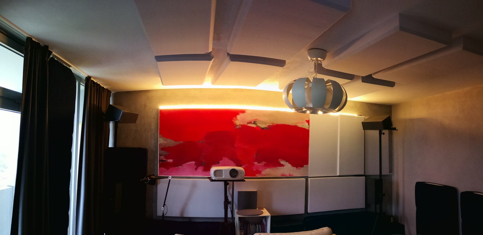

Μετα και τις τελευταιες τροποποιησεις μπορω να πω οτι το προτζεκτ ολοκληρωθηκε και η αποδραση σε πολυκαναλο συμπαν στεφθηκε με επιτυχια.
Διαστασεις δωματιου ακροασης 3,7 x 4,6 x 2,5μ.

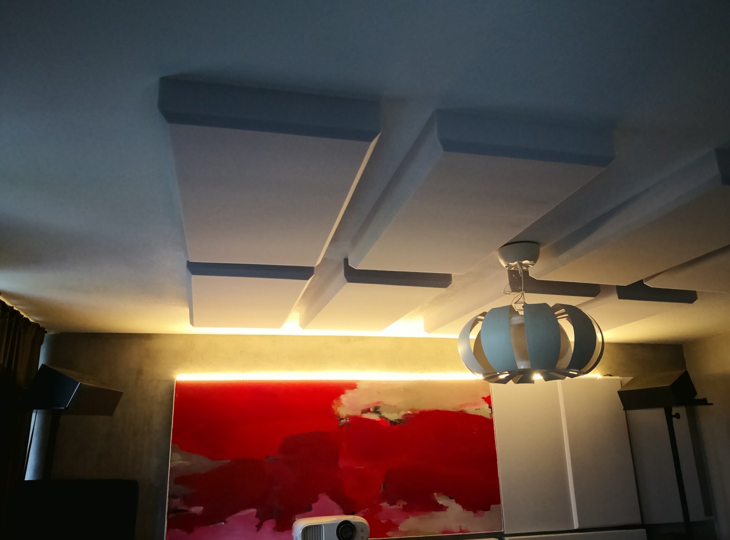

Ακουστικη παθητικη φροντιδα:
Χρησιμοποιηθηκαν 2 ειδων υλικα απορροφησης.
Πανελ απορροφησης της Basotect
11 πανελ των 10cm
3 πανελ των 8cm
6 πανελ των 5cm
καθως και πανελ της Caruso Isobond που εχουν παραπλησιες ιδιοτητες με τον πετροβαμβακα κτλπ.
8 πανελ των 20cm
4 πανελ των 10cm ( στην πλευρα της τζαμαριας)
Οοον αφορα την διαταξη: Auro 3D - 10.1 (6.1.4)
Πηγη: Nvidia Shield Pro για μουσικη απο Spotify και ταινιες απο prime video κατα κανονα.
Upmixer: Auro - Matic ( 11, Groß/Big για μουσικη, ειναι πραγματικα εθιστικο σε συνδυασμο με την παθητικη φροντιδα του χωρου)
Πολυκαναλος επεξεργαστης ο οποιος εκτελει χρεη προενισχυτη: Denon AVC-X4700H
Ηχεια: FL & FR nuPro A-500 Aktiv
C, SL, SR, FHL, FHR, SHL & SHR nuBoxx B-50
SB nuBoxx BF-10
4 Subs nuSub XW-700 στις γωνιες

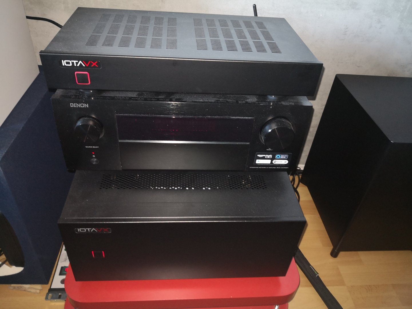

Τελικοι ενισχυτες:
IOTAVX AVXP1 (7 καναλια , 170W ,4ohm)
IOTAVX PA3 (1 καναλι, 140W, 4ohm)
TV: Panasonic 58''
Προβολεας: Epson EH-TW 7100
Πανι προβολης: φορητο επιδαπεδιο WS Screens 16:9 84''
Για να εχουμε και ενα οικονομικο μεγεθος αναφορας. Ολα τα παραπανω μου κοστισαν οσο θα μου κοστιζε να παρω εναν ανηλικο 16αρη τρινοφ χωρις το μικροφωνο.:sneaky::biggrin:

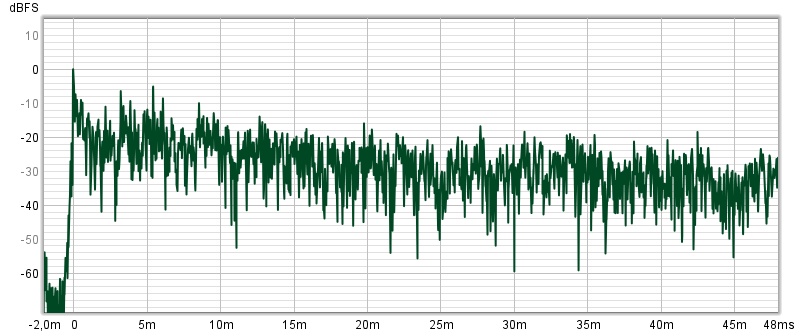

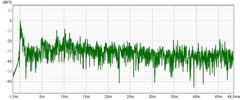

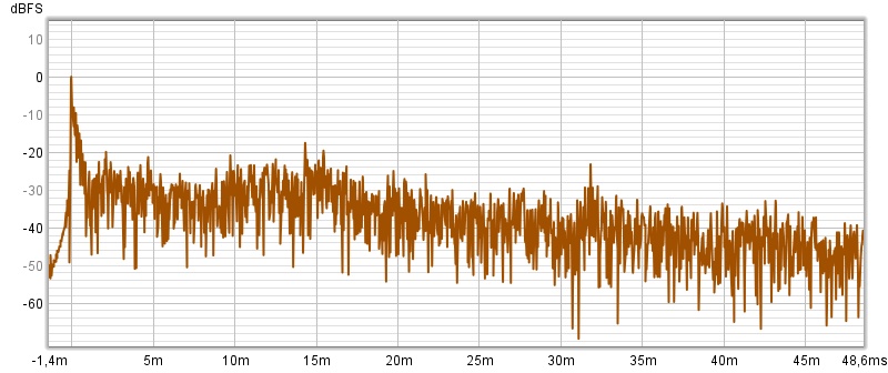

RT 60 T30
ETC
πριν με ακουστικη φροντιδα αλλα οχι τελικη
τελικη κατασταση
πριν
τελικη

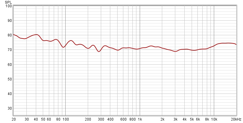

Ολα τα ηχεια μαζι Auromatic με την μεθοδο του κινουμενου μικροφωνου(χωρις Audyssey, μονον με το EQ των ηχειων) 1/6 smooth
Στο τελικο σταδιο γινεται χρηση του EQ των Subs και του graph. EQ της ντενον σε καποιες περιοχες 60/100). Συχνοτητα αποκοπης τα 60Hz. To Αudyssey το εχω αφησει στην ακρη.

Πολύ ωραία, μπράβο φίλε, μου αρέσει που τα πράγματα δεν "φωνάζουν" στον χώρο. Μία ερώτηση μόνο, γιατί δεν χρήσιμοποιείς τα ενισχυτικά κανάλια του denon;
5.817
10.057
Ευχαριστώ, για ένα χρονικό διάστημα χρησιμοποίησα τα ενισχυτικά κανάλια της ντενον. Όταν πήρα κεντρικό ήθελα να πάρω έναν τελικό οπωσδήποτε για αυτό το κανάλι και επειδή έμεινα ευχαριστημένος με το αποτέλεσμα του τελικού και σκεπτόμενος συχνά τα μήκη καλωδιων και τα ηχεία - 4οhm είπα να αγοράσω και τον επτακαναλο ενισχυτή που ήταν μέσα στο μπάτζετ μου για κάτι πιο στιβαρό με μεγαλυτερη ισχύ κτλπ.
Με χαλούσαν και οι ακροδέκτες/μπορνες της ντενον :)

Για 17 τμ, καλά τα κατάφερες.
Μια χαρά!
Ευχαριστώ, με τα εργαλεία που είχα και τις όποιες γνώσεις πήγα μέχρι εκεί που μπορούσα. Δεν έχω και γείτονα τον μπούτχια να ρθει για καφέ και να αναλάβει δράση :)

ερώτηση....εδώ γιατί υπάρχει αυτή η διαφορά ύψους στα heigh? αφού σε παίρνει για πιο κοντά
5.817
10.057
κόπιασες αλλά τα κατάφερες...άψογη δουλειά :hi:
Σωστή η παρατήρηση, επειδή τα μπροστά είναι σε μεγαλύτερη οριζόντια απόσταση 2,60μ έπρεπε να τα ανεβάσω τέρμα ψηλά για να πετύχω γωνίες ανύψωσης 30μοιρων και άνω, τα πίσω είναι πιο κοντά όποτε έπιασα ικανοποιητικες γωνίες ανύψωσης σε μικρότερο ύψος. Μια μικρή απόκλιση στο ύψος των ηχειων μπροστα με πίσω είναι αποδέκτη σύμφωνα και με τον Βιλφριντ Auro-3D.
Θα μπορουσα να δοκιμάσω και αυτό που λες αλλά θα πρέπει να προμηθευτώ σταντς ίδια με τα μπροστά γιατί αυτά πίσω δεν ανεβαίνουν παραπάνω. Προμηθεύτηκα βιαστικά τις 4 πρώτες βάσεις γιατί δεν υπήρχαν στοκ άλλες και δεν μπορούσα να περιμένω.
Εχει όμως νόημα να δώσω 400ευρω για να έρθουν όλα στο ίδιο ύψος με γωνία ομως ανύψωσης περί τις 40μοιρες για τα πίσω?

Γιατί δεν βάζεις κάτω από τις πίσω βάσεις , κάποια κομμάτια ξύλο για να ανέβουν λίγο ;
Μπορείς εύκολα να παραγγείλεις και να σου κόψουν mdf σε ότι πάχος χρειάζεται και εν συνεχεία είτε το βάφεις είτε το περνάς βερνίκι , ή ΄οτιι άλλο τέλος πάντων , ακόμα και ξύλο παρκέ ίδιο με το δικό σου.

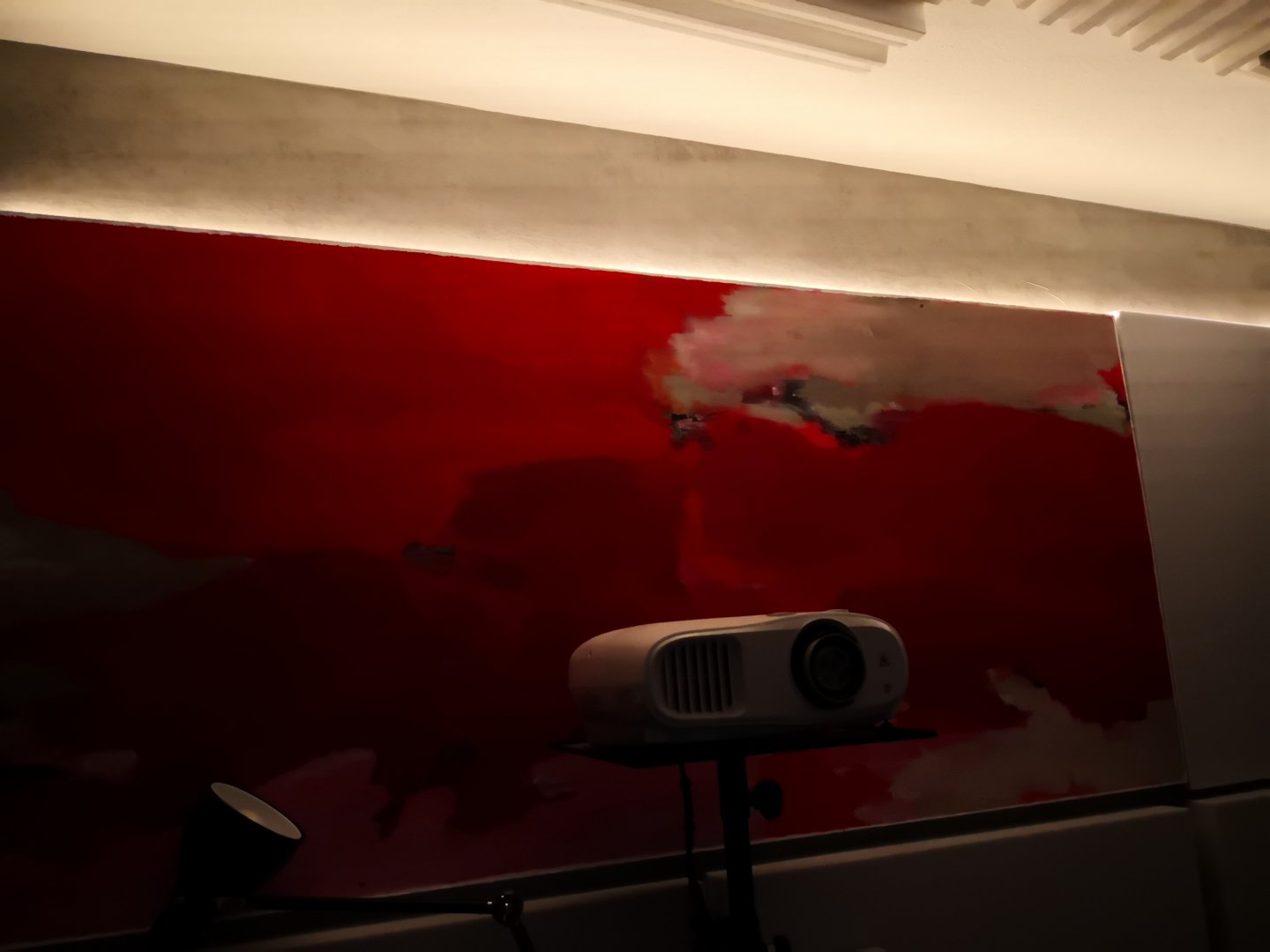

2.5 μέτρα. Γιατί τόσο χαμηλό ταβάνι Ν.Κ ?
Χαμηλό από ποια άποψη? Μουσική θέλουμε να ακούσουμε, όχι να παίξουμε μπασκετ :biggrin:
Εχει κρεμάσει πάνελς.
2,5 μ είναι η απόσταση μεταξύ οροφής και δαπέδου. Το καλύτερο θα ήταν να τα κρεμάσω τα Πανελ αφήνοντας κάποια απόσταση από την οροφή αλλά απορρίφθηκε. Προτίμησα να τα κολλήσω στο ταβάνι.

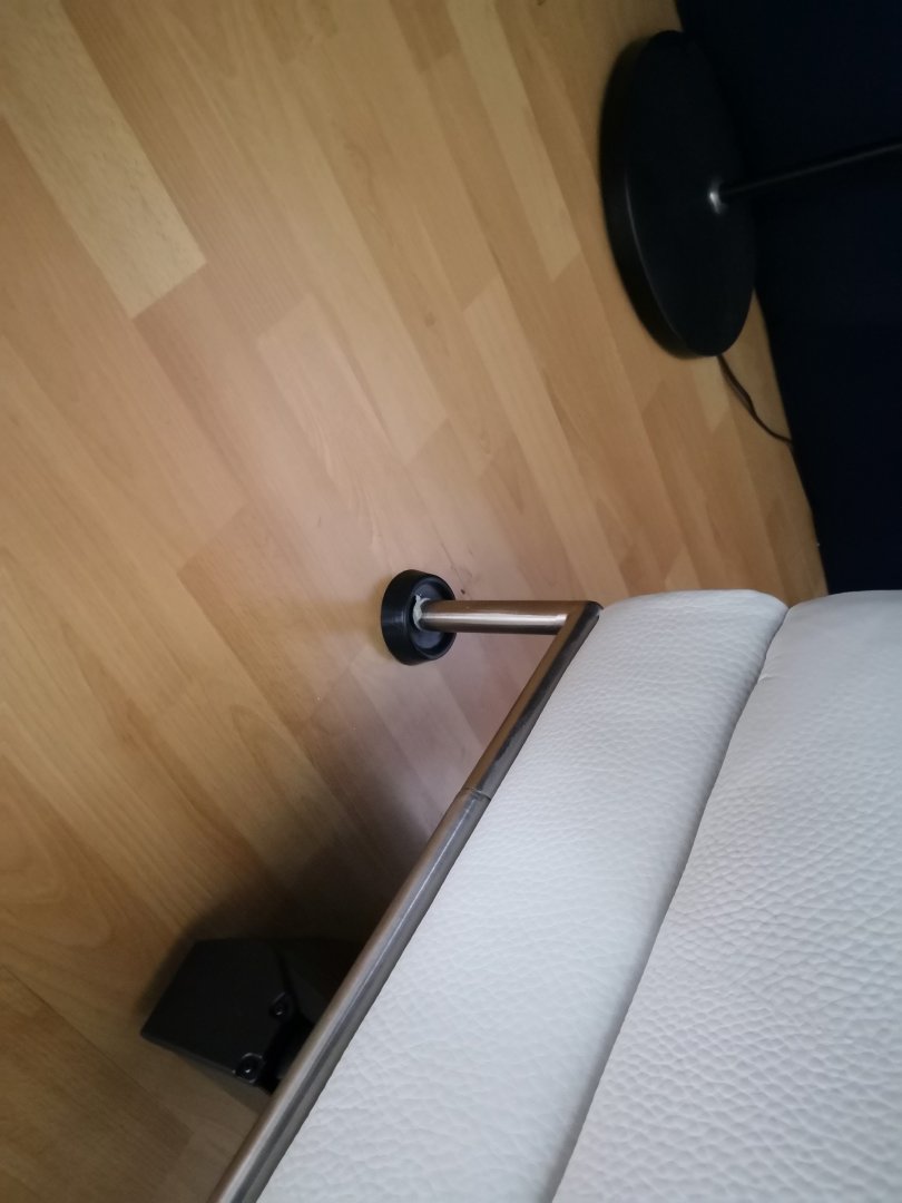

Σωστο, μπορώ να βάλω και βάσεις από καουτσούκ σαν αυτές που έχω για τον καναπέ να ανέβουν λίγο ακόμη.
Αυτό με τα ποδαράκια καουτσούκ για τον καναπέ το πήρα ως ιδέα από πολυκαναλο που χαιεντιζει που είχε βάλει αλλά πόδια στον καναπέ για αποσυζευξη :biggrin:
Εγώ βέβαια πήρα κάτι πάμφθηνα από καουτσούκ αλλά δεν ήταν καθόλου κακή ιδέα μπορώ να πω.
