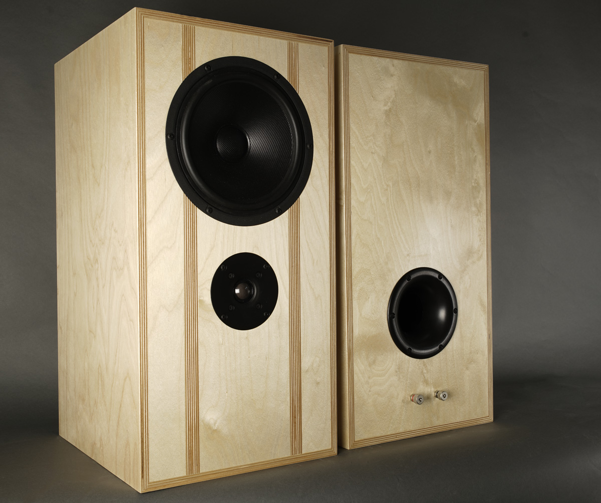

Γεια ξανα στην παρεα . Μετα απο ψαξιμο , συζητησεις εδω , και αλλου , κατεληξα σε ποια ηχεια θελω να φτιαξω .
Οπότε σημερα ξεκινησα ! Εχω χαρακτηρίσει αυτη την κατασκευή , το project του καλοκαιριου , θα γινει εξ ολοκλήρου στο μπαλκόνι και χαλαρα
Σε αυτο το νημα θα σας ανεβασω την πορεια της δουλεια μου

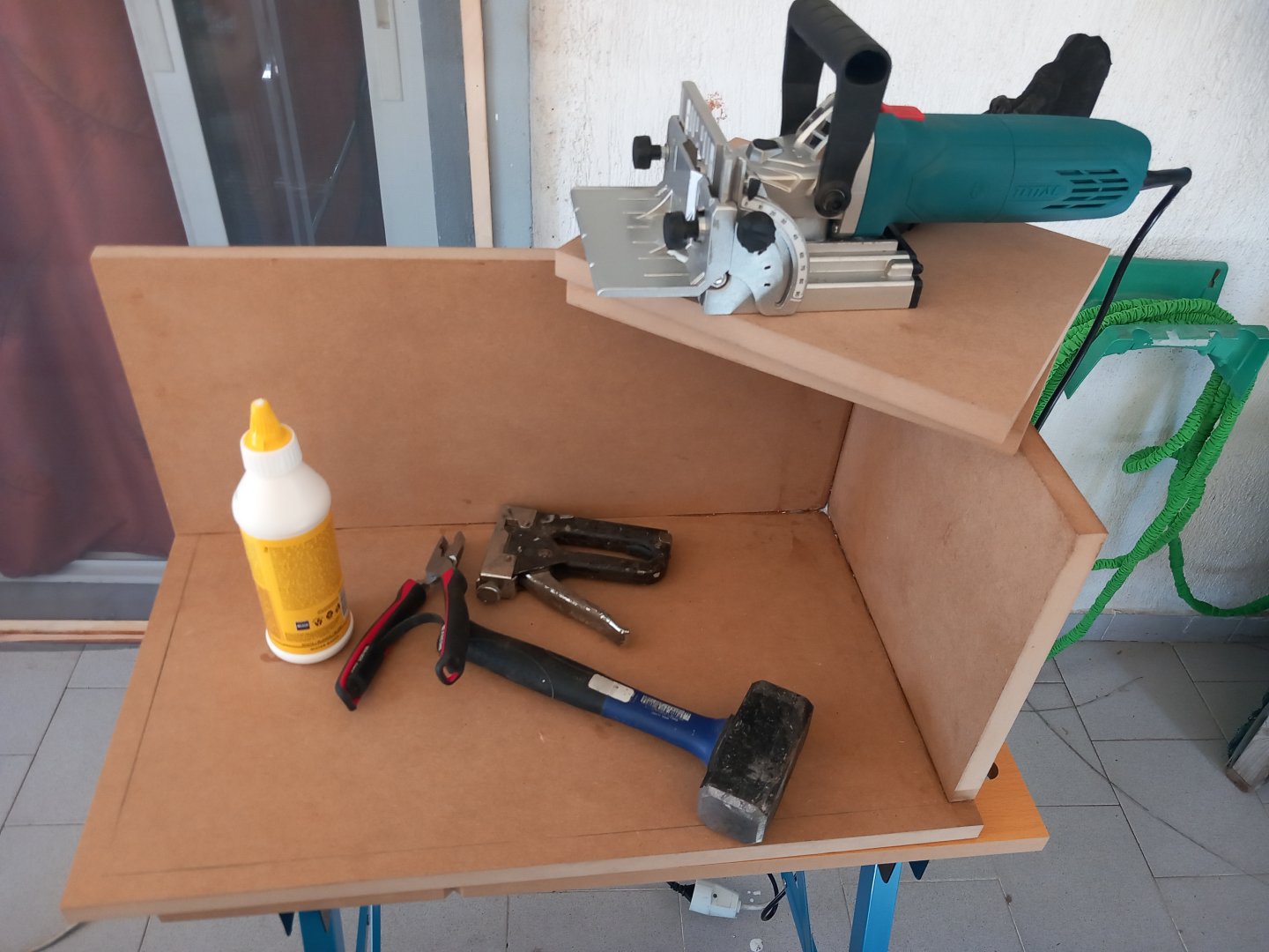

Καταρχας πηρα ενα παγκο εργασιας που θα με βολεψει και μια καβιλιερα για τα δεσιματα . Πρωτη δουλεια η κατασκευη των καμπινων , ενω παραλληλα κανω και ερευνα για τα υπολοιπα...

Πρέπει να προσέξεις λίγο την επεξεργασία του ξύλου-mdf. Λείανε με το ρούτερ τις ακμές από τις τρύπες των εσωτερικών νευρώσεων. Χρησιμοποίησε κοπή με διαβήτη και όχι με την σέγα. Αν δεν έχεις, πάρε έναν για ρούτερ, είναι πολύ χρήσιμος και φτηνός.
Γενικά οι ακμές και οι κοφτερές γωνίες δημιουργούν "ακουστικά" και "ακουστά" προβλήματα...

Ναι με ρουτερ θα γινουν ολα , δεν ειναι ακομα ετοιμα... stand by .. χαλαρα το παω

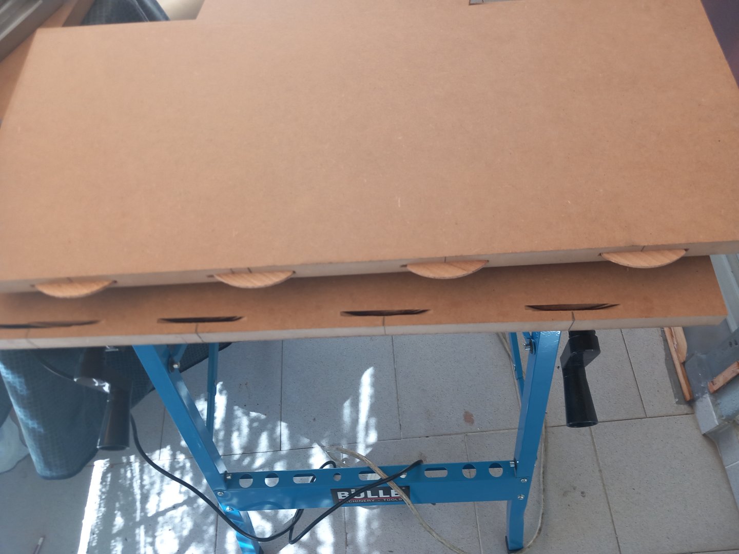

Τις εκανα με το ρουτερ οσο μπορουσα , στο κατω μερος δεν χωραγε
Προφανώς γιατί τις έκανες μετά, με το κουτί κολλημένο. Ας είναι, με γυαλόχαρτο και ράσπα τώρα. Μην τις αφήσεις έτσι.

MDF είναι τα νεύρα ; Με Ντρέμελ (ή και απλό δράπανο, σιγά τώρα) και κωνικό μπιτ.
Και εφημερίδες ή κάτι τις, για να μη γεμίσουν τα ηχοαπορροφητικά σκόνη.
Εκει που αποδεδειγμένα πάντως γίνεται ζημιά δεν είναι τόσο στα νεύρα, όσο στην πίσω ακμή των οπών για μιντ και γούφερ. Κάπου είχα δει και μετρήσεις - ες Γκράβεσεν ίσως;
Αφήνεις μερικές πατούρες ανέπαφες για να πιάνουν καλά οι βίδες, και ακόμα ένα σετ μήπως μελλοντικά φθαρεί κάποια και αναγκαστείς να περιστρέψεις το μεγάφωνο σε άλλη θέση.

Tα εκανα με γυαλοχαρτο . Κατι εγινε . Οσο ζεις μαθαινεις....

Στις νευρώσεις δεν ξέρω (ίσως σε BR), στην οπή των μεγαφώνων ναι
30.357
30.185
Στο BR ναι , θέλεις ομαλή κίνηση αέρα χωρίς έξτρα στροβιλισμούς. Στο νεύρο τι σκατά θα ακουστεί γμτ ?
