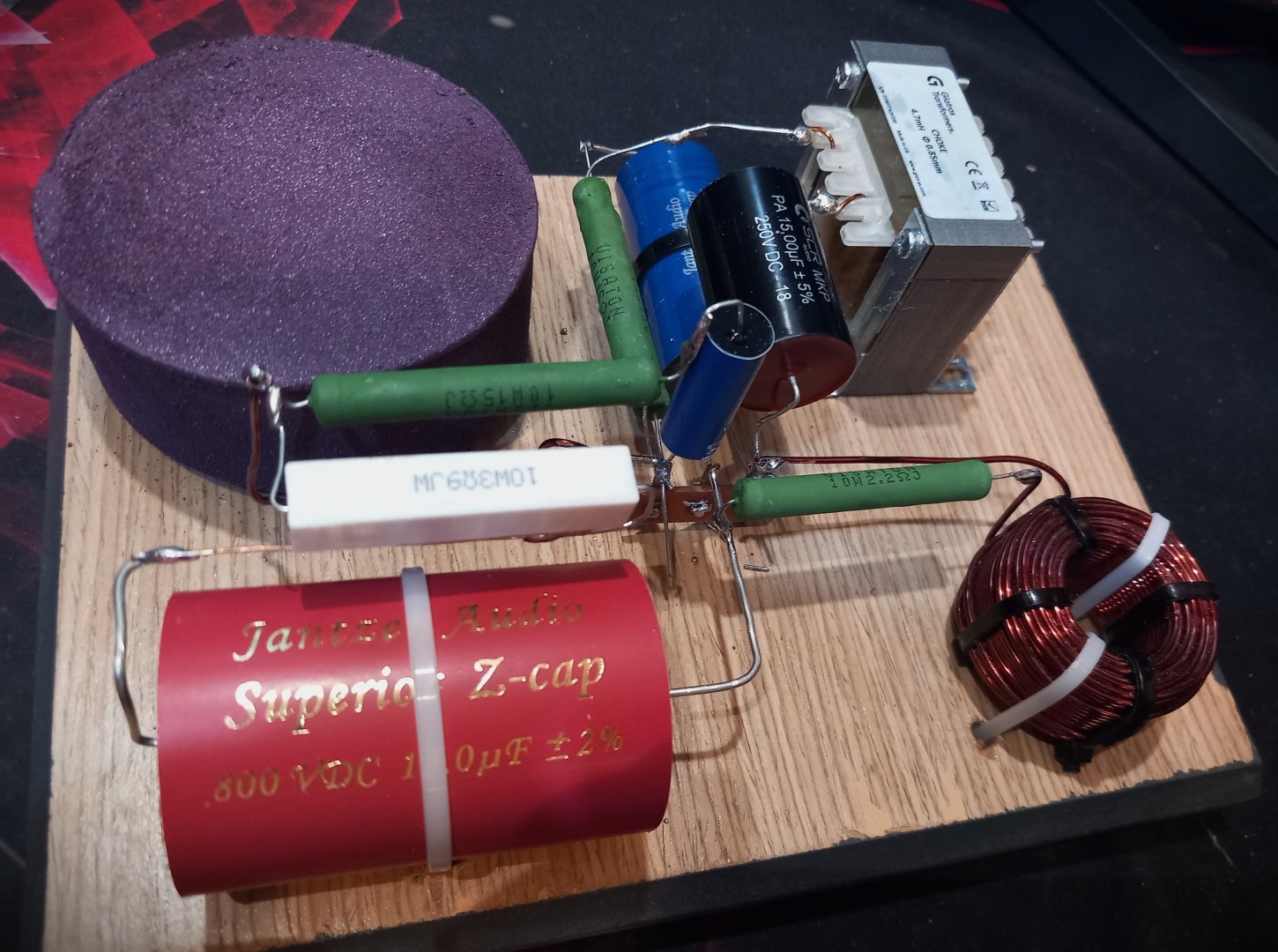

"Βελτιωμένα σε θέμα αντίστασης" σημαίνει ότι αλλάζεις τα χαρακτηριστικά του κροσοβερ.
516
501

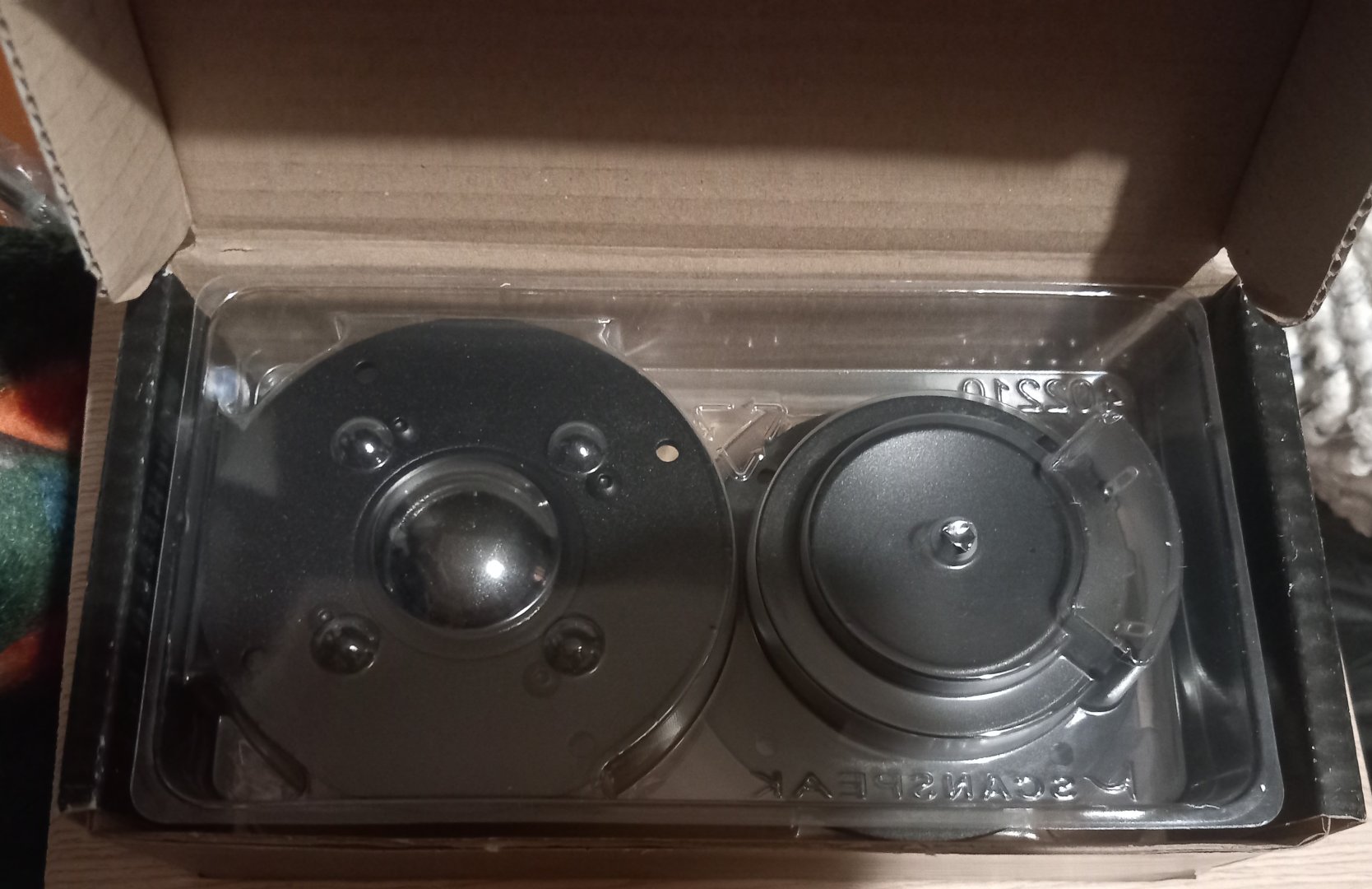

Τα twetter οπως ειπα εχουν ερθει καμια βδομαδα τωρα , Τα Νο 3 πηνία τα παρελαβα χτες απο γνωστο κατασκευαστη , αναβαθμισμενα απο το αρχικο σχεδιο σε θεμα αντιστασης ( διατομή συρματος) . Τα αλλα δυο ζυγαρια που ηταν αερος τα εφτιαξα μονος μου , πιστευω πολυ καλα κσι ειμαι στην αναμωνη για τα γουφερ που θα ερθουν τελος του μηνα , και για τα υπολοιπα υλικα των crossover που εριξα και το περισσοτερο βαρος , λογικα μεσα Αυγουστου... Σε αναμωνη λοιπον , ενω εχω αρκετες εργασιες ακομα με τις καμπινες κτλ...
ναι , αλλα και οχι γιατι αλλαζεις και την αντιστση που ειναι σε σειρα, οποτε εισαι στα ιδια ...

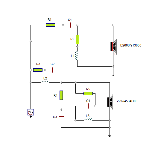

άρα για να καταλάβω, βρήκες τα σχέδια του κυκλώματος;
Χμ , ... ουδεν σχολιον

Ta Woofer ειναι μαλλον καταραμενα. Μετα την πρωτη αποτυχημενη παραγγελεια , που ενω το καταστημα που τα πουλουσε τα ειχε σε αποθεμα , αλλα τελικά δεν και μου επεστρεψαν τα χρηματα..μου ηρθε ειδοποιηση για την δευτερη παραγγελεια σε σειρα σε αλλο καταστημα , οτι τελικα ηρθαν στην εταιρια courier να παω να τα παραλαβω , και λεω δοξα ο θεος , γρηγορα ηρθαν .... Παω και βλεπω την υπαληλο να μου δινει ενα μικρο κουτακι. Οπα λεω , 2 8ιντσα δεν χωρανε εδω μεσα.... Ανοιγω και βλεπω τα tweeter που ιδη εχω αγορασει απο αλλου.... Αντε παλι επιστροφη , αναμονη να επιστραφουν τα χρηματα κτλ. Τα ξαναπαραγγελνω απο 3 καταστημα που ελεγε 10 μερες παραδοσης. Τα ξαναπληρωνω , και μετα μια ωρα με περνουν τηλεφωνο και μου λενε οτι επειδη θα κανουν κανα μηνα να μου τα στειλουν θα ακυρωσει αυτοματα την παραγγελια ο σκρουτζ,,,,,, χαχαχαχαχα . Για πειτε μου , ειναι δυσκολο να φτιαξω μονος μου 2 μεγαφωνα;;; Πιανουν τα χερια μου....

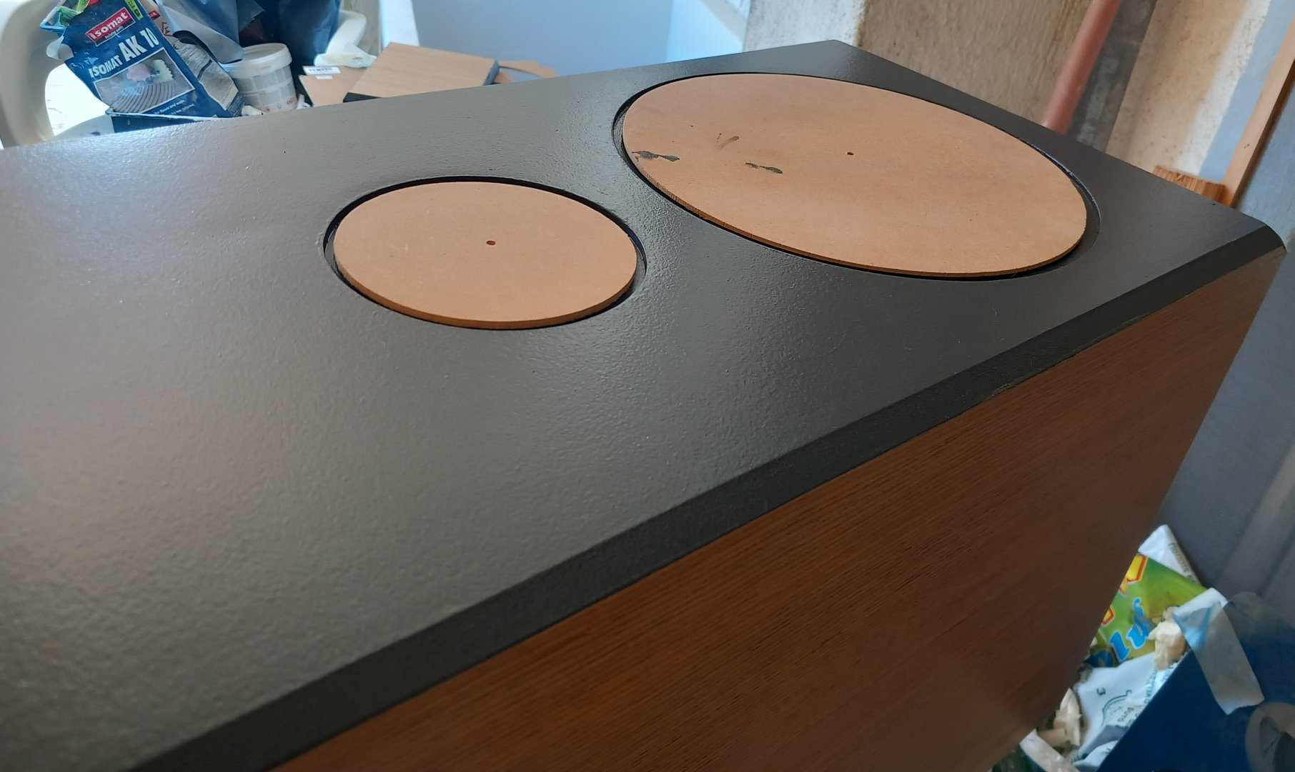

Ωραία δουλειά αλλά το χρώμα του καπλαμά δεν έχει σχέση με τις δύο επιλογές που έδειξες σε παραπάνω post...
Καλό είναι, δε λέω, αλλά κλασικό και τετρημένο.
Η φάτσα, να υποθέσω, είναι βαμένη με ρολό.
Ειναι η σκια και φαινεται σκουρο , Ειναι η αρχικη μου επιλογη το αχρωμο . Το ρολο ειναι οκ για αυτη την περιπτωση . Αυριο ξανα τριψιμο ελαφρυ για μικρο ατελειες και θα ειναι πολυ ικανοποιητικο το αποτελεσμα

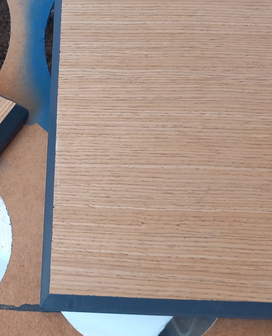

Σε αυτή την φωτογραφία, ο καπλαμάς έχει ξέφτια. Και τα νερά του είναι προς το φάλτσο. Είναι το ίδιο ηχείο; Δείξε μας φωτογραφία από πιο μακριά, να φαίνεται όλο το ηχείο.
(συγνώμη αν φαίνεται ότι ψυρίζω την μαϊμού...)
Aυτο ειναι ενα ξυλο δειγμα . Ισως το χρησιμοποιησω να μονταρω τα κροσοβερ . Αν δεις φαινεται αριστερα και το δευτερο . Τα εφτιαξα με περισευματα καπλαμα μιας και μου ηρθε τσιμα τσιμα για τα ηχεια Τα ηχεια ειναι κομπλε , μεριμενω τα γουφερ και θα τα δειξω εννοειται . Και τωρα δεν τα κραταω κρυφα , απλα τα εχω τυλιξει με φουσκιτσες....και ειναι ιστορια να τα ξετυλιξω

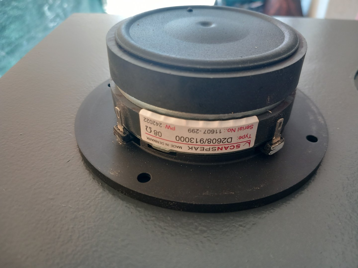

αυτο που πρεπει να μαντεψω ποιο ειναι το + και πιο το - .... για πεειτε ; Με το ασπρο σημαδι το πλυν;

Τι να σου πω... Εγώ ήξερα κόκκινο+ μαυρο- ή κόκκινο δεξί, άσπρο αριστερό...
