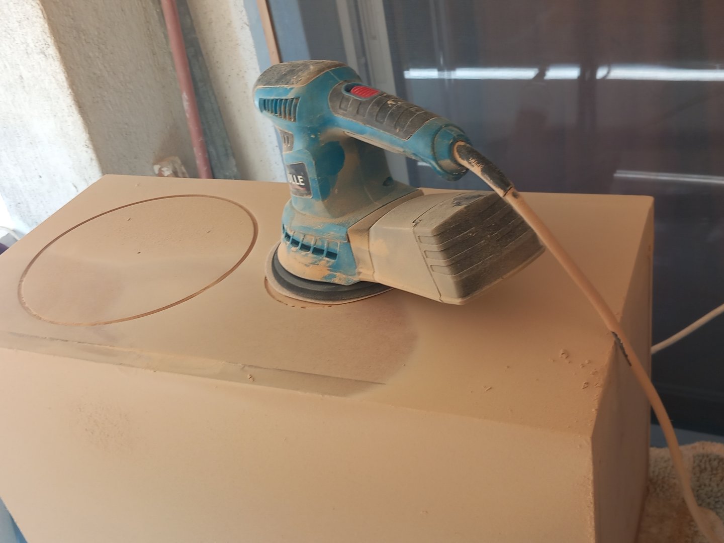

Το μδφ είναι άτιμο υλικό, το τριβείο μπορεί να σου κάνει λακουβίτσες που θα φανούν στο βάψιμο και αφού στεγνώσει.
Καλό είναι να κάνεις και ένα χέρι με ένα τεράστιο φύλλο κολλημένο σε επίπεδη επιφάνεια.

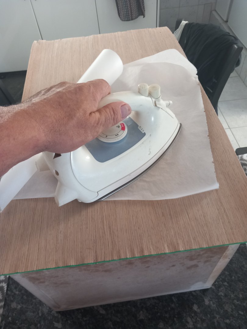

Θα βαλω καπλαμα. ιδηξεκινησα

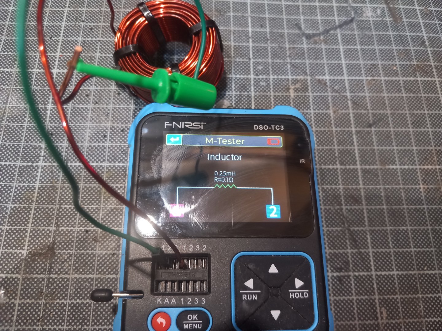

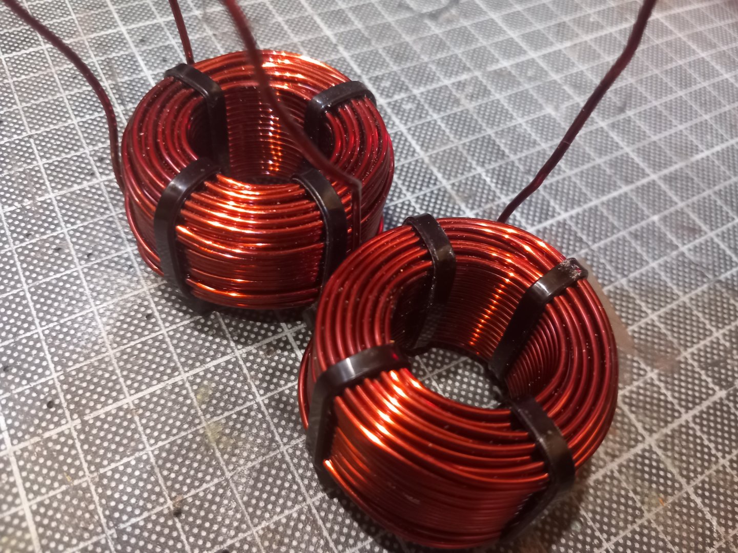

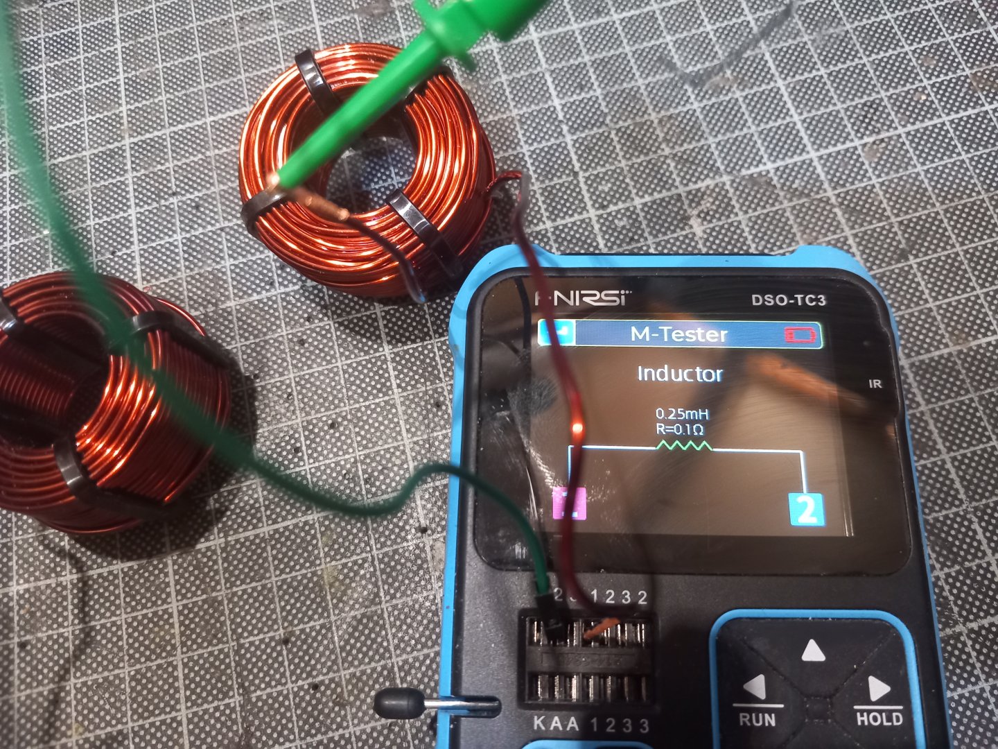

Περιμενοντας τα υλικά ( και τισ διακοπες απο την δουλεια...) ξεκινησα να φτιξω τα πηνία των crossover μου. Πρωτη φορα φτιαχνω , αλλα πετυχα ακριβως τις μετρησεις που ηθελα . Mην ειστε αυστηροι , πρωτη φορα ειπαμε... τα επομενα θα ειναι ακομα καλυτερα...Θα σας βαλω και βιντεακι απο την κατασκευη
0.25mH - 0.1Ω - 15 AWG Ξεκινησα με τα μικροτερα πηνία που θα χρειαστω

Λύσε μου μια απορία...
Το 0,25 mH με αντίσταση 0,1 πως προέκυψε; Είναι από το crossover που έχει σχεδιάσει ο Troels;
Ναι . Απο εκει ειναι 0,27 ειναι, αλλα εμενα ειναι 0,25 , αμελληταιο . Μπορει και να προσθεσω μερικες σπειρες να το κανω 0.27 , αν και δεν νομιζω οτι χρειαζεται . Καμια αλλαγη δεν ειδα στο γραφικο
Σημερα κολλαω καπλαμαδες . οσο ζεις μαθαινεις λενε . Καθε κατασκευη και ενα πετραδακι εμπειριας...

Το θεμα του καπλαμα εχει τελειωσει και ειναι ετοιμος προς βαφη...
