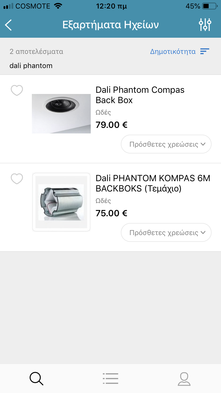

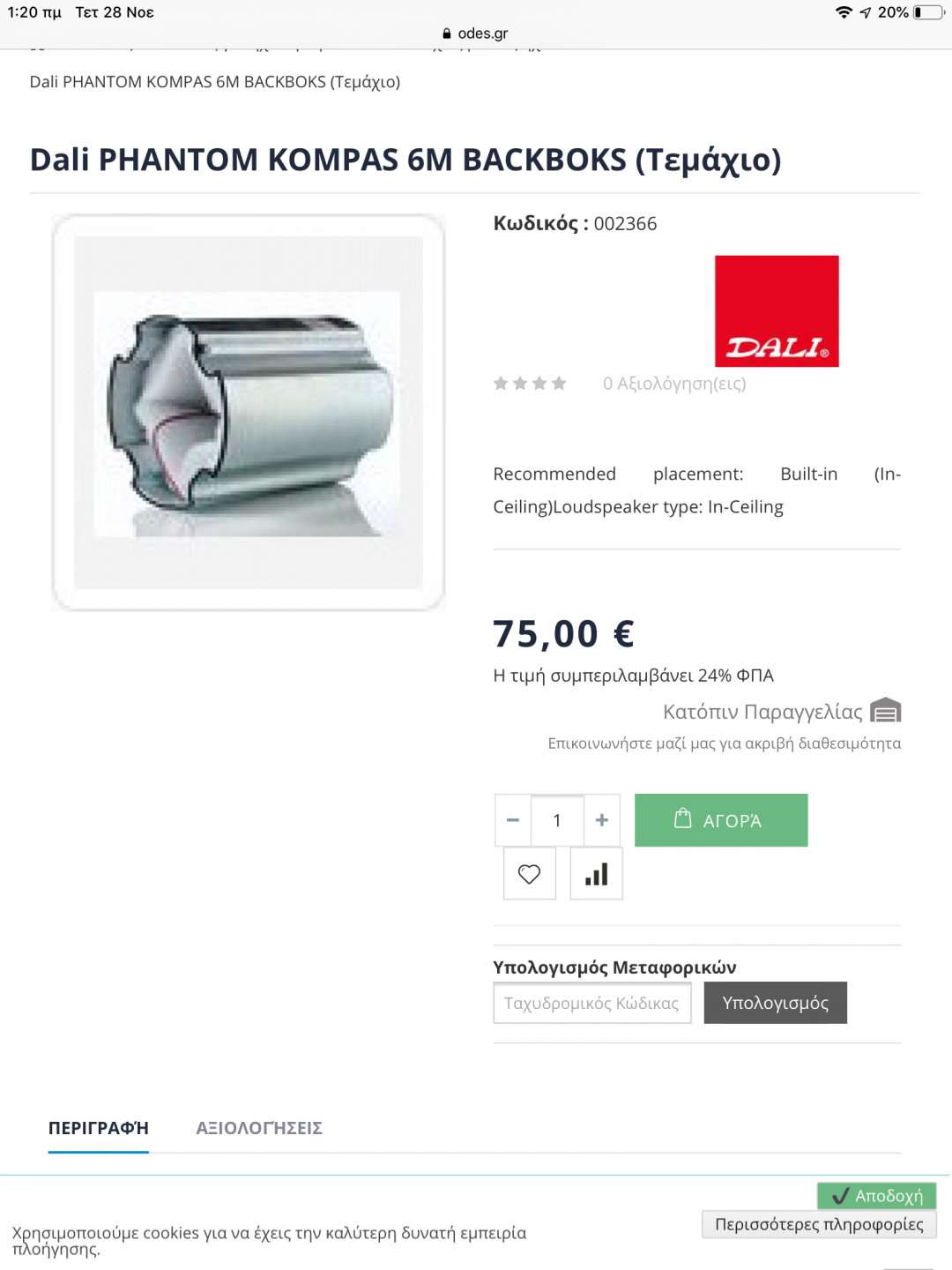

[DOUBLEPOST=1543357405][/DOUBLEPOST]Υπάρχει λύση για ηχείο οροφής που να έχει επάνω του το κουτί για να μην μπω σε αυτή την διαδικασία ;
[DOUBLEPOST=1543357510][/DOUBLEPOST]Θα χρειαστώ κάτι από αυτά τα δυο η όχι ;

Το κουτί είναι αυτό της φωτογραφίας? Επιβεβαίωσε το μου σε παρακαλώ αυτό.
[DOUBLEPOST=1543362440][/DOUBLEPOST]
Ο Πέτρος στο τελευταίο του σχόλιο πριν λίγο είπε πως χοντρικά το κουτί θα πρέπει να είναι 35 επι 35 με 10 εκατοστά βάθος. Συμφωνείς κι εσυ σε αυτό? Αν έρθουν αύριο πχ οι γυψοσανιδαδες έτοιμοι με τα σίδερα από την γυψοσανιδα και τους πως πως θέλω 2 κουτιά τέτοιου μεγέθους θα είναι εύκολο να μου τα φτιάξουν η θα μου πουν πως έπρεπε να τους το πω από πριν?

Αυτό είναι το κουτί.
Άμα κατέβεις 10cm κάνε το σε αυτές τις διαστάσεις που σου είπαν.
Πρόσεχε όμως γιατι αμα αλλάξεις γνώμη και κατεβείς και άλλο πρέπει να αλλάξουν και οι θέσεις των ηχείων.
