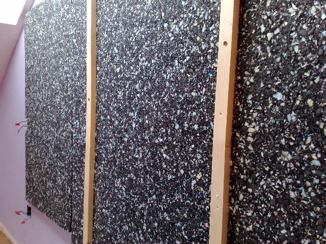

Αυτό που προτείνει ο EAR δεν έχει θέμα κόστους αλλά πρέπει να έχεις χέρια ή κανένα μάστορα να στα κάνει. Εγώ ας πούμε που είμαι αμπντάλης, ευτυχώς ξέρω καλό μάστορα και θα μου τα φιάξει κάπως έτσι όπως στην φωτό:
μαζί με τούτο:
Αναρωτιέμαι τι θα γινόταν αν έβαζα copopren πίσω από τα eq acoustics, και έντυνα τον τοίχο έτσι.

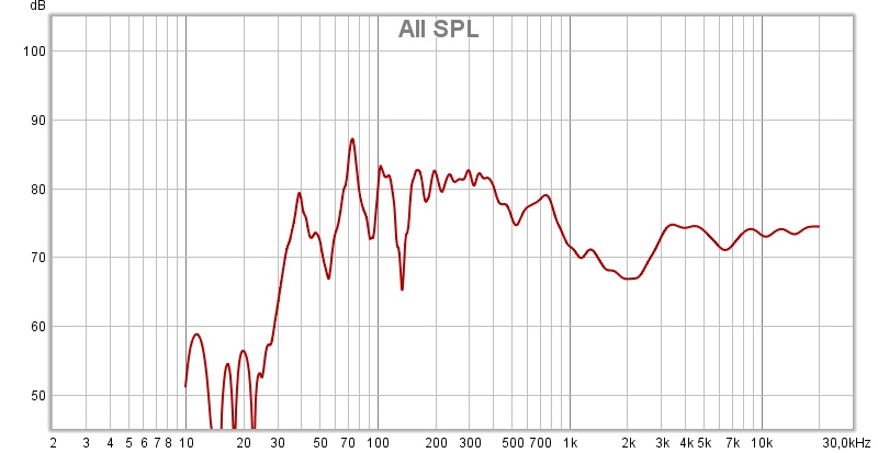

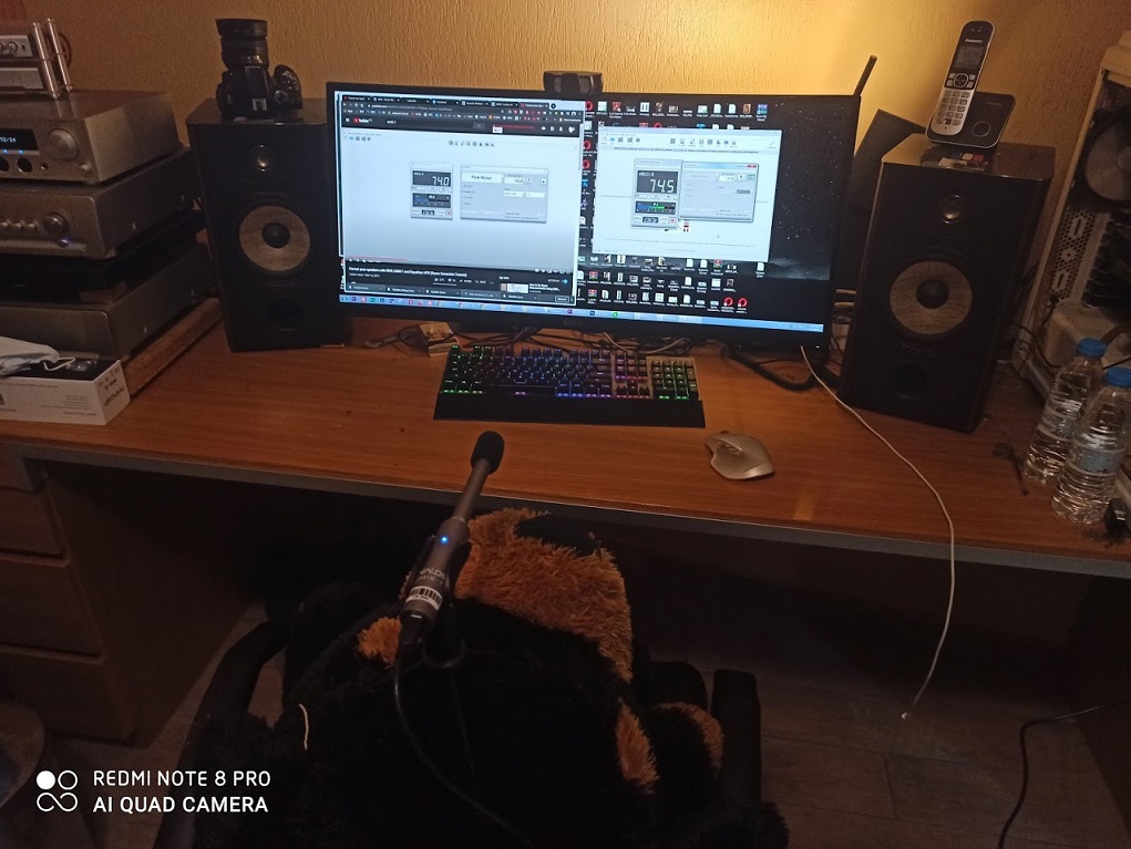

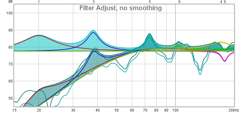

Λοιπόν να ξεκαθαρίσω τη θέση μου. Δεν έχω λάπτοπ. Ναι το είπα. Ή θα δανειστώ από κανέναν ή θα δοκιμάσω το AudioTool για tablet όπως δείχνει η minidsp εδώ.
Επειδή όμως έπρεπε να μάθω να μετράω, είδα έναν τυπάκο στο Youtube ο οποίος βοήθησε και έτσι μέτρησα το stereo που έχω στον σταθερό υπολογιστή.
Για να τοποθετήσω σε σωστό ύψος το μικρόφωνο, έβαλα τον αρκούδο που έχω αγοράσει στον σκύλο μου ως sex toy, και από πάνω του το UMIK-1.

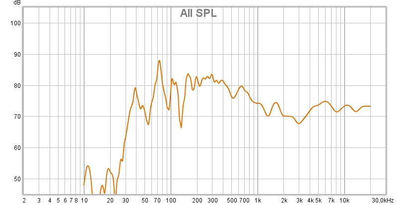

Μέτρησα μια φορά "κεντρικά":
Μια φορά με την καρέκλα να γέρνει στα δεξιά:
Και μια φορά με την καρέκλα να γέρνει στα αριστερά:
Ευτυχώς ο σκύλος έλειπε γιατί θα πηδιόταν η μέτρηση..
Όλα τα διαγράμματα τα έχω κάνει Var smoothing.
183
400
Να με συμπαθάτε για το double post. Δεν χωρούν άλλες φωτογραφίες στο παραπάνω για να κάνω επεξεργασία.

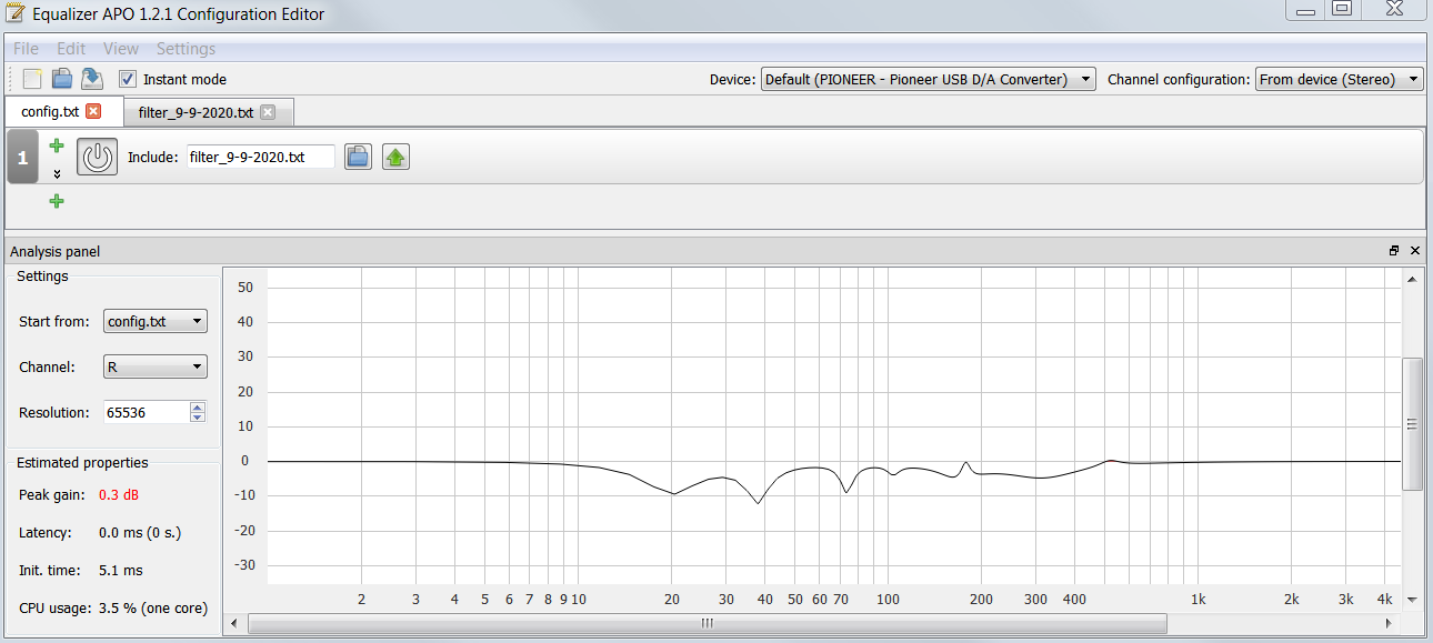

Το φίλτρο:
Και εφαρμόζοντας το:
Προσωπικά έχω χαζέψει το πόσο πολύ δουλειά κάνει το minidsp. Ο ήχος στο στέρεο έχει ζωντανέψει πολύ! Ίσως το παραέκανα σε κάποιες ρυθμίσεις με το φίλτρο αλλά προς το παρόν μου είναι ευχάριστα, και δεν έχω κουράγιο να ξαναμπώ σε μετρήσεις. Άσε που ήρθε ο σκύλος και δε παίζει κάτι τέτοιο.

Το φίλτρο:
Πολύ καλή πρόταση. Ευχαριστώ παιδιά.
Μπααααα, μπούρδες. Δεν κάνει δουλειά η ισοστάθμιση ( ακόμα και αν θα πρέπει να γνωρίζεις ότι δεν την εφαρμόζεις με τον σωστό τρόπο, ρίξε μια ματιά στο νήμα του Bhutia, απλά για να δεις τί "παπάδες" κάνει και τί δυνατότητες υπάρχουν ). Πέτα τα όλα και παίξε με καλώδια!!!

Μερικές διευκρινήσεις από μέρους μου :
Πρώτον,από αυτό το βήμα δεν ΄΄συνιστώ΄΄ κοσμογονικές αλλαγές και διατάξεις σε χώρους με κοινή χρηστικότητα και ανήκοντες σε ΄΄ξένα΄΄ νοικοκυριά... Η φωτογραφία παρατέθηκε ως ενδεικτικό παράδειγμα ψευδοτυχαίας αλληλουχίας και αφορά σε χώρο ΄΄αφιερωμένο΄΄ και απευθύνεται αποκλειστικά σε χρήστες που θα σκόπευαν σε τέτοιου τύπου επεμβάσεις.
Δεύτερον,τα τεκταινόμενα εντός του σχετικού με τη διόρθωση δικαναλικού νήμα δεν αφορούν σε σκέτη διαδικασία ισοστάθμισης...Συμβουλή είναι να τακτοποιηθεί με συμβατικές μεθόδους (ακουστική φροντίδα) η ενιαία οντότητα κατά τρόπον ώστε να μη χρειάζονταν ριζικές επεμβάσεις πάνω στην αυθεντική στάθμη απόκρισης του setup.
Τρίτον,θα ήταν καλύτερο για την ανάλυση των αναπαραστάσεων να οριστούν τιμές στην υποενότητα limits πάνω στο εκάστοτε παράθυρο REW,για τη συχνότητα 20 Hz - 20000 Hz και για τη στάθμη 60 dB έως 100 dB.
Εννοείται. Αναφέρθηκα στο νήμα σου προκειμένου να πάρει μια ιδέα για το που μπορεί να φτάσει, ποιες δυνατότητες έχει το νέο του απόκτημα ( μικρόφωνο ) αν χρησιμοποιηθεί σωστά. Φυσικά και προτεραιότητα έχει ο χώρος, δεν το συζητώ καν.
Υ.Γ. Κάποια στιγμή πρέπει να συνηθίσω να γράφω "ψηφιακή διόρθωση" έναντι του όρου "ισοστάθμιση".
