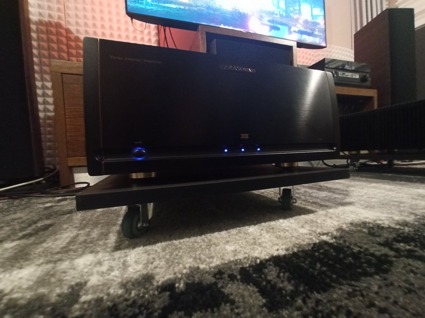

  • Οι Crown πήραν πόδι. Αγοράστηκαν ένας Parasound A31 (C, RL, RR) και ένας Α21+ (L,R). Τέλος τα σφυρίγματα στα τουίτερς.
  • Δοκιμάστηκε και ένας P6 για το ΗΤ bypass αλλά μόνο θετικό αποτέλεσμα δεν έδωσε, οπότε βγήκε από την αλυσίδα.

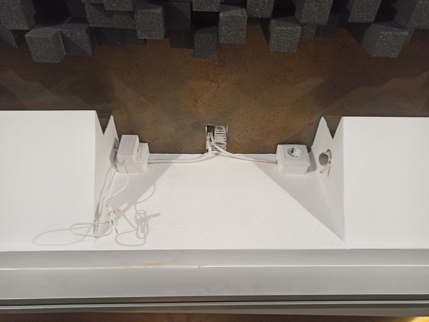

  • Αρχικά είχα σκοπό να πάρω projector, το AVSITE μου άλλαξε την γνώμη και έμεινα με την 65ρα TV. Ήδη είχα κάνει όμως τις απαιτούμενες εργασίες για να περάσουν καλώδια από το ταβάνι. Τώρα δεν χρησιμοποιούνται.
    Δυστυχώς όμως έτσι δεν είχα κάνει καμία προεργασία για μεταφορά κεραίας, και τώρα κρέμεται καλώδιο από το κεντρικό έπιπλο από το καθιστικό. Κάτι θα γίνει και γιαυτό.

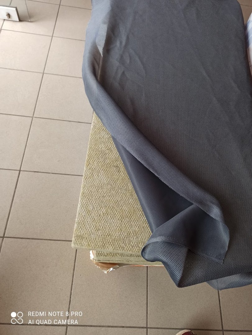

  • Τα ηχοαπορροφητικά είναι DIY όπως δείχνουν πολλοί στο Youtube με πετροβάμβακα και επενδεδυμένα με ECHO FABRIC.

  • Για τους τελικούς έκανα απλές βάσεις mdf με ροδάκια:

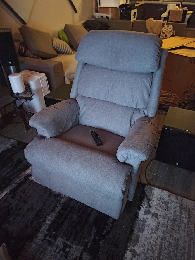

Εφόσον είναι να ευχαριστηθείς ταινία ή μουσική, το κάθισμα πρέπει να είναι τόσο άνετο που να μη χρειάζεται να ανασηκώνεσαι κάθε 15-20 λεπτά για να αλλάζεις στάση.
Έφαγα το ιντερνετ για κάτι που να μου αρέσει, και τελικά κατέληξα σε μια Laz-y-Boy όπως πρότεινε κ ο κύριος Kotsidis πολύ εύστοχα:
Laz-y-boy, για να μη δεις ποτε ολοκληρη ταινια.
Τελικά ισχύει. Την δευτερη ημέρα που την χρησιμοποίησα, κοιμήθηκα.
Θετικά:
-Είναι τρομερά αναπαυτική (αναμενόμενο), στα πόδια, στη μέση και στην πλάτη.
-Δέκα χρόνια εγγυηση στον μηχανισμό.
-Στην αρχή η κουνιστή λειτουργία μπορεί να ξενίσει, αλλά γρήγορα το μαθαίνεις και βρίσκεσαι να νανουρίζεσαι μόνος.
-Τα μπράτσα δεν φάινονται τόσο μεγάλα στις φωτογραφίες όσο είναι πραγματικά. Απλώνεις χεράκια άνετα. Δεν είναι για να στηρίζεις κοκακολίτσα, αλλά εύκολος συμβιβασμός.
-Η συναρμολόγηση είναι αστεία απλή και εύκολη.
-Σαν αρνητικό, δεν θα έπρεπε να ακούσω την εταιρεία που μου πρότεινε το μοντέλο για 1.90+cm ανθρώπους, όταν τους είπα πως είμαι 1.89. Το προσκέφαλο μου κάθεται ψηλά. Ορισμένες φορές εκνευριστικά ψηλά. Τόσο που πιάνεται ο αυχένας.
-Δεύτερο αρνητικό, πιστεύω πως αν και ο κλασσικός μηχανισμός του λεβιέ για το υποπόδιο είναι αθάνατος, αν ποτέ ξαναέπαιρνα από την ίδια εταιρεία, θα πήγαινα σε ηλεκτρικό μηχανισμό για την ευκολία ανακλισής και επαναφοράς χωρίς ΚΑΝΕΝΑ απολύτως ζόρι και προσπάθειας. Ή ξαπλώνεις σε Laz-y-boy ή όχι.
-Τελευταίο και το μεγαλύτερο που με κρατούσε μακρυα από να πάρω μια τόσο καιρό είναι πως σε σύγκριση με τις homecinema πολυθρόνες, δεν μπορείς να αγοράσεις μια δεύτερη και να κάνεις ένα 2θέσιο καναπέ, αφαιρώντας το ένα μπράτσο.

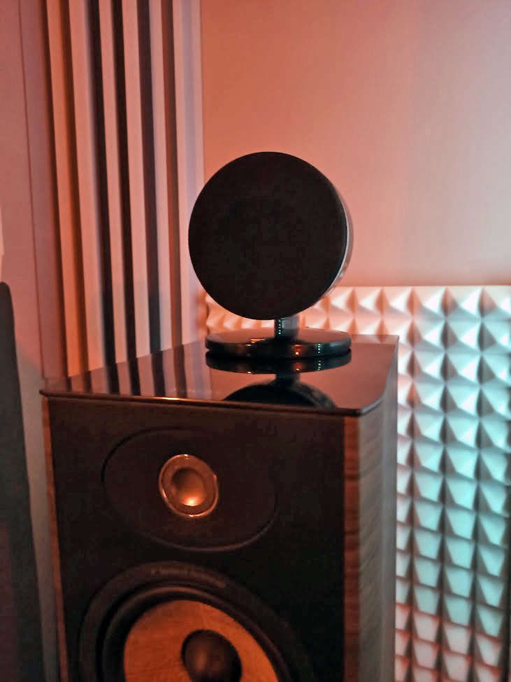

Ηχητικά τώρα, επειδή τελικά δεν προχώρησα σε αγορά ενός πολυπόθητου anthem pre αλλά έπρεπε να κάνω κάτι, αγόρασα 2 focal dome flax.

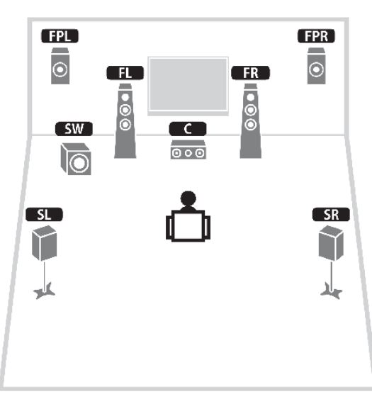

Αρχικά σκεφτόμουν να μπουν στο ταβάνι, αλλά δεν μου πήγε η καρδιά να τρυπήσω την γυψοσανίδα αφού είχε γίνει τόσο καλή δουλειά. Έτσι τους έδωσα ρεύμα από τον yamaha, και τα σετάρισα ως Front Presence
αλλά τα τοποθέτησα επάνω στα 936 για να πάρουν ρόλο super tweeters (μην πετάτε πέτρες, το έκανα να δω πως θα ακούγονται).
Έτρεξα δις το calibration με το YPAO, και "είδα" πως ο ήχος ήρθε πιο μπροστά, αλλά όχι δυσάρεστα. Σαν να καθάρισαν τα 936, έφυγε η μουντίλα, η ολιγον τι λάσπη, αυτό το δυσκίνητο μέχρι να ξεσηκωθούν και να σου πάρουν τα αυτιά, αλλά γιατί να θες συνέχεια να σου παίρνουν τα αυτιά; Γενικά μου άρεσε η προσθήκη των dome. Τόσο που για μια στιγμή σκέφτηκα και για ένα σετ ακόμα σε superposition πίσω και πάνω από τα 906 (SR/L).
Αλλά θα είναι λάθος μου.
