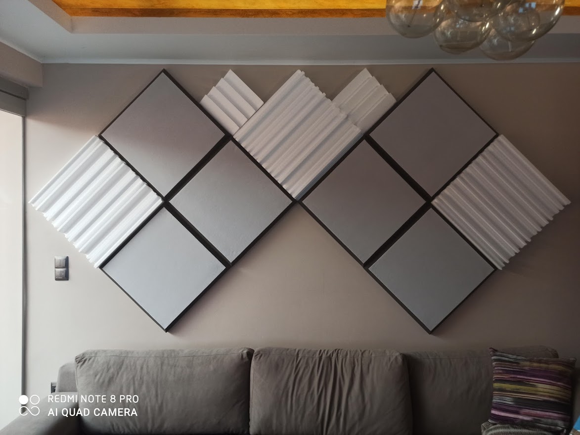

Όσο για τους διαχύτες, εύκολα απογοητεύσαι με το φελιζόλ, αλλά οκ σκέφτεσαι φτηνοί είναι, και με λίγο προσοχή δε παθαίνουν τίποτα.
Μην αρχίσετε τις φωνές, εγώ έβαλα 2-3 στον τοίχο με multitack.
Ουδέν μονιμότερον του προσωρινού..

Ωραία,μόνο που πρέπει να συμπληρώσεις με απορροφητικά τετράγωνα και τις άδειες τριγωνικές εκτάσεις κάτω από τη διάταξη...Η δε αλληλουχία των διαχυτικών - είτε ήταν απαραίτητα εκεί είτε όχι - σίγουρα δεν είναι ψευδοτυχαία...

Γιατί την αλληλουχία την λες οτι δεν είναι ψευδοτυχαία; Σίγουρα κοίταξα πως οι διαχύτες είναι επίσης 60Χ60 όπως και τα ηχοαπορροφητικά, γιαυτό και ταίριαξαν στην τοποθέτηση.
Το ότι εν τέλη είναι λάθος, το έχω μάθει μετέπειτα. Τώρα απλά παίζω και μαθαίνω.

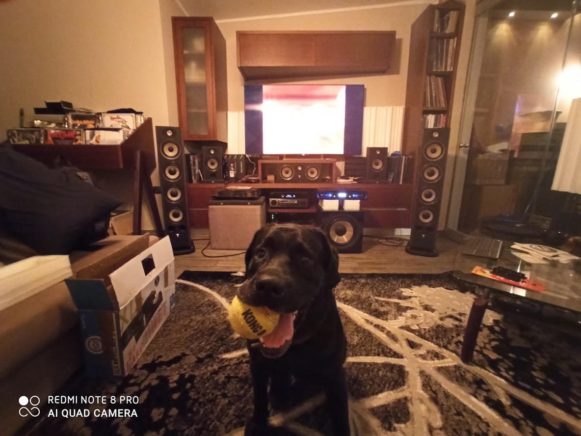

Επιτέλους σας παρουσιάζω το χάος που κοιτά ο καναπές (ο σκύλος έκανε συνέχεια φώτομπομπ). Την φωτογραφία την έβγαλα ευρυγώνια, μη σας γελά το βάθος, είναι μικρό:
Το σύστημα το έχω σετάρει σαν front 5.1. Δυστυχώς όπως γνωρίζετε δεν έχω χώρο πίσω μου, και σκέφτομαι να βάλω στο τοίχο πίσω μου τα SR900 bipolar ως rear. Έπειτα έλεγα για ένα ή δυο σετ dome flax στο ταβάνι, αν και δύσκολο το βλέπω για να στήνεται σωστά με 2 σετ. Αν μπορούσα να τοποθετήσω και αριστερά και δεξιά του καναπέ ακόμα δυο 906, θα ήμουν ευτυχής, μα το διαχωριστικό τζάμι δεξιά είναι εμπόδιο. Ίσως με την ανακαίνιση καταφέρω να το έχω μονίμως ανοιχτό διότι τώρα δε γίνεται.

TV: Sony kd-65xe9005 ,
AVR: Yamaha 3060 - οδηγεί focal 906 και κεντρικό focal cc900,
Τελικός: Crown 2502 (60% gain)- οδηγεί τα Focal 936 (L/R). Παραπάνω gain και τα tweeters κάνουν ιιιιιιιιιινννγκκ..
Sub: Focal 1000f (ζητείται μεταχειρισμένο για δεύτερο)
Έβαλα και ένα steam link αλλά παίζει να το δούλεψα 5-6 φορές όλο κιόλο.
Blu-ray δεν αξιώθηκα να πάρω..
Την TV με τον AVR από τότε που τα σύνδεσα με το Belkin HDMI 2.1 (σε ARC) είδα διαφορά. Πρίν είχα ότι νάναι καλώδιο.
Τον 1502 που πήρα σήμερα θέλω να τον βάλω να οδηγεί μελλοντικό σετ ηχείο στο surround.

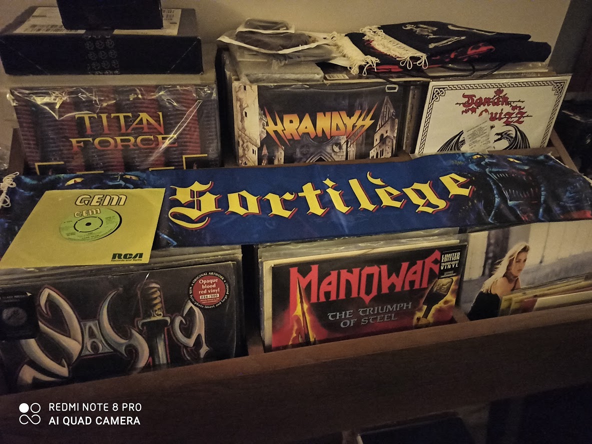

Όχι ρε, Nasty Savage είναι. Πάνω δεξια είναι Jonah Quizz. Στα έβγαλα από κοντά.
Δεν έχω πολλούς δίσκους, αλλά σίγουρα δεν έχω χώρο για άλλους. Πρέπει όπως λές να πάρω κάνα έπιπλο. Χμμ ηχοαπορρόφηση κάνουν αυτοί; 😁
BTW αυτό το έπιπλο στο internet από εξωτερικό το έδιναν στο χιλιάρικο και το έδειξα σε έναν μαραγκό φίλο και μου το έκανε ούτε με τα μισά. Ασήκωτο. 🔨🇬🇷
Αλλαγή AV που να χει auro3d
Αλλαγή τελικών να μην έχεις ιιιιιιινγκ :biggrin:
Ένα sub ακόμα σαν αυτό που εχεις
Και 5.2.4 με 906 πάνω και πισω
Και Απορροφυση και διάχυση.
Τέλος.

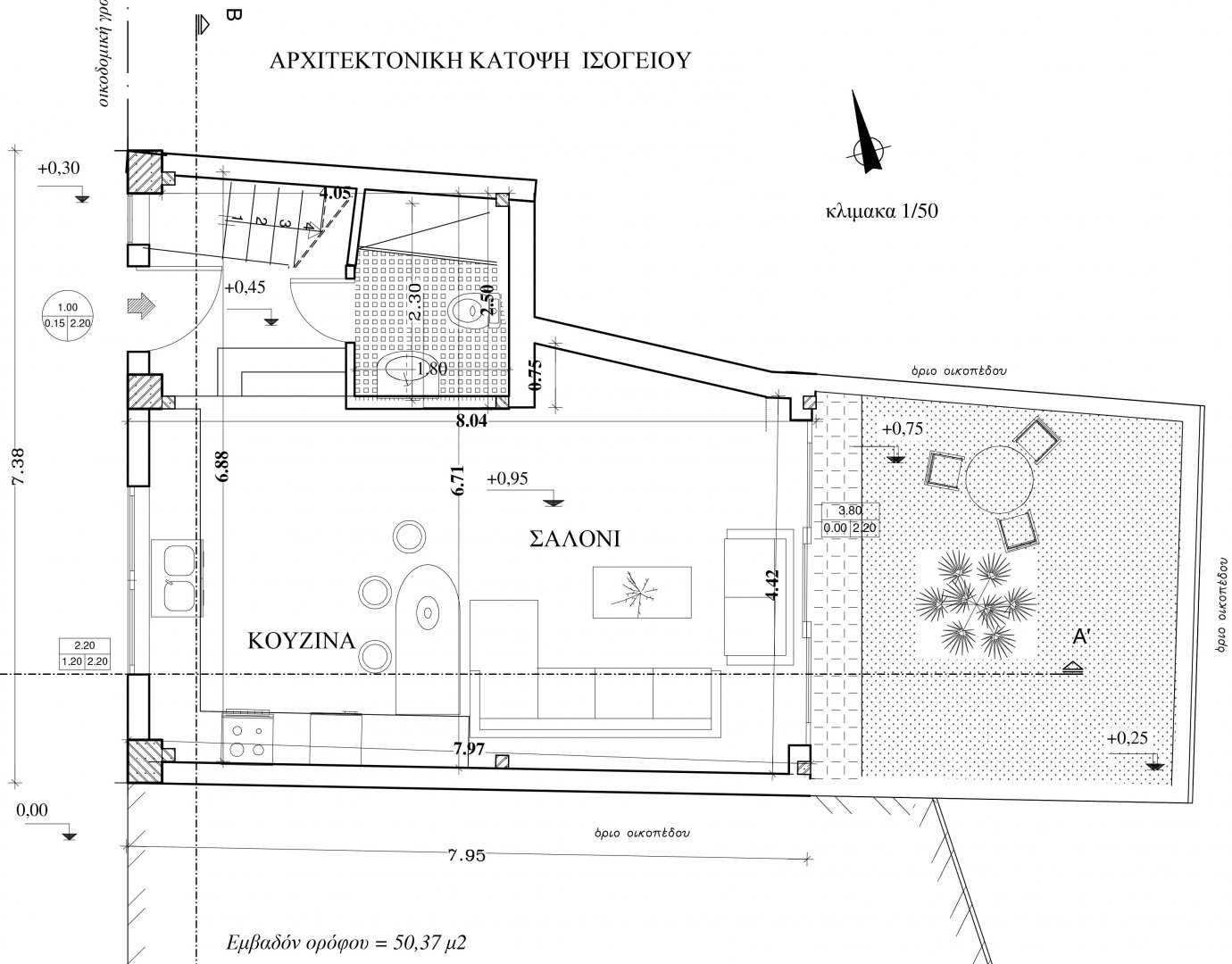

@Decembered ήρθε η κάτοψη. 8-)
Ο χώρος δεξιά του σαλονιού δεν είναι ακόμα αξιοποιημένος. Χρειάζεται καλύτερη θερμομόνωση/ηχομόνωση γιατί τώρα έχει γυάλινη οροφή ή οποία βγήκε μάπα το καρπούζι. Επειτα το διαχωριστικό (επίσης από τζάμι) πάει περίπατο ή μένει μονίμως ανοιχτό.
Α ναι! Χτες ήρθε το μαστόρι για να δει το μέρος που θα περάσει την ράγα για την κουρτίνα. Next week. θα γίνει και αυτό. Σήμερα επικοινωνώ με perfect-acoustic για περισσότερα. Τρικολόρε το βλέπω το έργο:

O @wizzy που έκανε μελέτη; Βρίσκεται στας Αθήνας ή βόρεια; Ξέρουμε τιμούλα;
Είχα στείλει ερώτηση σε μια εταιρεία στη Θεσσαλονίκη (ούτε θυμάμαι όνομα πλέον) αλλά δεν έλαβα ποτέ απάντηση..
Γνωρίζω έναν άριστο αρχιτέκτονα και αναρωτιέμαι αν του πω να κάνει τέτοια μελέτη - είναι ικανός ή όχι; χμμ
O @wizzy (πόσο γαμάτο να μιλάω για τον εαυτό μου σε τρίτο πρόσωπο - εγώ κι ο Ιούλιος Καίσαρας να 'ούμε!), δεν βρίσκεται στην Αθήνα, ούτε, γενικά, εντός Ελληνικής επικράτειας. Κατοικοεδρεύει στην Κύπρο, οπότε επικοινώνησε με τοπική εταιρία, για να κάνει τη δουλειά. Η εταιρία κάνει και δουλειές εκ του μακρώθεν, οπότε μία επικοινωνία δεν θα βλάψει.
Οι αρχιτέκτονες δεν έχουν σχέση με την ακουστική. Για να κάνεις ακουστική μελέτη χώρου, χρειάζεσαι μηχανικό ακουστικής.
