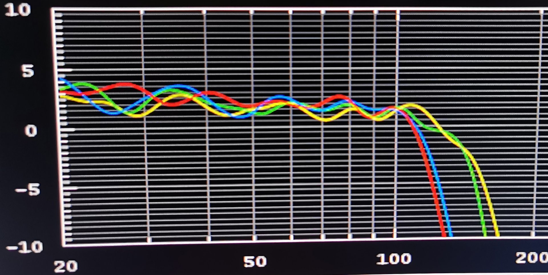

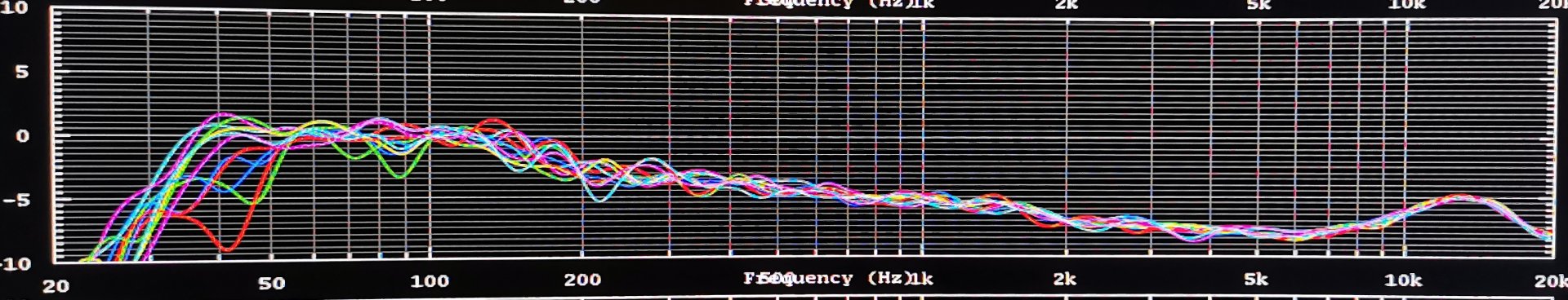

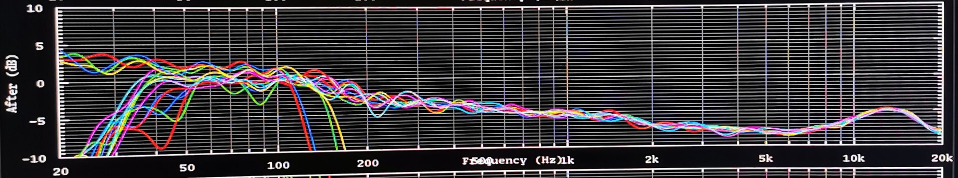

Έκατσα, για πρώτη φορά από τότε που πήρα τον τρινοβ, κι έκανα λεπτομερώς μια νέα ταργκετ κερβ, με ισοστάθμιση στο μανιουαλ όλων των καναλιών, ένα ένα, και αρκετά "μεθοδικά", βασιζόμενος στις αποθηκευμένες μετρήσεις που είχα κάνει παλιότερα.
5-6 ώρες δουλειάς δηλαδή. :roflmao:
Κατέληξα σε αυτά τα (προβλεπόμενα) διαγράμματα απόκρισης:
Τα 4 σαμπ:
Οι 11 δορυφόροι:
Όλα μαζί:
Και τα γνωστά, πριν και μετά:
Συμπέρασμα; Ένα και βέβαιο:
Άξιζε τον κόπο να κάτσω να τα φτιάξω. 8-)

Πολύ ωραία τα βλέπεις τα άκρα, με αρκετή (όχι πολύ) παρατηρητικότητα.
Είναι μεγάλη ιστορία το ταργκετ κερβ, θέλει πολύ χρόνο ενασχόλησης με πειραματισμούς και περισσότερο χρόνο μελέτης, για να καταλάβεις πως γίνεται αυτό που θες να κάνεις.
Το συγκεκριμένο ταργκετ κερβ, είναι μεν "φορτωμένο" στα μπάσα, όπως μου αρέσει, αλλά όχι τόσο ώστε να σου δίνει την εντύπωση πως δεν είναι ισορροπημένο, ίσα ίσα πείθει για απόλυτη ισορροπία στο φάσμα, και δεν είναι καθόλου σκοτεινό, μα καθόλου, είναι πλούσια και έντονα τα πρίμα, όπως και τα μεσαία και όλα. Μάλλον φωτεινά ακούγονται τα πρίμα και είναι ευχάριστα μπροστά τα μεσαία, χωρίς να είναι τίποτα προβολικό και ανισόρροπο.
Λόγου χάριν στην απόκριση των δορυφόρων βλέπεις μια ελάχιστη διακυμανση 700-1.5κ, σχεδόν φλατ στην περιοχή των μεσαίων.
Μετά ακολουθεί πτώση στους 2κ, στην περιοχή μεγάλης ευαισθησίας και ενόχλησης,, και μετά μέχρι τους 6κ πάλι ελάχιστη διακυμανση, στην περιοχή των πρίμων. Και τόνωση του "αέρα" πιο ψηλά.
Αν προσέξεις, υπάρχει μια ήπια διακυμανση από 200 κύκλους μέχρι 600, αλλά πρόσεξε:
Βλέπεις μια "άνω του σύνηθες" πτώση στάθμης από ~120 μέχρι 200, είναι χονδρικά 2,5 ντεσιμπέλ.
Δεν είναι τυχαία αυτή η πτώση.
Θα τη δεις κι εδώ:
Είναι το σημείο που προβλέπεται να κάνεις παραπάνω πτώση, για να είναι μπόλικα κι ευχάριστα τα μπάσα σε όλους.
Τη μικρή "γωνιτσα" στους 2κ θα τη δεις και στο κερβ των ολιβ ετ όλ, στην περιοχή ενόχλησης και υψηλής ευαισθησίας, όλα είναι ενσωματωμένα.
Και στα 2 τελευταία διαγράμματα του ποστ εδώ, στις γραμμές ακουστοτητας και στο "hearing domain", βλέπεις αυτή την πτώση που ξεκινάει από τον 1,5 χιλιοκυκλο. Είναι δηλαδή αποδεδειγμένες γνώσεις αυτές οι καμπύλες, δεν είναι δικής μου "έμπνευσης".

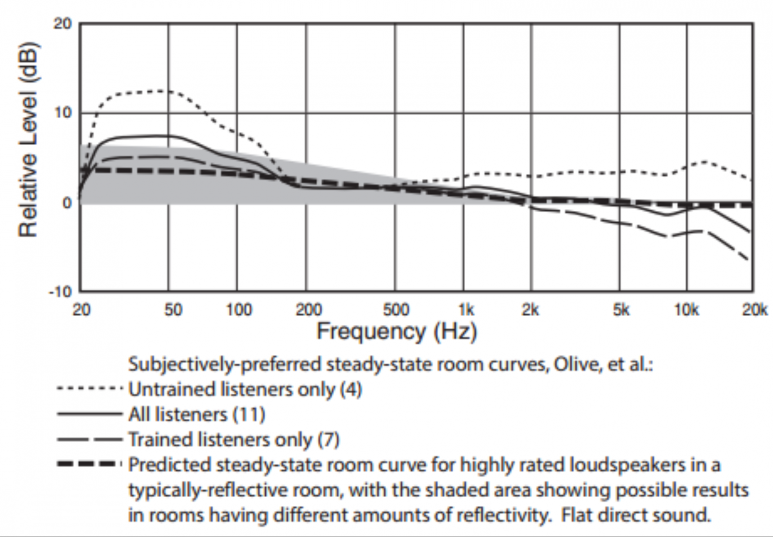

Το ταργκετ κερβ αυτό, είναι πολύ "ιδιαίτερο" και πολύ by the book των αρχών της ψυχοακουστικής.
Αξίζει σίγουρα να το προσπαθήσετε ως μια εναλλακτική πρόταση.
Προφανώς αξίζει να προσπαθήσετε το γνωστό του Τουλ, με 1 ντεσιμπέλ πτώση ανά οκταβα, που ομοίως είναι άριστο, και σε μένα έχει τη θέση του στα πρισετ μου με πτώση 0.9 ντεσιμπελ ανά οκταβα. Ακούγεται εξαιρετικά, είναι ο ορισμός του φλατ ακούσματος θα έλεγα. Η συνολική πτώση που δίνει είναι (Τουλ) 10 ντεσιμπέλ σε όλο το φάσμα, και ίσως και 9 όπως το δοκίμασα εγώ (0.9 ντεσιμπελ πτώση στις 10 οκτάβες συνολικά του ακουστού φάσματος).
Συγκριτικά, το ταργκετ κερβ που σας παρουσίασα εδώ, ακούγεται όπως του Τουλ, με +2 στα μπάσα, +2 στα μεσαία και +2 στα πρίμα. Δηλαδή ακούγεται σα να έχεις πιο άφθονες όλες τις ζώνες του φάσματος, χωρίς να χαλάει η αίσθηση της ισορροπίας.
Φάτε μάτχια πσάργια:
Ψυχοακουστική. Μεγάλη π@ουστχιά. :tongue:
