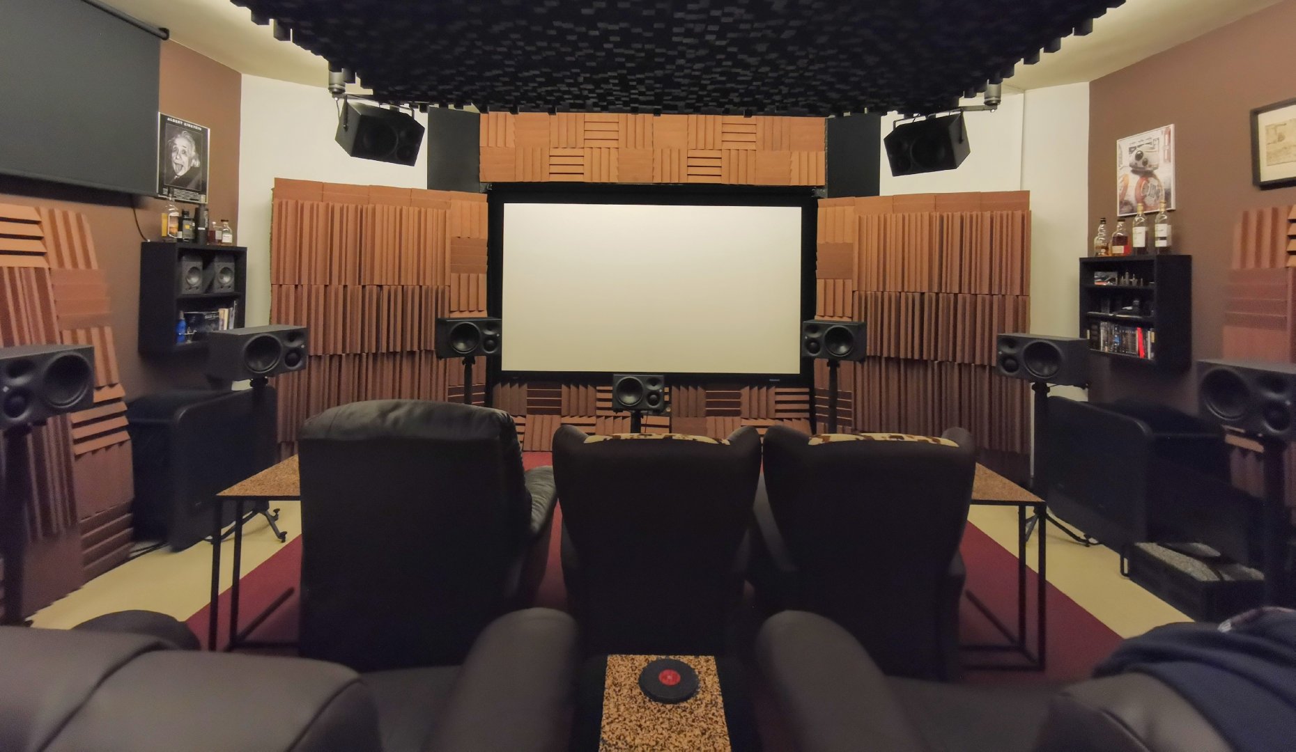

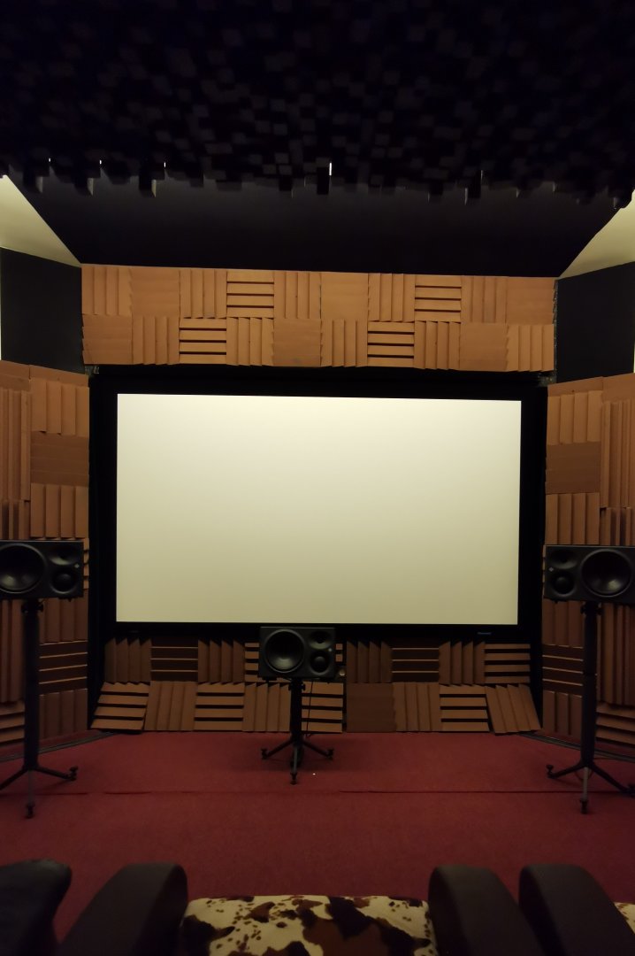

Έφτασε κι ο προβολέας! Γιεεεεεε
1,2μ πλάτους μασκινγκ στο ταβάνι με βελούδο αυτοκόλλητο.
Λίγο μπήκε και στους πλαϊνούς τοίχους εκεί ψηλά..
Ανά 30° μπήκαν, θα δούμε τώρα..
Δε φαίνονται τα πίσω σαράουντ και τα πίσω άτμος.
Η 9-αδα κάτω, εγκαταστάθηκε.
Immersive setup 9.4.4 κατά Trinnov.
9-αδα κάτω εγκαταστάθηκε.

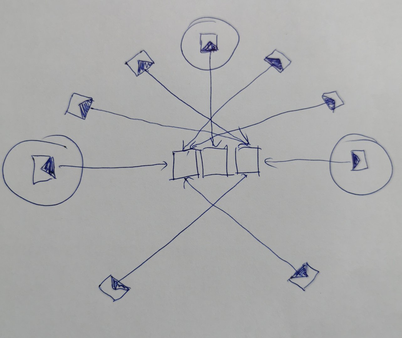

τα ατμος τα βαλες σταυρωτά ή μου φαίνεται?
++ εκείνο το πράμα στο πάτωμα κάτω δεξιά με τα χερούλια τι είναι?

Ο προσανατολισμός των side souround είναι διαφορετικός από τα wide και LEFT RIGHT .
Ετσι σου κάπνισε ή έτσι έτυχε?
Είναι ένα πισί, που φοράει τη lynx AES 16 src, και το χρησιμοποιούσα ως AES EBU server κάποτε (+htpc), τώρα είναι στις αγγελίες και απλώς μου πιάνει χώρο. ;)
Μάλλον θα το διώξω από κει μέσα, να μπει στην αποθήκη μέχρι να δω τι θα γίνει.. Καλά που το είδες. ;)
Έτσι αποφάσισα μετά από σκέψη. ;)
Τα εμπρός 4 ηχεία (άσε το κεντρικό) έχουν αντίθετο προσανατολισμό από τα πίσω 4 ηχεία, διότι έτσι γίνεται πιο εύκολα το cross firing που θα υλοποιηθεί με ελάχιστη επιπρόσθετη κλίση (~3°).
Τα πλαϊνά σαράουντ μάλλον θα ανοίξουν λίγο πιο πίσω, για να υλοποιηθεί σωστά αυτό, δηλαδή θα ξεπεράσουν τις 90°, κατά τα πρότυπα του Trinnov setup.
Όπως κάθεσαι στη θέση ακρόασης, αν γυρίσεις προς τα πίσω το κεφάλι σου, θα βλέπεις ίδιο προσανατολισμό ηχείων όπως έβλεπες και πριν. ;)
Η ομοιογένεια στο τι βλέπεις έχει συνακόλουθη ομοιογένεια και στο τι θα ακούς, δηλαδή το εμπρόσθιο κύμα ήχου θα είναι όμοιο με το οπίσθιο, ακόμα και ως σύνολο λοβών.
Το λογισμικό του τρινοβ, κάνει πλήρη αναδημιουργία των αντικειμένων (objects) στο immersive με στόχο το object orientation να αναπαραχθεί με ακρίβεια είτε εμπρός είτε πίσω από τον ακροατή, διαφορά δεν υπάρχει στα ηχητικά χαρακτηριστικά του αντικειμένου, σε οποιοδήποτε σημείο του χώρου κι αν προβλέπεται να εστιαστεί η αναπαραγωγή του ηχητικού object, και δε πρέπει να υπάρχει καμία διαφορά και στα ηχητικά χαρακτηριστικά των ηχείων.
Τες πα, τυχαίο δεν είναι τίποτα εκεί μέσα.
Ta 13 τεμάχια Neumann 310, θα τα στίψω να βγάλουν ο,τι περισσότερο είναι εφικτό και εννοείται πως η ακρίβεια στην τοποθέτηση και στις γωνίες, θα είναι υποδειγματική.

"Έφτασε ο προβολέας" διαβάζω
Φωτογραφίες του χώρου βλέπω
Προβολέα όμως δε βλέπω.
Επίσης, κάνε σε θερμοπαρακαλώ κάτι με εκείνη την αριστερή πολυθρόνα... Απορώ πώς αντέχεις την ασυμμετρία, εσύ που ζεις το χώρο. Άσε που είναι πιο ψηλή η πλάτη της, οπότε κόβει πληροφορία προς την κεντρική θέση. :whistling:
