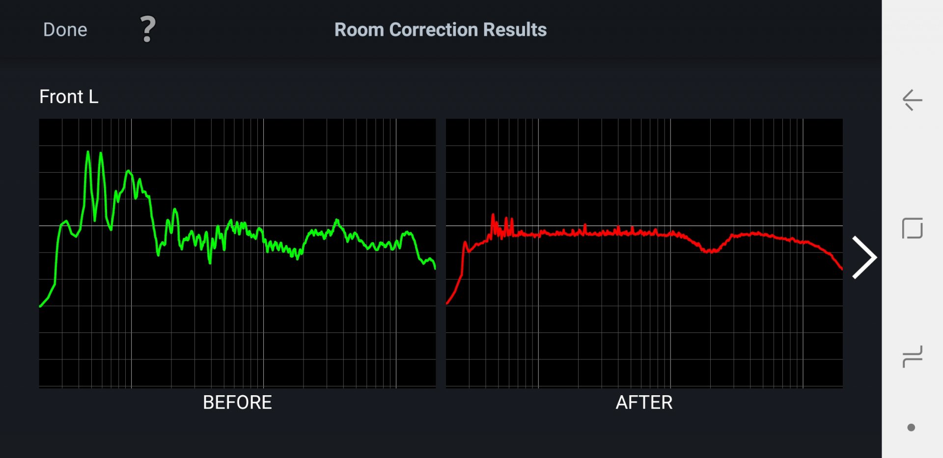

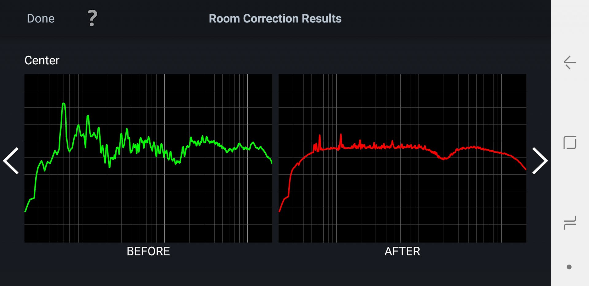

Εκεί που έχει μία μικρή βυθισούλα γιατί δεν τη διορθώνει; Ποια συχνότητα είναι και γιατί δεν φαίνονται οι συχνότητες στο γράφημα; Δεν τις δείχνει ο ενισχυτής ή έχεις κάνει περικοπή;
Οι συχνότητες φαίνονται μόνο την ώρα που τις πειράζεις. Είναι μια επιλογή midrange compensation που ρίχνει κάποιες συχνότητες,

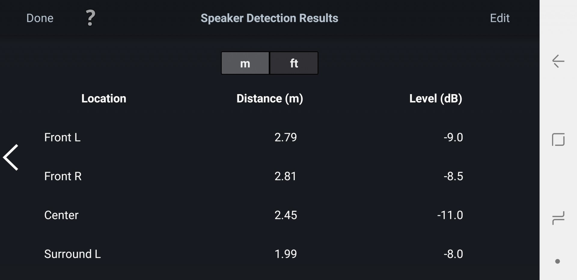

Speaker Trim Levels
Trim levels are just relative numbers. There is nothing wrong (or different) about negative trims. The point of calibrating levels is to (1) achieve the same level for every speaker and (2) play at film reference when the master volume is at 0.
If the speakers have high sensitivity, or are close to the listening position (or both) then the trim levels will show up negative to achieve the goals mentioned above. It's not a good idea to change the trims because that will throw off the Dynamic EQ calibration. If you want the system to play louder just turn up the master volume.
