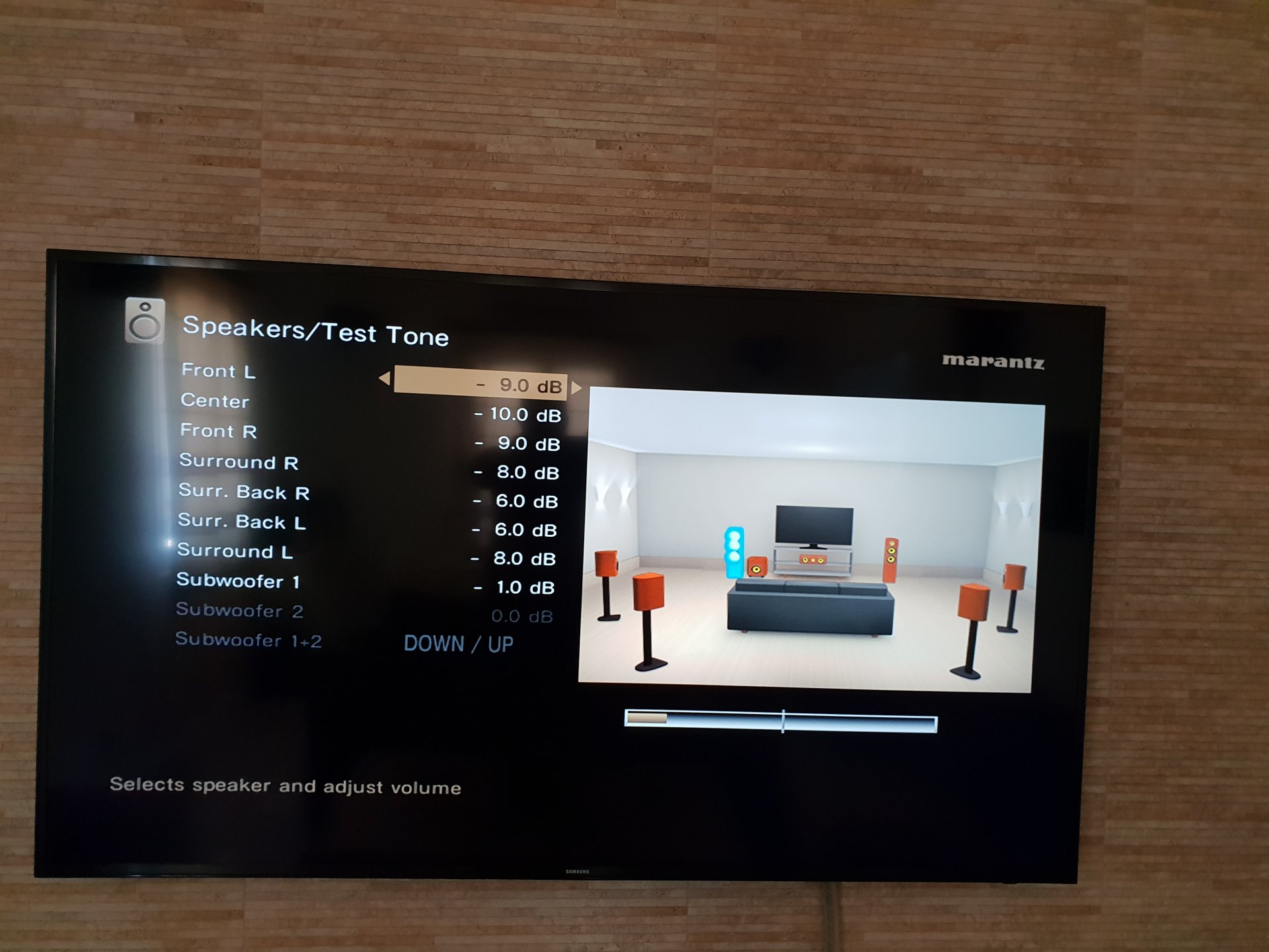

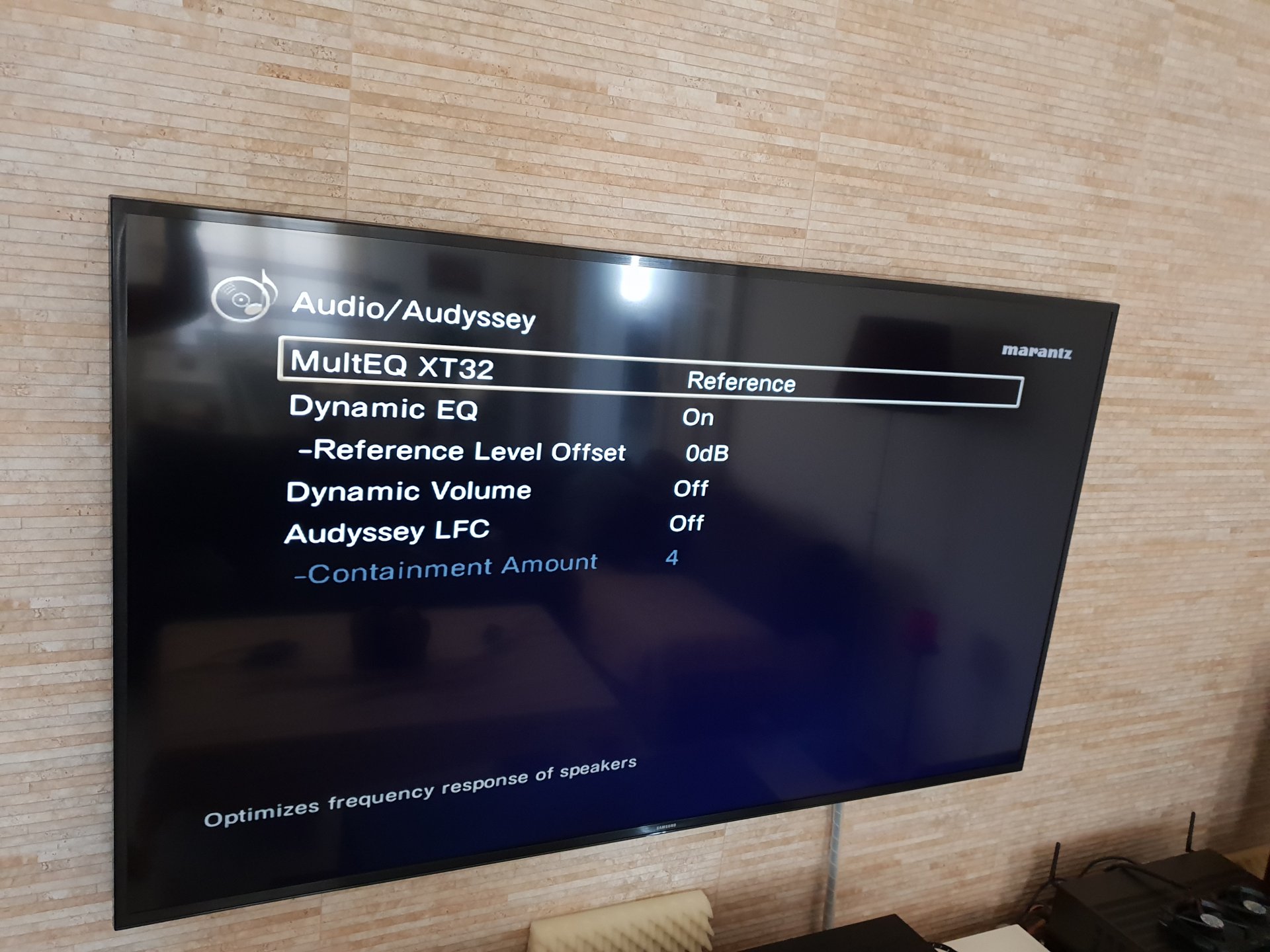

αν απενεργοποιήσω το dynamic eq ακόμη πάει 7-8 db μετά το 0. πριν να δω λαμπάκι να αχνοφαίνεται στο τελικό. Πάμε πχ σε πρόσφατη ταινία. Στο avengers στην αρχή που πετάγεται ο Hulk. Σε όλη τι σκηνή της μάχης χωρίς eq πάει να ανάψει λαμπάκι στο +7 +8. Με το eq on το κάνει στο 0 άντε στο +1. και μιλάω πάντα για full ΒR. από το pc bitstream. χωρίς καμία παρέμβαση.

αλλα με ρυθμιση audyssey και κλιπαρισμα στο 0 στα 2 - 2.5μ θεση ακροασης, δηλωνει καθαρα οτι η ευαισθησια του ειναι κοντα στα 92 db

όχι δεν είναι το θέμα μου το 0. δεν έχω πρόβλημα να βλέπω και στο +19 ή στο -10 όπως είχα στο yamaha. ότι στο 0 (reference) είτε με dynamic eq on είτε off πρέπει να ακούω το ίδιο εκεί είναι το μπέρδεμα.

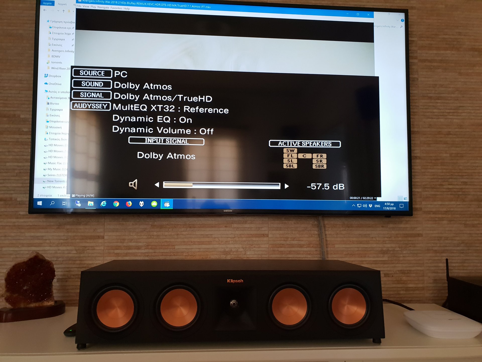

ενημερωτικά το κεντρικό το δίνει 97 db 150w continues 600 peak. ο adcom με τα χρόνια δεν ξέρω αν έχει χάσει κάτι σε δύναμη αλλά ονομαστικά είναι 5 χ 150 στα 8 ohm. H απσταση του κεντρικού είναι 2.5μ. Και βασικά το λαμπάκι που ξεκινάει να ανάβει το λέει distortion alert.

Τέσσερα 5,2ιντζα γούφερ όσο να ναι ειναι φορτίο, απ την άλλη να σου βγάζει πρόβλημα μόνο στο κεντρικό κι όχι στα κυρίως με δύο 8ιντζα το καθένα είναι λίγο περίεργο, θα την πω την βλακεία μου έτσι για να φύγει και μία πιθανότητα, μήπως έχει πρόβλημα ο τελικός σου στο κεντρικό; Με τις συνδέσεις έχεις κοιτάξει να πατάνε όλα καλά; Δοκίμασε να βάλεις μουσική σε multi channel stereo που βάζει όλα τα ηχεία στο παιχνίδι αλλά με το Audyssey στο off και ρύθμισε όλα τα ηχεία να έχουν το ίδιο level κι ανέβασε ένταση, αν πάλι το κεντρικό αρχίσει όπως λες να ανάβει το λαμπάκι της προστασίας τότε μήπως θα πρεπε να τον κοιτάξεις.
