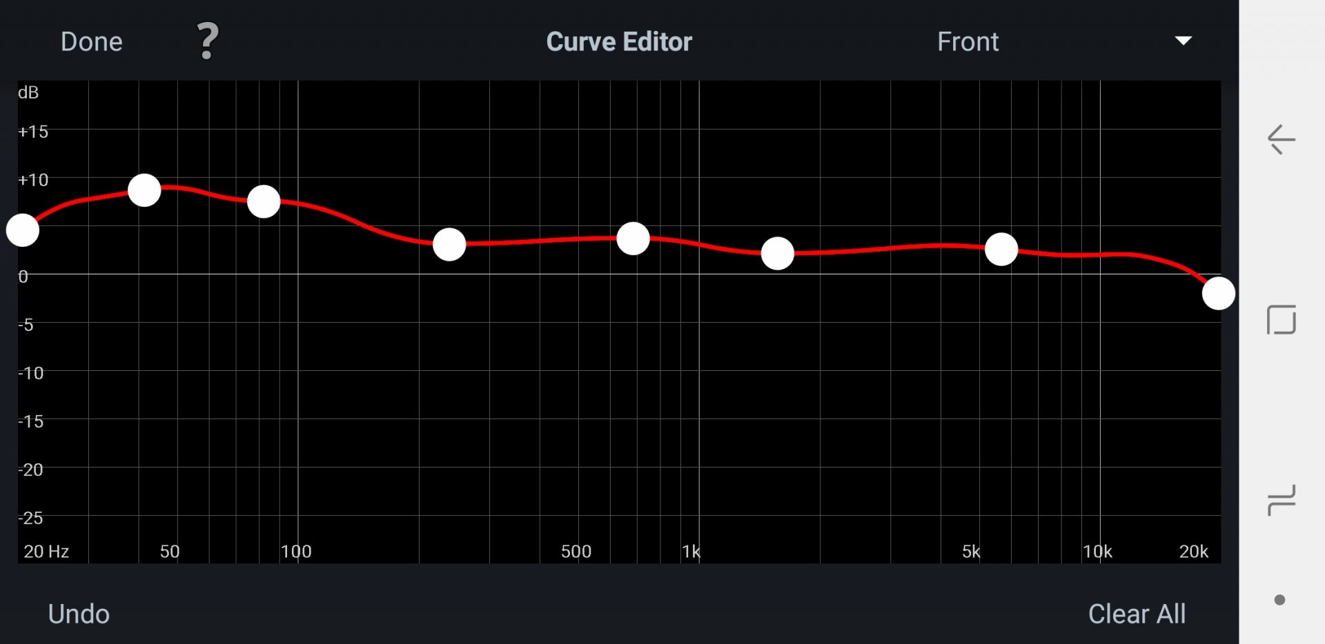

Το κατάλαβα, αλλά δεν είναι αρκετό το να πειράξεις μόνο την καμπύλη του σαμπ.
Η πρότασή μου ηταν για την συνολική καμπύλη.
[DOUBLEPOST=1534167701][/DOUBLEPOST]
Γιατι;
Δεν θα ακούσει με τα αυτιά του την σωστότερη καμπύλη; Δεν ειναι απαραίτητη η καταγραφή.
Και με το umik, οταν έρθει, θα ρυθμίσει τις λεπτομέρειες.
όχι βέβαια...το είπε και ο ίδιος άλλωστε...τώρα ξεκίνησε να ακούει
θα ακούσει λίγα μπάσα και θα εντυπωσιαστεί...αυτό είναι όλο
+ μπορεί και να νομίζει ότι ακούει κάτι που δεν θα υπάρχει..
Υ.Γ. Αυτό το... ρυθμίζουμε με τα αυτιά μας...μου θυμίζει τις υγρές μεσαίες... μεταξένιες υψηλές:whistling::D

εκεί θέλω να καταλήξω..'οτι όσο και να το πειράξεις και να φέρεις την καμπύλη σε κατάσταση ''μοντέλο'' εφόσον δεν μπορείς να ξαναπάρεις μέτρηση από το μικρόφωνο του audyssey είναι σαν να μην το κάνεις
δεν ξέρεις τι συμπεριφορά έχει η κάθε βουλίτσα που πειράζεις στον ρίαλ γουόρλντ
οπότε άσε την καμπύλη στο αυτόματο...αν θέλεις δώσε λίγο συνολικά στα μπάσα μια ιδέα(χαμηλώνοντας με μία βουλίτσα τις μεσουψηλές-κατηφορίτσα) ...και περίμενε το umik για να δεις και εσύ τι πρέπει να κάνεις
ερώτηση: το dynamic eq το έχεις on?
άλλη πονεμένη ιστορία. καλά ήμουν με το yamaha που είχε ένα τυπικό ypao και δε κούραζα το κεφάλι μου με όλα αυτά. όπως είπα σε προηγούμενο post μου ακούγετε ωραία αν τα έχω όλλλα off και το audyssey ή όλλα on το dynamic eq μαζί με το dynamic volume στο light. αν αφήσω μόνο το dynamic eq χωρίς το dynamic volume σε χαμηλές εντάσεις το sub βαράει υπερορίες.

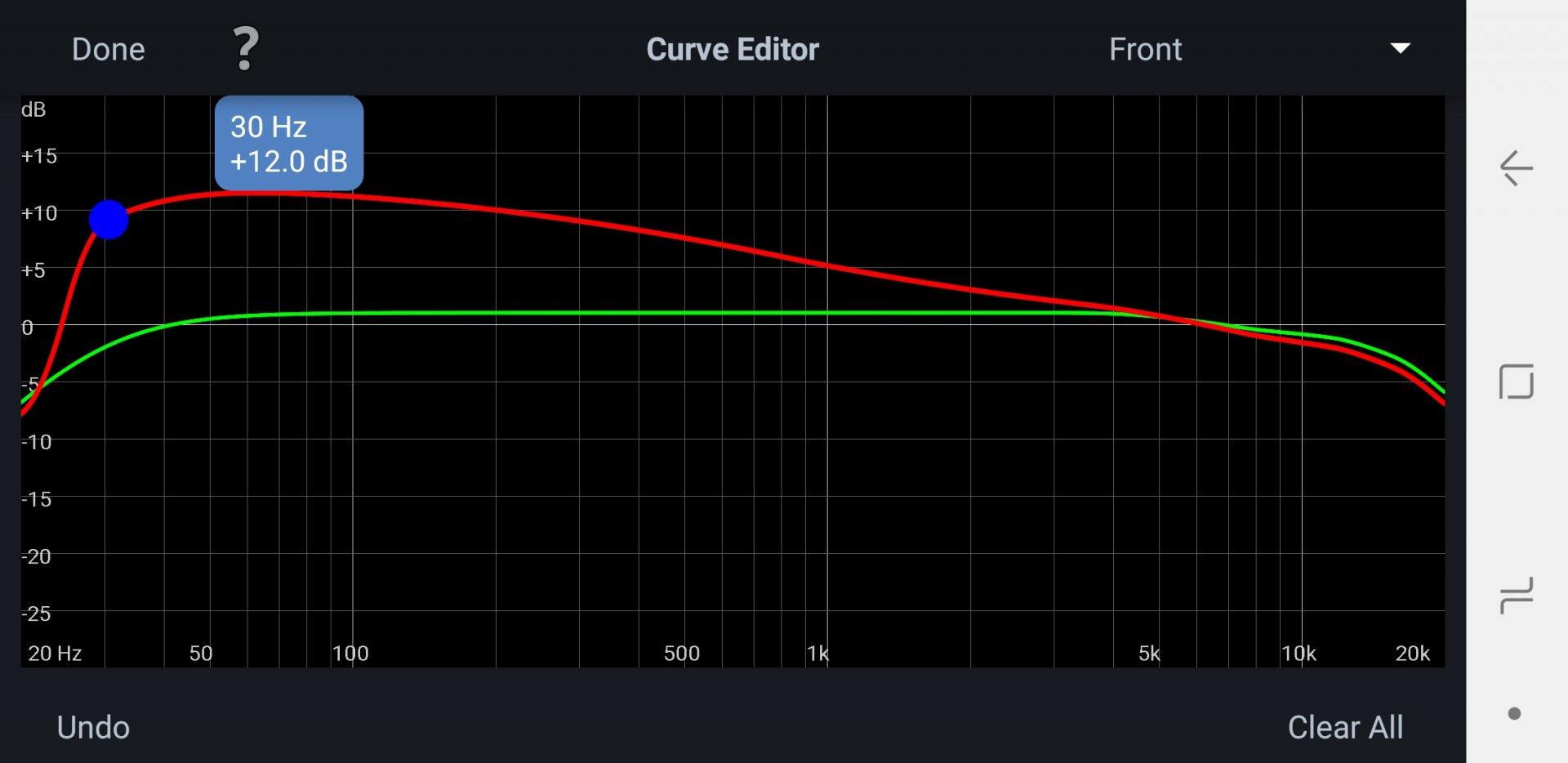

από το αρχικό αποτέλεσμα που έχει βγάλει δε με αφήνει να ανεβάσω ή να κατεβάσω όσο θέλω, αλλά μέχρι +-12db. δλδ την πρώτη τελίτσα δεν μπορώ να την πάω στο +8db αλλά μπορώ να της προσθέσω μέχρι +12db και να ξεκινάει στην ουσία από τα 5db στο διάγραμμα. δε μπορώ δλδ να φτιάξω κατηφόρα από τα 8db 20HZ. από τα +8db μπορώ να ξεκινήσω από τα 30hz και να κατεβαίνω
View attachment 102803 View attachment 102804 View attachment 102805 View attachment 102806
ΟΚ.
Αλλά τις υπόλοιπες τελίτσες μην τις σβήσεις, άστες εκεί που τις είχες.

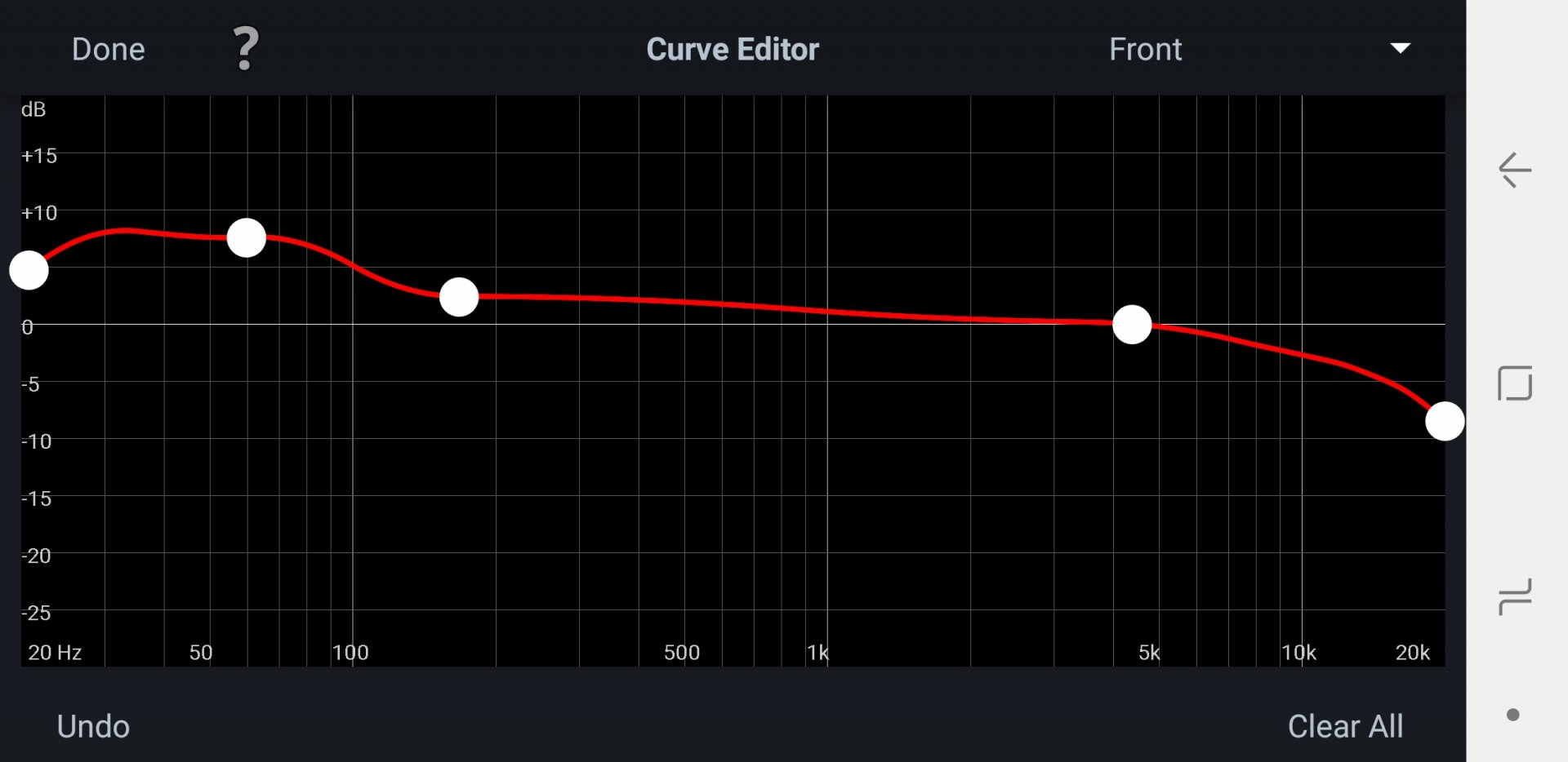

να σου πω το έχω ήδη περάσει στο marantz και σίγουρα το αποτέλεσμα στα αυτιά μου είναι πολύ καλύτερο. δε θα κάνω χαρακτηρισμούς για υγρές σκοτεινές και μεταξένιες φωνές πάντως σίγουρα είναι πιο κοντά στα γούστα μου και ας υπάρχει κάπου λάθος. δεν έχει ούτε το υπερβολικό μπάσο που βγάζει αν το αφήσω off αλλά σίγουρα τα woofer στα klipsch πλέον κουνιούνται και νομίζω ότι αυτά τα -3db από τα 5-6khz και πάνω μου λείπουν.

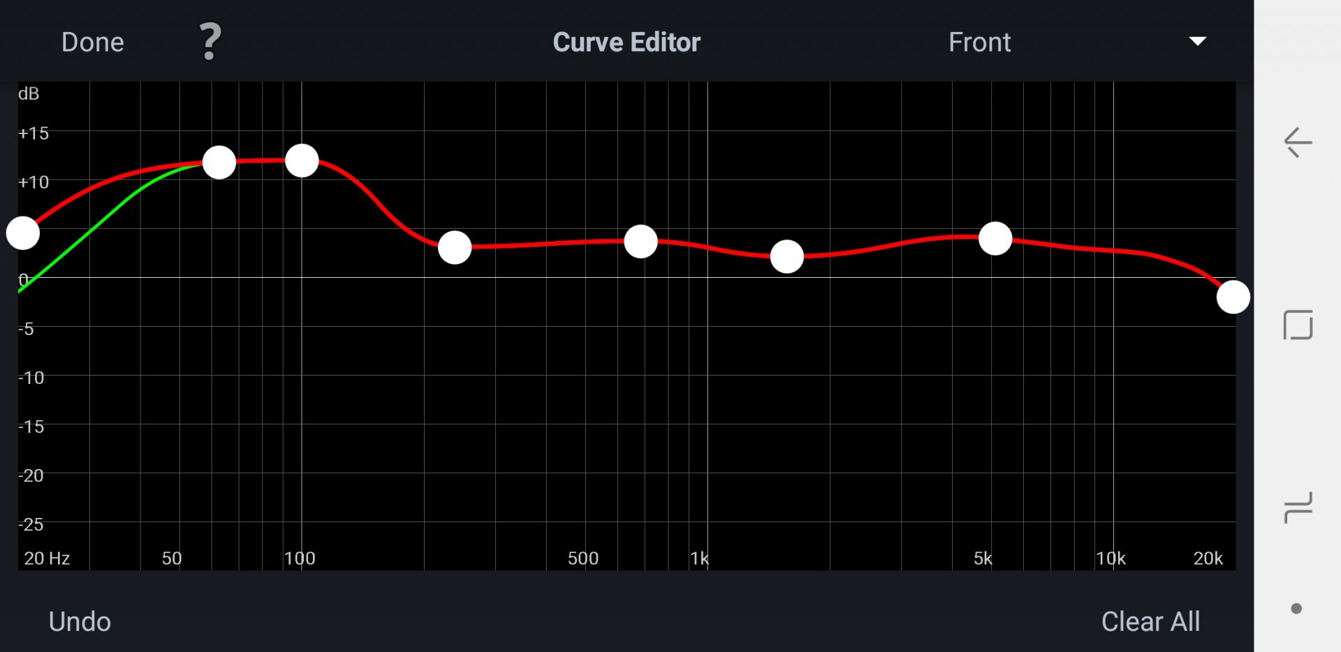

τo καλό είναι ότι από τα αρχικό αποτέλεσμα που ήταν μια ευθεία γραμμή έχει πολλά περισσότερα χαμηλά, αλλά και +12 να δώσω παλι δε μπορεί να έχει όσα είχε με το audyssey off

@ankokdog σήκωσε 2db την τέταρτη τελιτσα απο δεξιά. Τα υπόλοιπα μετά το umik
παππού...με αυτά που λες...δεν μου δείχνεις ότι τα ξέρεις τα αμπέλια σου
μπερδεύεις τον τρόπο λειτουργίας του audyssey με το dirac...
