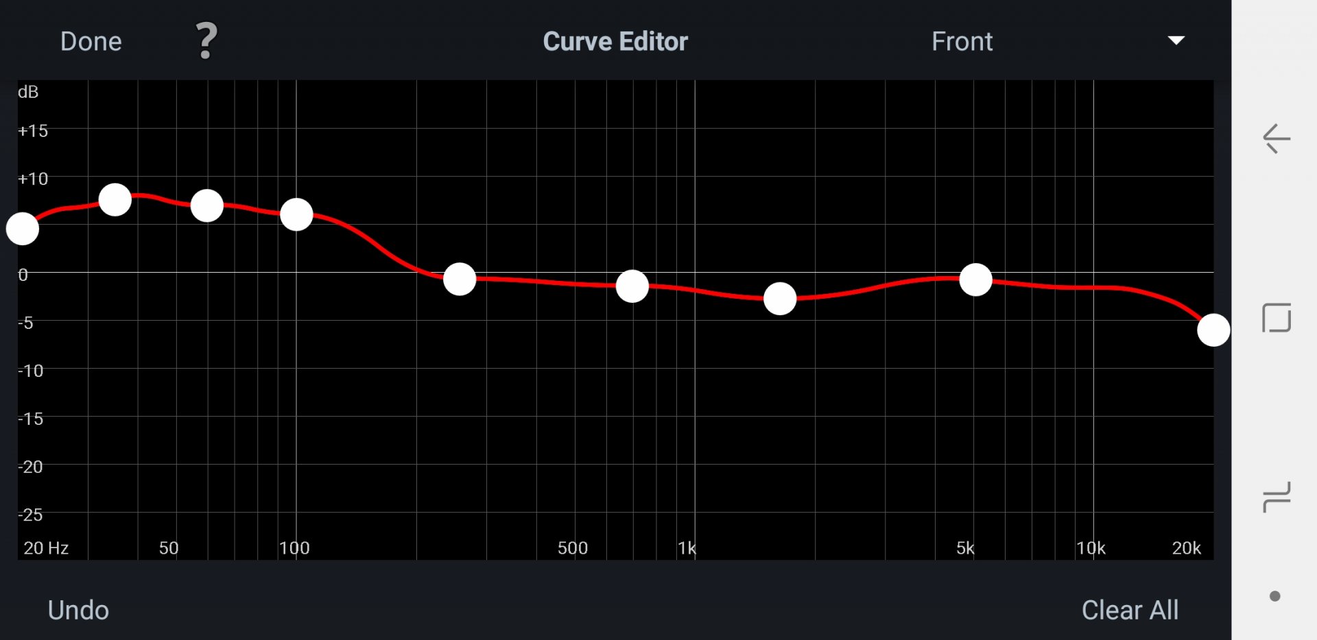

Προσοχή, edit, 4η τελιτσα απο αριστερά
δλδ γύρο στα 200 - 250hz. Να ακολουθήσω αυτό το διάγραμμα για όλα τα ηχεία και τα 7? το κεντρικό δε θέλει λίγο έμφαση στις μεσαίες?

τo καλό είναι ότι από τα αρχικό αποτέλεσμα που ήταν μια ευθεία γραμμή έχει πολλά περισσότερα χαμηλά, αλλά και +12 να δώσω παλι δε μπορεί να έχει όσα είχε με το audyssey off
φυσικά και θα νιώθεις ότι έχει καλύτερα μπάσα γιατί στρώνει συνολικά όλο εύρος+σημεία κρος
από εκεί και πέρα μην τρελαίνεσαι με τις βουλίτσες...απλότητα θέλει το audyssey
εγώ επειδή έχω δυνατούς τελικούς το έστρωσα αφήνοντας τα μπάσα όπως τα είχε φέρει και κατεβάζοντας με 2-3 βουλίτσες τις μεσουψηλές
και τέλος
να θυμάσαι και θα το δεις και με τις μετρήσεις στο rew όσο πιο πολλά πειράζεις τόσο πιο πτανα γίνονται άλλες συχνότητες
πες μου όμως τι δεν σου άρεσε στο ρεφερενς

Δοκίμασε και κάτι ακόμα:
Να κατεβάσεις όλες τις τελίτσες 5db, εκτός απο την πρώτη (των 20Hz).

μμμμ αφού δε μπορεί να ανέβει αυτή να κατέβουν οι άλλες... οκ. οπότε θέλουμε τα περισσότερα db να είναι στα 20hz και να ξεκινάει κατηφόρα. όλες αυτές όμως δε πάνε στο sub αφού έχω cross 80

Επειδή πράγματι δεν ξέρω το συγκεκριμένο app-πρόγραμμα, και για να μην μπερδευόμαστε όλοι μαζί, η καμπυλη που προτείνω στον φίλο αφορά το σύνολο καθε ηχείου+Sub.
Δίνει το πρόγραμμα αυτήν την δυνατότητα;
Αν ναι, καλώς.
Αν όχι, τοτε πρέπει το αρχικό κομμάτι της καμπύλης να προστεθεί στο διάγραμμα του sub.
Δευτερο ερώτημα:
Τι σκ@τά κάνει με το Cross και το size setting το audyssey, σε σχέση με την καμπύλη που έχουμε εισάγει;
Δεν εχω ιδέα, αν ειναι έστω και ελάχιστα αξιοπρεπές πρόγραμμα, τότε οτι και να βάλουμε ως καμπύλη κάτω απο τα 80Hz, πρέπει να μην επηρεάζει σημαντικά εφόσον τα ηχεία είναι δηλωμένα Small.

Αυτές είναι οι καμπύλες. Ανεβασμένα στα 20 όσο πάει και -5 db όλο το άλλο εκτός τα 220 που είναι -3

μα το αυτό...δεν υπάρχει καλύτερη καμπύλη(προς το παρόν..πλην της αυτόματης)...γιατί δεν ξέρεις τι βγάζει πραγματικά και τι γειτονικές συχνότητες χαλάει(αν χαλάει) πειράζοντας την καμπύλη
αν έχει ΄καλό χώρο χωρίς απαιτήσεις σε eq θα το στρώσει και θα φανεί και στο rew σύμφωνα με αυτό που του λες....
αν όμως όχι θα τα κάνει πτανα και το ακόμα πιο γ@μάτο είναι ότι δεν θα το καταλάβει κιόλας ο φίλος γιατί δεν έχει εμπειρία να ακούει
γι αυτό επιμένω και λέω ότι τσάμπα εστιασμένος κόπος σε συγκεκριμένες συχνότητες γίνεται με βάρκα την ελπίδα

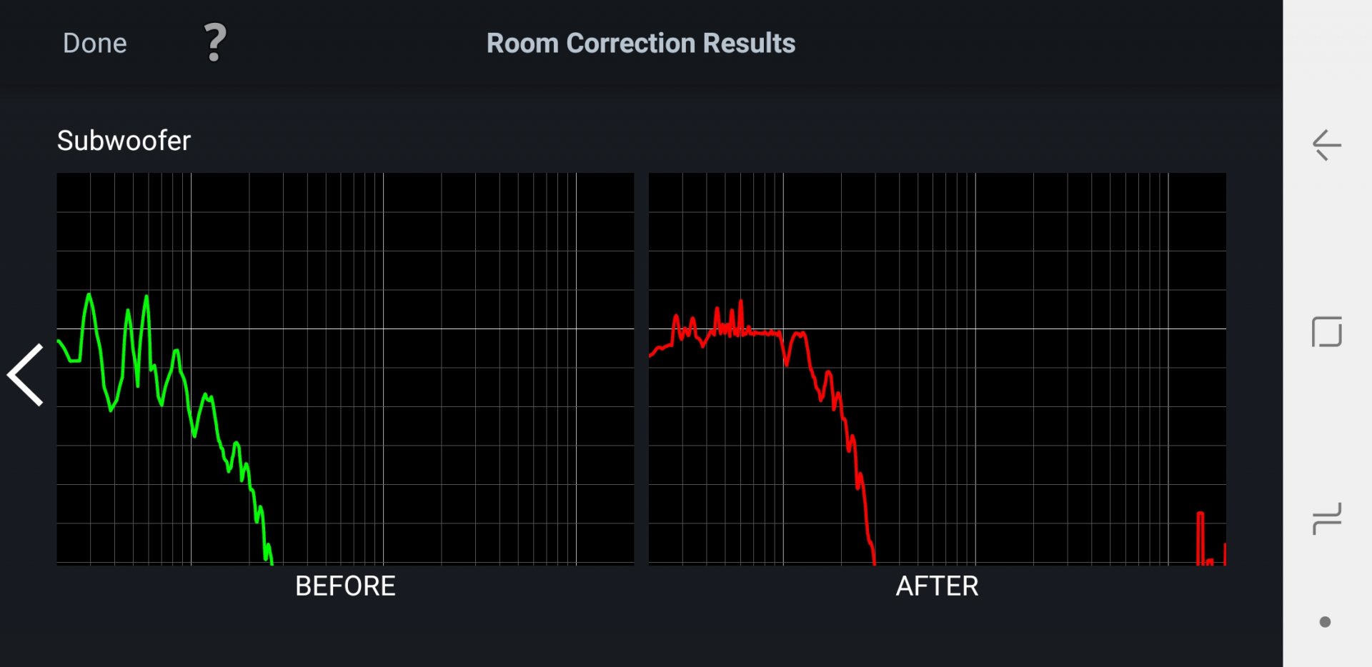

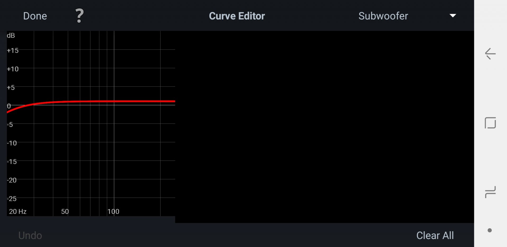

Φτιάξε και την καμπύλη του sub, να μην ειναι ευθεία.
Ίδια με την αλλη που σου είπα,αλλα 20 έως 220Hz
Την είχα πειράξει ιδικά τη βουτιά που έχει στους 20 και ηταν σα να ανέβασα το master volume του sub 5 klik.
