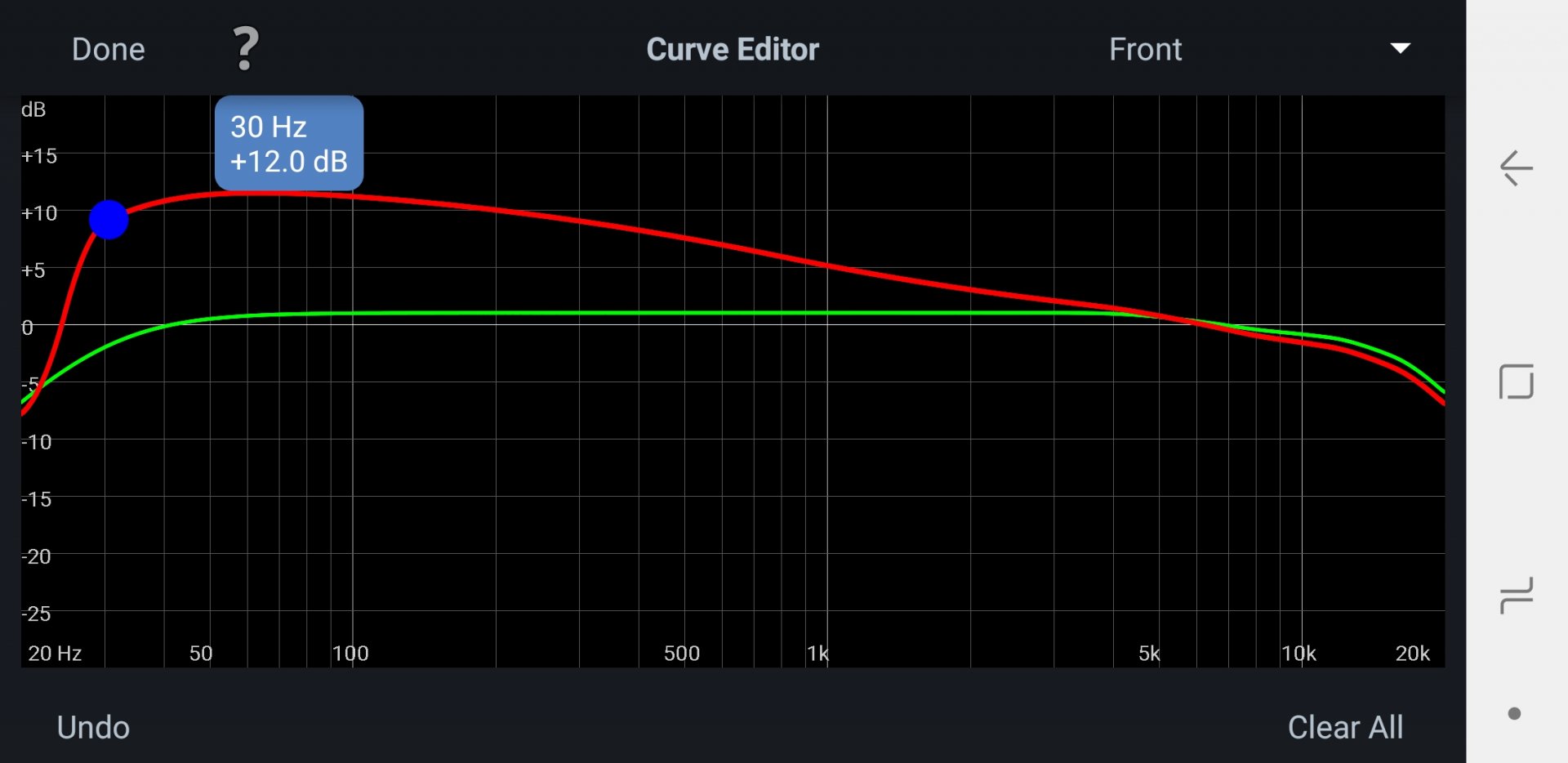

μου φαίνεται ότι στα front δεν συμπεριλαμβάνει και το sub...μετά το update που δίνει ξεχωριστή επιλογή ρύθμισης του sub....
οπότε τσάμπα θα σηκώσει τα χαμηλά στα φροντ
πρέπει να πειράξει την καμπύλη του sub για τις χαμηλές

αυτό σου λέω
ότι δεν πρόκειται να βγει καθαρή άκρη χωρίς μέτρηση με rew
τι θα κάνεις? θα φαντάζεσαι την καμπύλη του sub και των front που ενώνονται χωρίς να δούμε πως παίζουν μαζί στα σημεία κρος?

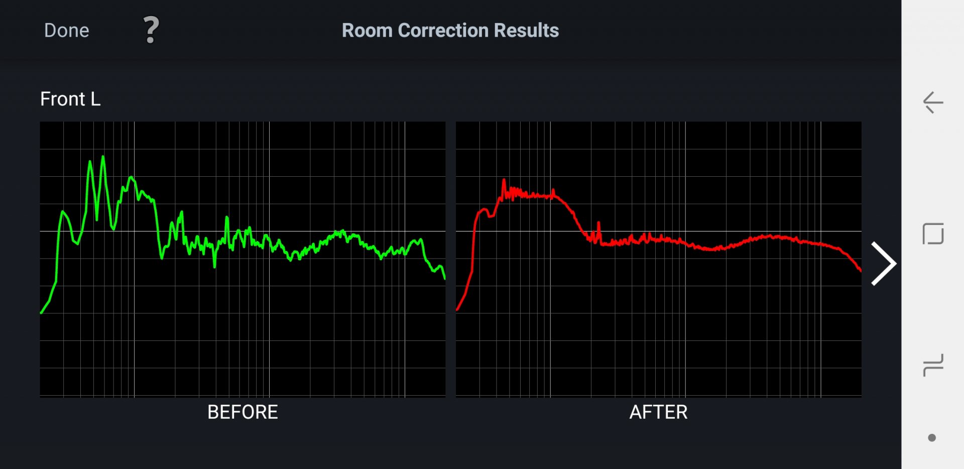

Αυτές είναι οι καμπύλες για το κεντρικό και το sub
Δεν έχω να πω κάτι άλλο.
Αν θες κάνε αυτά που σου πρότεινα , αν δεν θες μην τα κάνεις.

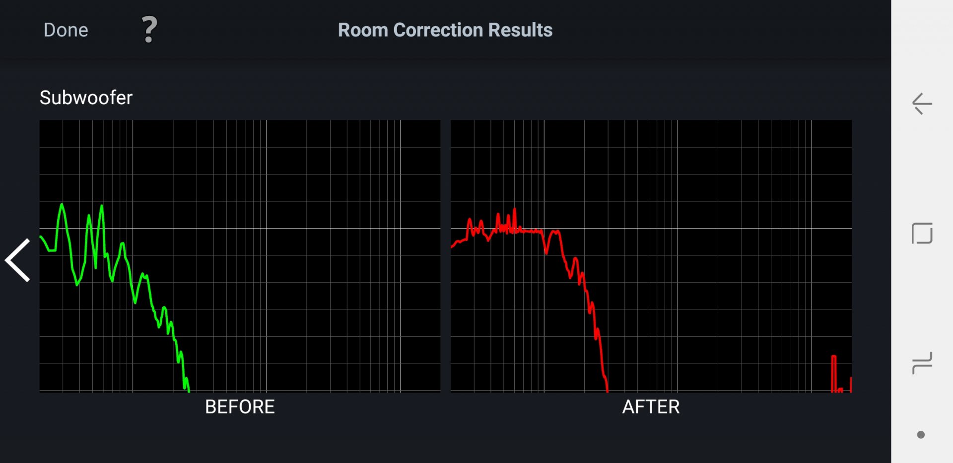

Μα σου έδειξα πριν διάγραμμα ότι ήδη το έχω πειράξει και θα κάνω και αυτό που είπες ετσι κι αλλιώς όλη μέρα πειράματα κάνω..... σου ανέβασα το sub για να δεις αυτό που ελεγε ο φίλος @daharis666 ότι έχει πλέον ξεχωριστή ρύθμιση για το sub.

εκεί θέλω να καταλήξω..'οτι όσο και να το πειράξεις και να φέρεις την καμπύλη σε κατάσταση ''μοντέλο'' εφόσον δεν μπορείς να ξαναπάρεις μέτρηση από το μικρόφωνο του audyssey είναι σαν να μην το κάνεις
δεν ξέρεις τι συμπεριφορά έχει η κάθε βουλίτσα που πειράζεις στον ρίαλ γουόρλντ
οπότε άσε την καμπύλη στο αυτόματο...αν θέλεις δώσε λίγο συνολικά στα μπάσα μια ιδέα(χαμηλώνοντας με μία βουλίτσα τις μεσουψηλές-κατηφορίτσα) ...και περίμενε το umik για να δεις και εσύ τι πρέπει να κάνεις
Το κατάλαβα, αλλά δεν είναι αρκετό το να πειράξεις μόνο την καμπύλη του σαμπ.
Η πρότασή μου ηταν για την συνολική καμπύλη.

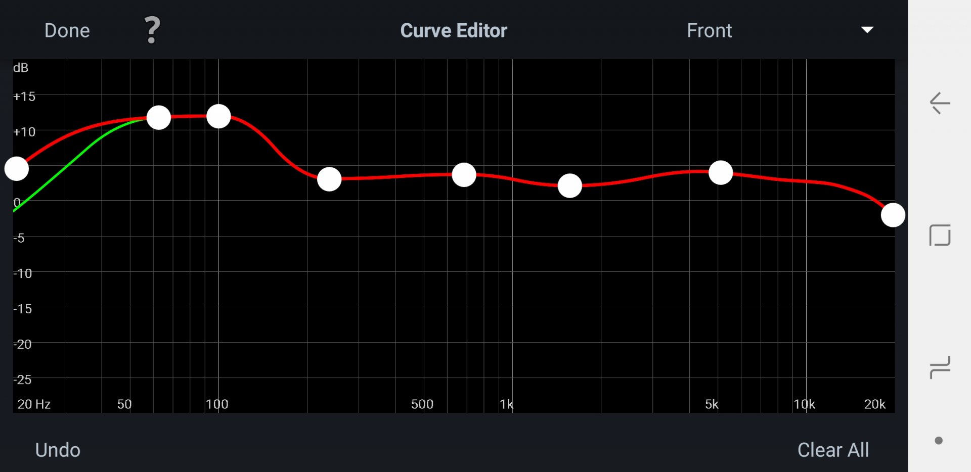

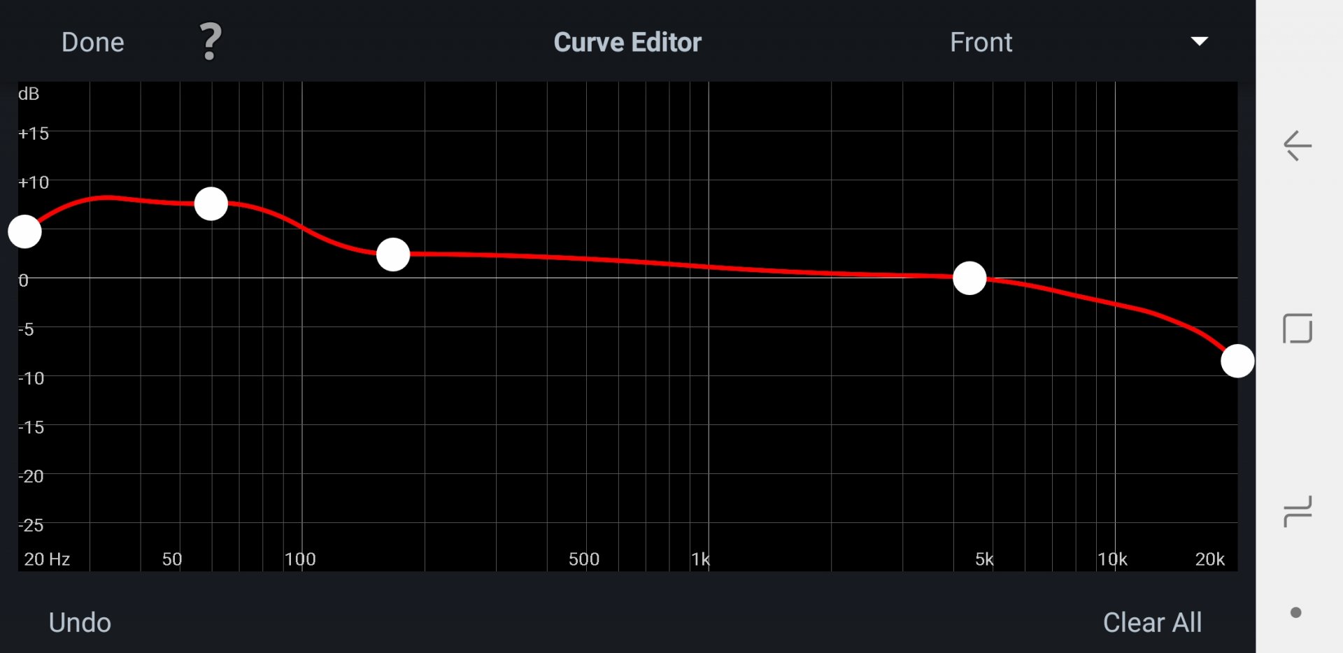

Πρόχειρα:
Η πρώτη τελίτσα (20Hz) +8db
Η δεύτερη -6
Η τρίτη -8
Η έβδομη -3.
Μπύρα με χερούλι.
Enjoy.
Αφού ανεβάσεις RT60 τα ξαναλέμε.
από το αρχικό αποτέλεσμα που έχει βγάλει δε με αφήνει να ανεβάσω ή να κατεβάσω όσο θέλω, αλλά μέχρι +-12db. δλδ την πρώτη τελίτσα δεν μπορώ να την πάω στο +8db αλλά μπορώ να της προσθέσω μέχρι +12db και να ξεκινάει στην ουσία από τα 5db στο διάγραμμα. δε μπορώ δλδ να φτιάξω κατηφόρα από τα 8db 20HZ. από τα +8db μπορώ να ξεκινήσω από τα 30hz και να κατεβαίνω
