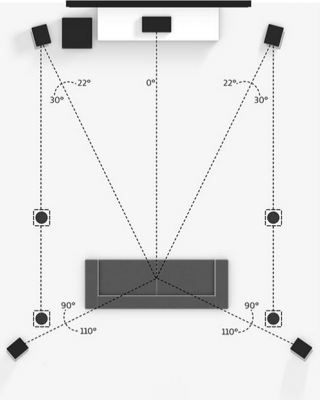

Αν έχω καταλάβει καλά, θέλεις να στήσεις Atmos 5.1.4. Ιδανικά η τοποθέτηση είναι αυτή
με τα Atmos οροφής στην ίδια ευθεία με τα left-right. Στο παραπάνω διάγραμμα πρόσεξε και την τοποθέτηση των surround.

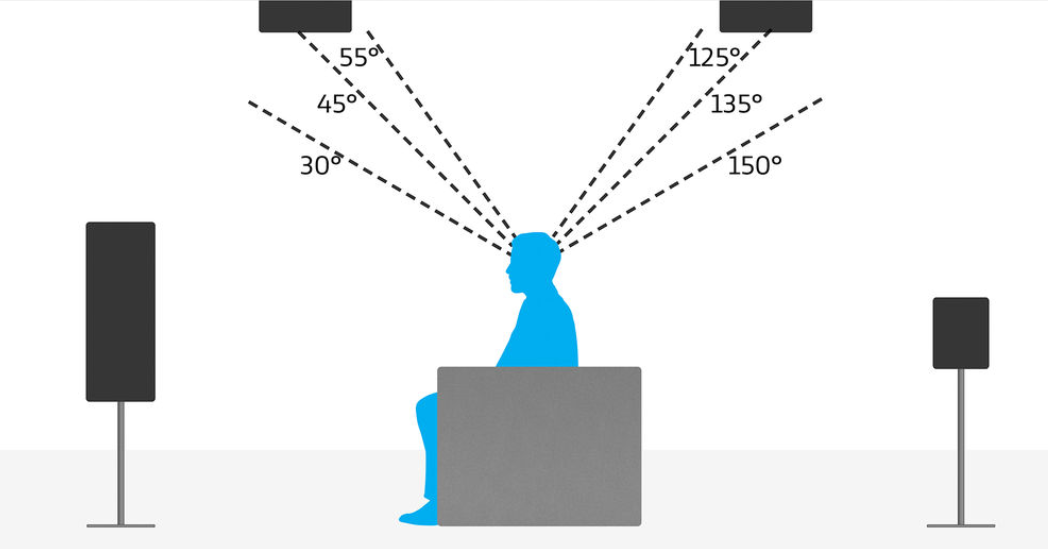

Εδώ φαίνεται και η τοποθέτηση των Atmos οροφής
To ύψος των κυρίως ηχείων πρέπει να είναι περί τα 1,20 μέτρα.

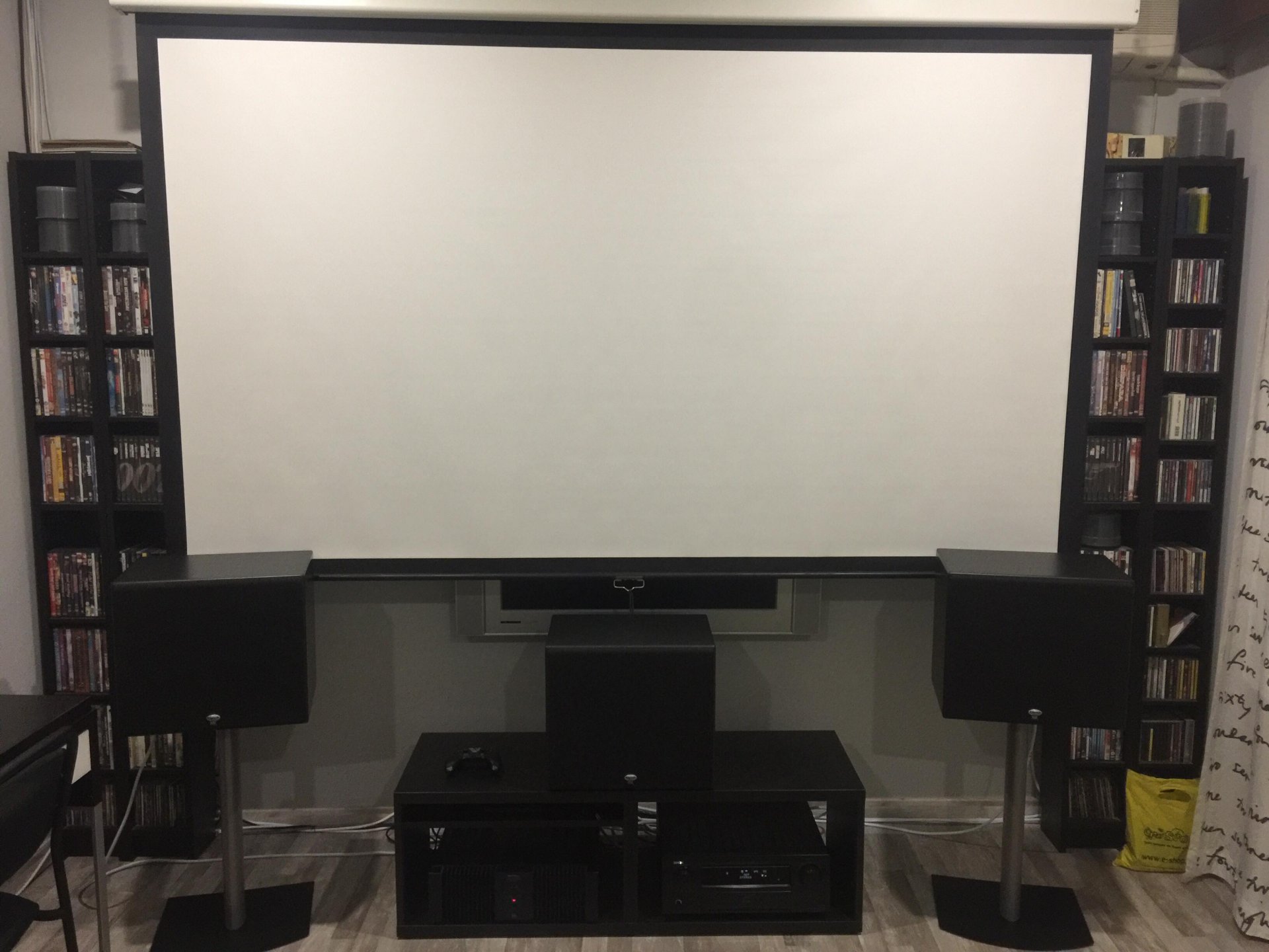

Καλησπέρα στην παρέα! Μπήκε το νέο έπιπλο μικρό και άνετο για αερισμό των ενισχυτικών και για να έλθει το sub μποστά αριστερά, το κεντρικό ήρθε πιο πάνω σε πιο σωστό σημείο πιστεύω... Εν αναμονή και οι βάσεις των LR. Εννοείται ότι θα μεριμνήσω και για την τακτοποίηση καλωδίων... :)

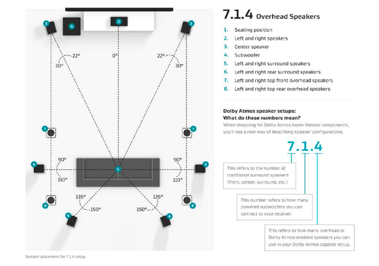

Το setup σιγά σιγά θα εξελιχθεί σε 7.1.4 ή 7.2.4. Οπότε θα ακολουθήσω το παρακάτω σχεδιάγραμμα:
Θα δείξει... :p

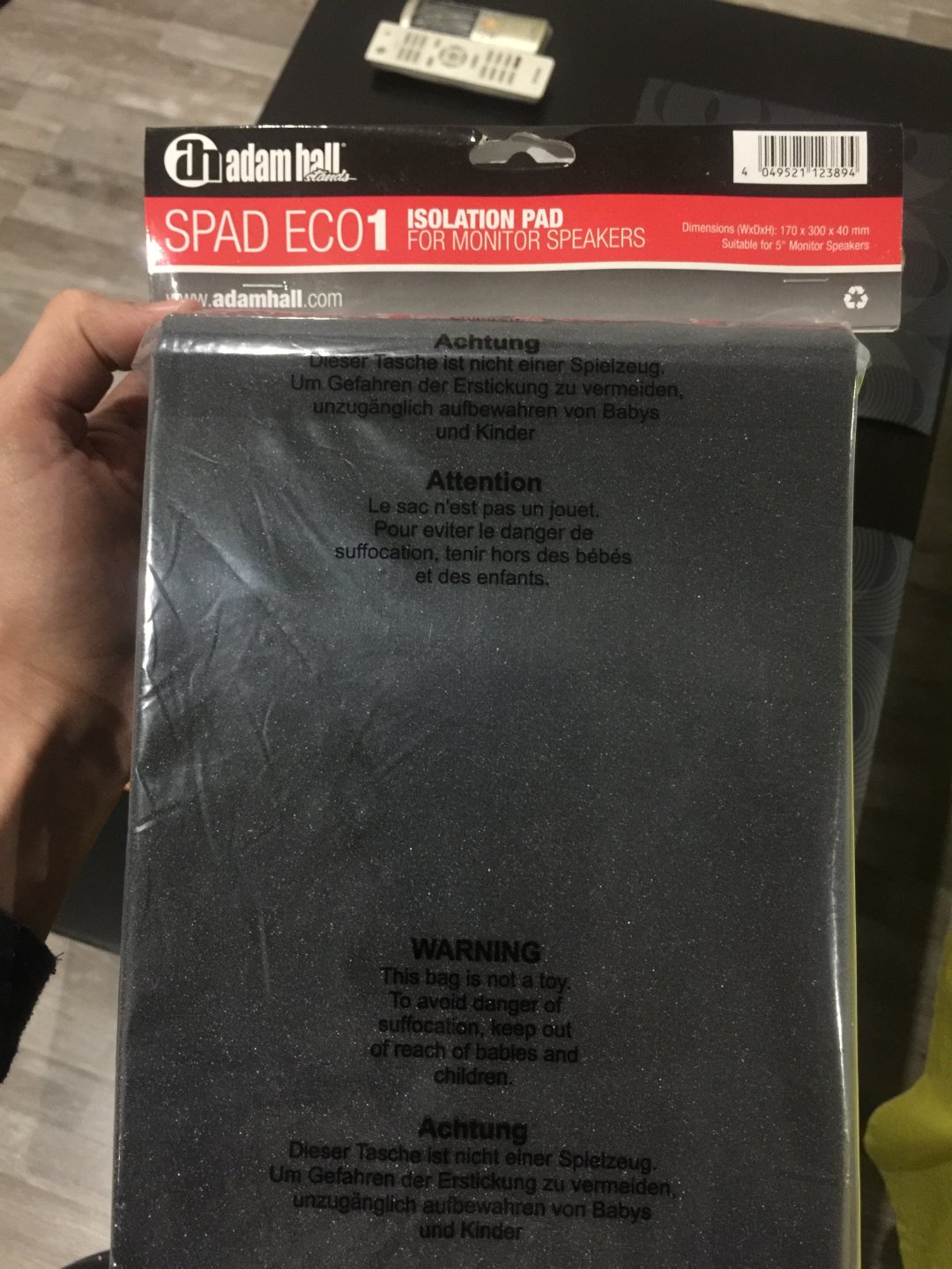

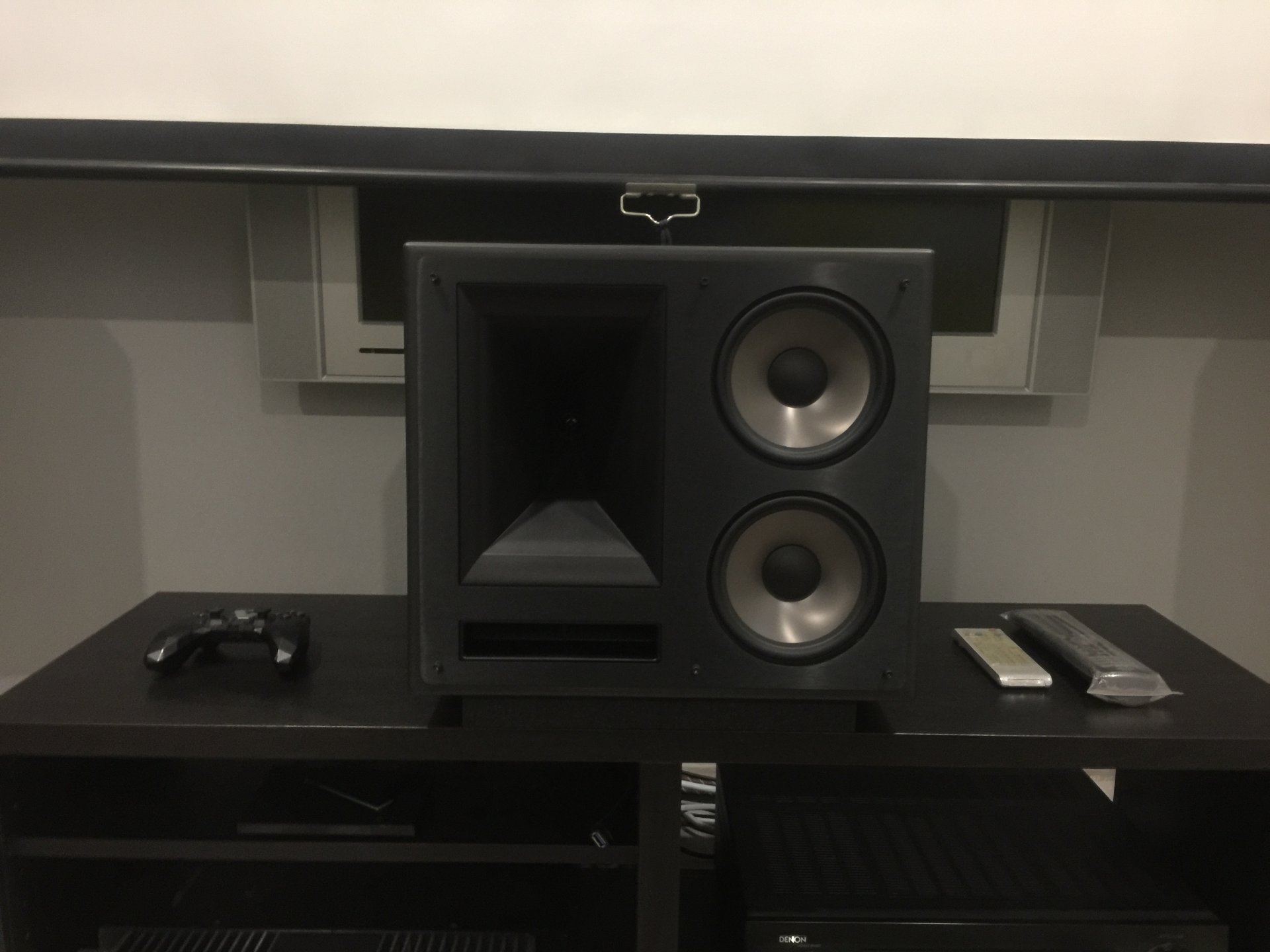

Καλησπέρα στην ομάδα! Σήμερα έγινε και η παραλαβή των adam hall pads για το κεντρικό ηχείο:
Φαίνονται αρκετά καλά και ποιοτικά, τοποθετήθηκαν χωρίς τα επιπλέον άνω pads ώστε να δημιουργείται κλίση προς τα πάνω. :)

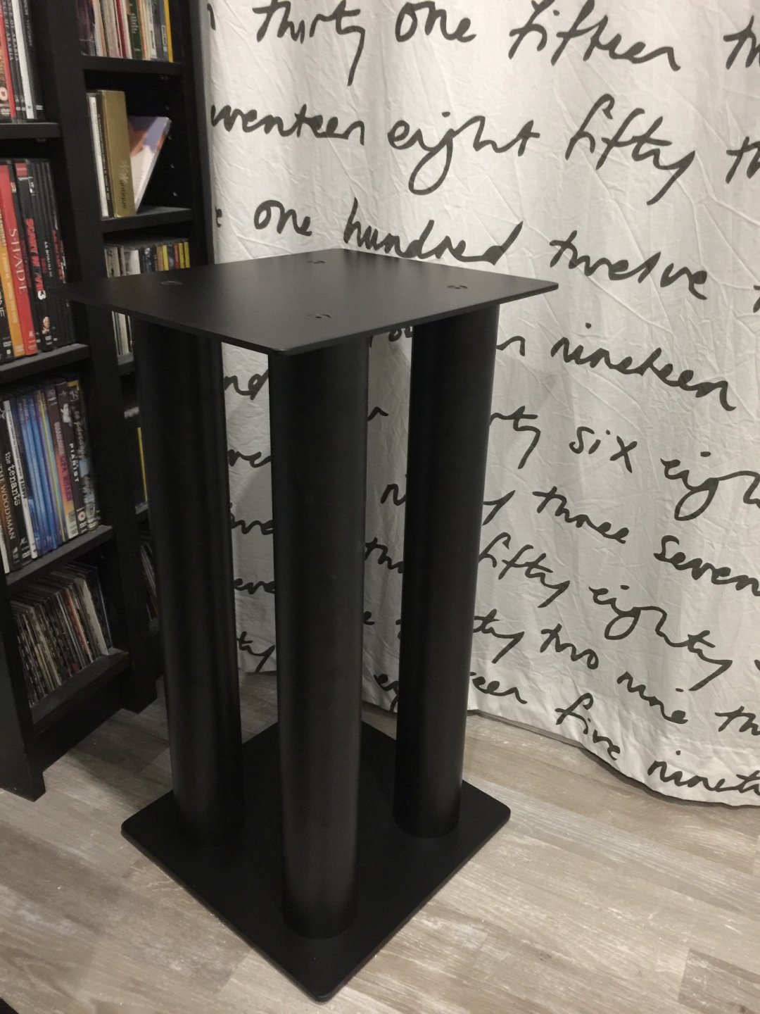

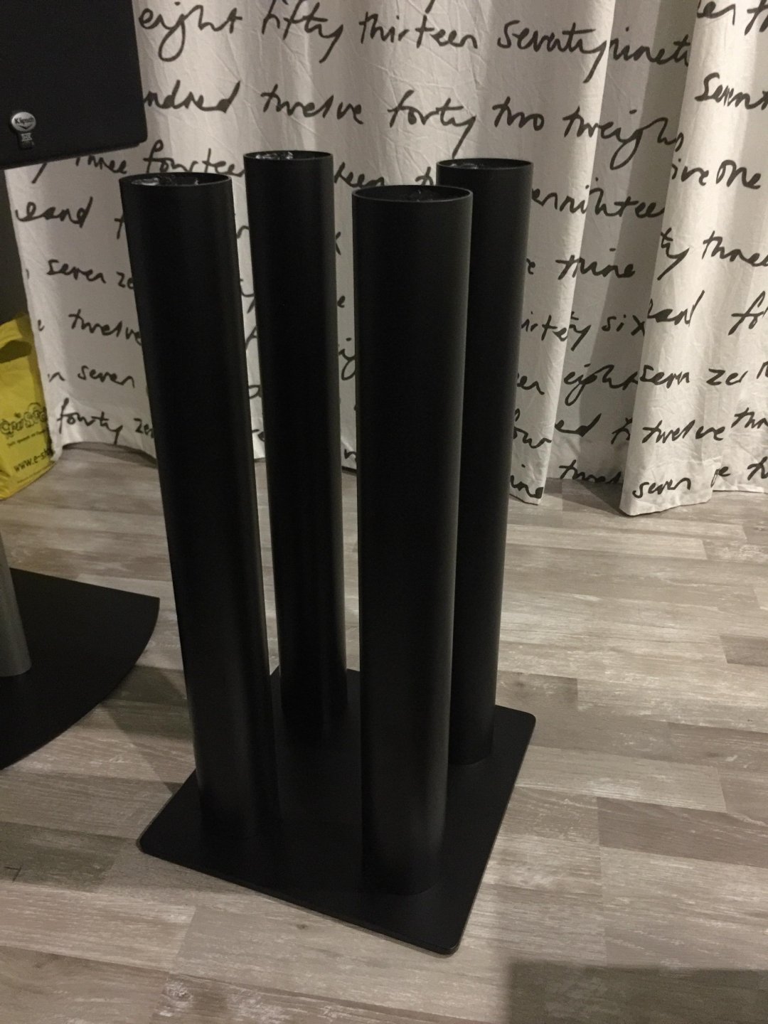

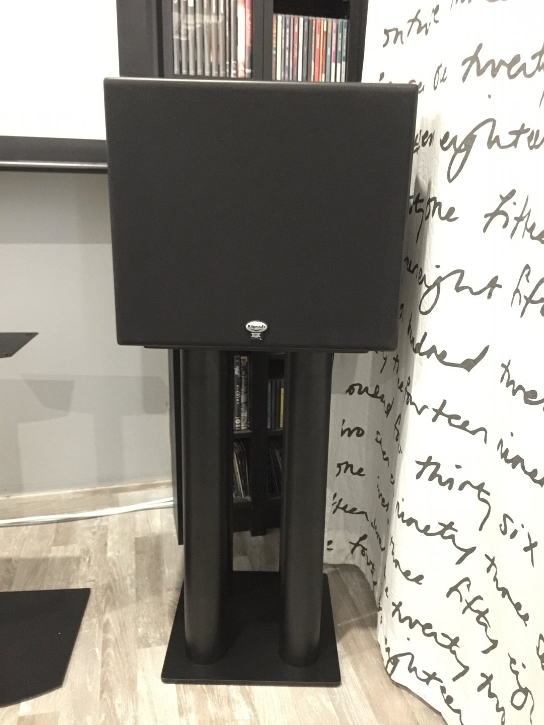

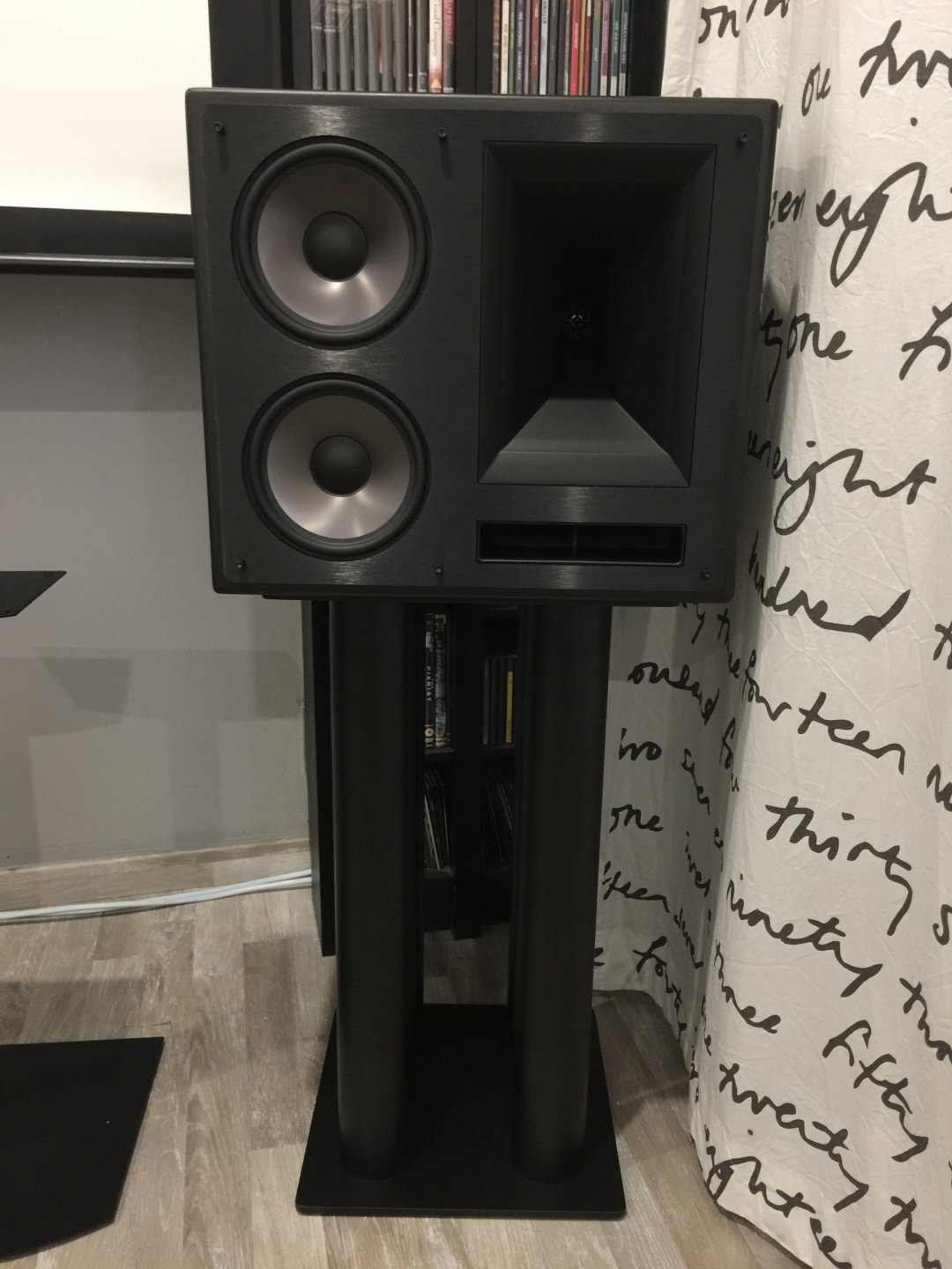

Καλημέρα στην παρέα! Χρόνια Πολλά Χριστός Ανέστη! Χθες λοιπόν έγινε και η παραλαβή των βάσεων για τα left-right (made by melidis)! :dance2::dance2:
Σήμερα θα γίνει και γέμισμα με άμμο και τοποθέτηση των ηχείων με blu tack με βάση τις οδηγίες του master του blu tack (zizik) :hi:

17 κιλά άμμου χρειάστηκαν για να γεμίσω τις κολώνες! :o:o:o
Αν σε αρχίσουν τα φέρτα πιο δω, βγάλτα πιο μπροστά, άνοιξε τα λιγο, φτιάξε το τρίγωνο και τέτοια, μαύρο φίδι που σε ‘φαγε!
