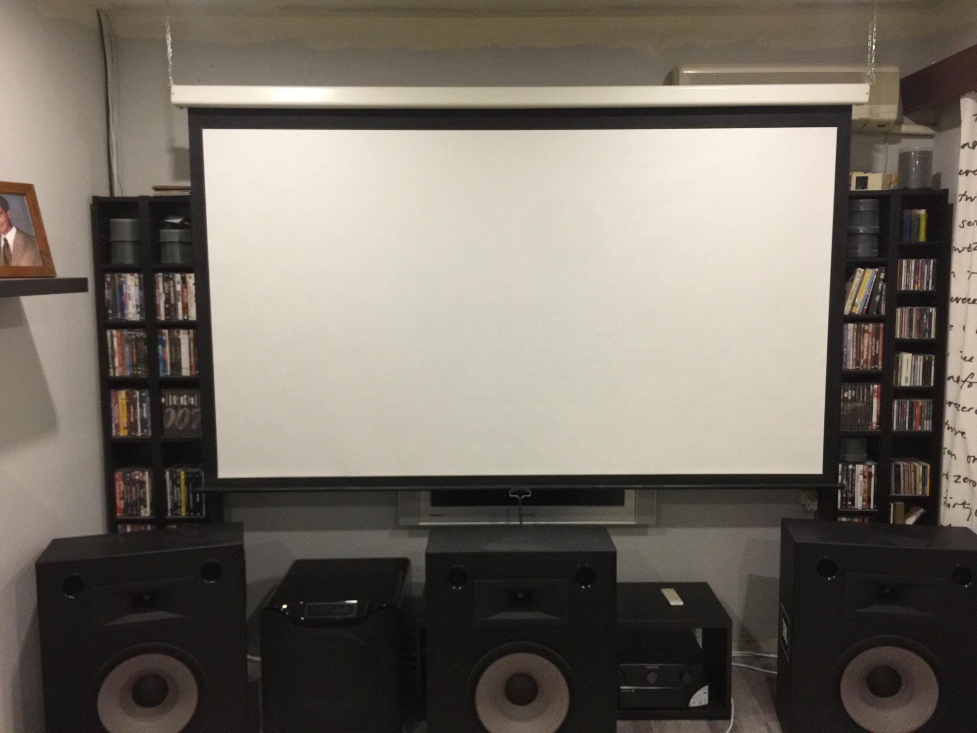

σεμεδάκια...Δώστε ιδέες που να τα βάλω να κρυφτούν!![]()
Βγάλε τα cds που έχεις εκεί από πίσω,τράβα ένα κόντρα πλακέ να οριοθετήσεις το βάθος και ρίχτα εκεί πίσω.Βάλε και μια ηχοπερατή και είσαι έτοιμος!Δώστε ιδέες που να τα βάλω να κρυφτούν!![]()
Σ ευχαριστώ πολύ να σαι καλά! Για ανάλυσε το λίγο περισσότερο όλο αυτό αν μπορείς. Στείλε μου πμ.Βγάλε τα cds που έχεις εκεί από πίσω,τράβα ένα κόντρα πλακέ να οριοθετήσεις το βάθος και ρίχτα εκεί πίσω.Βάλε και μια ηχοπερατή και είσαι έτοιμος!
Καλορίζικα και καλοάκουστα!
Πρώτο βήμα:Βοηθήστε με να τα εντοιχίσω!![]()
Η σκέψη είναι η εξής διορθώστε με για όποιο λάθος...Πρώτο βήμα:
Πάντα τέρμα πίσω, να ακουμπήσουν τοίχο. (αφαίρεσε οποιοδήποτε εμπόδιο μεταξύ ηχείων και τοίχου)
Δώσε και λίγη κλίση προς τα πάνω, να σε κοιτάνε στη μούρη, και προς τα έσω τα RL.
Αυτό θα το επιτύχεις με ένα ψηλό κεντρικό "πόδι" σε κάθε ηχείο, ώστε να πατάνε στο πάτωμα σε 3 σημεία, 2 πίσω στα δικά τους πόδια, και ένα εμπρός, στο νέο πόδι.
Αν τα πίσω πόδια είναι κοντά (<5cm) τότε βάλε πόδια νέα, τουλάχιστον 5cm ύψους, προτιμότερο λίγο παραπάνω, ώστε να αφήσει επαρκές κενό κάτω, για να βάλεις υλικό.
Στο μικρό κενό μεταξύ πλάτης ηχείων και τοίχου, βάλε πυκνή και βαρειά ηχοαπορρόφηση. Ομοίως στο μικρό κενό δεξιά και αριστερά, μεταξύ πλαϊνών των ηχείων και τοίχου.
Ομοίως στο μικρό κενό κάτωθεν των ηχείων, μεταξύ αυτών και πατώματος.
Αν αφήσεις και λίγη απορρόφηση επάνω τους, καλό θα κάνεις.
Κάντο αυτό, ανέβασε φωτογραφία, πες ακουστικές εντυπώσεις ηχητικής διαφοράς που θα καταλάβεις, και μετά θα πάμε στο επόμενο βήμα.
