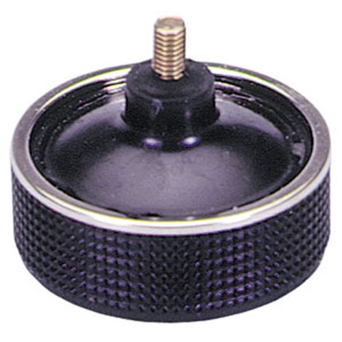

Με την βελόνα κάτι σαν να έκανα...την πήγα 1γρ και οκ έχει εναν αέρα πλεον από το δίσκο. Ξενέρα νο.2....λείπουν τα πίσω ποδαράκια!!τώρα που το σήκωσα να το καθαρίσω και γενικά να το περιποιηθώ το παρατήρησα. Που θα βρώ 2Χ ;;
ebay? είμαι ταπί και ψύχραιμος για κάτι καλύτερο προς το παρών.
Μετά από ένα γρήγορο ψάξιμο τα πιο φθηνά τα βρήκα από ebay 15euro το ενα.Μαζί με μεταφορικά κανά 35αρι.:110::110:

Με γειά... Καλοάκουστο... :107:
Στα πικαπ υπάρχουν πολλές ρυθμίσεις.
Εφόσον λείπουν τα ποδαρακια, κάτι να τοποθετηθεί
από ελαστικά σκληρά σφουγαρακια ή άλλο.
Κατόπιν η βάση του πικαπ ευθυγραμιση με αλφαδι,
μετά το ιδιο το πικαπ ευθυγραμιση, οπότε εδώ θα χρειαστούν
τα μεταβλητα ποδαρακια ή βάλε βγάλε σφουρακια...
Και έπεται συνέχεια που απαιτεί σύνεργα.

Φίλε ψαρρα θες ξύλο , αγόρασες τέτοιο μηχάνημα και του λείπουν τα πόδια? απαράδεκτο.
Δεν υπάρχει περίπτωση να το αλφαδιάσεις σωστά με τίποτα.Πάρε νεα πόδια.Original.
Το αλφάδιασμα πρέπει να γίνει σε 4 τεταρτημόρια των 90 μοιρών , αν είσαι ψείρας και θέλεις να δουλεύει σωστά.Τώρα οσο αφορά την ενδοτικότητα και το σούρσιμο της 681 , εε τι να σου πω μάλλον είχε το διπλό βάρος ανάγνωσης απο οτι μπορούσε να σηκώσει η είναι μεταχείρω με πολλές ώρες στην πλάτη της.Οι ρυθμίσεις σε phono όπως και σε όλα τα αναλογικά θέλουν εμπειρία και ακρίβεια , αλλοιώς πάνε κατά διαόλου.
