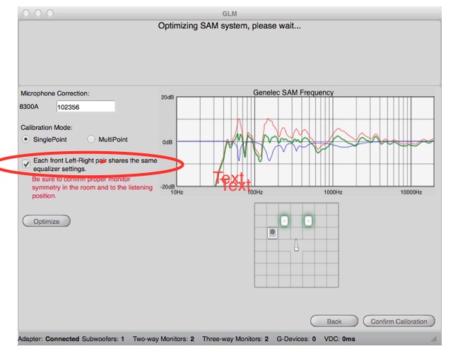

Έχεις δει ασύμμετρο στούντιο;
Εγώ δεν έχω σχέση με στούντιο, φαντάζομαι η genelec θα έχει, σωστά;
Πάντως δεν χάνουν την ευκαιρία οι της genelec να τονίσουν με κόκκινα γράμματα να φροντίσει ο χρήστης για τη σωστή συμμετρική τοποθέτηση στο χώρο και ως προς τη θέση ακρόασης. Να υποθέσω ότι κάτι υποψιάζονται;
32.576
93.861
Αν δεν υπαρχει απόλυτη συμμετρία, δεν μπορείς να εφαρμόσεις ίδια διόρθωση (room eq) στο δεξί και στο αριστερό ηχείο.
Ειναι αποδεκτό για software διόρθωσης προϊόντων στούντιο να ισοσταθμίσουν σε ζεύγη, ενώ ειναι παντελώς ανεπαρκές για οικιακά συστηματα ισοστάθμισης, όπου συχνά οι χώροι δεν ειναι συμμετρικοί, αλλά σχήματος Γ(άματα) για παράδειγμα.
δεν διαφωνώ σε αυτό, άρα καταλήγω στο συμπέρασμα ότι πρώτα πρέπει να διορθωθεί η χωροταξική συμμετρία, είτε σε στούντιο είτε σε σπίτι και μετά να εφαρμοστεί η λύση ισοστάθμισης στο ζεύγος των ηχείων...αν θέλουμε να πιάσουμε το μέγιστο της παρέμβασης

σουφυγαν λιγα τσισα ; :roflmao:
.......ετσι ειναι τα σοβαρα λογισμικα......ανα ζευγος επεξεργασια :p:D
Τα σοβαρά λογιζμικά, κατ'αρχήν παν πακέτο με σοβαρά ηχεία μάστορα, όχι με χρεπιομπιεντάμπλεγιου, κι αφετέρου έχουν επιλογή με "τικ" στο "ανά ζεύγος", αν τυχόν είναι εντελώς στην πένα συμμετρικός ο χώρος, δεν πάει υποχρεωτικά και μόνο έτσι, για κάθε χώρο, πάσα νόσον και πάσα μ@λακία..:p
Κι αν τυχόν το "τικάρεις", σε προειδοποιεί, σου λέει "που πας έτσι ρε καραγκιόζη με τέτοιο χώρο;" :p:D
Σωστά.
Η χωροταξική συμμετρία που λες, έχει ως στόχο τις όμοιες (ποσοτικά και ποιοτικά) ανακλάσεις σε όλα τα ηχεία, δηλαδή όμοια ποσότητα έμμεσης σε όλα τα ηχεία.
Πράγμα που (όπως καταλαβαίνεις) ισχύει για όλα τα ηχεία του πολυκάναλου.
Άρα, όπως καταλαβαίνεις, ξεκινάμε με ίσες αποστάσεις των ηχείων από τη θέση ακρόασης, καθώς η διαφοροποίηση της απόστασης επιφέρει σημαντική διαφοροποίηση του λόγου άμεσης προς έμμεση.
Για όλα τα ηχεία.
Και μετά ο χώρος, δηλαδή ο νοητός "κύκλος" των ηχείων να έχει κεντρική θέση στο χώρο και παρόμοιες αποστάσεις από τα τοιχωματικά όρια, ώστε να είναι πανομοιότυπο το room (boundary) gain για κάθε ηχείο σε όλο το φάσμα.
Σωστά τα έχεις καταλάβει.
Συμφωνούμε. :)
Και φυσικά μιλάμε για ηχεία της προκοπής, που να μετράνε όμοια. Όχι το ένα έτσι και το άλλο γιουβέτσι.
Με τα άνωθεν ως δεδομένα, μπορείς να κάνεις μια διόρθωση για όλα τα ηχεία.
Μόνο που εντός τυπικών οικιακών χώρων και υπό τυπικές συνθήκες διευθέτησης - οι οποίες φυσικά δεν θα υπακούουν σε προδιαγραφές σοβαρών στούντιο,τείνει να είναι ανεπιθύμητη η πλήρης συμμετρία στις αποστάσεις καθενός ηχείου από το γειτονικό πλευρικό του τοίχωμα.
Και αυτό για να μην γίνεται σύμπτωση των ξεχωριστών ακυρώσεων από τα πλευρικά τοιχώματα στην ίδια συχνοτική ζώνη.
Αναλογιζόμενος κάτι τέτοιο,έρχεται στο νου και η εκτίμηση του Ear ότι η βέλτιστη θέση για μονό sub εντός παραλληλεπίπεδου χώρου θα πρέπει να βρίσκεται στο σημείο τομής των τριών αξόνων από τις διαστάσεις του,πλην όμως η βέλτιστη θέση ακρόασης θα έπρεπε επίσης να μη βρίσκεται στο κέντρο κάποιας εκ των διαστάσεων...:D
