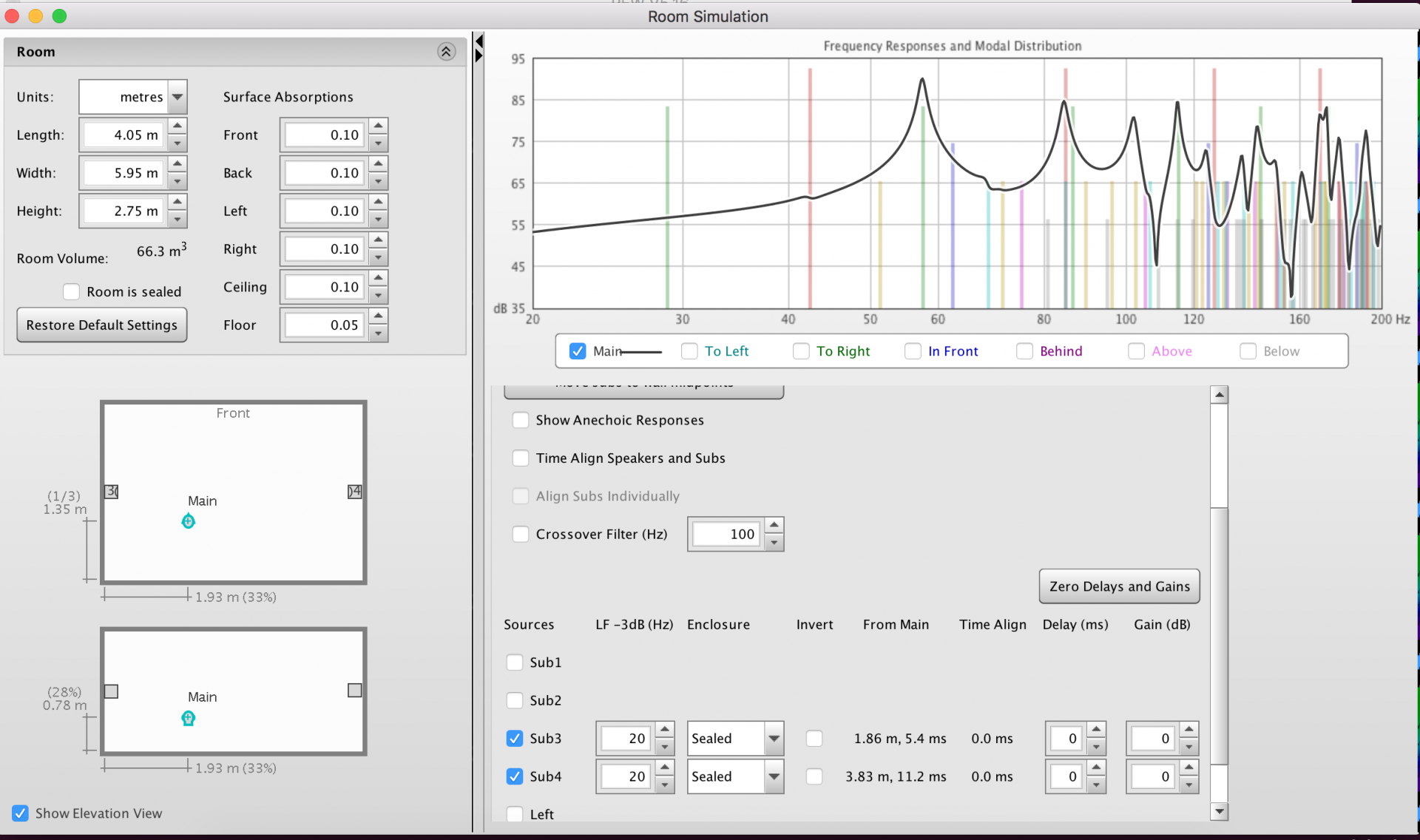

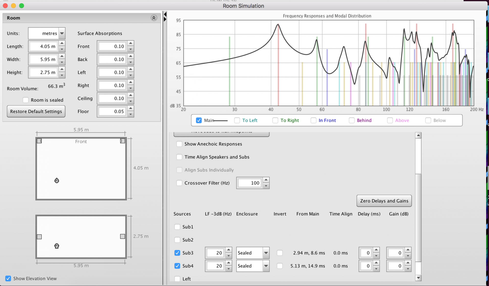

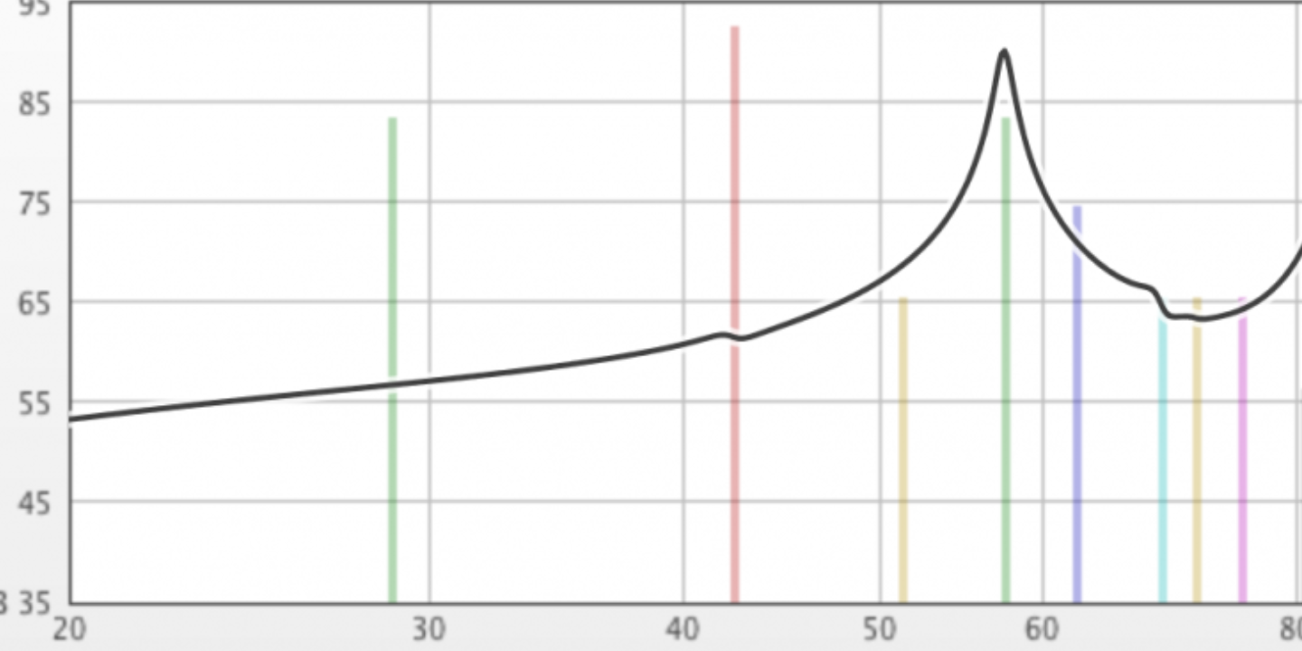

Με λιγότερα από 8 σαμπ(*), δε νομίζω ότι υπάρχει τέλεια θέση, κάπου χάνεις, κάπου κερδίζεις. Διότι αλλού ακυρώνει το βασικό mode, αλλού η 1η αρμονική του, αλλού η 2η, κλπ.
(*) 4 σαμπ κάνουν επίσης δουλειά, αρκεί να μπουν στις 4 γωνίες ενός τοίχου ή στα μεσοδιαστήματα των πλευρών και ο απέναντι τοίχος να είναι 100% απορροφητικός. Λέμε τώρα.

61.055
147.963
Συμφωνώ κι επαυξάνω.
Παρόλα αυτά, η τρίτη επιλογή, δείχνει τα ..δόντια της. (Μιλάμε για σαμπ, και μέχρι τους 80).
Ομοίως η πρώτη. Για 1 τεμάχιο, είναι as good as it gets.
61.055
147.963

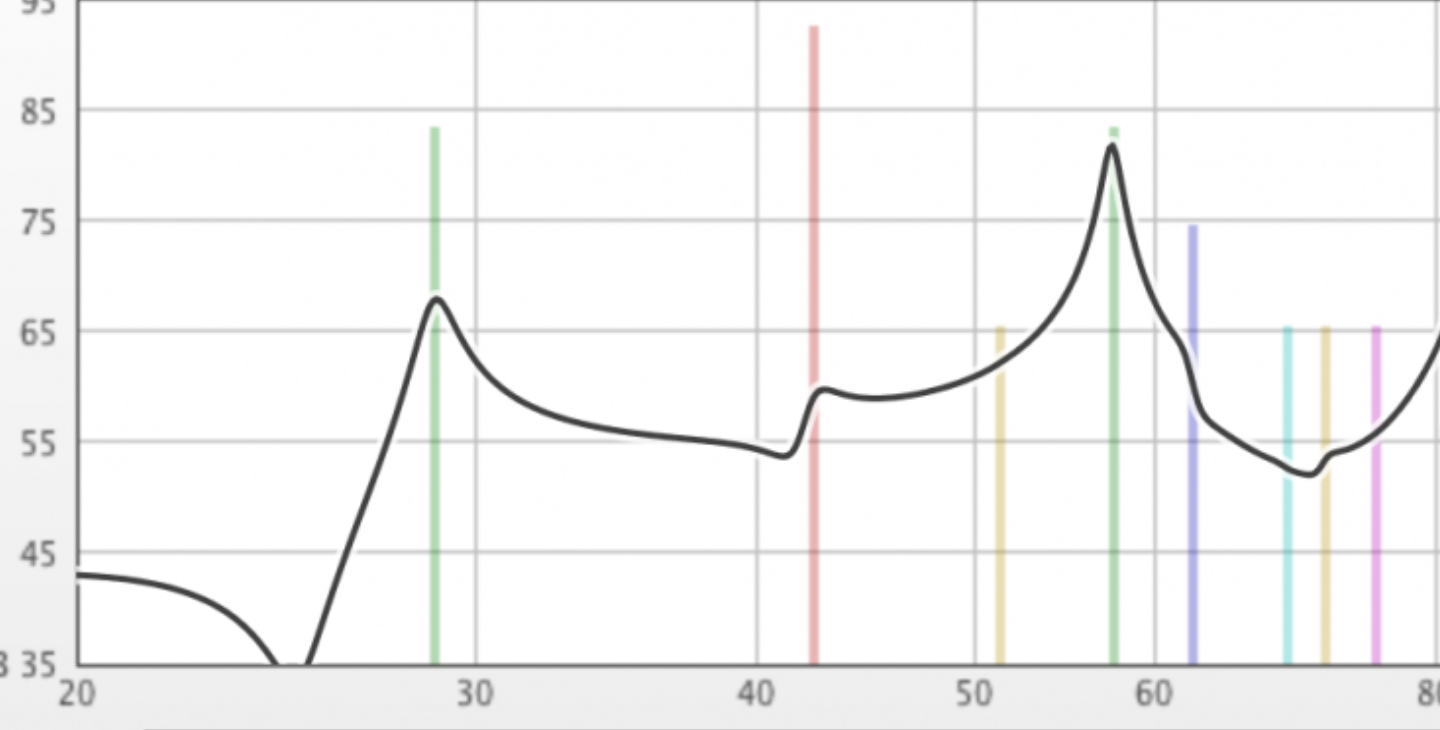

Αναλυτικά, για να καταλάβουν κι οι υπόλοιποι:
Αυτό δεν είναι διόλου μα διόλου άσχημο σενάριο, ιδίως για ένα σαμπ:
Έχει ένα τονισμό στους 28 (διόλου κακό), κι ένα στους 56 (ευκολάκι), και κατά τα υπόλοιπα είναι τζετ, με εξαίρεση την ακύρωση στους 25, που δεν είναι τραγικό.

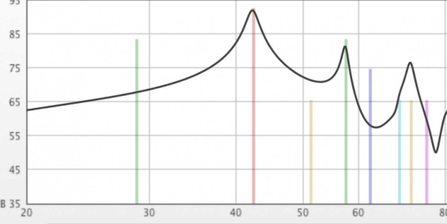

Εδώ έχει αρκετά θέματα ακύρωσης μέχρι τους 80:
Αλλά μέχρι τους 56 είναι τζετ, άρα θέλει άλλο κρος.
Συν το κέρδος απόκρισης μέχρι κάτω.

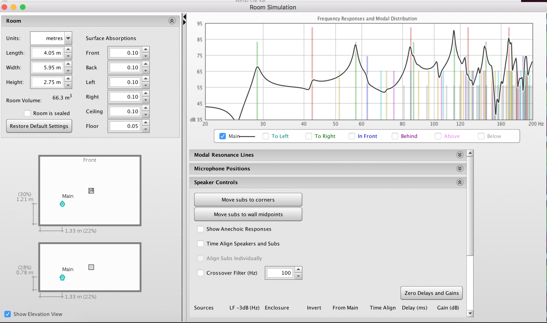

Εδώ κεντάει:
Με μόνο μια κορφούλα στους 56, ευκολάκι.
Ουσιαστικά πρόκειται για άριστη απόκριση.
Αν σκεφτείς δε, ότι το πρώτο με το τρίτο σενάριο διαφέρουν πρακτικά μόνο στους υπόηχους, νομίζω βγαίνει σαφές το συμπέρασμα της as good as it gets για 1 σάμπ.
Στα 3 σαμπ βεβαίως θα έχεις πρόσθετα πλεονεκτήματα, και στα 4 ακόμα περισσότερα, ενώ η ευελιξία μικροδιορθώσεων σε έκαστο, θα σου φτιάξει τη διάθεση.
Εννοείται ότι στα 8 σαμπ, δε χρειάζεται ούτε μέτρηση. Πάτα το πλέι.
