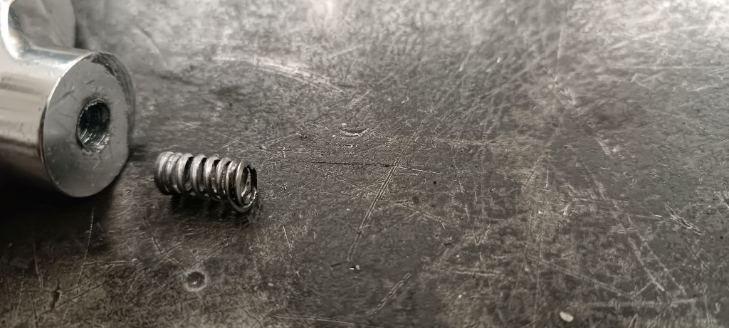

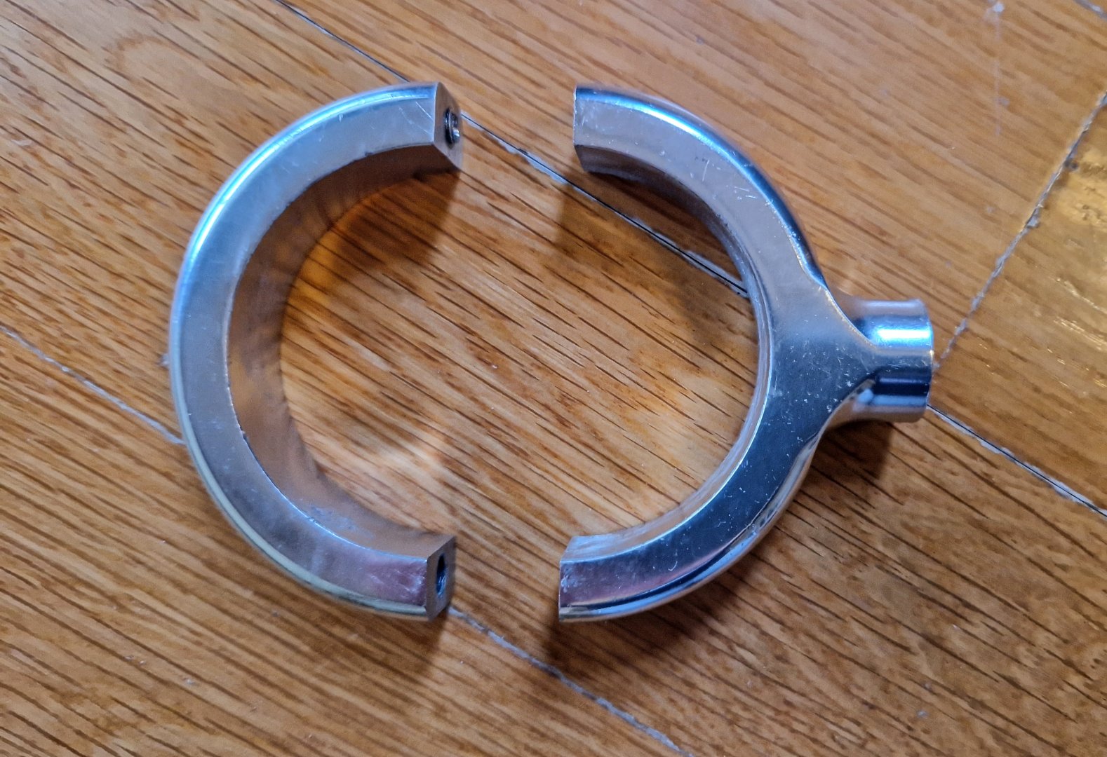

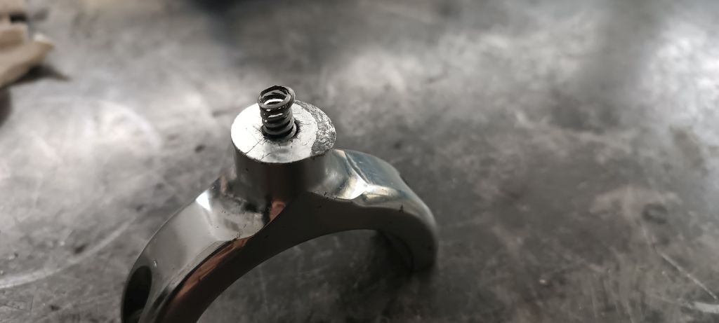

Η τέντα της βάρκας θα σκιστεί μέσα στο '24 ή ίσως το '25 γιατί ταξιδεύουμε σκεπασμένοι οπότε τρώει ζόρια. Οι βίδες όμως των αλουμινένιων βάσεων που τη στηρίζουν στο arch (roll bar) είναι εδώ και χρόνια εντελώς κολλημένες γιατί η γιαγιάκα που το είχε πριν δεν ήξερε οτι θέλουν γρασάκι κι αυτοί που της το "φρόντιζαν" ήταν άχρηστοι μην αρχίσω...
Πάω για σέρβις, "θα σ' τις φτιάξω εγώ, μέσα στην τιμή του σέρβις" μου λέει ο μηχανικός και καθώς λύνει τις δύο βάσεις κόβονται οι τρεις απο τις έξι ανοξείδωτες βίδες. Αναμενόμενο μα όχι επιθυμητό. :frown:
Παλεύει με τρυπάνια, σπάνε 3-4 μύτες, στέλνει το βοηθό να πάρει καλύτερα, κόβει ένα τρυπάνι μέσα στην inox βίδα... Συνολικά προσπαθούσε τέσσερις ώρες μέχρι να τον λυπηθώ και να του πω "σταμάτα, θα δούμε".
Στέλνω λίγες μέρες μετά μήνυμα στον @Μελίδης Μιχάλης, με παίρνει τηλέφωνο, το συζητάμε, τις στέλνω.
Με παίρνει σήμερα, "έτοιμες". 👨‍❤️‍👨 Με πάσο M6 μετρικό αντί για γ@μωstandard (ίντσες). 😍
Αληθινός μερακλής!

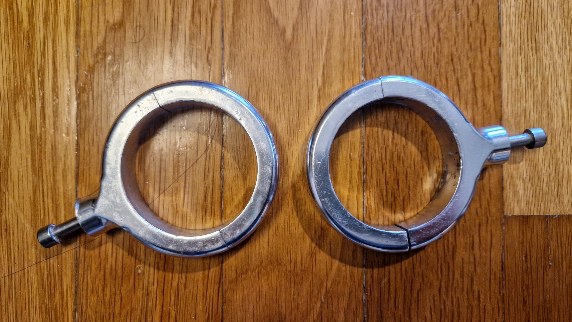

Ήρθαν! Θα τα κεράσω απ΄ τη χαρά μου και θα λεκιάσ'νε. :biggrin:
Τέλειες άπασες* allen βιδούλες για το μπράτσο (είχε πεταλούδες που φαγώθηκαν την πρώτη χρονιά φυσικά), ολόιδιες για το arch. 😍
