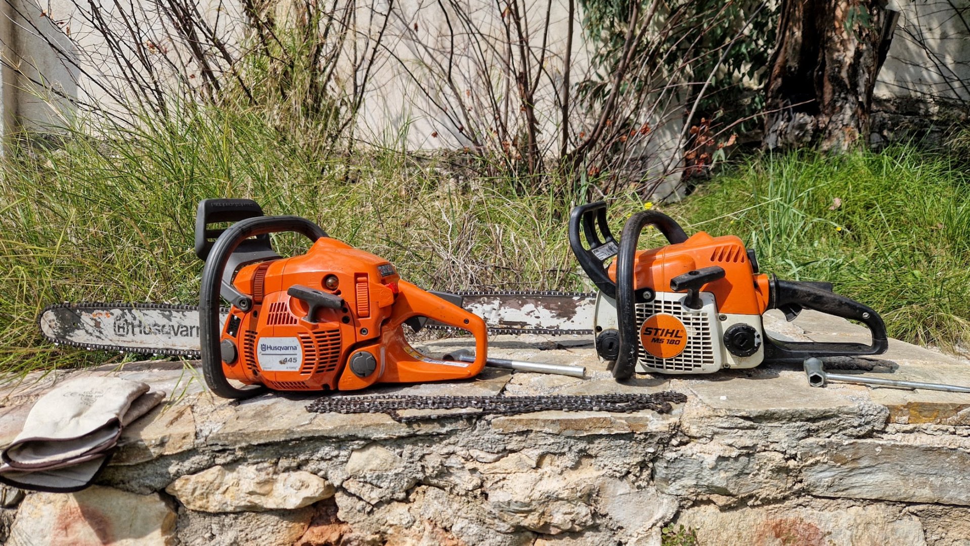

Όταν είσαι μερακλής αποφασίζεις επιτέλους να καθαρίσεις τα βρωμερά πριόνια με χημικά και άφθονο elbow grease. :biggrin:
Ειδικά το Stihl MS180 που έγινε φέτος 15 ετών κι έχει κόψει αρκετές εκατοντάδες τόνους ξύλα, ήταν πήχτρα στο ρετσίνι παντού αλλά το WD40 έκανε θαύματα.
Όλοι απορούν που ζει ακόμα (θεωρείται παιδικό) και χωρίς ποτέ να παρουσιάσει πρόβλημα, ούτε λάμα. Μόνο μπουζί αν το θυμηθώ κάθε 5 χρόνια...
Το Husqvarna 445 II που είναι 3 χρόνων είναι βαρύ για δέντρα, κάνει δηλαδή κυρίως για κούτσουρα σε κάθετη χρήση, οπότε είχε λιγότερη βρώμα.
Μπόλικη λάσπη απο λάδι με πριονίδι και στα δύο προφανώς, που ευτυχώς καθαρίζει εύκολα με πινέλα και βενζίνες.
Brake cleaner για το τελικό καθάρισμα.
Πάντα μένουν με βενζίνη μέσα. :o
Φρεσκοακονισμένες αλυσίδες (+2 εφεδρικές το καθένα) και είναι έτοιμα για άλλους 300 τόνους ξύλα. :party:
