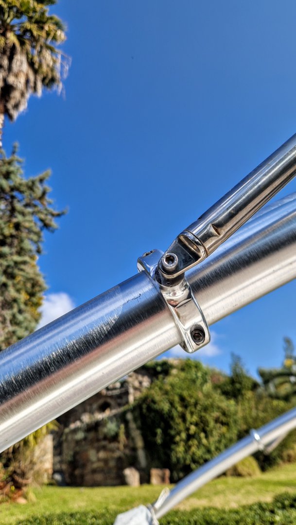

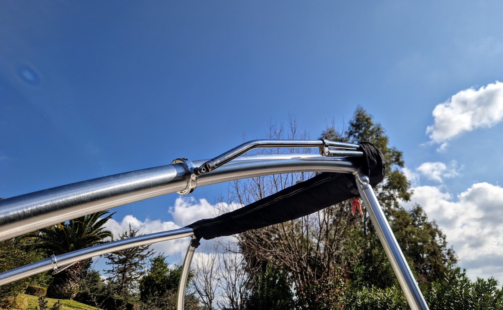

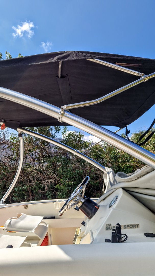

Τις σύνδεσα μόλις και δάκρυσα απο χαρά, ζνιφ. :biggrin:

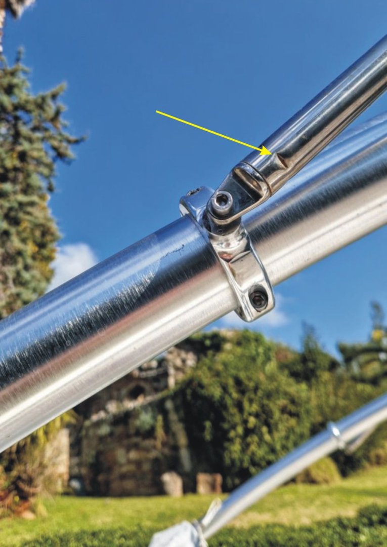

Αρχίζω γυάλισμα στα inox μπράτσα, το αλουμίνιο δεν γυαλίζεται σχεδόν καθόλου γιατί θα φύγει η ανοδίωση και θα κλαίμε.

Mεγειά. Κουκλί το έχεις.
Αλλά ο κατασκευαστής του σκελετού της τέντας είναι απαράδεκτος.
Τι είναι αυτές οι δαγκωματιές; Τρόπος σύσφιξης; :mad:

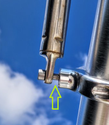

Ναι, είναι πρεσαρισμένες*. Όλες οι αμερικάνικες inox που έχω δει έτσι είναι.
Μόνο σε αλουμινένια μπράτσα με inox συνδέσμους έχω δει βίδες ή πριτσίνια.
*Και λίγο στραβά, οπότε λασκάρισα τις βάσεις και έφτιαξα μέσο όρο.. >:(
ΥΠΟΘΕΤΩ οτι μπορείς να στρίψεις λίγο το άκρο στον σωλήνα με ζόρι αλλά κώλωσα, μη λασκάρει και έχουμε θορύβους.

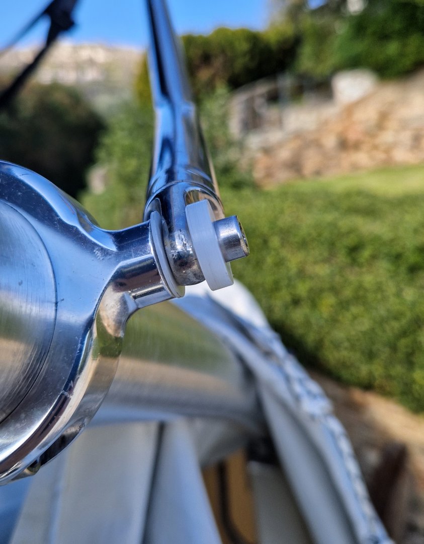

Γιατί να υπάρχει αυτό το κενό;
Μπορεί να σπάσει η βίδα.
Μια κοντύτερη βίδα ίσως...
Δεν έχει φορτίο, μόνο τον αέρα. Το ζόρι το τρώνε οι μπροστινοί ιμάντες κυρίως.
Με ρώτησε βέβαια ο Μιχάλης και του είπα 1,5-2 εκατοστά απο μνήμης γιατί βαριόμουν να ανοίγω τη βάρκα στη βροχή. 🙄
Πολύ σωστή η παρατήρηση του Γιώργου, δεν το είχα προσέξει.

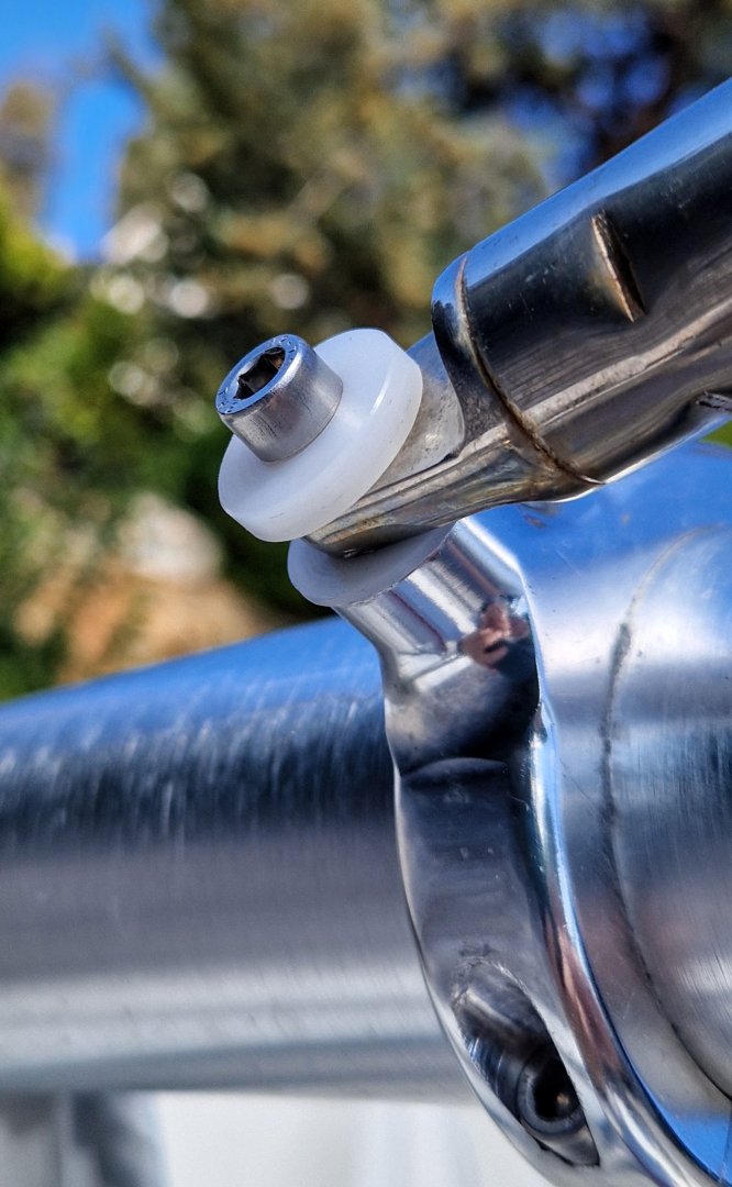

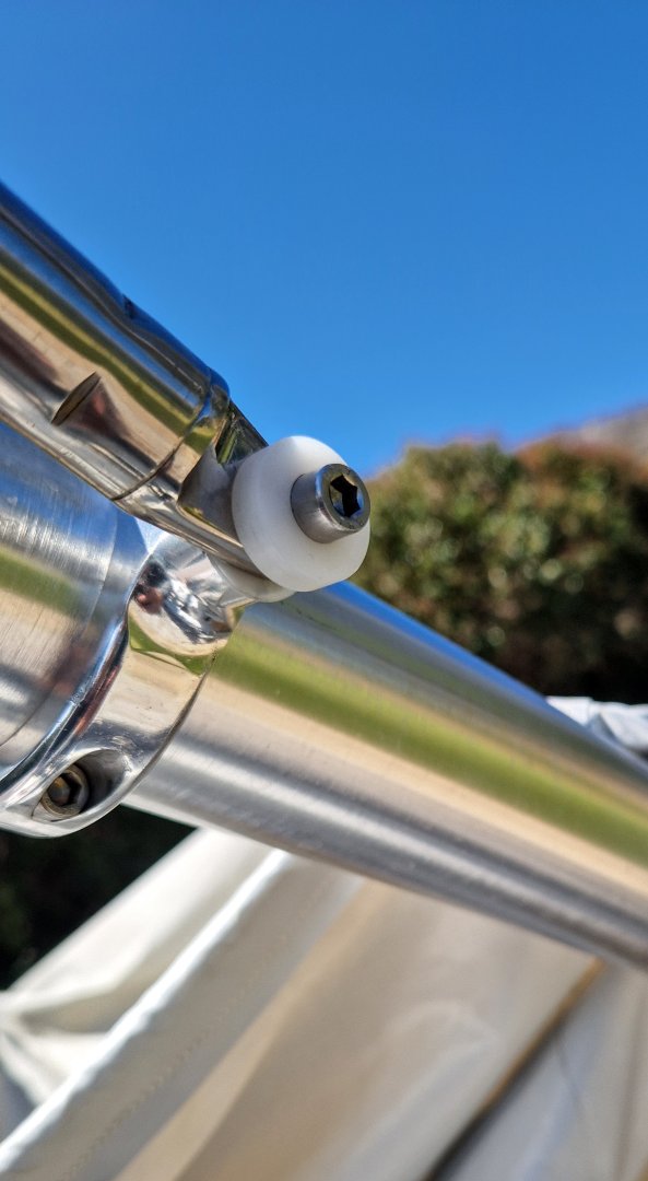

Ζιζικ ξεβίδωσέ τα και βάλε πιο κοντή βίδα ή αλλιώς να σου φτιάξω δύο αποστάτες από Acetal και να σου τα στείλω να τα βάλεις από έξω μεριά προς το κεφάλι της βίδας.
43.790
79.466
Τα πήρα αύριο αλλά χθες μεθοκοπούσαμε και πρωκτολογούσαμε για κολονοσκοπήσεις οπότε σήμερα είναι η μέρα.
Ο Μιχάλης μου έστειλε 6-7 σετ απο διπλά τεφλόν acetal ροδέλια διαφορετικού πάχους και μετά απο 2-3 δοκιμές στην κάθε πλευρά βρέθηκε η τελειότητα! :hi:
Τι είναι Μιχάλη τα πρεσαριστά που δεν σου άρεσαν; Στριφτάρια, που μόλις ζόρισα λίγο με τον θεούλη το Knipex (πολύ φοβισμένα μην τρέχουμε) άρχισαν να δουλεύουν. Έστριψα λίγο ολόκληρες τις βάσεις προς τα πάνω και το σύνολο ανοιγοκλείνει τρομερά στρωτά. Είμαι πανευτυχέστερος απο πριν. :biggrin:

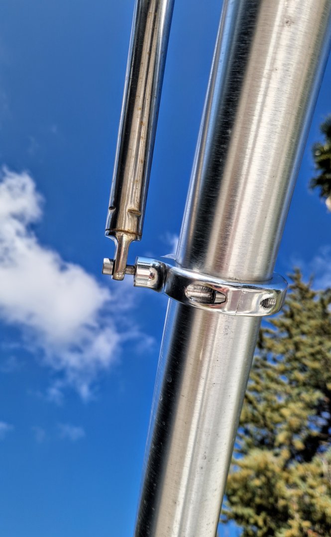

Από "μαμά" έτσι ήταν; πακτωμένο το μπράτσο πάνω στη βάση; χωρίς καθόλου περιθώριο να παίξει δεξιά αριστερά αν χρειαστεί;
43.790
79.466
Αυτό έγραψα. Είναι φτιαγμένα να στρίβουν λίγο αλλά είχαν κολλήσει.
Θα ήθελα να περάσω λίγο λιπαντικό μέσα αλλά δεν το βλέπω να γίνεται.
