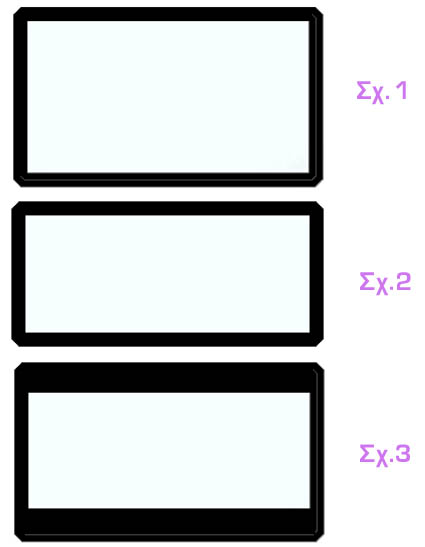

Αν πάρουμε πχ μια οθονη Stewart 2:40 με τα γνωστά μαυρα border με πλάτος 2,5 μετρα , θα δείχνει έτσι… (Σχ2)<o:p></o:p>
Εάν παλι πάρουμε μια 16:9 ( σχ1) με τα ίδια border και κατεβασουμε τα masking για προβολή ταινίας 2:40 (σχ3) τότε ποια θα είναι η διάφορα στο μέγεθος και στην αίσθηση της εικονας 2:40; ( για να μην αναφέρουμε το γεγονος ότι δεν χάνουμε τιποτα από τα αλλα καδρα 1:85 και 1:78)<o:p></o:p>

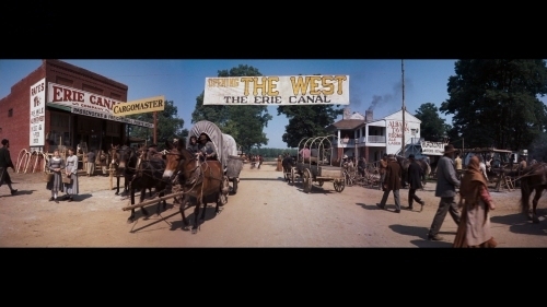

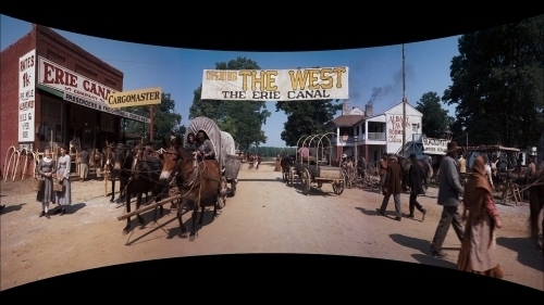

Η προσφατη κυκλοφορια του "How the west was won" δειχνει πολυ καθαρα τι εστι πραγματικο wide και πραγματικη καμπυλοτητα στην οθονη.
Το BR που κυκλοφορησε εχει τη ταινια σε δυο δισκους και την παρουσιαζει σε δυο εκδοσεις.Μια σε επιπεδο 2.89:1 και μια σε Smilebox προσομοιάζοντας τη Cinerama προβολη.
Ειναι ενα εξαιρετικο παραδειγμα για να δουμε οτι πραγματικη και ουσιαστικη καμπυλοτητα μπορει να επιτευχθει μονο οταν εχει γινει και αναλογη ληψη.
Επισης μας δειχνει το λογο που γεννηθηκε το ευρυ καδρο.Το cinerama ηταν το Imax της εποχης του.Ο κοσμος το αγαπησε αλλα επειδη η ληψη και προβολη ηταν οικονομικα ασυμφορες δημιουργησαν μια φτωχη επιπεδη εκδοχη του.

Έτσι όπως έβαλες τα σχήματα φυσικά και δεν βλέπεις διαφορά μιας και πάλι χρησιμοποιείς 16:9 οθόνη και παίζεις όλα τα κάδρα εκει μέσα. Ξεχνάς όμως ένα από τα δύο κύρια επιχειρήματα που συνοδεύουν την λογική 2.40 οθόνης το οποίο είναι:
Οι οπαδοί των 2.40 οθωνών θέλουν στην οθόνη τους το κάδρο 2.40 να έχει το ΜΕΓΑΛΥΤΕΡΟ μεγεθος από τα άλλα κάδρα.
Αυτό συμβαίνει διότι θέλουν να αναπαράγουν την κινηματογραφική αίσθηση των εμπορικών αιθουσών που ενώ ξεκινάνε με προβολή τρέϊλερ και διαφημήσεων σε κάδρα 1.78/1.85 όταν ξεκινάει η ταινία 2.40 ΑΝΟΙΓΟΥΝ οι κουρτίνες και μεγαλώνει το κάδρο. Αυτό προσδίδει μια αίσθηση δέους στο κοινό που αμέσως καταλαβαίνει ότι αρχίζει η ταινία και την απολαμβάνει σε εντυπωσιακότερο κάδρο από το υλικό που έχει προηγηθεί.
Πάμε τώρα στο δεύτερο επιχείρημα, αν και δεν το ήθελα και δεν το δέχεστε, αναγκάζομαι να επιστρέψω στο θέμα ύψους οθόνης. Ο λόγος που πολλές αιθουσες χρησιμοποιούν 2.40 οθόνες είναι διότι πρώτα εξαντλούν το ύψος στο χώρο τους και μετά το πλάτος καταλήγοντας σε Constant Image Height set-up με κάθετες μάσκες αριστερά-δεξιά υπό την μορφή κουρτίνας.
Το ίδιο συμβαίνει και σε πολλά δωμάτια και μερικές φορές υπόγεια όπου το ύψος είναι πρόβλημα οπότε πηγαίνοντας σε μια 2.40 οθόνες κερδίζουμε σε επιφάνεια. Θα ήταν καλό να βγείτε λίγο από τη λογική διαμερίσματος και να σκεφτείται ότι σε μια dedicated αίθουσα με 2,3,4 σειρές καθισμάτων όπου η κάθε μια είναι πιο ψηλά από την άλλη το ύψος γινεται ακόμη μεγαλύτερο πρόβλημα. Δεν μιλάω για χώρους όπου το πρώτο και κύριο πρόβλημα είναι η απόσταση θέασης φυσικά αν και επιμένω ότι από τα π.χ. 4 μέτρα σε μια οθόνη 130" 2.40 (ειδικά κυρτή) βλέπεις άνετα ενώ σε μια 130" 16:9 στραβολεμιάζεις.
Αν δεν το δέχεσθε δεν μπορώ να κάνω κάτι άλλο ή να το εκφράσω αλλιώς.
Στο σχήμα κάτω δείχνω τι κερδίζει κάποιος με μια 2.40 και τι ΔΕΝ χάνει πηγαίνοντας από τη μεγαλύτερη δυνατή στο χώρο του 16:9 στη μεγαλύτερη δυνατή 2.40.Επίσης φαίνεται πόσο μεγαλύτερη είναι η επιφάνεια στο υλικό 2.40 σε σχέση με τη 16:9 (και μάσκες να έχει).
Και μην ακούσω πάλι πως θα φαίνεται το ποδόσφαιρο γιατί θα φαίνεται το ίδιο με πριν. Και κάτι ακόμα, το να βλέπεις σε μια 2.40 οθόνη 2.40 ταινία ΧΩΡΙΣ μάσκες είναι επίσης πιο εντυπωσιακό με το λεπτό μαύρο βελούδινο περιθώριο ολόγυρα απ'οτιδήποτε με μάσκες.
