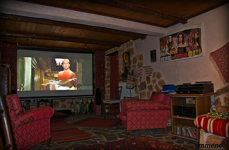

Να και η δική μου άποψη για το home cinema.

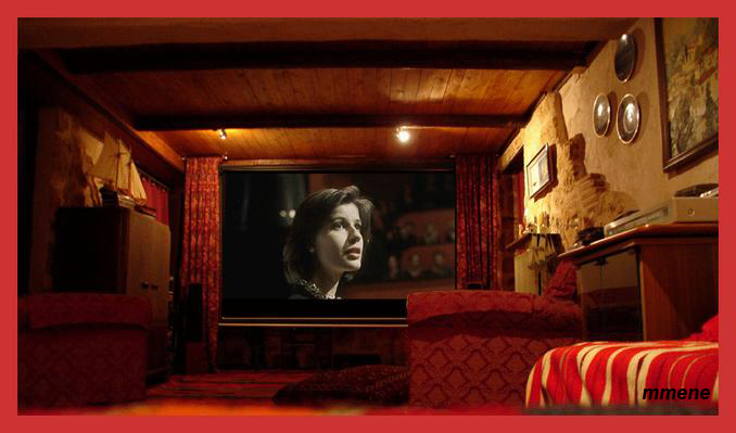

Και μία ακόμα.

mmene συγχαρητηρια για το πολυ ομορφο χωρο σου!:622:
