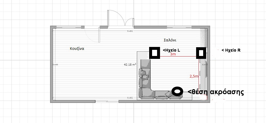

Σε διαφορετικό ύψος δεν είναι.
Ok, γράψε λάθος. Πάντως σφηνωμένα είναι.
Κάνε αυτο που λέει ο Εαρ:
Όσο σε παίρνει, στρίψε τα ηχεία προς τα έσω.
Σε τι ύψος ειναι το τουίτερ;
32.544
93.782
Στα 115 cm
Μου φάνηκαν ψηλά.
Πρέπει να ειναι στο ύψος του αυτιού σου οταν κάθεσαι. Αν δεν είσαι δίμετρος+++ ή αν δεν εχεις πολυ ψηλό καναπέ ειναι λάθος.
Συνήθως στο 1 μέτρο είμαστε περιπου. Δες περίπου που είσαι με μια μεζούρα

Όπως τα λες θα επρεπε να είναι γύρω στους 20 πόντους πιο κάτω.Δυστυχως δεν υπάρχει η δυνατότητα.

ε εντάξει ρε συ, δεν θα μπορούσε να σηκώσει το πίσω μέρος των ηχείων του έτσι ώστε να στοχεύουν τα tweeters στο αυτί του?
Ναι, θα μπορούσε, τρώγοντας λιγες παραπάνω ανακλάσεις απο το πάτωμα και το τραπεζάκι ως ποινή.
118
38
Εγώ στην θέση σου θα κρατούσα αυτά τα ηχεία , θα τους έκανα τις απαραίτητες επισκευές, και θα τους άλλαζα θέση όπως στο σχέδιο που παραθέτω, έχοντάς τα με κλίση 30 μοιρών πρός την θέση ακρόασης, και να πατάνε απευθείας στο πάτωμα, ώστε να μην είναι πολύ ψηλά τα tweeters.
Δε κολλαει ... το δεξι θα 'χει τοιχο διπλα του και το αριστερο το απειρο (συχωρα μου την υπερβολη), συν το οτι μαλλον θελουμε την τηλεοραση αναμεσως των ηχειων ...
... ας πανε στο καλο τα γιαμαχα κι ας αγοραστουν (αφου υπαρχει μπατζετ) καποια ψωμωμενα βιβλιοθηκης-βασης-μονιτορς ... θα φυγουνε και οι μαβρες γκουμουτσες απο τη μεση και -οπως ειπε και καποιος συμφορουμιτης προσφατα- θα μειωθει και η ροπη στρεψης τσι παντοφλας ... :D
Δεν βόλευει αυτό γιατί 1)θα τα γκρεμίσει η μικρή και 2) αν γλυτώσουν από τη μικρή θα τα γκρεμίσει η γυναίκα μου η οποία παρεμπιπτόντως από χθές σας ευχαριστεί γιατί εξοικονομήσαμε 700-800€ αλλά δεν έχει καταλάβει ακόμη ότι θα ψάξω για network player η ενεργα..
