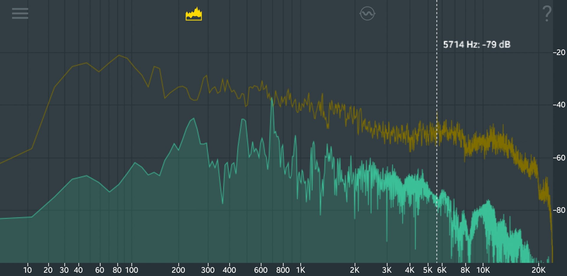

Προφανώς και το μπάσο ήταν υπερβολικό για τον χώρο μου και μου έβγαλε να το χαμηλώσω..!
Αυτή είναι μια μέτρηση (με το κίτρινο) της εφαρμογής με το pink noise μετά από την ρύθμιση !!!
Εγώ δεν καταλαβαίνω τίποτα.... εσείς έχετε να πείτε κάτι?
Τώρα ακούγεται πιο ισορροπημένο ήθελα να πω χωρίς αυτό το υπερβολικό μπάσο!!!!

Εγώ δεν κατάλαβα... η μέτρηση που ανέβασες είναι πριν ή μετά; μια μέτρηση παίρνει το software ή σου ζητάει διάφορες για να βγάλει κάποιο average?

Τώρα θέλει μπάσο, έγινε αμπασο, φλατ.
Πριν, καλό ήταν. Λίγο κόψιμο ήθελε μόνο στο 60-100, να στρώσει η κατηφόρα.
Αν κατάλαβα καλά το κίτρινο είναι το τώρα, το πριν δεν το έχουμε.

ε και τι θέλει μπάσο λέει ο Κώστας; +20DB δεν φτάνουν πια;
Μήπως το κίτρινο είναι το πριν και το πράσινο το μετά (ούτε αυτό στέκει).

Το κίτρινο είναι το peak της μέτρησης μετά την ρύθμιση.... Πριν δε το είχα μετρήσει!!!
Το πράσινο στην συγκεκριμένη περίπτωση δεν είναι τίποτα είναι η φασαρία του χώρου!

Τότε θέλει να κόψεις κι άλλο μπάσο.
Ευθεία θέλει.
Και θες σαμπ.
Εκεί στους 20-30 είναι αναμενόμενα ανεπαρκές. Από 35 και πάνω είναι κουκλί.

Παιδιά νόμιζα πως το κίτρινο ήταν το πριν και το πράσινο το μετά.
Να, έτσι κάντο:
Μια ευθεία. Κι άκου.
Τράβα λοιπόν σ’ όλα μια κόκκινη γραμμή
σβήσε το χθες που ’χε λάθος διαδρομή
εκτός αν θες να καλιμπραρεις με τ αυτι.:biggrin:

Το dsp έχει κάποια συγκεκριμένα φίλτρα, μετράς με την εφαρμογή και σου προτείνει ποιο να βάλεις. Δεν έχεις τις απαραίτητες ρυθμίσεις να φτιάξεις την απόκριση όπως θέλεις, μην είμαστε και πλεονέκτες 8-) .
Δοκίμασε πάντως αν μπορείς με ακόμα λιγότερο μπάσο και μέτρα το να δούμε.

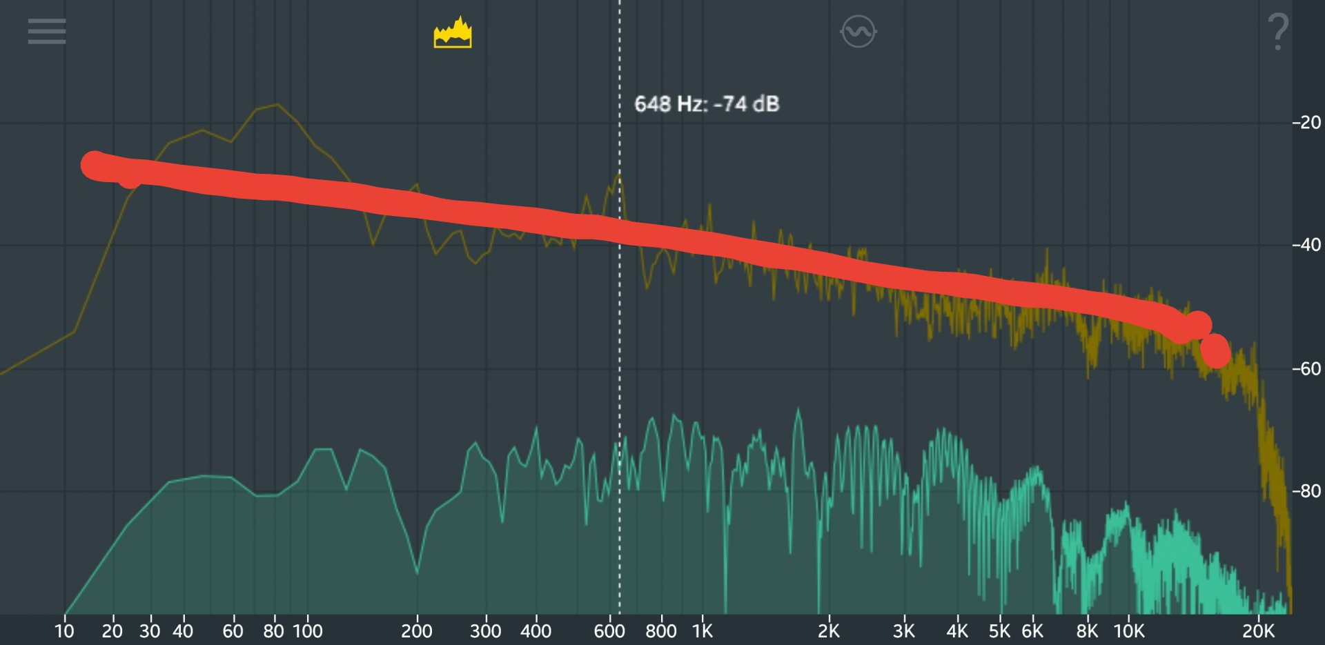

Για δες τώρα είναι καλύτερα???
Ισχύει ότι και πριν ( το πράσινο δεν είναι τίποτα) το κίτρινο είναι το peak της μέτρησης με το pink noise της εφαρμογής!
