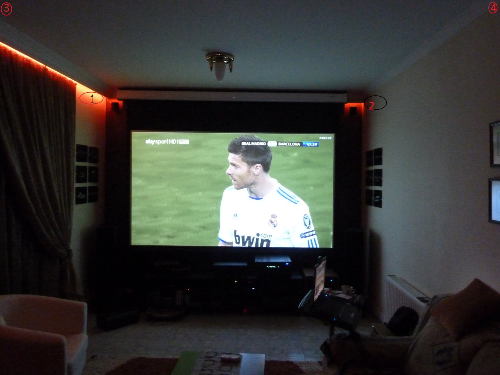

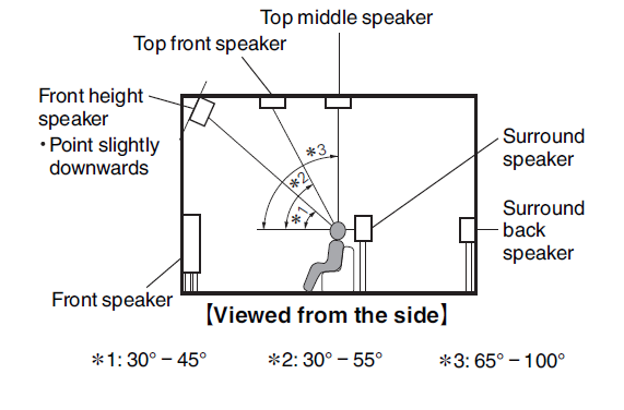

Αύριο θα γνωρίζω ποιο από τα 2 σετ focal θα είναι άμεσα διαθέσιμο( sib or bird ) για να επιλέξω.
Σκεφτόμουν την τοποθέτηση.....εκτός από την πρώτη δοκιμή που είναι και η ποιο εύκολη,τοποθετώντας τα πάνω στα LR να κοιτούν στο ταβάνι,υπάρχουν και άλλες 3 περιπτώσεις.
1.Εκεί που είναι τώρα και φαίνονται στην φωτο τα front height προς το ταβάνι.
2.Στα σημάδια 1&2 στους πλαϊνούς τοίχους.
3.Στα σημάδια 3&4 πάλι στα πλάγια ποιο κοντά στην θέση ακρόασης.
Η απόσταση μου από την οθόνη είναι 5 μέτρα και στην τρίτη περίπτωση τα ηχεία θα βρίσκονται ακριβώς στην μέση.Υπάρχει βέβαια η δυνατότητα να έρθουν ακόμα ποιο κοντά μου,μέχρι και ακριβώς από επάνω μου.
Βάσει προδιαγραφών ποια πιστεύετε ότι θα δίνει το καλύτερο αποτέλεσμα;

5 μετρα ειναι πολλα παντως,νομιζω στα μετρα που βλεπεις καπου στην μεση θα ειναι καλα! Ας απαντησουν ομως αυτοι που εχουν ηδη ατμος!

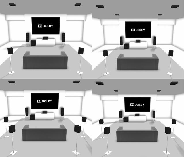

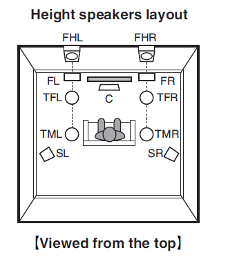

5.1.2, 5.1.4, 7.1.2, 7.1.4
1.263
1.042
Για 2 ηχεια ειναι η αριστερη που φαινεται καπου στην μεση! Με 5.1 και η απο κατω σε 7.1,εσυ εχεις 5.1 θυμαμαι!
496
210
Οκ,5.1.2 είμαι,άρα στην 3 περίπτωση που αναφέρω αλλά ακόμα ποιο κοντά σε μένα!
496
210

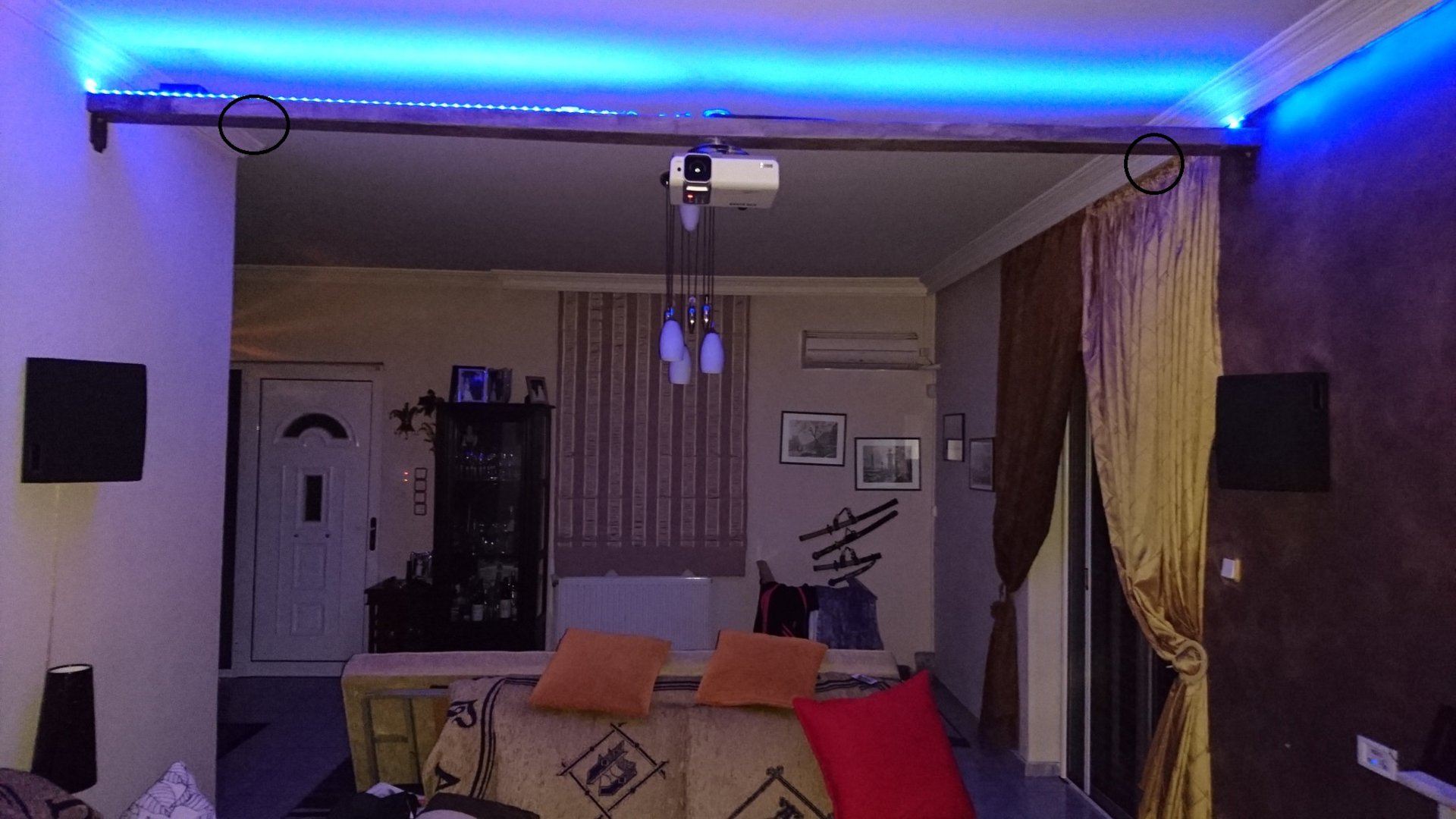

Τα surround μου είναι τα δίπολα της klipsch και όπως φαίνεται στην φωτο είναι τοποθετημένα στην ευθεία μου και όχι ελαφρώς πίσω,αυτό δεν ξέρω αν μπορεί να επηρεάσει αρνητικά το ηχητικό αποτέλεσμα.

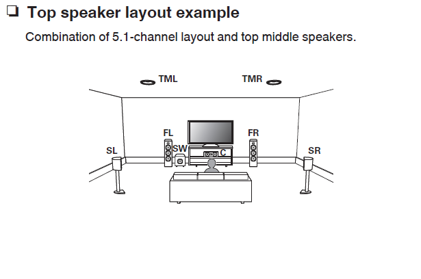

Διότι βάσει και του μάνιουαλ του ενισχυτή σαν top middle,ίσως θα έπρεπε να μπουν επάνω στο δοκάρι που έχω στερεώσει τον προβολέα,στα σημεία που έχω μαρκάρει αφού αυτή περίπου είναι η ευθεία με τα main LR.

Συμφωνα με τα σχεδια που ειδα θα τα εβαζα 1 και κατι ψηλα μπροστα απο την θεση ακροασης! Νομιζω οτι καλο ειναι να κανεις δοκιμες πριν τα βιδωσεις!
Μόλις βρήκες τι θα κάνεις κάποιο απόγευμα την ερχόμενη βδομάδα.:D

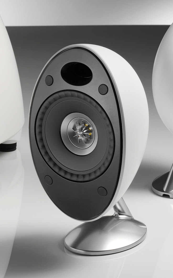

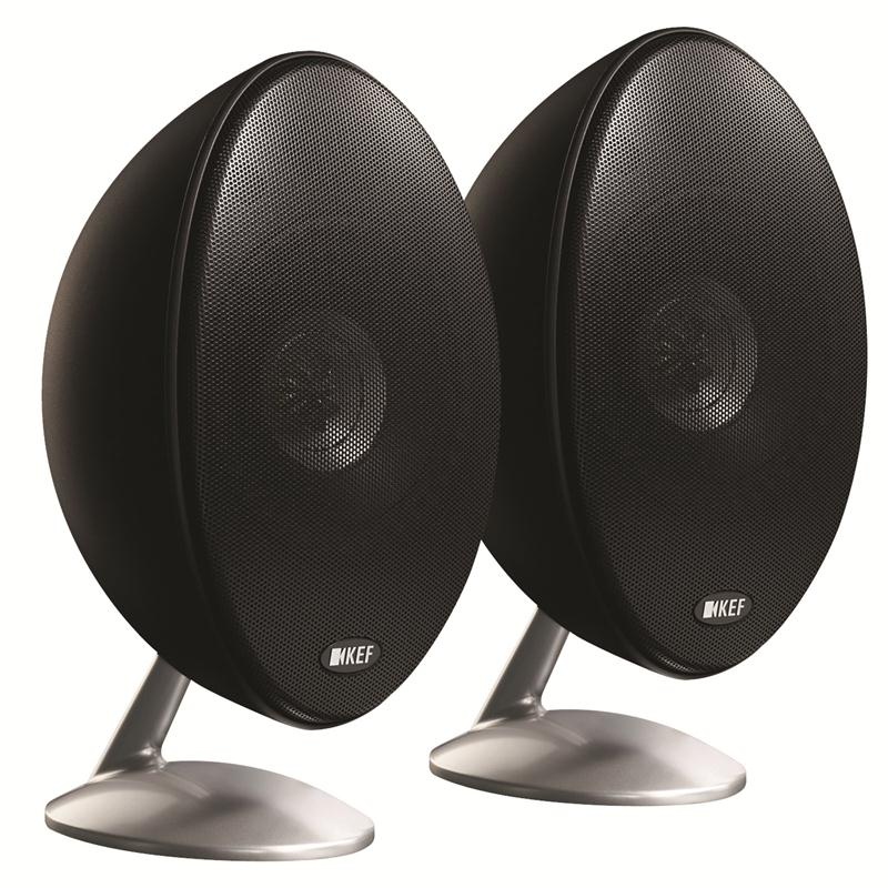

KEF E301 350 το ζευγος
30 μοιρες ανεβαινει κλιση
Model E301
Design Two-way bass reflex
Drive units Uni-Q driver array:
HF: 19mm (0.75in.) vented aluminium dome
MF: 115mm (4.25in.) aluminium
Frequency range (-6dB) 80Hz – 45kHz
Frequency response (±3dB) 90Hz - 33kHz
Crossover frequency 2.7kHz
Amplifier requirements 10 - 100W
Sensitivity (2.83V/ 1m) 86dB
Harmonic distortion <1% 100Hz – 40kHz
2nd & 3rd harmonics (90dB, 1m)
Maximum output (SPL) 109dB
Norminal impedance 8Ω (min. 3.4 Ω)
Internal volume 1.5Litres
Weight 2.4kg (5.3 lbs.)
Dimensions
(H x W x D)
(with grille and base)
E301 260 x 136 x 159 mm (10.2 x 5.4 x 6.3 in.)
