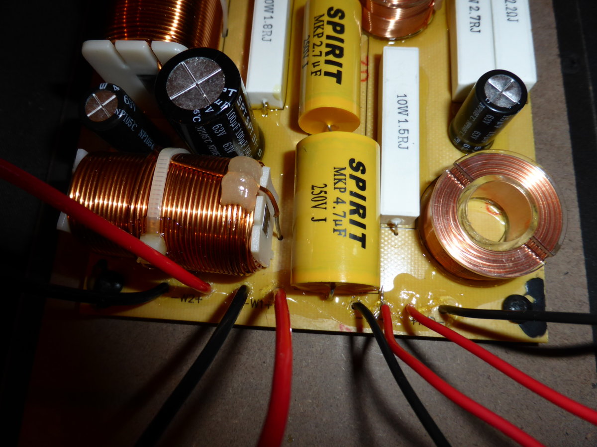

Αλλαγή ηλεκτρολυτικών πυκνωτών στο κρος με καλύτερης ποιότητας!!!!

παντως εγω βλεπω 2 διαφορετικες ποιοτητες απο καθε εξαρτημα στο φιλτρο του κατασκευαστη, καθολου τυχαιο δε μου φαινεται..

Σε κάθε περίπτωση ένας πλαστικός είναι καλύτερος από έναν ηλεκτρολυτικό.
Το αν τελικά ο καλύτερος θα <<ακούγεται>> κιόλας έχει να κάνει με τη θέση του στο κροσόβερ.
Από τη στιγμή που δεν είσαι σε θέση να ξεχωρίσεις ποιος κάνει τι θα σου πρότεινα να μην πειράξεις κάτι.

Παρατηρώντας προσεκτικά είδα οτι οι ηλεκτρολυτικοί είναι κολλημένοι στην πλακέτα .
Αν επιχειρήσεις αλλαγή θα το "κανιβαλίσεις ".
Μην μπλέξεις .Με δεδομένο μάλιστα οτι δεν δείχνουν χαλασμένοι .

Αν οι μεγάλοι 470μf, είναι πυκνωτές διαφυγής, δλδ προς τη γη , άστο μην ασχολείσαι καθόλου. Δεν θα κερδίσεις κάτι αλλάζοντάς τους.

Λοιπόν εδώ είμαστε και πάλι, και φυσικά κάτι μάθαμε και σήμερα ,ετσι το κροσόβερ παραμένει όπως έχει. Τέλος ,άμα με πιάσει ξανά φρενίτιδα θα αλλάξω καμιά λάμπα !!!!!!:idk:

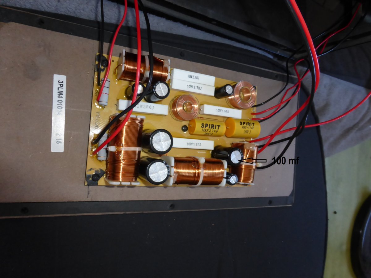

Θα είχες πολύ μεγαλύτερη διαφορά, μιας και είναι ο σημαντικότερος πυκνωτής του κροσόβερ, αν άλλαζες τον ηλεκτρολυτικό πυκνωτή που βρίσκεται σε σειρά με το μεγάφωνο μεσοχαμηλών, με πλαστικό.
Θα άλλαζε προς το καλύτερο όλη η πολύ σημαντική μεσαία περιοχή και η ταχύτητα στα μεσοχαμηλά.
Αναλόγως της αντίστασης του μεγαφώνου σου και τη συχνότητα κρος θα είναι από 100 κάτι mF, αν είναι 8 Ωμ, μέχρι 220 mF.
Θα σου κοστίσουν βέβαια πάνω από 100 ευρώ οι δύο πυκνωτές αλλά αξίζει το κόπο.

Πέτρο ο μονος πυκνωτής που ειναι 100mf ειναι αυτός στη φωτο.Ειναι αυτός σε σειρά που αναφέρεις ? μπορείς να το δεις από την φωτογραφια?

Αν ξεβιδωσεις την πλακετα ευκολα μπορεις να διακρινεις τον πυκνωτη που ειναι σε σειρα με το μεγαφωνο των χαμηλων. Με λιγη προσπαθεια μπορεις να βγαλεις και το σχηματικο του κρος. Συμφωνω με τον Πετρο οτι η αλλαγη σε πλαστικο πυκνωτη θα σου δωσει αλλο ηχο.

Αρχικά θα πρέπει να λύσεις το χωροταξικό. Να βρεις τρόπο να στηριχτεί ένας τέτοιου μεγέθους πυκνωτής και που θα χωρέσει.
Δυστυχώς από τη φωτογραφία και μόνο δεν βγάζεις νόημα. Η διάταξη του κροσόβερ για το μεγάφωνο των μεσοχαμηλών μπορεί να γίνει με δύο τρόπους οπότε είναι πολύπλοκο.
Επιπλέον κάλλιστα μπορεί να υπάρχει πυκνωτής παράλληλα. Αν ας πούμε η ζητούμενη χωρητικότητα είναι 130 mF, ο 100 θα παραλληλίζεται με έναν 33mF.

Πετρο καλημερα. Ως προς το χωροταξικο δεν υπαρχει σοβαρο προβλημα μιας και μπορει να ειναι εξω απο το τυπωμενο .Αλλωστε στο κατω μερος του τυπωμενου , προς την πλευρα που ηδη βρισκεται ο 100mf ηλεκτρολητικος μπορει ευκολα να στηριχτει . Τεσπα κρινω αν θα εκανα εγω προσωπικα κατι τετοιο πως θα το εφαρμοζα.:drinks:

Καλημέρες Τάκη. Έχεις πολύ δίκιο ως προς το διαθέσιμο χώρο. Από εκεί και πέρα μετράει και η εμπειρία για τις προεκτάσεις των καλωδίων και τα σχετικά που πρέπει να γίνουν. Επίσης σημαντική είναι η ποιότητα των κολλήσεων όπως πολύ καλά γνωρίζεις.

Είναι λάθος να γίνει η αντικατάσταση των ηλεκτρολυτικών πυκνωτών με πυκνωτές ίδιας χωρητικότητας πλαστικού φιλμ, MKT ή MKP .
Θα αλλάξει o ήχος χωρίς να είναι σίγουρο ότι θα υπάρχει κάποια ουσιαστική βελτίωση, αφού το ισοδύναμο κύκλωμα δεν θα είναι το ίδιο. Δεν παίζει ρόλο μονο η χωρητικότητα στα συγκεκριμένα υλικά !
