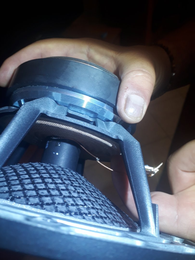

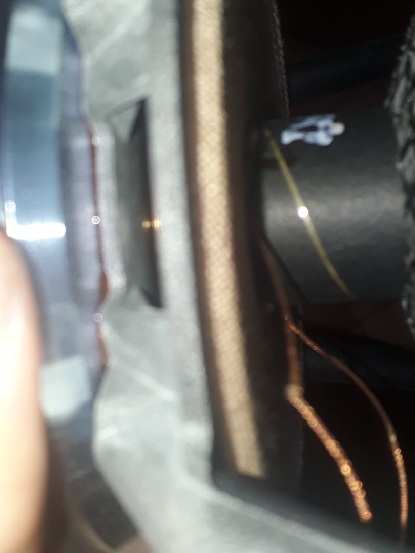

Βρέθηκε το πρόβλημα
πως λέγεται αυτό το καλωδιακι?
Και στα δυο γουφερ είναι κομμένο.
Τι μπορεί να συνεβει ξέρει κάποιος?
Φαντάζομαι ότι εύκολα θα αλλάζει αυτό έτσι?

Αυτό συμβαίνει όταν οι μονάδες εκτελούν πολύ μεγάλη διαδρομή, εκτός προδιαγραφών. Θα έλεγα πως ταλάντωσε ο τελικός ή ο προενισχυτής και πέρασε πολύ χαμηλή συχνότητα ή DC τάση από τον τελικό.

Δε πιανουν εμένα Κώστα αλλά θα τη βρούμε την άκρη.
Αυτό το χάλκινο συρματακι είναι κάτι ειδικό γιατί φαίνεται να έχει κλωστές από μέσα .
Ή οποιοδήποτε χάλκινο σύρμα κάνει ?

Ναι, ειδικό είναι για να λυγίζει και να μη κόβεται.

Αυτο το καλωδιο λεγεται tinsel και επισκευαζεται αλλα καλο θα ηταν να τα πας σε επισκευαστη μεγαφωνων.Η Γουσετης (καλλιθεα)η Πανταζοπουλος(κανιγγος)
Tinsel ονομάζεται οποιοδήποτε ιδιαίτερα εύκαμπτο καλώδιο, για εφαρμογές όπου έχουμε υψηλή μηχανική καταπόνηση.
Για να μην επηρεαστεί η μηχανική του μεγαφώνου πρέπει να μπει ίδιας λογικής καλώδιο.
Δύσκολη ή εύκολη επισκευή έχει να κάνει με το σημείο που κόπηκε.
Βέβαια σου είπα και ποιο πάνω, για να κάνει τόσο μεγάλη διαδρομή ο κώνος μπορεί να έχει υπερβεί κάποια όρια και να χρειάζεται ευθυγράμμιση.
Εκτελείται άνετα η κίνηση του κώνου μπρος-πίσω, όταν πιέσεις συμμετρικά το κέντρο του μεγαφώνου ή ακούς κάτι παράξενο σαν γρατζούνισμα;

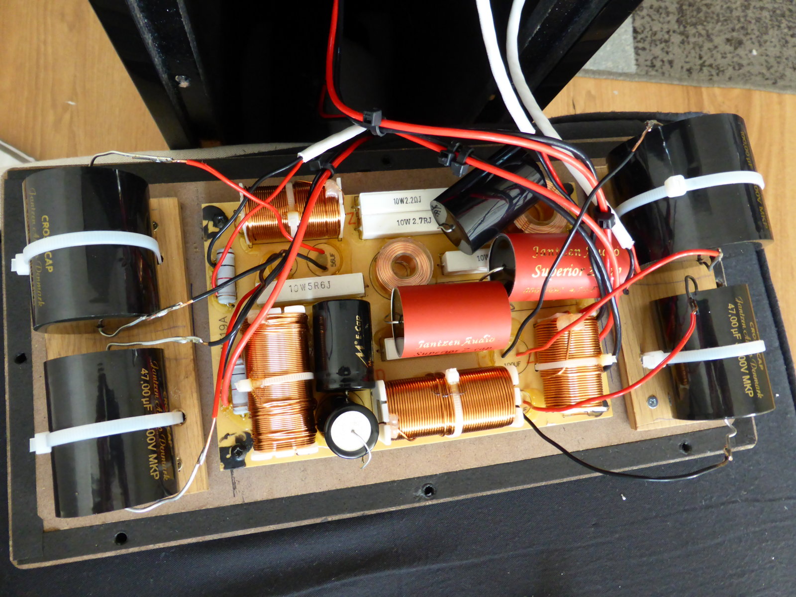

Καλησπερίζω ολο το φόρουμ,
Μετά από σκέψη και ψάξιμο μερικών μηνών αντικαταστάθηκαν ολοι οι πυκνωτές στο κροσόβερ με ΜΚΡ Jantzen cros cups και superior cups για το τουιτερ εκτός από τους δυο μεγάλους 470 και 330 μφ που αλλάχθηκαν με ηλεκτρολυτικούς Mundorf.
Συνολικά 9 πυκνωτές ανα ηχείο.
Το αποτέλεσμα εχει ξεπεράσει κάθε προσδοκία παρόλο πού το κρος μπορεί να μοιάζει λιγο (κανιβαλισμένο !!!!!) ο ηχος είναι πραγματικά αλλού.
Ταχύτατος ,ποιό αναλυτικός με τονική ισοροπία που εντυπωσιάζει και σκηνή η οποία κρατιέται χωρίς να συμπιέζεται σε υψηλές εντάσεις.
Ευχαριστώ όλα τα παιδιά με τα σχόλιά τους και τις συμβουλές τους και τους ευχομαι καλές ακροάσεις.
Φιλικά Ιάσων View attachment 50256

Τώρα ειδικά στην περίπτωση των κροσοβερ,ΝΑΙ ο ήχος αλλάζει προς το καλύτερο, με καλύτερα υλικά.Λογω του καλύτερου αποτελέσματος των υλικών τους ,οι κατασκευαστές τα χαρακτηρίζουν audio Capacitors και τα πωλούν σε ακριβότερη τιμή, αφού έχουν και αυξημένη αξία ως προς το αποτέλεσμα της χρήσης τους. Ευχαριστω που μπήκες στον κόπο να ενημερώσεις για το αποτέλεσμα.

Λογικά το tweeter είναι αυτό:
https://willys-hifi.com/products/peerless-h26tg45-06-tweeter
Κάτι άλλο που δεν έχεις ελέγξει είναι προφανώς το πηνίο που βρίσκεται παράλληλα του tweeter.
Αν για κάποιο λόγο δεν επιτελεί το έργο του, τότε το tweeter δέχεται πολλές χαμηλές συχνότητες, που μπορεί να το καταστρέφουν.

Είναι το μικρότερο από τα τρία μπροστά ακριβώς από τον πυκνωτή του tweeter. Έχει το τύλιγμα κάθετα, ενώ τα άλλα δύο είναι οριζόντια.
Για να βεβαιωθείς για την τιμή του μάλλον θα πρέπει να ανοίξεις το άλλο ηχείο το <<σωστό>> και να το μετρήσεις.
