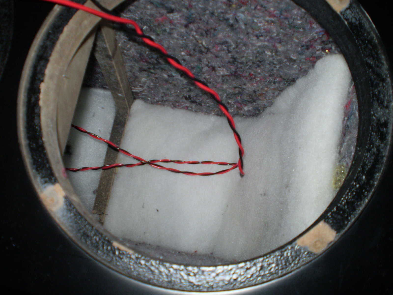

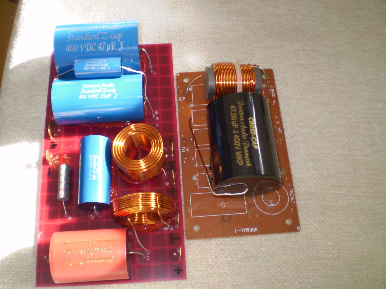

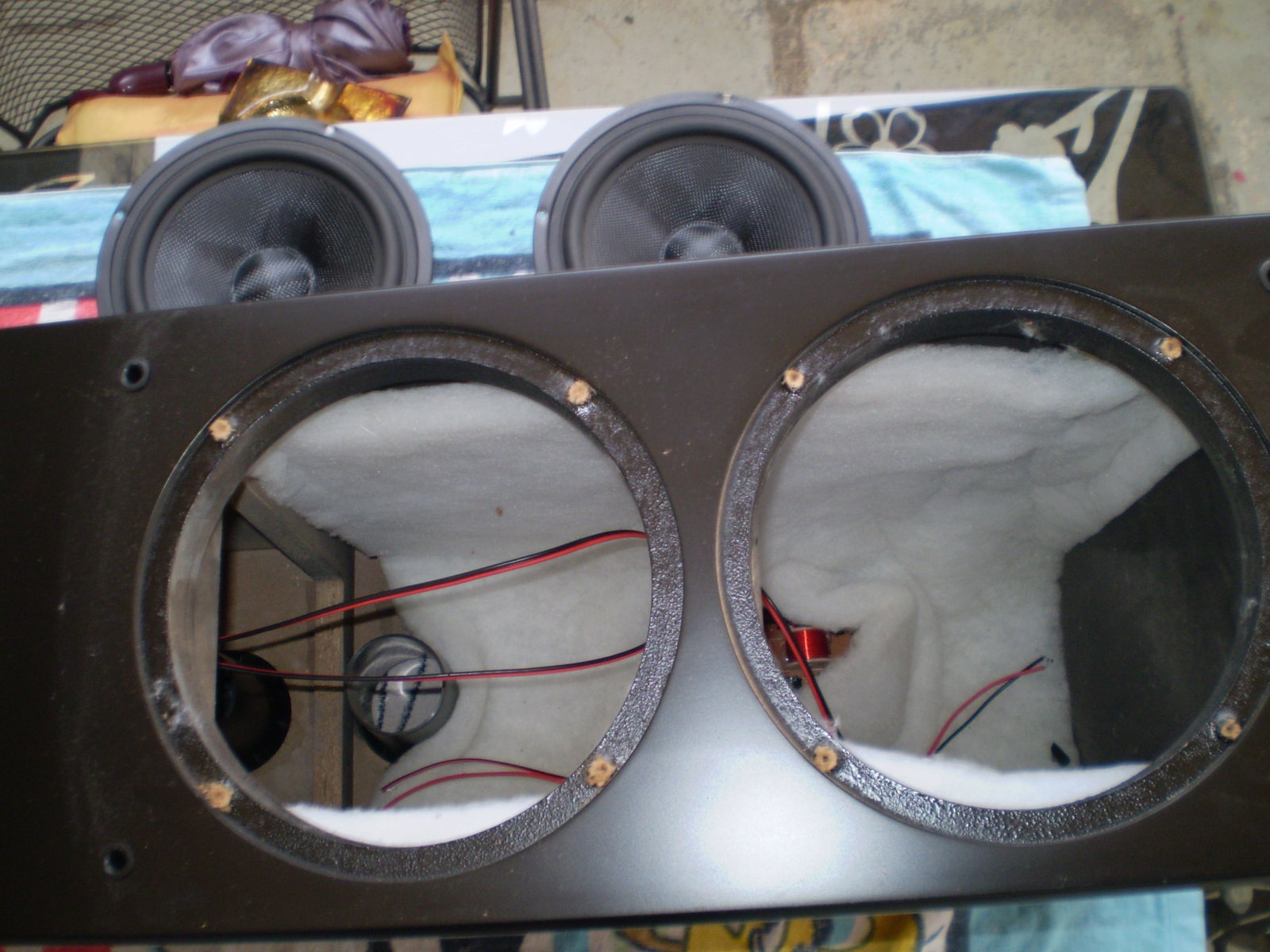

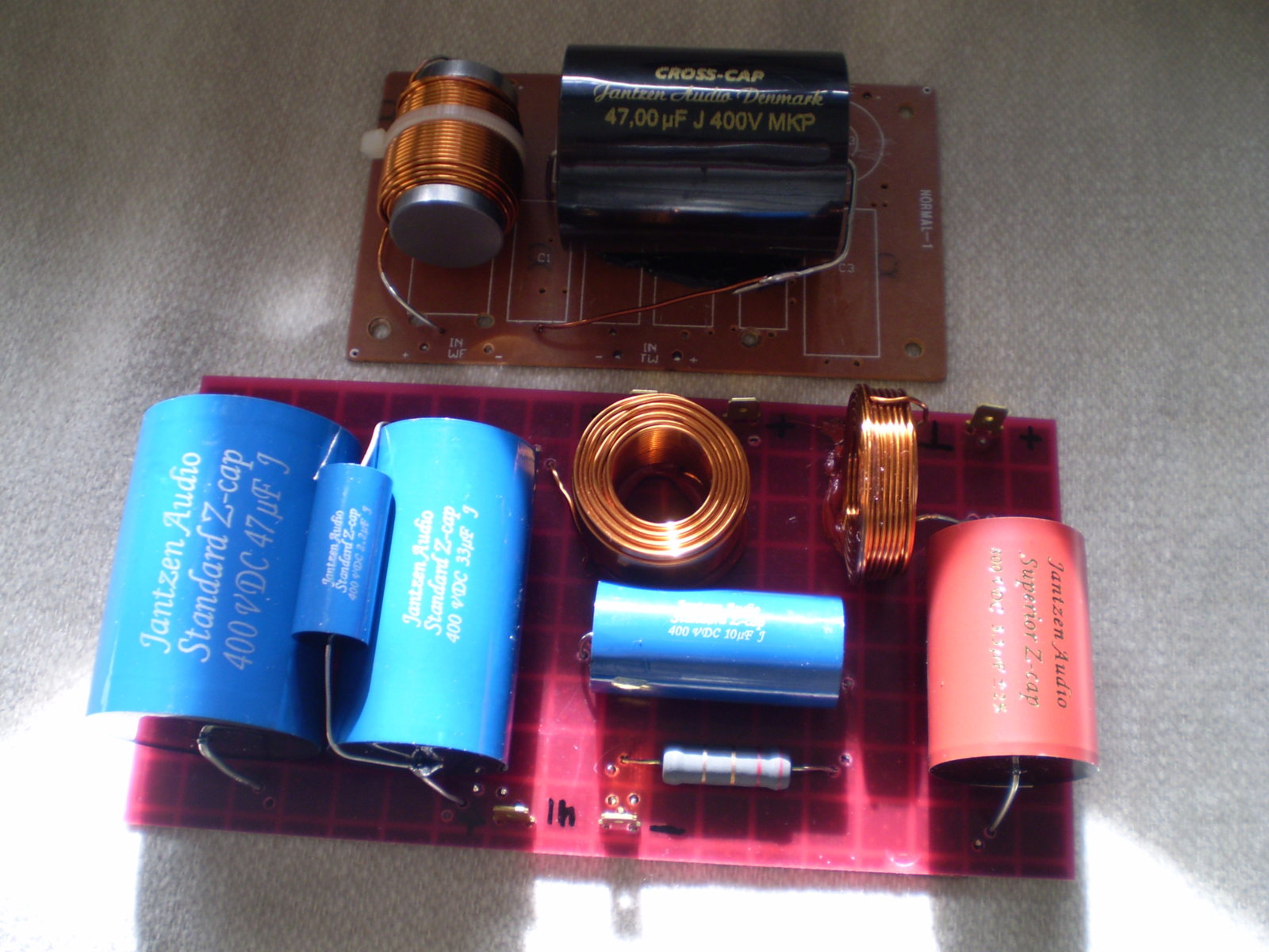

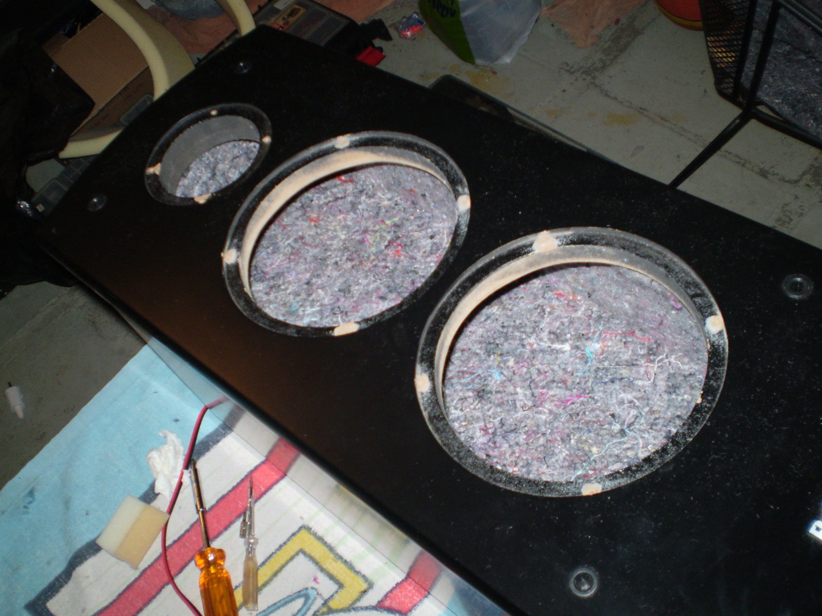

Εδω ειναι ενα παραδειγμα απο ενα ηχειο της roister που αγορασα πριν απο λιγα χρονια.
Ειναι το MELODY 9. Αγορασα το ζευγαρι 450 euro καινουριο! Πως θα μπορουσα λοιπον, να ειχα την απαιτηση απο την roister, να φτιαξει κατι τετοιο, με κορυφαια υλικα.. Αυτο θα ηταν εγωιστικο εκ μερους μου!!! Δεν κρινω λοιπον την εταιρεια για την επιλογη μου!
Αρα λοιπον πρεπει να ειναι εις γνωση μας τι αγοραζουμε και με τι κοστος.

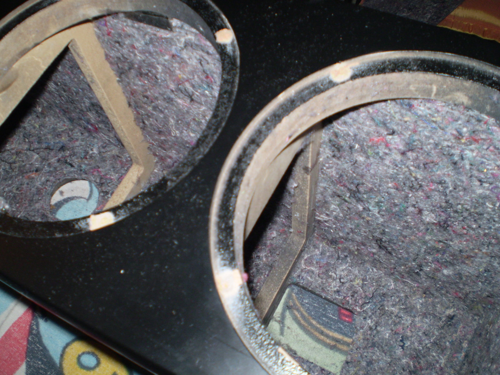

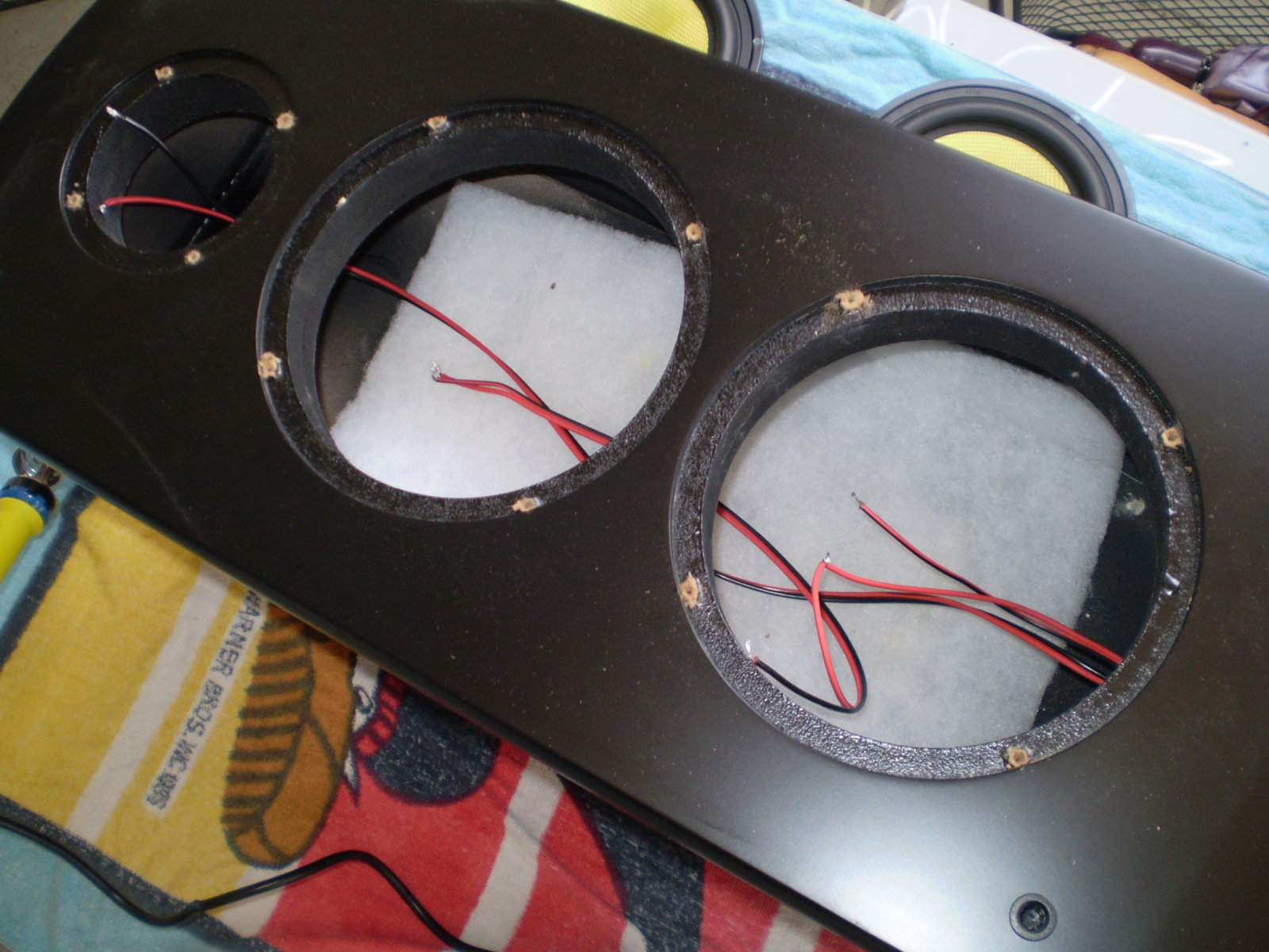

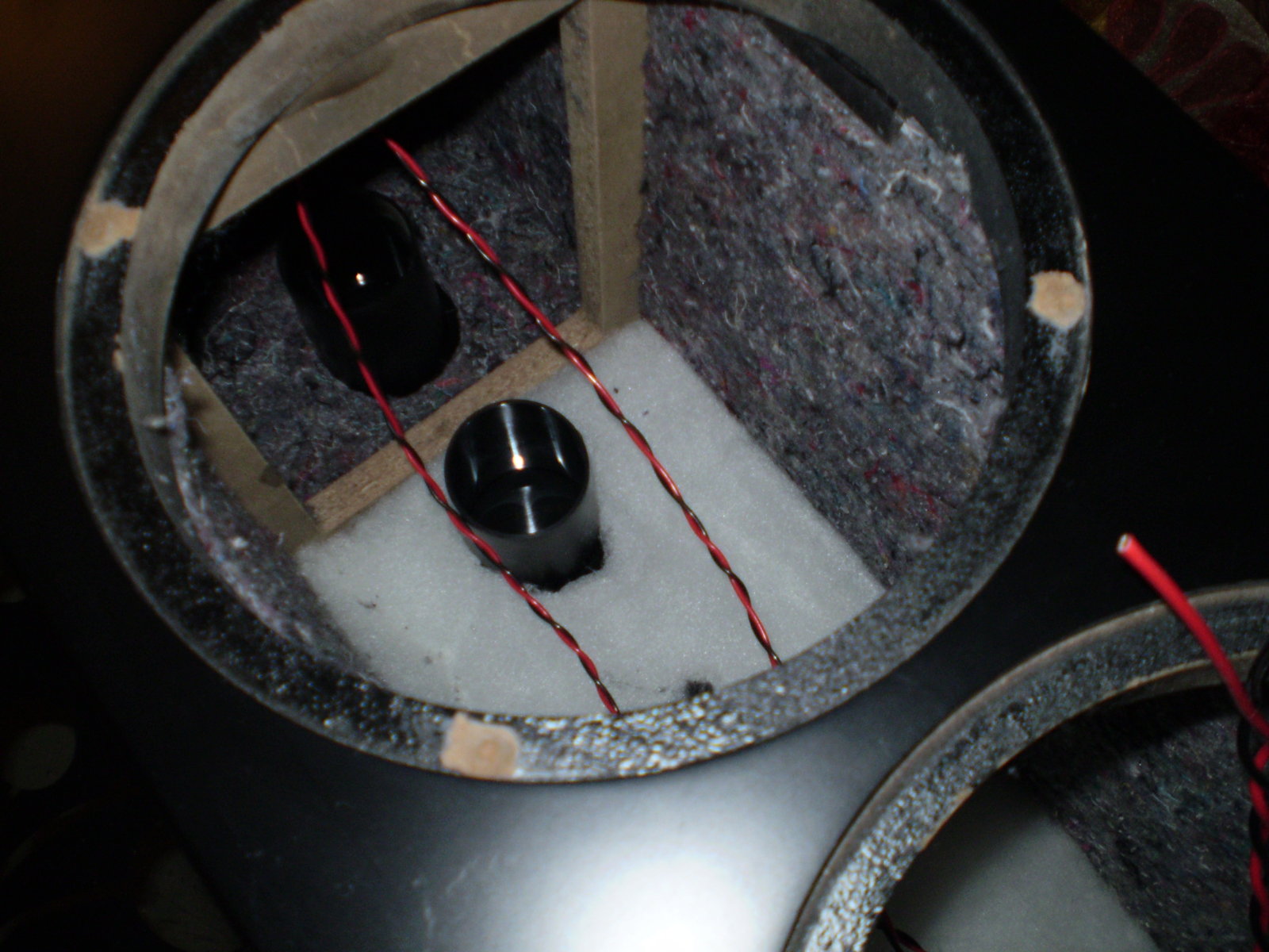

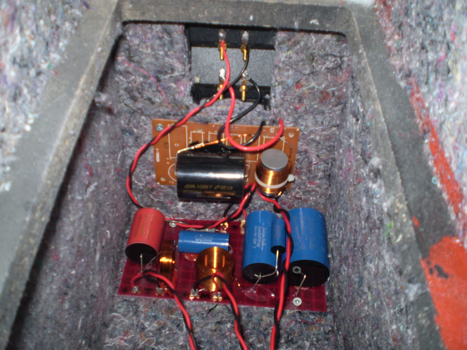

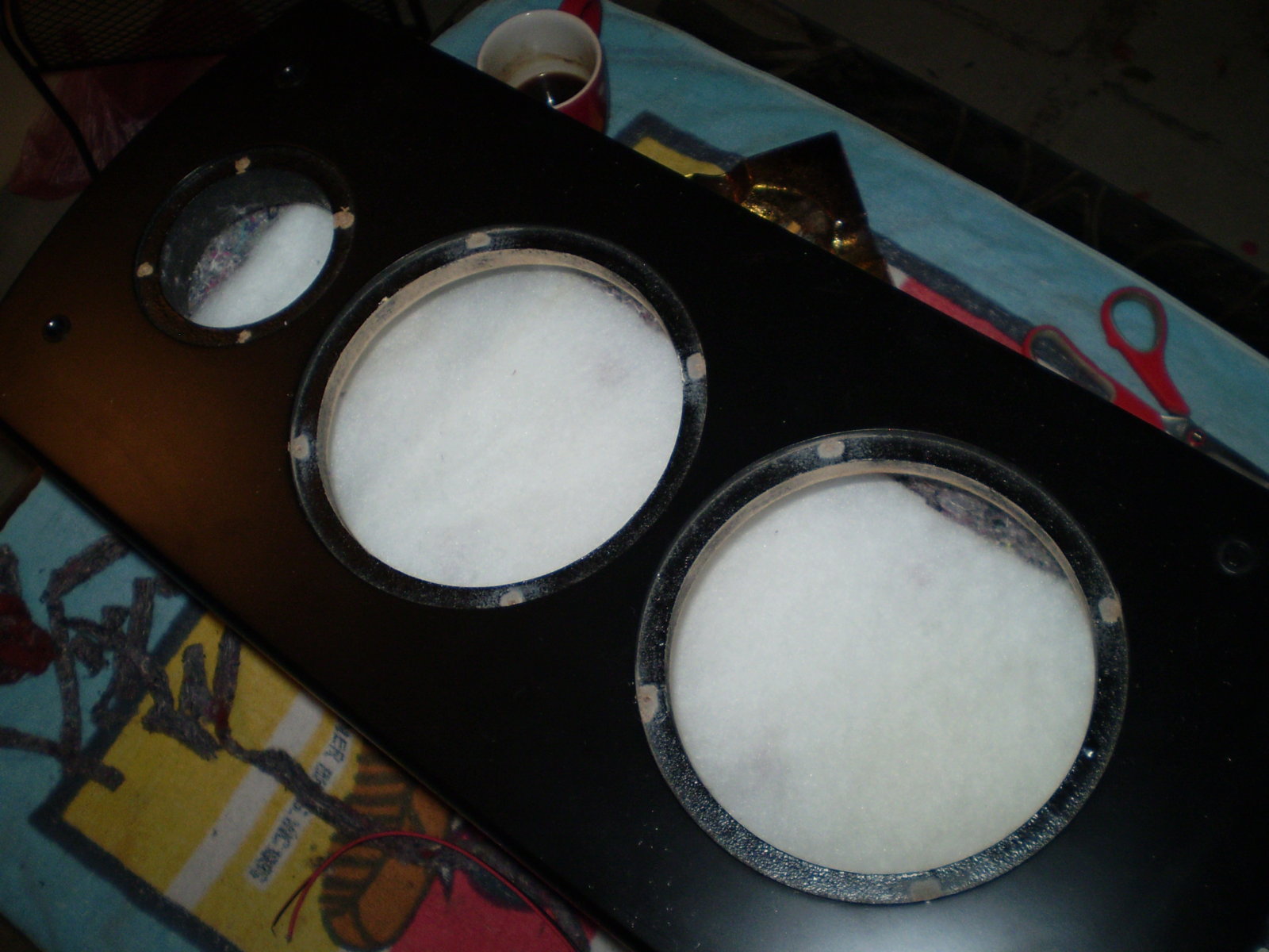

Με τη βοηθεια του πετρου προχωρησα σε ανακατασκευη των ηχειων, απο καλωδια πυκνωτες κ.α,μεχρι και τις τρυπες απο τα mid πλαγιοτομησα, για να μην πνιγονται, λογο της χοντρης μπαφλας. Θα δειτε και στις φωτο..
Το αποτελεσμα ηταν συναρπαστικο, η ποιοτητα ανεβηκε κατακορυφα!
Λεπτομερια,σαφηνεια,ταχυτητα, υπαρχει μια αρμονια πλεον.Ακομα και σε πολυ υψηλες σταθμες,μπορεις να ξεχωρησεις καθε οργανο με μεγαλη λεπτομερεια!
Να μην ξεχασω να σας πω, πως τα ηχεια ειναι πανω σε εναν Pioneer vsx-ax3 audio video multi channel receiver. με Bi amping (δυενησχυση).
Μουσικη ακουω απο υπολογιστη, με εξωτερικη καρτα ηχου creative sound blaster και οπτικη ινα.
Ευχαριστω πολυ τον πετρο για τις συμβουλες,αποψεις και γνωσεις!!!
