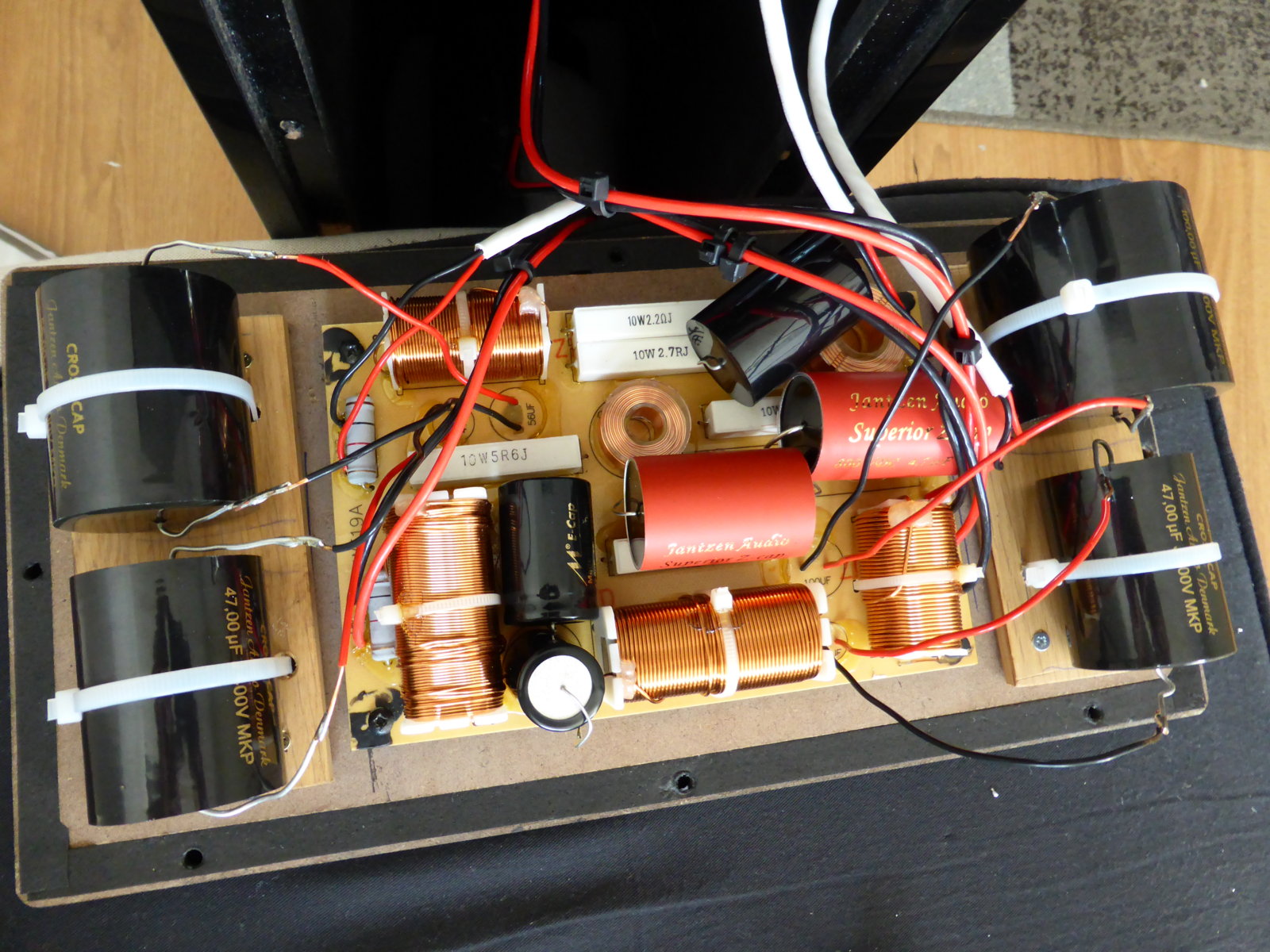

Καλησπερίζω ολο το φόρουμ,
Μετά από σκέψη και ψάξιμο μερικών μηνών αντικαταστάθηκαν ολοι οι πυκνωτές στο κροσόβερ με ΜΚΡ Jantzen cros cups και superior cups για το τουιτερ εκτός από τους δυο μεγάλους 470 και 330 μφ που αλλάχθηκαν με ηλεκτρολυτικούς Mundorf.
Συνολικά 9 πυκνωτές ανα ηχείο.
Το αποτέλεσμα εχει ξεπεράσει κάθε προσδοκία παρόλο πού το κρος μπορεί να μοιάζει λιγο (κανιβαλισμένο !!!!!) ο ηχος είναι πραγματικά αλλού.
Ταχύτατος ,ποιό αναλυτικός με τονική ισοροπία που εντυπωσιάζει και σκηνή η οποία κρατιέται χωρίς να συμπιέζεται σε υψηλές εντάσεις.
Ευχαριστώ όλα τα παιδιά με τα σχόλιά τους και τις συμβουλές τους και τους ευχομαι καλές ακροάσεις.
Φιλικά Ιάσων
