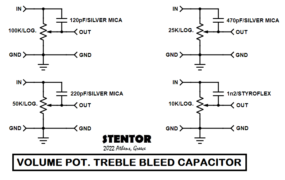

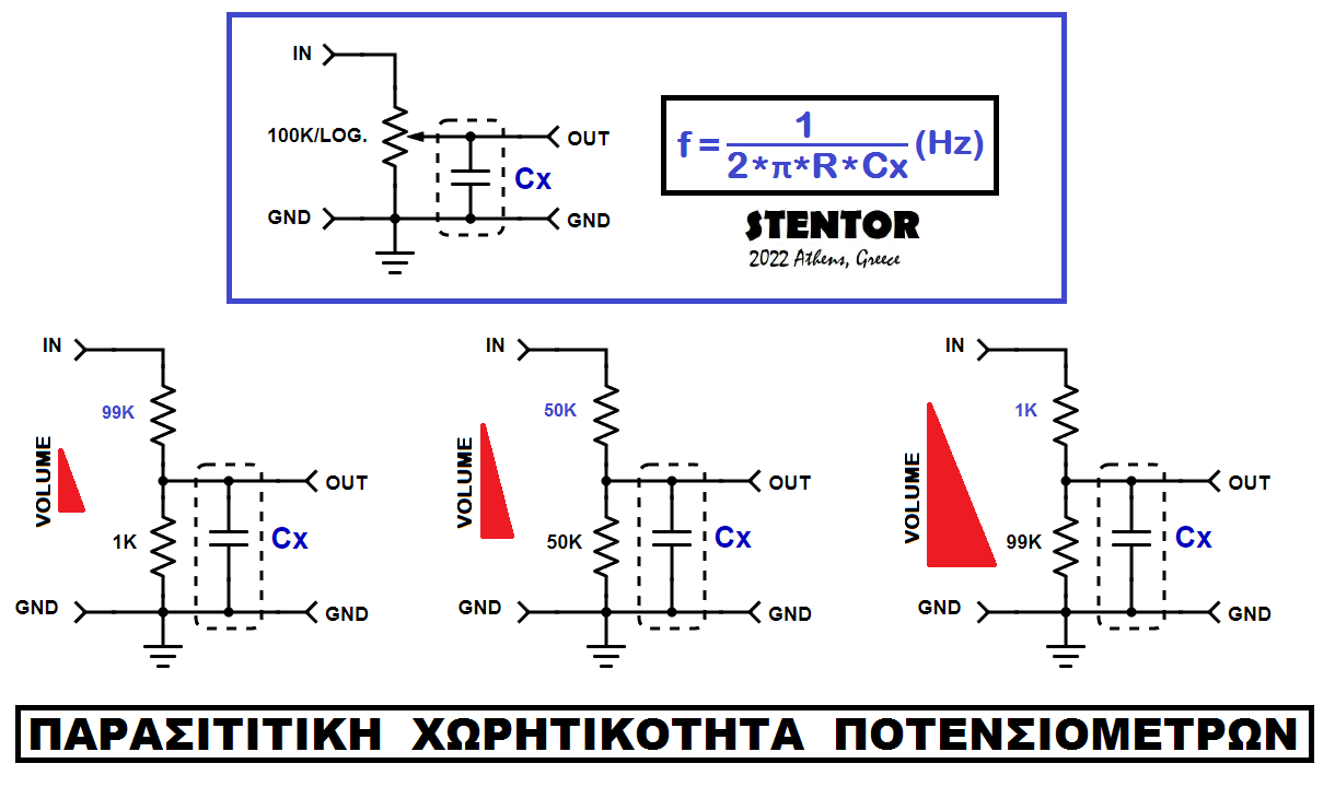

Εγώ πάλι δεν καταλαβαίνω πως μπορεί ένα ποτενσιόμετρο, ένας διαιρέτης τάσης... μπορεί να έχει επίδραση στον ήχο
Θα προσπαθήσω να το εξηγήσω.
Ο ηλεκτρικός διαιρέτης τάσης είναι δύο σταθερές αντιστάσεις, η τιμή των οποίων ακολουθεί μια μαθηματική σχέση, ώστε να επιτευχθεί ο ένας και μοναδικός σταθερός υποβιβασμός τάσης.
Το ποτενσιόμετρο είναι μεταβλητός ηλεκτρομηχανικός διαιρέτης τάσης. Δηλαδή σου δίνει μια μεγάλη σειρά από υποβιβασμένες τάσεις, ώστε να διαλέγεις αυτή που σου ταιριάζει κάθε φορά.
Επειδή το μέταλλο του "δρομέα" του ποτενσιόμετρου εφάπτεται και δεν είναι "κολλημένο" πάνω στην επαφή του με το σώμα της αντίστασης, ώστε να μπορεί να σύρεται, δημιουργείται στο σημείο επαφής μια σταθερή χωρητικότητα (πυκνωτής). Η τιμή της (pF) εξαρτάται από την ποιότητα της κατασκευής κι όσο καλύτερη, τόσο μικρότερη θα είναι η χωρητικότητα.
Με τη χρήση, λόγω τριβής, σωματίδια από το υλικό της αντίστασης αποκολλούνται και παγιδεύονται στην επαφή μεταξύ μετάλλου "δρομέα" και σώματος αντίστασης, αυξάνοντας την εγγενή παρασιτική χωρητικότητα που προανέφερα.
Ως αποτέλεσμα παρατηρείται μια υποβάθμιση της στάθμης των μεσοϋψηλών και των πρίμων που εξαρτάται από τη θέση του "δρομέα". Με απλά λόγια, στις χαμηλές εντάσεις η απώλεια πρίμων είναι εντονότερη, ενώ στις υψηλές στάθμες ακρόασης η απώλεια ελαχιστοποιείται!
Στους ενισχυτές ηλεκτρικής κιθάρας, όπου ο μουσικός "παίζει" διαρκώς με τα ποτενσιόμετρα του σκάφους, το φαινόμενο είναι τόσο έντονο μετά λίγο χρόνο, που οι κατασκευαστές αναγκάζονται να τοποθετούν έναν πυκνωτή "διαρροής", ώστε ν' αντισταθμίζεται αυτή η υποβάθμιση των μεσοπρίμων.
Το φαινόμενο υφίσταται και στα διακοπτικά ποτενσιόμετρα, αλλά είναι τόσο μικρή η εγγενής παρασιτική τους χωρητικότητα, που πρακτικά έχει από αμελητέα έως ανύπαρκτη επίδραση στην απόκριση συχνότητας.

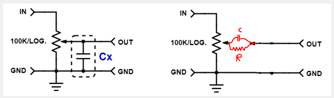

Ευχαριστώ για την απάντηση.
Συνεχίζω βέβαια να σκέφτομαι πως αφού:
άρα το πρόβλημα είναι πως δεν έχουμε "δυνατή" επαφή.
Δεν θα έπρεπε όμως να το σχεδιάσουμε έτσι (αριστερά το δικό σας, δεξιά όπως το σκέφτομαι)
όπου C η παρασιτική χωρητικότητα και R η όποια επιπλέον αντίσταση λόγω μη δυνατής επαφής.
Τι να τα κάνεις αυτά? Τώρα θα έρθει ο Χρήστος να σού πει ότι εσένα δέσενοιαζ γιατί εσείς οι τρανσκ.λ.π.κ.λ.π.μεταλλοφρίκουλες ακούτε πάντα πολύ δυνατά. :roflmao:
