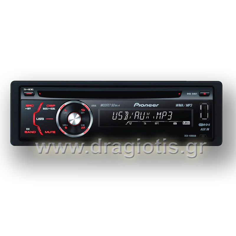

Ας προτείνω στον Νίκο (Jason72) μερικές πηγές για αρχή:
Pioneer DEH-4000UB
Τιμή (Καλογερόπουλος) στα 145€
The DEH-4000UB lets you plug in and play your USB music player directly , in the front of the unit. Enjoy the content; whether it’s MP3 or WMA. The tuner features 1-line 16 character display; so longer track titles are easier to read.
Control all functions with the Rotary Commander single dial. It works like a joystick, giving you speedy control over the CD Tuner. Quick, easy and simple.
An optional remote control is available; however the DEH-4000UB also has a hard-wired remote control input which means that it can be integrated with your car’s own steering wheel remote.
Main features DEH-4000UB Max. Power Output MOSFET 50W x 4
Tuner AM, FM
Plays CD-R, CD-RW, MP3, WMA, WAV
Front Panel Removable
Display Illumination White LCD
Button Illumination Red
Rotary Commander Yes
Cellular Telephone Auto Muting Yes
Connectivity DEH-4000UB Aux-in Rear
USB Input Yes
RCA Preout 1 (R or S/W)
Hard-wired Remote Input Yes
Direct Sub Drive Yes
Tuner Features DEH-4000UB Radio Data System (RDS) Yes
Traffic Announcement Yes
Best Stations Memory (BSM) Yes
Auto Alternative Frequency Search Yes
Preset Channel Memory Yes
Auto/Manual Frequency Search Yes
PTY Search Yes
CD Player Features DEH-4000UB CD-R/RW Playback Yes
MP3 Yes
WAV Yes
Windows Media Audio (WMA) Yes
CD Text Yes
MP3 Text Display Yes
Disc Title Memory Yes
Track Search/Scan/Repeat Yes/Yes/Yes
Last Position Memory Yes
Random Play Yes
Audio DEH-4000UB Low Pass Filter Yes
High Pass Filter Yes
Parametric Equaliser 3-band
Advanced Sound Retriever Yes
Source Level Adjuster (SLA) Yes
30.532
49

Αφού πας για οικονομικό σύστημα δεν χρειάζεται να βάλεις ενισχυτή!
Δοκίμασε την απλή λύση που έχουμε πει από την αρχή.
Το RCd και ένα ζεύγος ηχείων (διαιρούμενων) για εμπρός.
Ψάχνω και για τα ηχεία και σου λέω Νίκο!
Τελικα για ηχεια δεν μου πες ακομα Γιαννη!
Λοιπον μετα το Πασχα κατα πασα πιθανοτητα παω για αγορα του Pioneer μαζι με τα ηχεια που σου εδειξα αρχικα. Pioneer και αυτα.
Οποτε στην καλυτερη των περιπτωσεων απο τιμες που εχω δει θα βγει κοντα στο 200αρι μαζι με εξοδα εγκαταστασης...
Ελπιζω τουλαχιστον στον ακουστικο τομεα να με αποζημιωσουν ωστε να τα μεταφερω και στο δικο μου αυτοκινητο οταν το παρω καποτε...

Νίκο (X2) sorry που δεν έχω απαντήσει ακόμα για τα ηχεία αλλά θα έχεις απάντηση μέσα στη βδομάδα. Το αργότερο μέχρι το Μ.Σάββατο θα έχεις εναλλακτικές!
Δυστυχώς αυτές οι μέρες είναι πολύ πιεσμένες ως προς τη δουλειά μου και δεν έχω την πολυτέλεια του ελεύθερου χρόνου!:122:
Θα τηρήσω πάντως την υπόσχεσή μου!:107:
30.532
49
Απάντηση: Αναβαθμιση ηχητικου συστηματος...
Ξεφύγαμε 2-3 μέρες από το πρόγραμμα αλλά τα κατάφερα....
Λοιπόν....
Για πολύ οικονομικό σετ διαιρούμενο, με 16.5άρι midbass και ξεχωριστό tweeter μπορούμε να δούμε δύο λύσεις:
Pioneer - TS-A172C
Τιμή: 98€
