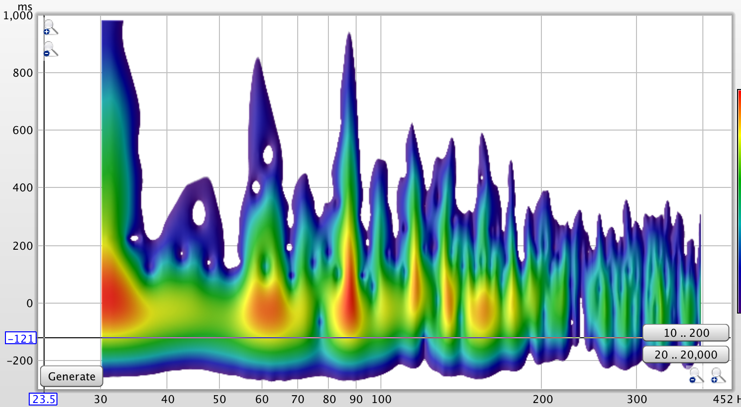

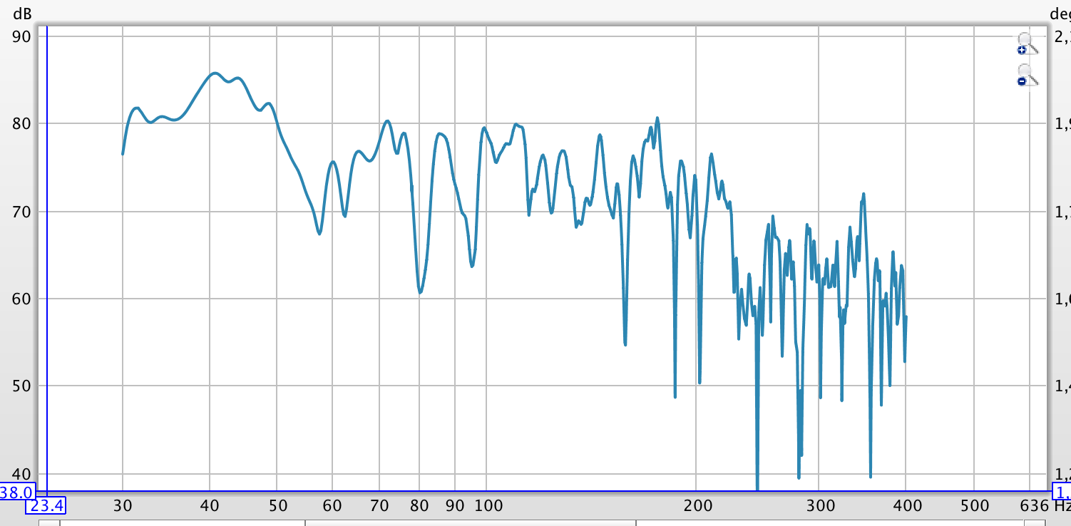

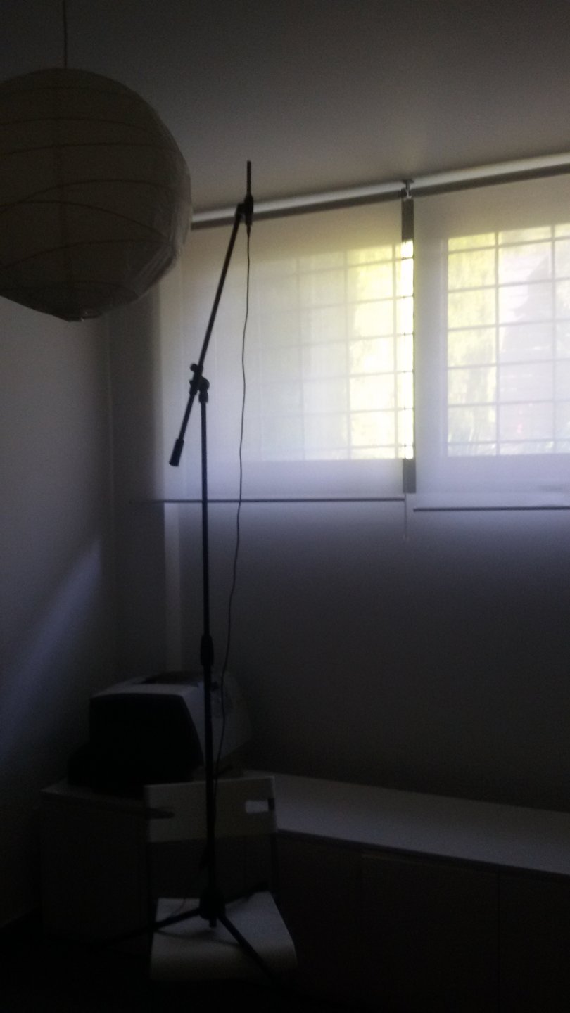

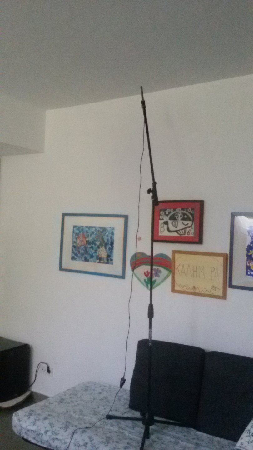

Όλες οι μετρήσεις που θα δείτε έγιναν με ένα (κλαψ) ανήλικο (κλαψ) σαμπ στη γωνία του σχεδόν άδειου δωματίου. Το μικρόφωνο τοποθετήθηκε στα σημεία που θα φτιαχτούν οι συνηχητές της οροφής (αρχικά).
Ναι, το μικρόφωνο μου έπεσε μία φορά από τα 2.5μ στο πλακάκι...Άκηηηηηηηη, πρέπει asap να τσεκάρω το μικρόφωνο μου με το δικό σου να δω αν μετράει πλέον μπαρμπούτσαλα!

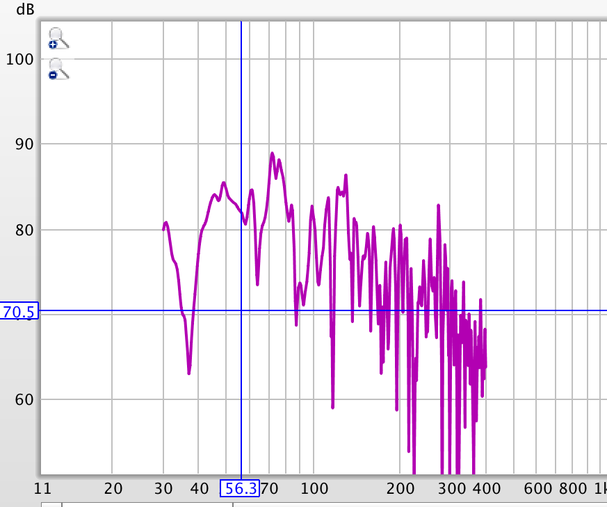

Θέση 1:

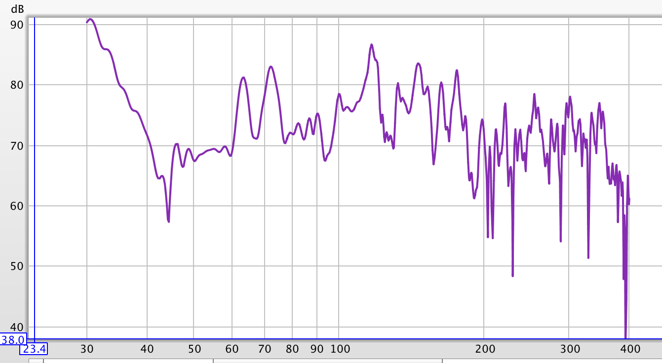

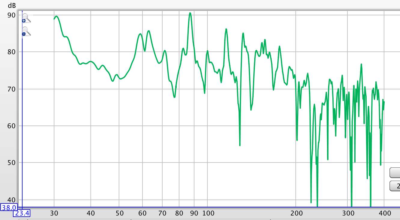

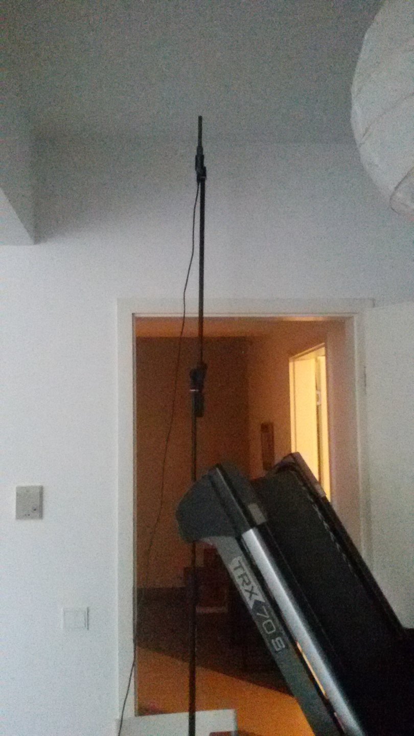

[DOUBLEPOST=1537621441][/DOUBLEPOST]Θεση 4:
Ε, μην ξεχνιώμαστε, ο διάδρομος με ενοχλεί και πρέπει να φύγει πάραυτα. Αγγελία υπάρχει παρακάτω, στα διάφορα ;-) Σπεύσατε!

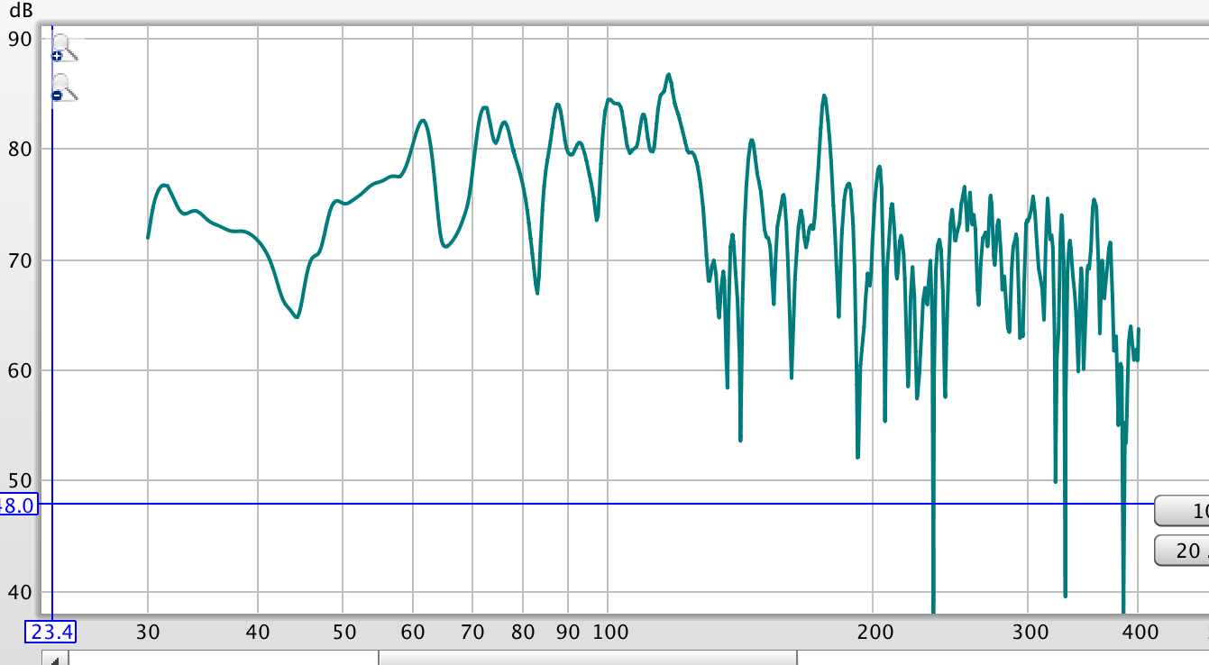

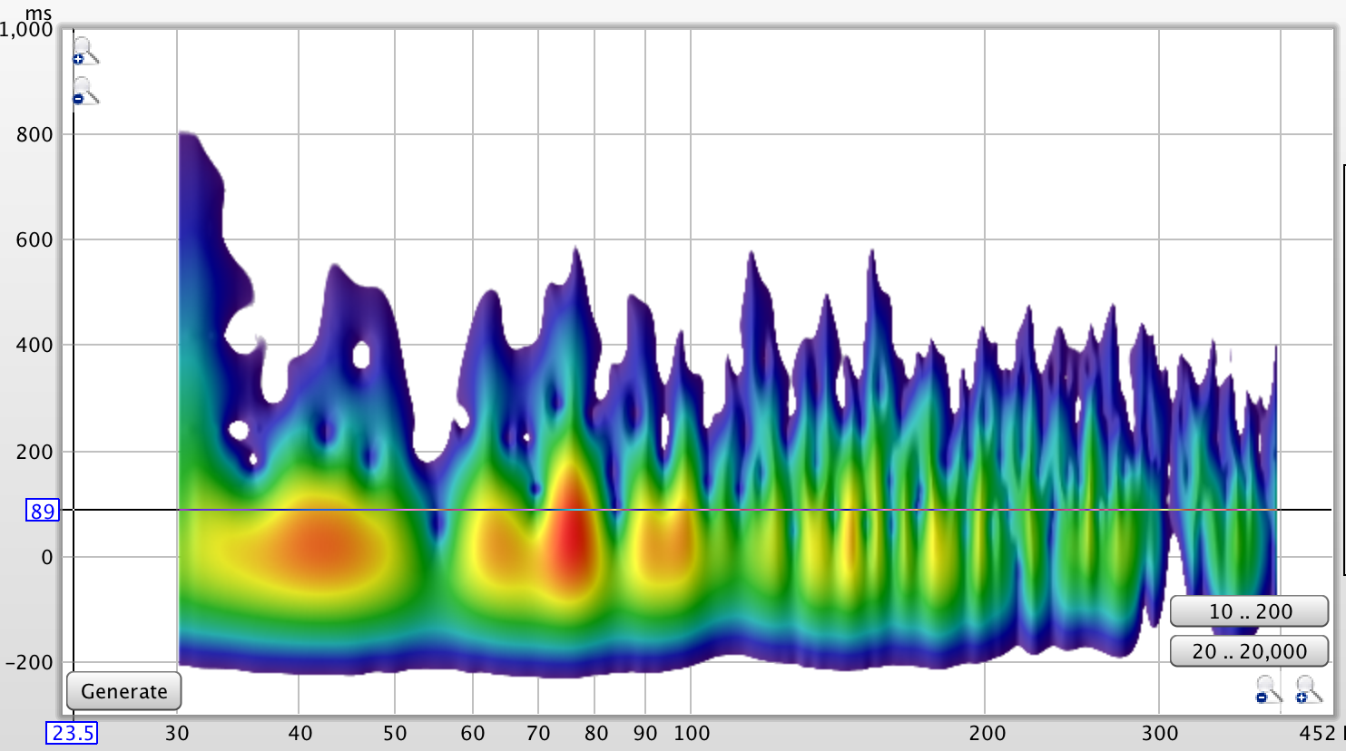

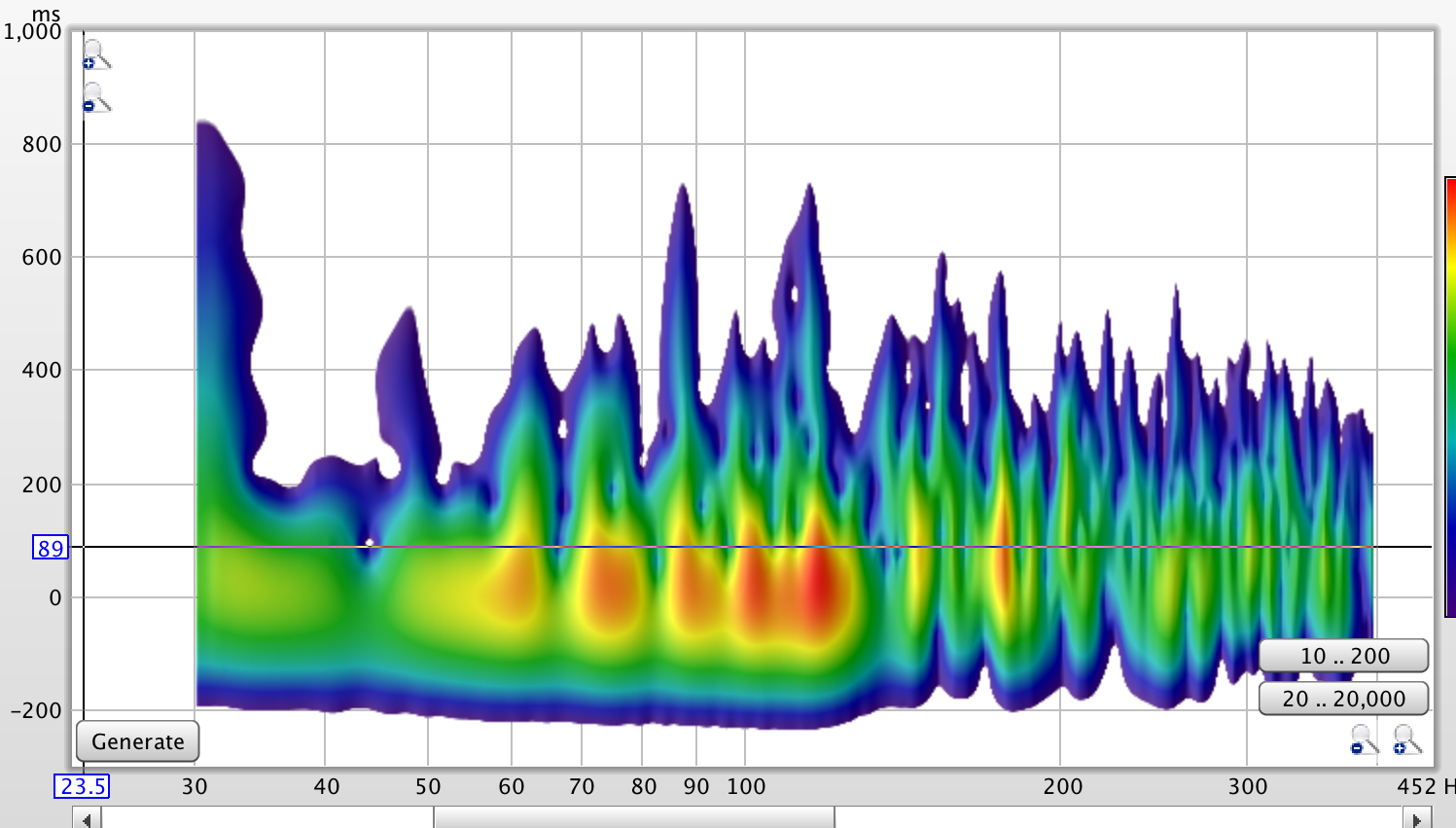

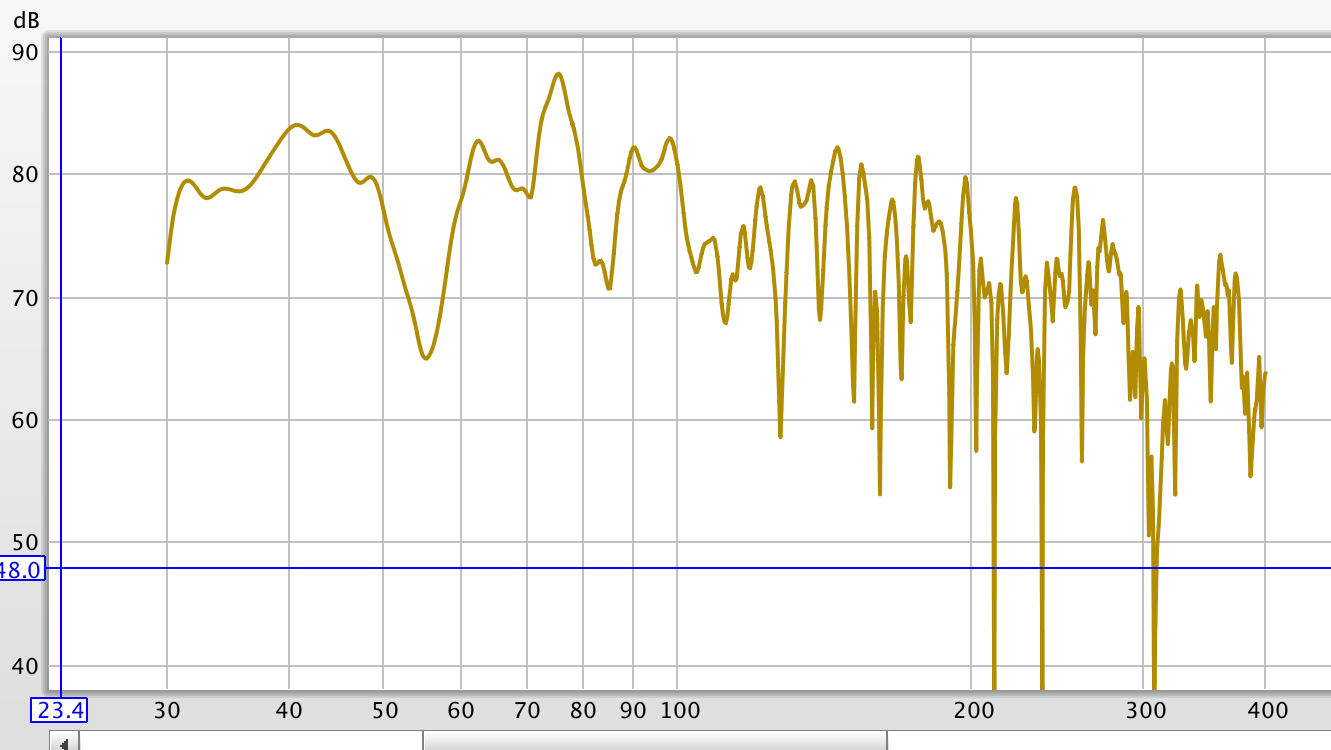

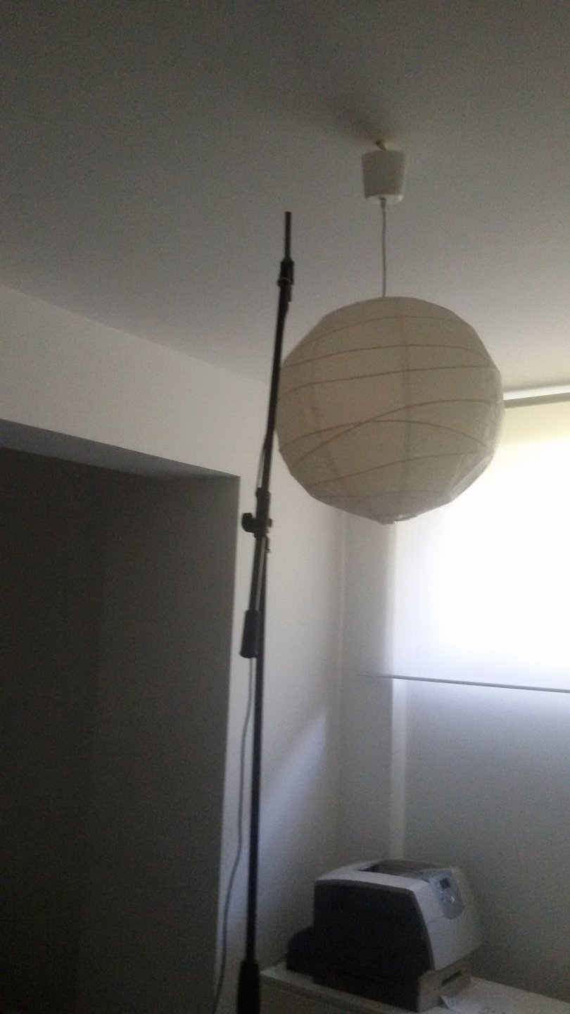

Θέση 5 χωρίς φωτό:

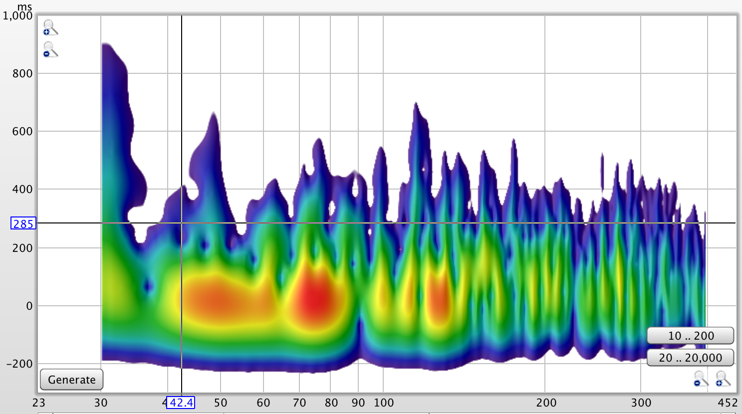

[DOUBLEPOST=1537621842][/DOUBLEPOST]Και έτσι για πλάκα, μέτρηση στην υποτιθέμενη θέση ακροάσης - πρόταση εαρ - που φυσικά μπορεί να αλλάξει.
32.489
93.637
Προφανώς ψάχνεις να βρεις σε ποια συχνότητα θα συντονίσεις τον καθε συνηχητή

Επισης ψαχνω καποιον που ξερει να φτιαχνει συνηχητες γιατι σιγουρα ο Ακης ;-) και εγω θα αποτυχουμε :)
Πως το βλέπω εγώ:
Συντονισμός συνηχητή θέσης 1: 70 - 75 Hz.
Συντονισμός συνηχητή θέσης 2: 88 ή 120 Hz.
Συντονισμός συνηχητή θέσης 3: 40-50 ή 75 Hz.
θέση 4: 60 Hz.
Θέση 5: 30 Hz.

Πως ξέρεις ποιες συχνοτητες θες, από θέσεις μετρήσεων στο ταβάνι; :rolleyes:
Θεωρητικη επιβεβαίωση των μετρήσεων ξανά για να...
μετρήσεις γύρω από τη θέση ακρόασης (άρα και που πάσχεις) και τότε επεμβαίνεις όπου βρεις συσσωρευση αλλου(π. χ. ταβάνι, όπου).εάν έγινα αντιληπτός...
Εάν και δεν είναι το ταβανι σου ακριβές αντίγραφο του πατωματος(π. χ. δοκάρια) δοκίμασες να μετρήσεις εάν αντιστοιχούν παραπλήσιες μετρήσεις αντίκρυστα και στο πάτωμα; για να μην τσιτωνεσε όχι τίποτε αλλο:D

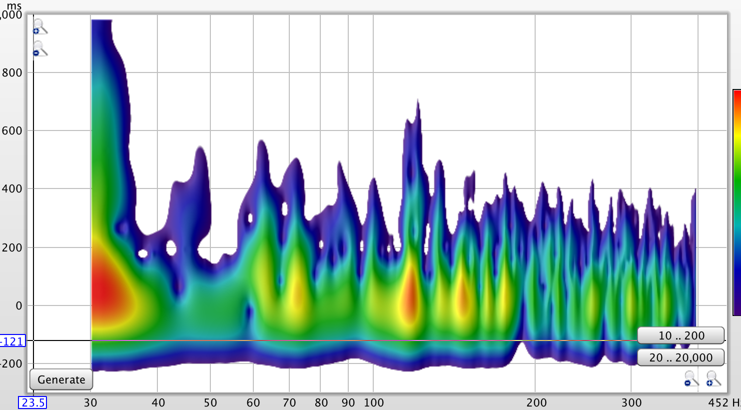

Δεν είμαι ακόμη σίγουρος για τη θέση ακρόασης. Πιθανότατα θα είναι αυτή:
Το πλάνο είναι πρώτα να κάνω ότι καλύτερο μπορώ στην οροφή και στη συνέχεια στους τοίχους. Στους τοίχους θα χρησιμοποιήσω λογικά αρκετό από το υλικό πο έχω.

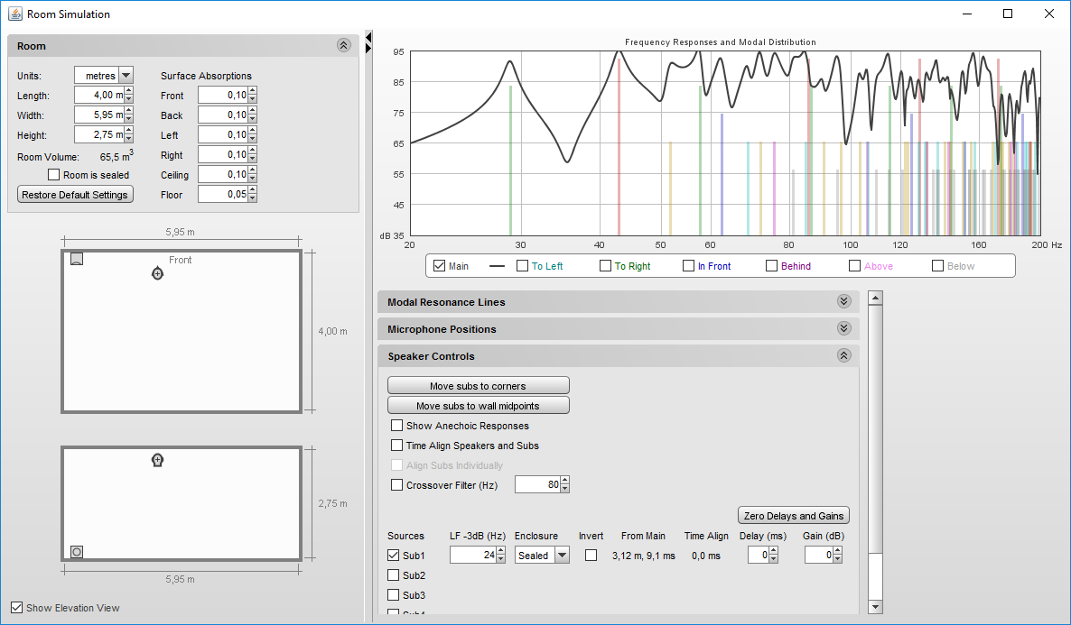

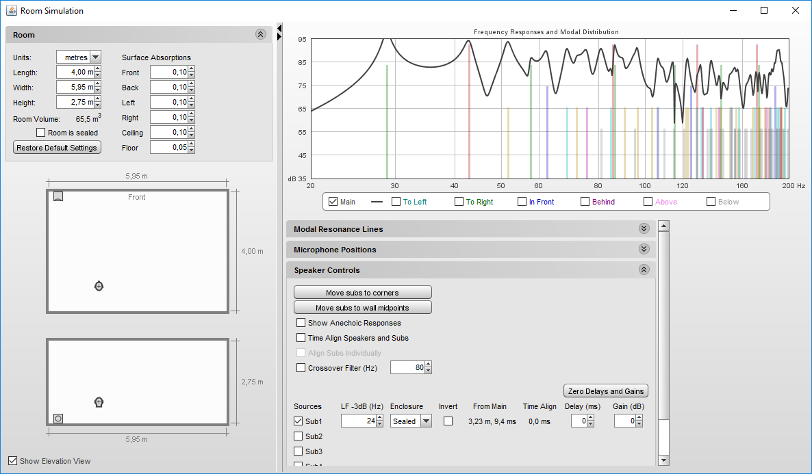

Οι μετρήσεις επιβεβαίωσαν σε μεγάλο βαθμό το γεγονός ότι το δωμάτιο έχει αρκετά καλή, δηλαδή πυκνή, κατανομή modes. Τα modes είναι πιο πολλά και πιο πυκνά από αυτά που φαίνονται στο simulator γιατί υπάρχει εσοχή στο δωμάτιο. Στα σημεία της οροφής που πήρα μετρήσεις εμφανίζονται λίγο-πολύ αυτά που περίμενα. Π.χ. στη θέση 1:
Οι ιδέες όλων σας είναι καλοδεχούμενες. Αλλά εστιάστε για αρχή στην οροφή. Επίσης εστιάστε σε λύσεις που δεν απαιτούν μεγάλο βάθος.

Δε τα πολυεμπιστεύομαι αυτά.
Θα πρότεινα να παίξεις με τόνους.
1-1 χερτζ, από 20 μέχρι 80.
Ούτε μικρόφωνο χρειάζεται. Το αυτί σου αρκεί. Στις συχνότητες των κυρίως προβλημάτων, γίνεται το έλα να δεις.
Παρόλα αυτά, είμαι κατά της τόσο στοχευμένης παρέμβασης, το σύνολο του φάσματος είναι πιο σημαντικό από ένα σημείο του, όσο προβληματικό κι αν είναι το σημείο. Το δάσος και το δέντρο..
Πολύ σωστά. ;)
Είναι θέμα λόγου διαστάσεων, είσαι τυχερός.
Βασικά παντού έχει modes.
Δηλαδή, δε χρειάζεται στοχευμένη παρέμβαση, ούτε καν στις κύριες (όπως στους 28).
Γενική θεραπεία.
Ασπιρίνη.
Το 60-70 είναι πολύ ελπιδοφόρο.
Τα παραπάνω είναι παραπλανητικά φυσικά, έρχονται πανεύκολα.

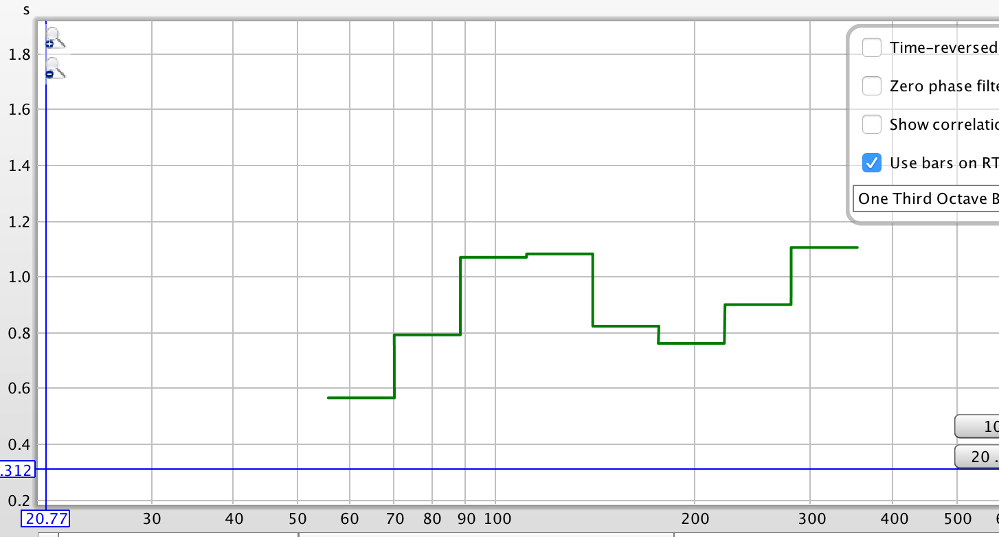

Μην εμπιστεύεστε μέτρηση rt κάτω από 100hz.!!
Δες και τις άλλες πιθανές θέσεις ακροασης τι σου βγάζει.
