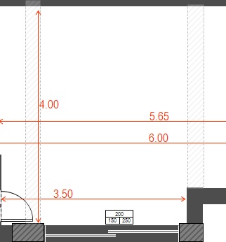

Μετά το σαλόνι, έφαγα παντόφλα και από το δώμα. Η επόμενη παντόφλα θα είναι και από το σπίτι.
Ευτυχώς υπάρχει ένα μπουντρούμι που μπορώ να χρησιμοποιήσω. Ποτέ δε μου άρεσε γιατί έχει πάτωμα από πλακάκι και γενικά κουδουνίζει χειρότερα και από τα γνωστά ηχεία.
Οι διαστάσεις του δεν είναι κακές ως προς τα modes. Ο συνολικό όγκος του δωματίου όμως είναι μικρότερος από αυτό που είμαι τώρα, κάτι που δε μου αρέσει καθόλου.
Έχω θέσει τις παρακάτω απαιτήσεις πριν κάνω τη μετακόμιση: Φυσιολογικό RT στις χαμηλές, κάτω από 0.6s, και με τίποτα κάτω από 0.3s πουθενά στο φάσμα.
Το ύψος είναι 2.75m με τα δοκάρια που φάινονται στην κάτοψη να είναι στα 2.37m.
Το πλάνο είναι να ξεκινήσω με δύο μεγάλους συνηχητές στα τμήματα της οροφής που χωρίζονται από τα δοκάρια.
Το ΣΚ θα μεταφέρω το σαμπ στο δωμάτιο και θα ανεβάσω μετρήσεις.

Αν δε φτιαξει το rt με τα συνηθισμένα μεσα, θα πεσει ο βορειος ή ο ανατολικος τοιχος που ειναι εσωτερικοι. Ειμαι αισιοδοξος οτι δε θα χρειαστεί. Εντοιχισμος δυστυχώς δε γινεται.

Νομίζω ότι γίνεται.
Αυτό το χώρο βλέπω "οριοθετημένο".
Χονδρικά 4*4.
Με γυψοσανίδα δεξιά κι αριστερά, να μαζέψει το πράγμα στους χρόνους που θες.
Και πάνω, εννοείται.
Στον εμπρός τοίχο που μένει, με μια κοίλη γυψοσανίδα χώνεις τα ηχεία μέσα της και εξαφανίζεις τις γωνίες.

Δε μου αρεσει το 0.2s.
Συμφωνώ απολύτως (για μεσαία δωμάτια-σαλόνια). Μου φαίνεται ψόφιο. Καθόλου διασκεδαστικό.
Αλλά και το 0.4 είναι πολύ κουραστικό.
0.3s, τι λες, να συμφωνήσουμε;
60.790
147.634
Ευκολάκι.
Ξέχνα χαλιά και κουρτίνες, και πουθενά να μη φαίνονται απορροφητικές επιφάνειες (εμφανής ηχοαπορρόφηση).
Ακόμα και καναπέδες, δερμάτινοι, όχι υφασμάτινοι, να αντανακλούν πρίμο.
Τίγκαρε στην διάχυση, ο,τι θες, από Λαζαράκη μέχρι qrd. Πίσω από τη διάχυση, κρύψε απορρόφηση, να μη φαίνεται.
Εγγυημένα, δε πέφτει κάτω από 0,3 σε καμία περίπτωση, ώστε να ακούγεται ρουφήχτρα και κουραστικό. Θα είναι ζωντανός ηχητικά ο χώρος.
