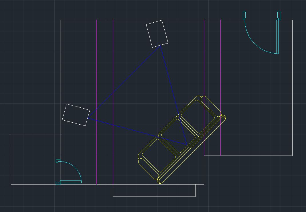

Συμφωνω με ολα που λετε. 0.3s για μικρο χωρο ειναι καλα αλλα θέλει πολλη προσοχη οπως σωστα λεει ο Κωστας.
Τη διευθέτηση που προτείνει ο Κωστας εχω και εγω κατα νου, με βαση τον simulator.
Για να μην το κουράζουμε το πραγμα. Πρωτα θα φτιαχτει το rt του δωματιου στις χαμηλές χωρις καθολου εμφανη απορρόφηση. Αν δε φτιαξει το rt στις χαμηλες, ευχαριστώ δε θα παρω. Καλυτερα ακουστικα.
ΣΚ μετρησεις. Μετα ιδεες για θηρειωδεις συνηχητες στο ταβανι. Μετα βλέπουμε. Ουαν στεπ ατ ε ταιμ.

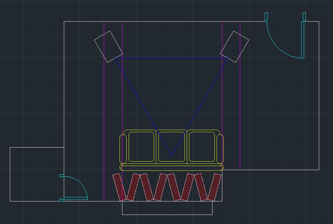

Δεν είναι απαραίτητο να τελειοποιηθεί το RT στις χαμηλές. Σουλούπωσέ το, να γίνει απλώς αποδεκτό, όχι τέλειο.
Μετά, multiple subs (πες τέσσερα), και eq. Και θα είσαι μια χαρά.

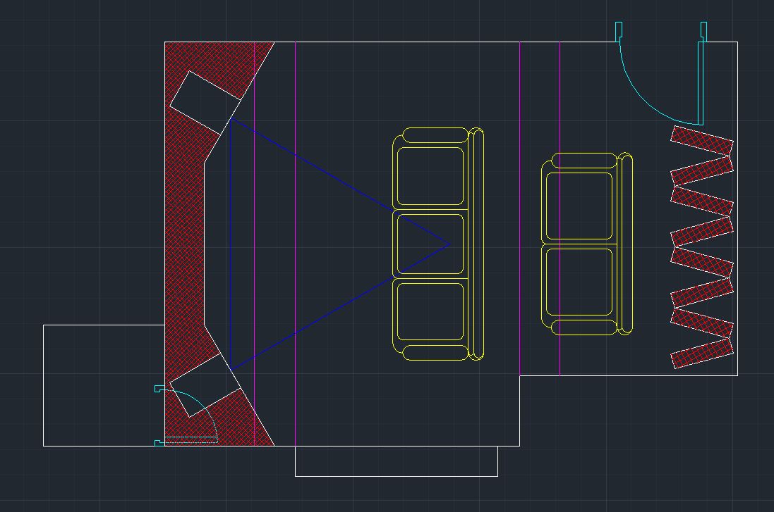

Θεωρείται λεπτομέρεια το οτι στην πρώτη λύση χάνεται το μπάνιο; :D
Αμα φτιαξεις ωραια την πρωτη λυση, με το που μπαινεις θα σου φευγουνε τα τσισα, οποτε δε χρειαζεται wc :p

Γυψοσανίδες. Είναι φτηνές, εύκολες, γρήγορες.
Θα χρειαστούν και στο ταβάνι, και στους τοίχους, για να έρθει το μπάσο σε λογικά πλαίσια.
Αν σε παίρνει μια μικρή ανύψωση δαπέδου, τότε ένα λαμινέιτ κάτω, με το γνωστό απορροφητικό υλικό ανάμεσα σε αυτό και το δάπεδο, θα δώσει το κερασάκι στην τούρτα του χαμηλού. Εντάξει, δε θα είναι το απόλυτο πλωτό δάπεδο, αλλά είναι φτηνό το λαμινέιτ και λίγα τα τετραγωνικά, κι απ' το ολότελα καλή κι η παναγιώταινα..
Στις 2 γωνίες 2 ξυλινους συνηχητές μέχρι το ταβάνι, και το μπάσο ήρθε. Στάνταρ.
Ο εντοιχισμός που δείχνει το σχέδιο του Άκη νο.1 είναι θαυμάσιος, αλλά χάνεις την τουαλέτα.
Στην άλλη διάσταση επίσης γίνεται εντοιχισμός, με πλαίσια γυψοσανίδας.

Το "μειονέκτημα" σε όλα τα ανωτέρω σενάρια, είναι το ηχείο σου.
Είναι τέρας για αυτό το χώρο.
Όχι ότι δεν "κάνει", αλλά ... καταλαβαίνεις.
Πιο λογική επιλογή για αυτό το μέγεθος χώρου, είναι τα 310 με 4 σαμπ, οπότε κλείνεις εντελώς το θέμα του ελέγχου των χαμηλών συχνοτήτων.
Και μπορείς να βάλεις 5 ή 7 ίδια ηχεία, για πολυκάναλη ακρόαση.
Οπότε... Φτιάξε τα βασικά στο χώρο, να το φέρεις, και μετά ίσως είναι ευκαιρία να δεις πιθανή "υποβάθμιση" ηχείων. Διότι δε θα πρόκειται για "αναβάθμιση", ασχέτως αν θα έχεις καλύτερο τελικό αποτέλεσμα...
