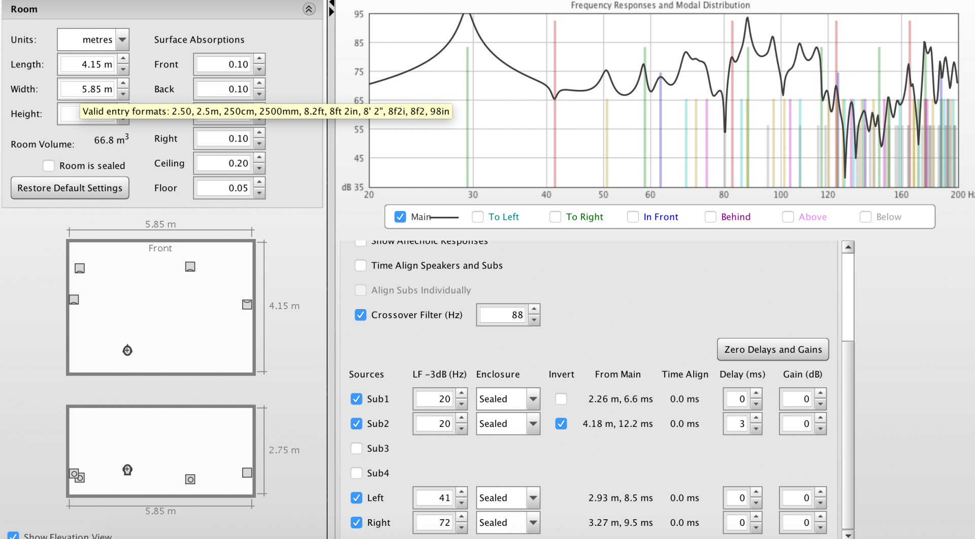

To mode στα 41Hz που είναι με διαφορά το πιό έντονο στις μετρήσεις μπορεί να αντιμετωπιστεί με μετακίνηση των σαμπς (ή της θέσης ακρόασης). Παρόλα αυτά θα προτιμούσα να αντιμετωπισθεί παθητικά για τους γνωστούς λόγους.

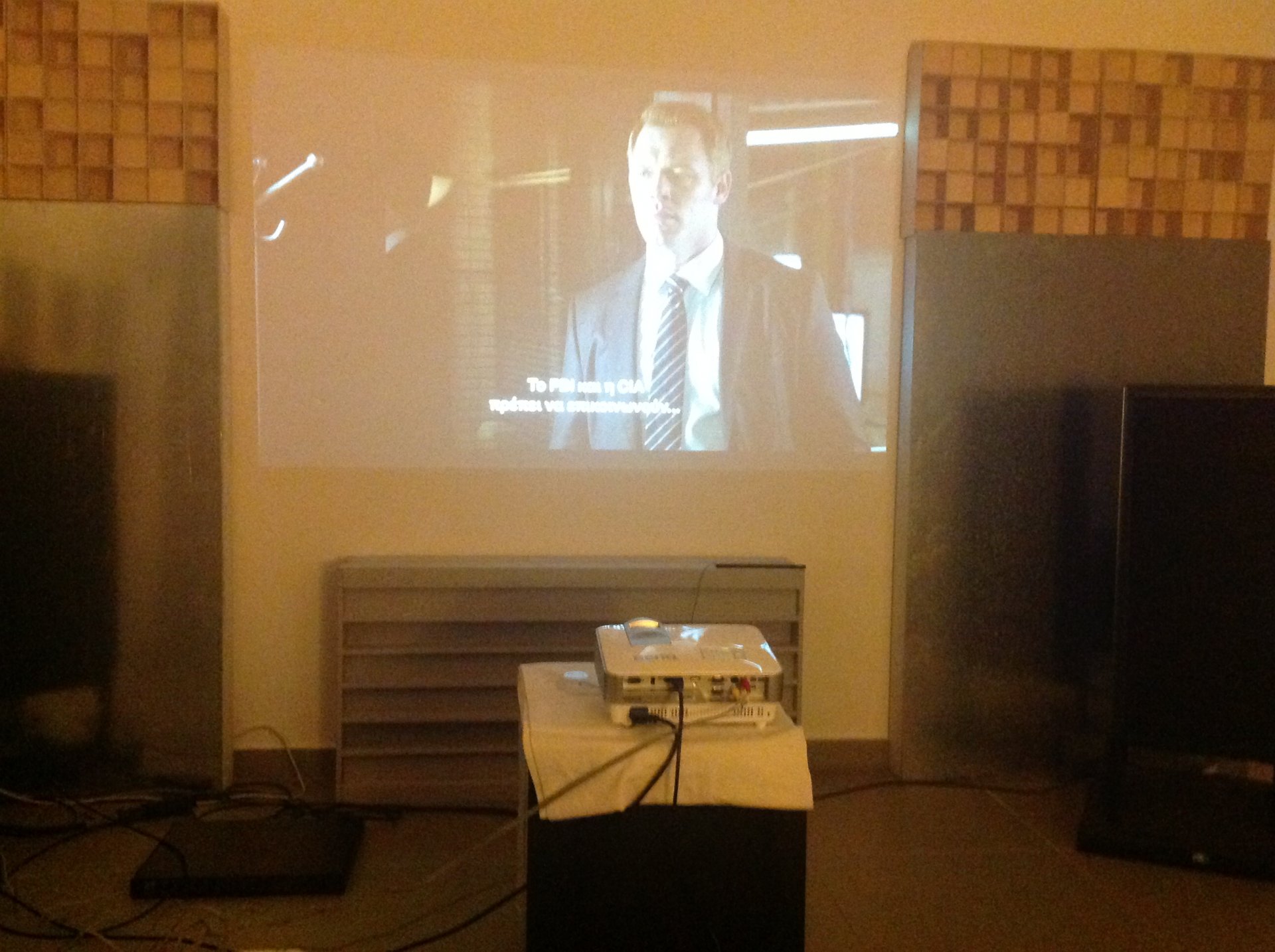

Zizik, ετοιμο το home cinema. Αλλαζω κατηγορια, μετακομιζω στα βορεια. Και με το σαμπ στη μεση του δωματιου, οπως το θελει ο εαρ. Αχαχα...
Καλα, μην ξερασεις.
Καλα, μην ξερασεις.
ααα ωραία πλακάκια αυτά εκεί πάνου:p:roflmao:
