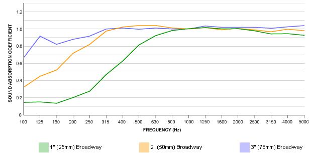

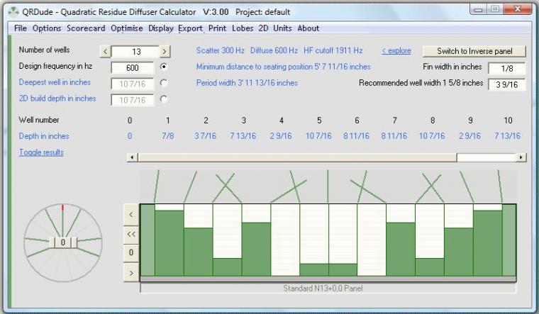

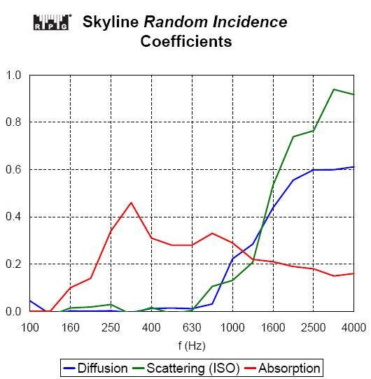

Η αλλοίωση που ανέφερα πιστεύω ότι οφείλεται στο ότι οι συνήθεις διαχυτές τύπου QRD, PRD δουλεύουν σε περιορισμένο φάσμα. Σε υψηλές συχνότητες, π.χ. πάνω από τον HF cutoff που είναι 2Κ στον συνημμένο, λειτουργούν σαν ανακλαστήρες με τα γνωστά ανεπιθύμητα επακόλουθα (comb filtering).
Μικρότερου πάχους απορρόφηση δουλεύει από αρκετά πιο χαμηλά χωρίς πάνω όριο.
Επίσης οι περισσότεροι διαχυτές έχουν κάποιο μέγιστο στο συντελεστή απορρόφησής (ανάλογα με το υλικό κατασκευής τους) άρα κάπου δεν κάνουν τίποτα, κάπου απορροφούν επιλεκτικά και κάπου αλλού διαχέουν. Και κανένας δεν έχει συντελεστή διάχυσης μονάδα. Στο συνημμένο, η συμπεριφορά ενός τυπικού skyline από πολυστυρένιο.

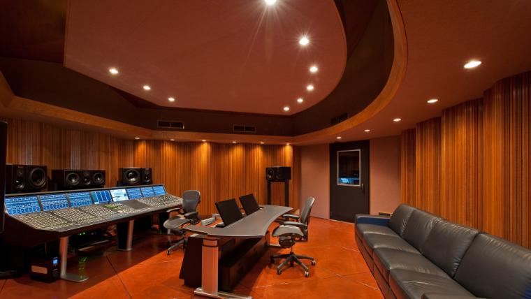

Από την άλλη υπάρχει και το γνωστό blackbird studio C:
αυτα η αντιστοιχα δε νομιζω οτι με αναρωφηση μπορει να καθαριστει μαλλον το αντιθετο χρειαζεται , θα μου πεις μπρος τα καλλη .....
