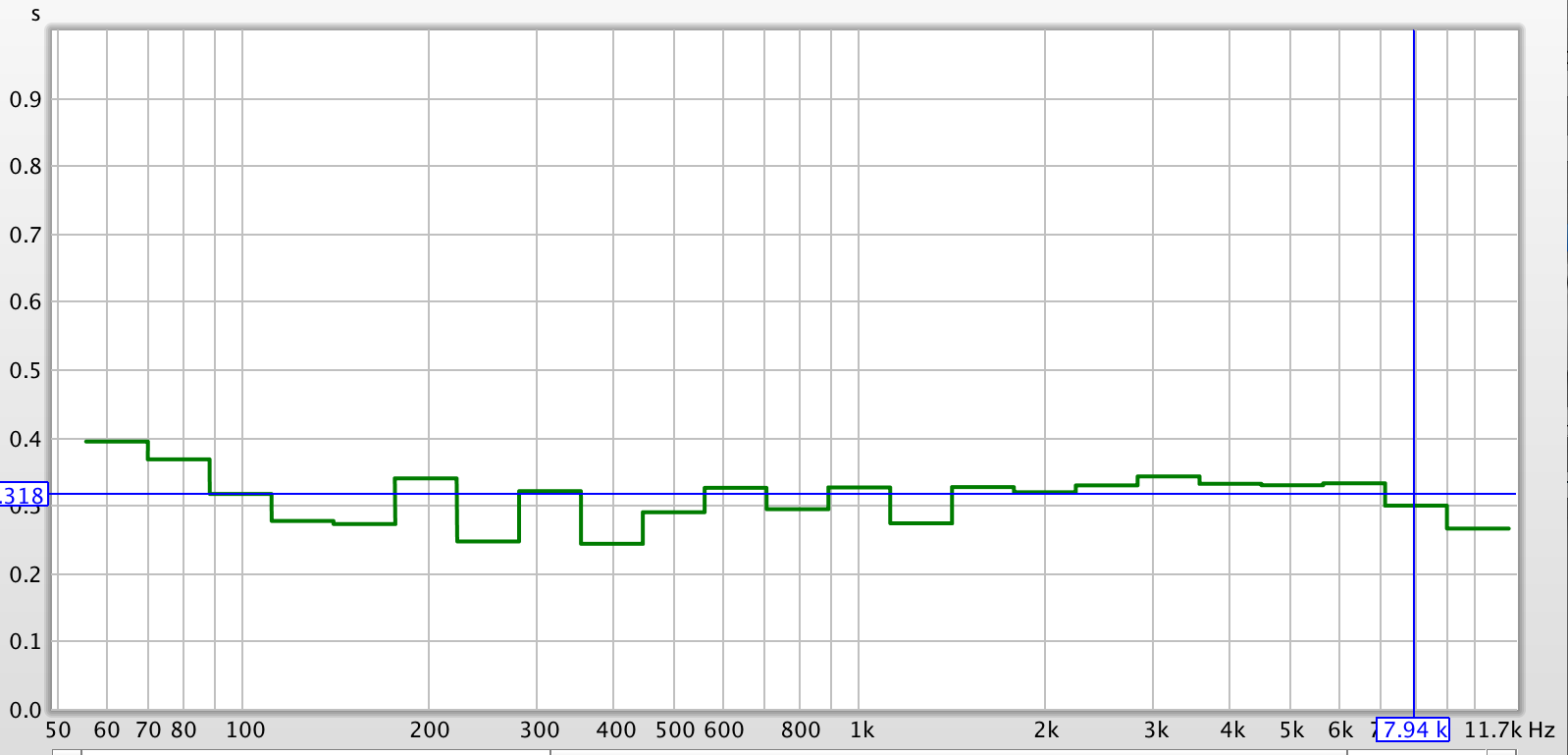

Λοιπόν, κάτεβασα dirac 1.2 σε "φρέσκο" mac, με el capitan, κάνω τις μετρήσεις μια χαρά, το optimisation ΟΚ, πάω να ακούσω...σιγή από τη μέτρικ. Προφανώς ακόμη δεν έλυσαν το πρόβλημα συμβατότητας dirac με μέτρικ.
ΟΚ, ας δοκιμάσω το κόλπο που χρησιμοποιώ τόσο καιρό στο παλιό mac, παρεμβολή του soundflower ανέμεσα στο dirac και στη μέτρικ...Απογοήτευση, ούτε αυτό δουλεύει πλέον στο el capitan.
Τουλάχιστον η μέτρηση RT60 που έκανα με το rew (δύο κανάλια ταυτόχρονα, μικρόφωνο στη θέση ακρόασης) δε βγήκε τόσο κακή:
Η αλήθεια είναι ότι η απεικόνιση αυτή, έτσι όπως βγαίνει από το REW και με το smoothing που έχει, κρύβει προβλήματα και προσωπικά επιβεβαίωσα ότι είναι ουσιαστική άχρηστη πέρα από το να σου δείχνει μία τελείως χοντρική αίσθηση των αντηχήσεων σε όλο το φάσμα.
(Πως το κάνουμε να δείχνει 20 - 20Κ;...Η μέτρηση που έκανα ήταν 20 - 20Κ.)

για ψαξτο καλυτερα ....θελει ομοιομορφια που δεν την εχεις ....
....μπορεις να το δεις πιο αναλυτικα...filtered IR ....

Βρε κεφάλα, αναπαραγάγεις λανθασμένα αυτά που γράψαμε πριν από μία δεκαετία: (πάρε λίγο κοπι παστ ενα τυχαίο από τα πολύ παλιά)
"Μιά καλή ακουστική συμπεριφορά χώρου ακρόασης συνεπάγεται όχι μόνο τιμή κρίσιμης απόστασης όσο το δυνατόν μεγαλύτερη,αλλά επίσης χρόνο αντήχησης RT60 όσο το δυνατόν πιό ομοιογενή γιά τις διαφορετικές συχνοτικές ζώνες του ακουστού φάσματος."
Από το κατά μπουτχιαν ευαγγέλιο, προσχομεν, και το κατά κωσταυτιά μαλλιασμα γλώσσας ;)
Συνήθιζα προ αμνημονεύτων ετών να γράφω κείμενα σαν αυτό:
"Μεγάλη κουβέντα... (το "σταθερό" αρ-τι-σίξτι στο ακουστό φάσμα)
Και για τους συνήθεις ύποπτους, ναι, το "έχω ακούσει" (και δε μιλώ για χώρους στούντιο ηχογραφήσεων).
Τά'λεγε κι ο Σπύρος ο Κωστόπουλος, πως σε ένα τυπικό μεγάλο χώρο ΔΕΝ ακούς το ηχείο σχεδόν καθόλου, ακούς μόνο το χώρο, αλλά αυτός τά'λεγε, αυτός τά'κουγε.... (και ακόμα, δεν έχει αλλάξει τίποτα απολύτως)"
Προ δεκαετίας τα άνωθεν. Είχατε βαρεθεί τον κωσταυτιά να σας πρήζει για σταθερό αρ τι σιξτι στο φάσμα. Μαλλιασε η γλώσσα μου! :)
Κι ερχεσαι τώρα να μας πεις πως γίνονται τα παιδιά; :gotcha:
Γιατί δε πας καλύτερα στην ebu να τους πεις ότι λάθος κάνουν, δε τα λεν καλά; Εγώ προσωπικά λέω μόνο ότι λεν οι προδιαγραφές της ebu, εσύ αν είσαι πιο μάγκας, αντε να τους διορθώσεις μεγάλε! Μέχρι τότε, το +-0.5 sec γράφημα RT 60 του φίλου, είναι επισήμως και αντικειμενικώς άριστο και σταθερότατο στο φάσμα, όσο φαίνεται.
Φυσικά, άλλα προβλήματα στο χώρο του σαφώς μπορεί να υπάρχουν, και σίγουρα έχει ιδιοσυντονισμούς, όπως σε κάθε δωμάτιο. Όμως, άλλο το ένα, κι άλλο το άλλο, θα καταλάβεις κι εσύ κάποτε, ίσως σε άλλα 10 χρόνια από τώρα! Μικρό είσαι, δε πειράζει! :gotcha::roflmao::rolleyes::laugh:

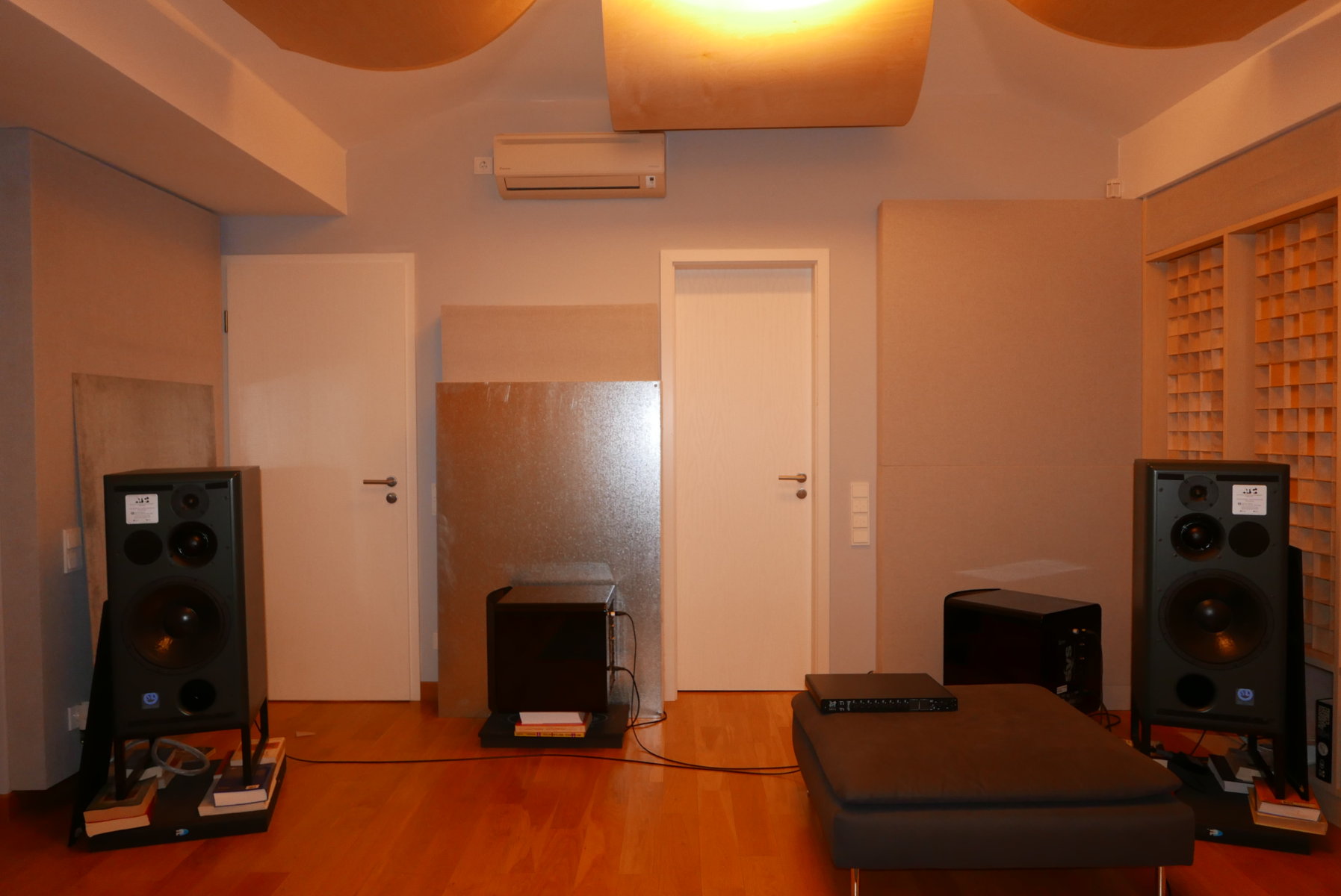

Παιδια εχει θεματα ο χωρος ακομη, ισχυρα (ακομη) modes, αρκετες ανακλασεις που φαινονται στην ETC και ανομοιομορφιες αριστερα-δεξια. Τα ηχεια μεγαλα, οι αποστασεις απο τοιχους μικρες και θελει full επενδυση στους τοιχους, δοκαρια, κλπ. για να ελεγχθουν οι ανακλασεις πληρως. Αν θελετε ανεβαζω γραφηματα αλλα τι νοημα εχει; Εγω βαρεθηκα και δε σας κρυβω οτι σκεφτομαι να τα ξηλωσω ολα και να βαλω δυο kii στη θεση του muso στο σαλονι και τελος.

Το ρτ του Δαποστ είναι σούπερ. Μην ξεχνάτε πως μιλάμε για σπίτια και όχι για στούντιο.
Είμαι σίγουρος πως το 99,9% των σπιτιών ανθρώπων σαν κι εμάς που αγαπούν την μουσική, έχουν πολυ χειρότερη μέτρηση.
Σπίτια, όχι στούντιο.
Δαποστ, αν θες να δώσεις κάποια στιγμή τα κατοσταρια σε καλή τιμή και να πάρεις κιι, εδώ είμαστε να σε βοηθήσουμε, όλο και κάποιος θα βρεθεί ;)
Δεν έχεις κι άδικο..
Αν δεν είναι ντεντικεϊτεντ ο χώρος να τον φορτώσεις άγρια, δε βγαίνει άκρη.
Τα κιι πάντως, δε λύνουν όλα τα προβλήματα του χώρου, αν και στα βασικά (μπάσο) είναι Η λύση.. ;)
Τώρα ποια ηχεία δουλεύεις;

Δεν έχω αλλάξει εξοπλισμό πέρα από την προσθήκη των sub που, σε συνδυασμό με room correction, βοήθησαν αρκετά στην εξισορρόπηση του χαμηλού στο συγκεκριμένο δωμάτιο.
Την ψευδοροφή ξήλωσα για να κερδίσω λίιιγο ζωντάνια στο άνω άκρο αλλά χάλασε το κάτω άκρο :-( Γενικά, το δωμάτιο έχει μείνει στη μέση, ούτε κουρτίνες δεν έχει, τις ξήλωσα κι αυτές για τον ίδιο λόγο. Πάει και ο προβολέας :-(
O μόνος λόγος που θα με έκανε να ξανα-ασχοληθώ με την ακουστική του θα ήταν αν την αναλάμβανε ο εαρ ;-) Νοουανελς!
