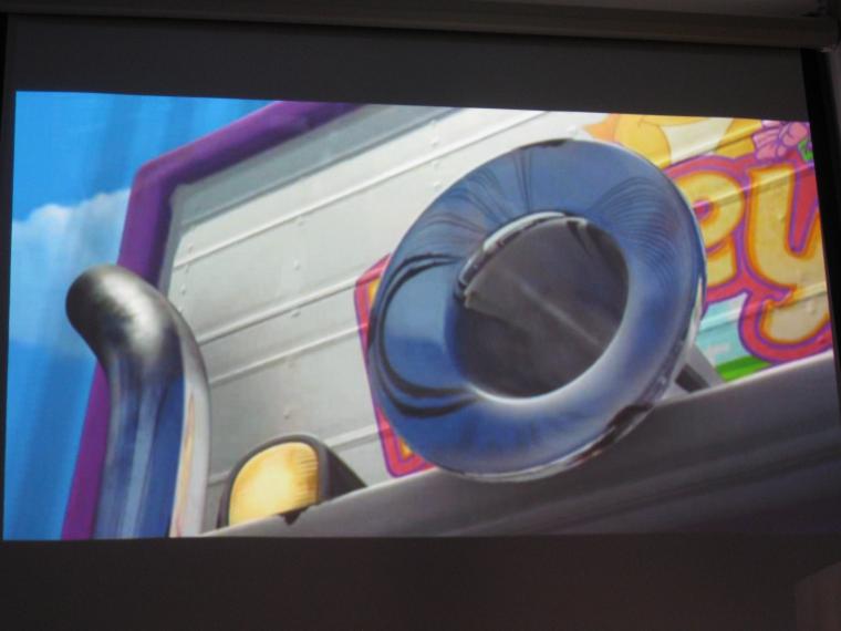

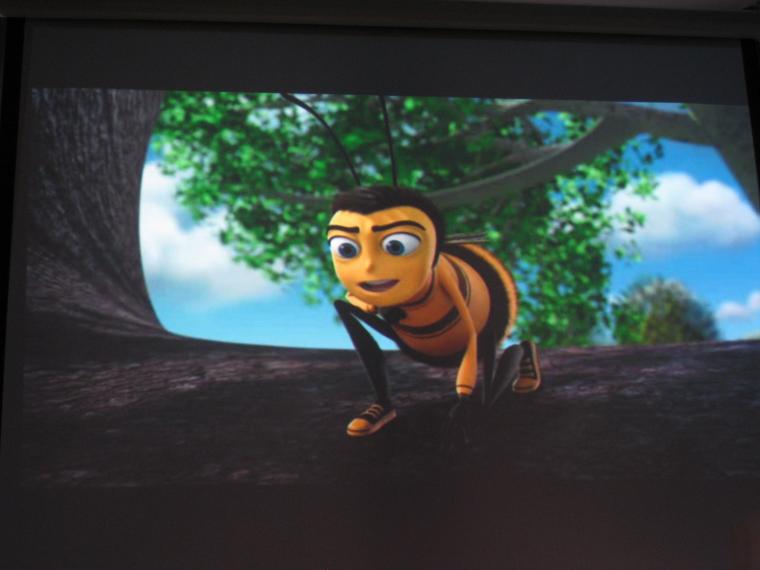

Αφού δε βοηθά κανείς στο θέμα σαμπ, και μια και δεν πουλήθηκε ακόμη το rel :101:, είπα να ασχοληθώ λίγο με το θέμα εικόνα. Μπήκε ένα basic πανί μαζί με basic προβολέα και έγιναν τα εγκαίνια με, τί άλλο, παιδική ταινία :611:

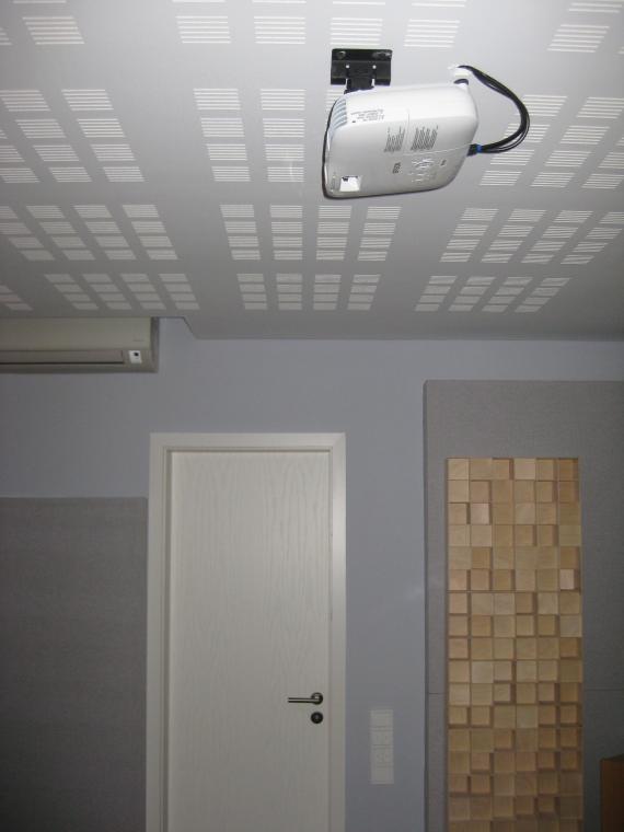

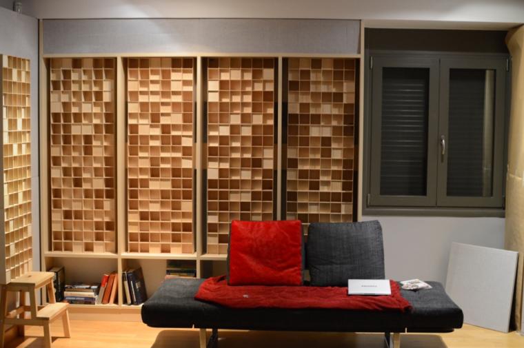

Μικρή αλλά σταθερή πρόοδος. Μπήκε μία τάξη στον πίσω τοίχο. Το παράθυρο με παιδεύει, μάλλον θα μπει κάτι μετακινούμενο. Μετά σειρά έχει η οροφή. Τώρα να πω την αλήθεια από κεκτημένη ταχύτητα το συνεχίζω, το δωμάτιο είναι μικρό και έχει συγκεκριμένα προβλήματα που παραμένουν.

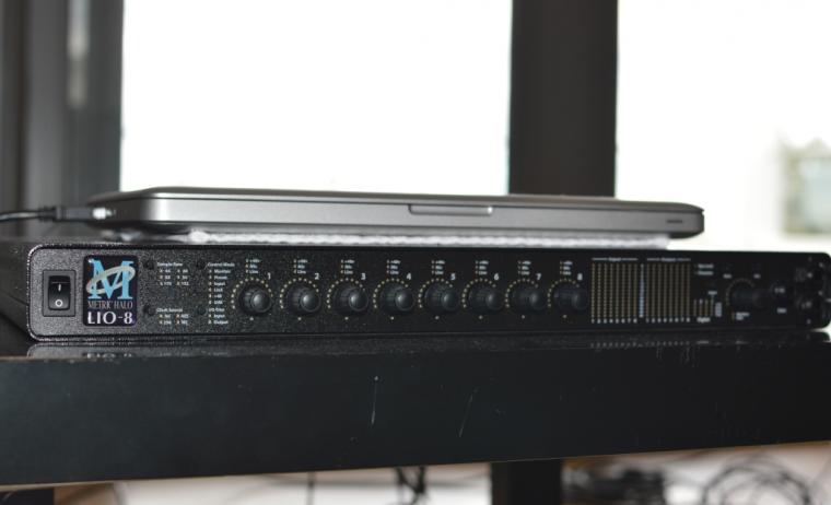

Στη μάχη με την ακουστική του δωματίου μπήκε και η μέτρικ. Το πολύ καλό EQ της σε συνδυασμό με την εμπειρία του ChrisHat, τον οποίο ευχαριστώ πολύ, είχαν εντυπωσιακά αποτελέσματα. Βοήθησαν και οι "εκπαιδευμένοι βοηθοί του" vlassis και geomiat που ήρθαν για επίσκεψη - αστραπή. Παλικάρια, χάρηκα που σας είδα!
