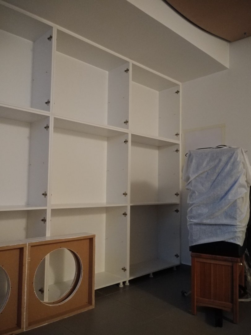

To Σάββατο 25/5 έρχεται ο μάστορας για να ανοίξει τις τρύπες για τα γούφερς (4 x ΑΕ ΙΒ18ΗΤ). Καροτιέρα δεν μπαίνει, θα ανοίξουν με κομπρεσέρ. Ξέρω, θα γίνει κόλαση.

Τέλος πάντων, το πλάνο μου είναι να κάνω τις τρύπες λίγο μεγαλύτερες από τη διάμετρο των γούφερς και να μη βιδώσω απευθείας γούφερ σε τοίχο αλλά να βιδώσω γούφερ πάνω σε μία μικρή σχετικά μπάφλα από mdf και μετά το mdf στον τοίχο..Πείτε και σώστε.

Λοιπόν, επειδή βαριέστε να συζητάμε για σαμπ, ας ασχοληθούμε με κάτι λίγο πιο πρωτότυπο:
Infinite baffle το θέμα μας. Και συγκεκριμένα, το πρόβλημα που δημιουργείται επειδή η infinite baffle είναι ...infinite! Πόσο αδρανής μπορεί να είναι ένας τοίχος που είναι εκ των πραγμάτων αρκετά μεγάλος σε εμβαδό; Και καλά αν είναι από τσιμέντο, είναι ακουστικά νεκρός. Αν είναι όμως από τούβλα; Αν τον χτυπήσεις, ακούγεται ντονννννν. Αν τον χτυπάνε αλύπητα τα γούφερς, δε θα κουδουνίζει; Τί λέτε;
Για δείτε λίγο την παρακάω ιδέα στήριξης που στοχεύει στο decoupling του τοίχου από το γούφερ: Η στήριξη του γούφερ να γίνει όχι στον τοίχο αλλά σε στιβαρές ξύλινες δοκούς που θα πακτωθούν στο πάτωμα και το ταβάνι και που δε θα έχουν επαφή με τον τοίχο. H πατούρα θα ακουμπήσει στον τοίχο μέσω αποσβεστικού υλικού. Η ιδέα είναι το γούφερ να είναι ακλόνητο μεν (απαραίτητο για σωστό transient) αλλά να μη μεταφέρει κραδασμούς στον τοίχο δε.
Ακούω σοβαρές και λιγότερες σοβαρές ιδέες;-)

Η ενεργεια θα εκτονωνεται στο απειρο... απο μπροστα η πατουρα mdf θα ειχε απο πισω ενα οσο το παχος του τοιχου τετραγωνο πλαισιο να μην βλεπει τουβλα καθολου το μεγαφωνο ...
οποιοι συντονισμοι θα ηταν μονο απο απο υπαρξη κουτιου... τωρα απλα ενα μεγαφωνο θα κανει διαδρομες ,ενα απλο αφρωδες εαν θες και μεταξυ mdf θα εισαι οκ λεω...

Αν κατάλαβα καλά θα βάλεις τα σαμπ στον τοίχο από τούβλα.
Θα είναι backfiring.Δηλαδη βιδωμενα στο πίσω μέρος του τοίχου.
Μπορείς να βάλεις μια λαστιχένια ροδέλα στο μέγεθος του στεφανιού και έτσι θα έχεις και μερική απορρόφηση των κραδασμών στον τοίχο και πόσο να συντονίσει μετά ο τοίχος.

Ουσιαστικά και οι δύο μου λέτε να βάλω κάποιο αποσβεστικό ανάμεσα στην πατούρα και τον τοίχο ή το γούφερ και την πατούρα. Έχω ήδη προμηθευτεί τέτοιο... Προφανώς θα το δοκιμάσω έτσι πρώτα. Αλλά θεωρητικά μιλώντας το αποσβεστικό επιτρέπει μία έστω ελάχιστη κίνηση του γούφερ που είναι ανεπιθύμητη.
Θα ανεβάσω φωτό μόλις πάω σπίτι για να γίνει πιο κατανοητό το τί πάω να κάνω.
Ο,τι και να'ναι, είναι πολύ πιο αδρανής από μια ... καμπίνα. ;)
Δεν πρόκειται να κουνηθεί από την αντίστροφη δύναμη που θα ασκηθεί από την κίνηση των κώνων των γουφερ. Ούτε για πλάκα...
Φυσικά μπορεί να δονηθεί κανονικά, από την ενέργεια στο χώρο και λόγω ιδιοσυντονισμού.
Αν και δε συμφωνώ με την κεντρική ιδέα του όλου σεναρίου, ωστόσο η χρήση 2 δοκών σε μήκος όλων των μεγαφώνων, ώστε να βιδωθουν εκεί πάνω οι πρόσθιες μπαφλες όλων των ηχείων, μου αρέσει για πρακτικούς λόγους, νομίζω πως διαφορετικά η στήριξη με βύσματα στον τοίχο θα είναι πρόβλημα.
Κάποιο δαχτυλίδι καουτσούκ ή μια περασιά με σιλικόνη ανάμεσα σε ξύλο και τοίχο, είναι επίσης καλή ιδέα.

Και εγώ θεωρούσα ότι ο τοίχος λόγω μάζας και υλικόύ κατασκευής δε θα χαμπαριάζει από την κίνηση των γούφερς. Όμως αν τον χτυπήσεις με το χέρι έστω και ελαφριά, κουδουνίζει. Αντίθετα η καμπίνα του ηχείου δεν κουδουνίζει. Δοκίμασέ το. Και αν κουδουνίζει με το χέρι, γιατί να μην κουδουνίζει από το χτύπημα του γούφερ;
Η χρήση των δοκών κάνει πιο δύσκολη την κατασκευή και θα καταφύγω σε αυτή μόνο αν η απλή στήριξη έχει θέμα κωδωνισμού. Η απλή τρίξη θα γίνει με στριφώνια, μπάφλα σε τοίχο. Τί πρόβλημα μπορεί να έχει (πέρα του κωδωνσιμού που ανέφερα);
Για απόσβεση / απομόνωση, πήρα rubberflex.

Το κουδούνισμα που λες το γνωρίζω, είναι άλλωστε χαρακτηριστικός ήχος μονής τοιχοποιίας.
Νομίζω πως είναι σε αρκετά πιο υψηλές συχνότητες, όχι εντός του φάσματος ενός σαμπ. Προφανώς μπορείς να το ηχογραφήσεις και να κάνεις φασματική ανάλυση.
Κατά πόσο μπορεί να δουλέψουν επ'αυτου οι δοκοί στήριξης, δεν γνωρίζω.
Η (ήχο)μόνωση ενός τοίχου, ανεξαρτήτως σκεπτικού, ακολουθεί τους γνωστούς κανόνες (νομίζω ότι γνωρίζω). Γυψοσανίδα και πετροβάμβακας. Τυπικά κλασικά εικονογραφημένα, Μίκυ μάους και όλα ησυχάζουν.. :)

To σενάριο να μονώσω συνολικά τον τοίχο τοποθέτησης των γούφερς παίζει επίσης. Με στόχο αφενός να μειώσω οποιονδήποτε κωδωνσιμό προκαλείται από την κίνηση των γούφερς και αφετέρου να βελτιώσω το RT του δωματίου. Είναι σενάριο εναλλακτικό των δοκών στήριξης.
