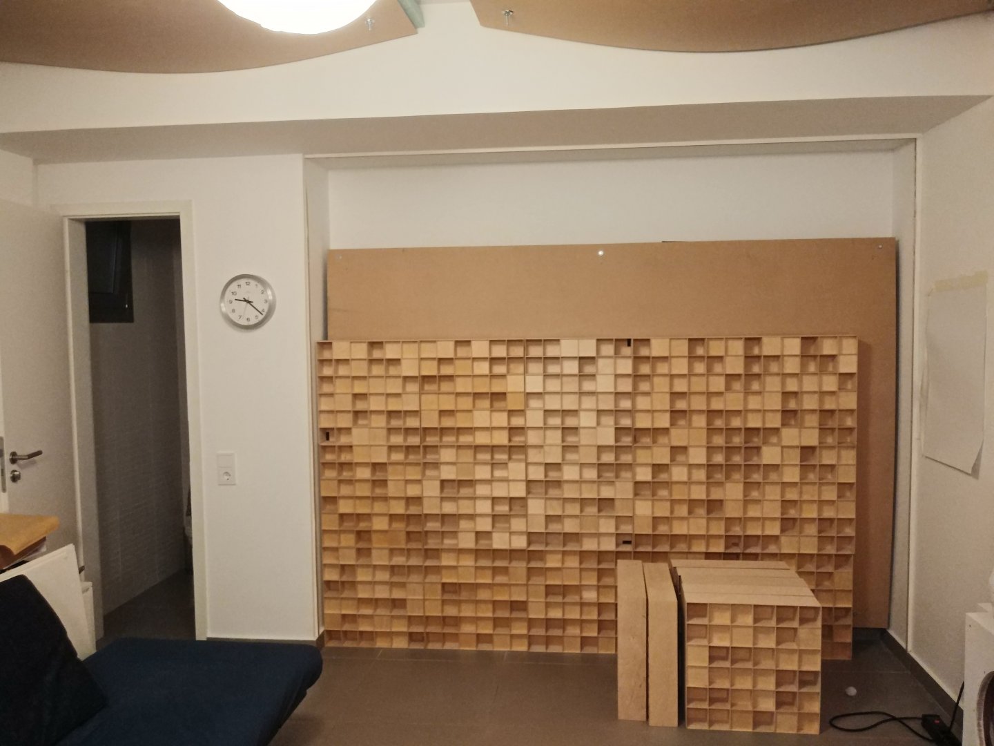

Ενας τοιχος επενδύθηκε με συνηχητη και διαχυση και αλλος ενας με συνηχητη και μπροστά βιβλιοθηκη.
Μενουν αλλοι δυο -:)

Κάτι πήρε το μάτι μου το τσακίρικο στο ταβάνι!
Έχεις μετρήσει τελευταία χρόνους αντήχησης εκεί μέσα; Υποπτεύομαι πως ήδη μετράει νορμάλ...

Πάντως έστω και κολλητά πάνω στον τοίχο, μια διάτρητη με 4 βίδες να κάτσει πάνω στο ντουβαρι, νομίζω θα το φιμωσει, και θα φτιάξει και καλή επιφανεια για πρώτη ανάκλαση χαμηλομεσαίων.. το οπίσθιο κύμα της καμπίνας των δορυφόρων.
Μπορείς να βάλεις κι ένα λεπτό στρώμα μόνωσης από κάτω, 2 χιλιοστά, αυτό που μπαίνει κάτω από λαμινέιτ, ένα λεπτό ελαστικό φύλλο, νομίζω είναι πολύ πιο φτηνό από το αντίστοιχο από φελλό, τον ημισυνθετικό που πουλιέται και στο πρακτικερ. Όπως το καταλαβαίνω θα αποκτήσει πολύ υπόκωφο ήχο στην κρούση. Ωραίο μπάσο...

Λοιπον χθες πατησα το πλέι. Περιμενω τον Ακη να μου πει αν του αρεσει. Σε πρωτη φάση μπορω να πω οτι στους πισω χωρους που φευγει το "σκατο", ο ηχος ειναι χαλια, εμετικος μπορω να πω. Μεσα στο δωματιο ο ηχος ειναι τελειως διαφορετικος. Not bad ;-) Yin Yang φαση.
Ακουσστικη χωρου vs τυπος σαμπ: 1-0
Δηλαδή σ'άρεσε;
Είσαι οκ?
Στάθμες; Ακολουθούν τα τέρατα;
Καμία μέτρηση έκανες;
Πιθανώς να χρειάζεται να τοποθετήσεις τέρμα πίσω σε αυτόν τον εμετικού χαμηλού χώρο μια ντάνα απορρόφησης, ώστε να μη γυρνάνε μετρήσιμα σκατά εντός του χώρου ακρόασης.
θα αρχισουν να φευγουν τα τουβλα
Σώπα ρε φίλε! Τόσο πολύ;
Δεν το περίμενα να σου πω την αλήθεια.. Ε, θα την βρεις την άκρη, εύκολο είναι να ενισχυθεί το ντουβαρι, ακόμα και με μπετό, δεν είναι τρομερή δουλειά. Μόνωση, καλουπωμα μέχρι του ύψους των μεγαφώνων, και ρίχνεις μπετό, έτοιμο. Και με σιδεροδοκους γίνεται, και με ξυλοδοκους. Εύκολο.

Δεν εκανα μέτρηση, καθησα και ακουσα καμια ωρα (αφου μου εσπασαν τα νευρα οι ρυθμισεις των φιουζον και της μετρικ που ηθελε νεο driver) .
Καθαρά υποκειμενικα (αρα μη δινετε σημασία) καμια σχεση με τον ηχο τυπικου σαμπ home cinema. Slam PA και ακαριαία ταχυτητα και transient. Βαθυ χαμηλο ή δε βγαινει πολυ ή δεν το καταλαβα λογω ταχύτητας. Γκαζι μου φανηκε ατελείωτο αλλα δεν ασχολήθηκα γιατι εγω ειμαι της πχιοτητας οχι της ποσοτητας, χαχα!
Νταξ, ενα ακριβο πειραμα ηταν, δεν το μετανιώνω αλλα δεν το συστηνω κιολας.
Παρτε χαρμπεθ που ειναι plug and play ( or cry για αλλους).

Να αναφέρω ότι τελικά τα γούφερς τοποθετήθηκαν στις παρακάτω θέσεις στις οποίες ο προσομοιωτής έδινε πρακτικά την ίδια απόκριση με τις προβλεπέ θέσεις του bass array (στα L/4). Καλή απόκριση μέχρι τους 80 κύκλους χωρίς κενά και με μόνο πρόβλημα τα 42 Hz που οφείλονται στην διάσταση 4,10μ. Για να δούμε πόσο κοντά θα είναι η πραγματική μέτρηση!!!

Νομίζω φίλε πως το έχεις τερματίσει.
Εκτιμώ ότι πρόκειται για μπάσο αναφοράς, άνευ σύγκρισης με οτιδήποτε άλλο...

Φίλε σε ευχαριστώ αλλά δεν είναι έτσι με την καμία. Θεωρητικά ο εντοιχισμός έχει πλεονεκτήματα αλλά η κατασκευή κρύβει πολλές δυσκολίες και συμβιβασμούς. Άσε που ο Άκης είναι πολύ αυστηρός κριτής - άμα δεν εγκρίνει, δεν κάναμε τίποτα!
Ήθελα να το δοκιμάσω πάντως και ικανοποίησα την περιέργειά μου.

Δε το λέω για να σε κολακεψω ή να σε ευχαριστήσω, λέω απλώς την εκτίμησή μου με βάση αυτά που γνωρίζω. ;)
Δεν έχεις καμπίνες, δεν έχεις οπίσθια ακτινοβολία και ακυρώσεις που έχουμε όλοι, έχεις ξεφύγει...
Λίγη ισοστάθμιση κι άντε γεια ..

άντε ρε @dapost μέτρα πριν πέσει ο τοίχος :roflmao: :roflmao:
Στον απέναντι τοίχο του δωματίου με τα κόπρανα δεν θα δούλευε απορρόφηση;
Στα πίσω δωμάτια (είναι δύο), σωστά το λέτε, θέλει μερικές ντάνες πετροβάμβακα, στο περιτύλιγμα όπως τον αγοράζεις από τις μάντρες. Το ένα δωμάτιο είναι αποθήκη και άρα μπορώ να βάλω μερικές ντάνες. Το άλλο είναι διάδρομος που οδηγεί σε κλιμακοστάσιο. Εκεί γίνεται ο χαμός και δύσκολο να "ξεχάσω" μερικές ντάνες πετροβάμβακα σε μερικές γωνιές!
Επίσης θέλει μόνωση η μεσοτοιχία.
Επίσης θέλει στήριξη ο τοίχος.
Επίσης θέλει αισθητικά αποδεκτό κρύψιμο των γούφερς, και από μπρος και από πίσω.
Επίσης μάλλον οι πατούρες που έφτιαξα από 2.5εκ. MDF θέλουν αλλαγή, δεν τις βλέπω να αντέχουν το σεξ.

.. Στις ντανες τι πυκνότητας χρησιμοποιούν,;
Επιλογή κάθετης τοποθέτησης μια κάθετη (60 εκ. Βάθους) 5 εκατοστά κενό ενναλαξ από άκρη σε άκρη ενναλαξ και από πάτωμα μέχρι ταβάνι δεν είναι προτιμότερο;(αφήνουμε έξω το θέμα αιώρησης ινών, εάν κλειστεί όλο με ναυλον....
60.835
147.688
Μπα, όπως το λέει ο νταποστ το κάνουν και δουλεύει πολύ καλά.
Δέματα ολόκληρα, το ένα πάνω στο άλλο, από δάπεδο μέχρι ταβάνι, μέσα στις σακούλες, δε τα βγάζουν καν.
Μισό μέτρο βάθος θα γίνει ένα επιπρόσθετο "ντουβαρι" απορρόφησης.
