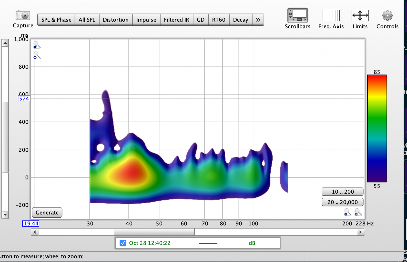

Πριν (με ένα κλασσικό σαμπ σε γωνία και συνηχητές οροφή μόνο):

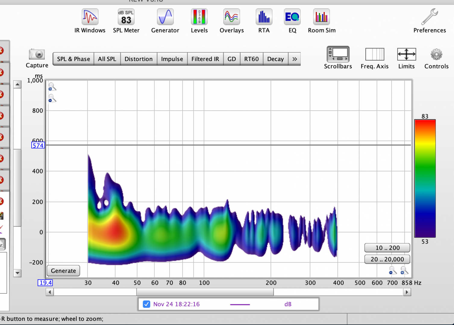

Μετά (με ΙΒ + 2 μεγάλους συνηχητές σε 2 τοίχους):
Την τελευταία μέτρηση που είναι και η καλύτερη δεν μπορώ να την επαναλάβω... Κάτι η θέση του μικροφώνου, κάτι τα πειράματα που έκανα, δεν μπορώ να ξαναπάρω την ίδια μέτρηση!!!

Αυτές οι μετρήσεις, είναι άριστες.
Χαμένε...
Πάω στοίχημα ότι παίζει άριστα μουσική εκεί μέσα.
Λίγο τσίμπημα στην ισοστάθμιση, και τέλος.
Βάλε μια μέτρηση RT 60, να τελειώνει το πανηγύρι. Αρκετά σε ανεχτηκαμε να γκρινιάζεις.

Το πριν ηταν οντως πολυ καλο δεδομενου του ελάχιστου tteatment (credits ear) καο του ενος μονο σαμπ. Το μετα οφειλε να ειναι αρκετα καλυτερο.

Σωστα. Αλλα στη δικη μου περίπτωση το μετα ειναι 4 γουφερς (αντι ενος) σε διαταξη single bass array. Επισης το μετα εχει + 2 μεγάλους συνηχητες, ιδιους με αυτούς τους οροφης που εκαναν θαυματα. Επισης με το ΙΒ διώχνεις ολο το σκ@τ0 και τις οπισθιες ανακλασεις του εκτος δωματιου. Περιμενα κατι δραστικα καλυτερο. Οχι κατι εστω και λιγο χειροτερο. Για ονομα!

Οι μετρήσεις πριν και μετα έγιναν στην ίδια στάθμη;

Όχι, μετά είχε μεγαλύτερη στάθμη, το οποίο παίζει το ρόλο του όπως σωστά φαντάστηκες.

Εφοσον οι συνθήκες των μετρήσεων δεν είναι ίδιες, δεν νομίζω πως μπορούν να βγουν ασφαλή συμπεράσματα ως προς τις μεταβλητές τους. Μην σκας λοιπόν.
Αξιοσημείωτη επίσης είναι η σχετική εξομάλυνση της μεγάλης τρύπας που είχε το πρώτο διάγραμμα στα 53Hz. Ας μην βλεπουμε μόνο τα modes.
(Θα ήθελα επίσης να δω διαγράμματα spl μπάσου, no smoothing, συγκριτικά, σε πολλαπλές θέσεις ακρόασης)

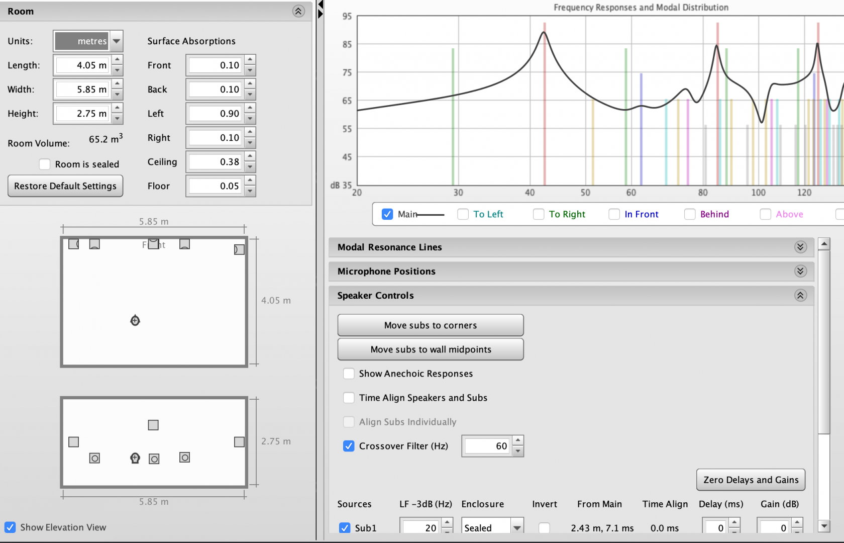

Ενδιαφέρον, πολύ ενδιαφέρον...Διερεύνηση του γιατί δεν έκαναν τίποτα οι γιγα-συνηχητές στον αριστερό και δεξί τοίχο. Προσομοίωση:
1. Με αριστερό τοίχο 10% απορροφητικό:
2. Με αριστερό τοίχο 90% απορροφητικό:
Βρείτε τις διαφορές...σχεδόν καμία. Γιατί; Διότι το plane wave array χρησιμοποιεί τους πλαινούς τοίχους για να φτιάξει το plane wave. Ουσιαστικά δε χρειάζεται treatment σε αυτές τις επιφάνειες, τζάμπα παει ο λαζαράκης. Φανταστικό, ε;
BTW, επιβεβαίωσα τα παραπάνω βγάζοντας το συνηχητή και βάζοντας στη θέση του καμιά 40αρια πόντους απορροφητικών υλικών όλων των ειδών και πυκνοτήτων. Τϊποτα! Καμία διαφορά στο σπεκτρο!
Αντίθετα χρειάζεται πολύ πράμα στον εμπρός και πίσω τοίχο! Άκηηηηηη, έχουμε δουλειά!!!
