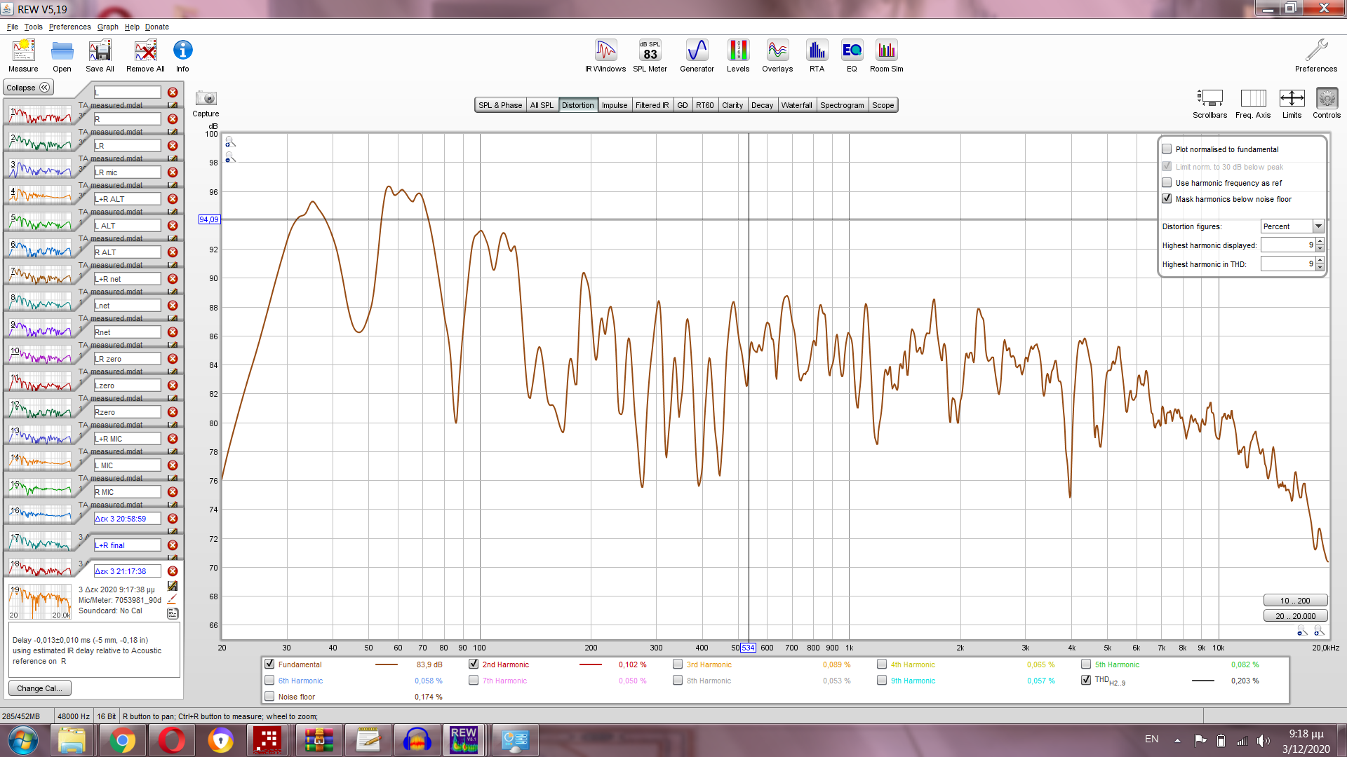

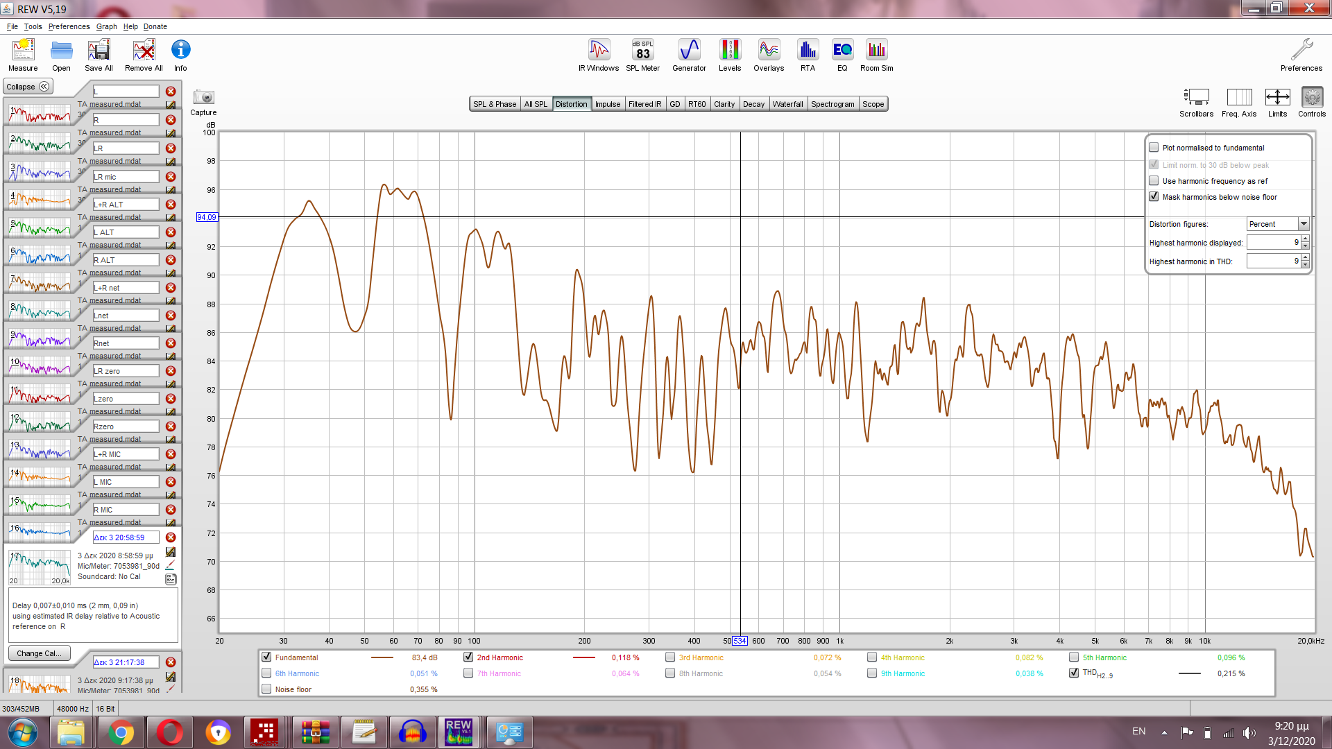

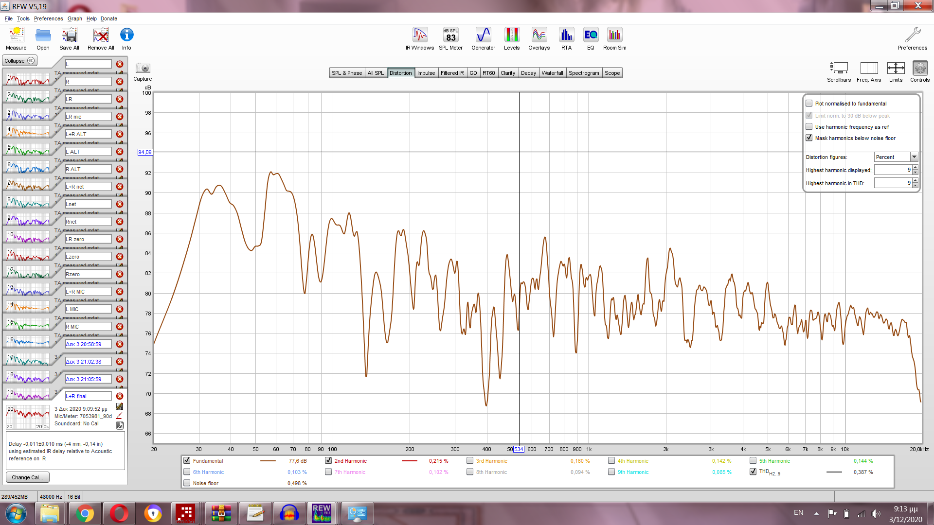

Άλλο ένα στοιχείο που μετρήθηκε επανειλημμένα υπό διαφορετικές συνθήκες με τις κόρνες ήταν τα ποσοστά ολικής αρμονικής παραμόρφωσης σε στάθμη αναφοράς πάνω στη θέση ακρόασης...
Οι πολύ χαμηλές τιμές παραμόρφωσης που λαμβάνονται γύρω από τη θέση ακρόασης είναι εφάμιλλες εκείνων από ενισχυτικά στάδια στερεάς κατάστασης.Αυτό σημαίνει πόσο άνετα μπορεί ο ακροατής να εισπράττει στο συγκεκριμένο setup την ευχάριστη αρμονική υπογραφή από τον ίδιο τον ενισχυτή,αφού δεν θα υπερκεράζεται εκείνη με συσσωρευμένες παραμορφώσεις προερχόμενες από ηχεία και συμπεριφορά του χώρου...
Για να μην αφήνονται παρανοήσεις,θεωρώ πως όποιος θα νόμιζε ότι ακούει ΄΄κορεσμό αρμονικών΄΄ από αβανταδόρικους ενισχυτές υπό παράγοντες που συνεπάγονται σοβαρές παραμορφώσεις κατά την ηλεκτρομηχανική μετατροπή και ακολούθως τη μετάδοση της ηχητικής ενέργειας από τα ηχεία στη θέση ακράασης,πλανάται οικτρά έχοντας ενδεχομένως ΄΄κάψει΄΄ διόλου ευκαταφρόνητα κεφάλαια σε χίμαιρες...

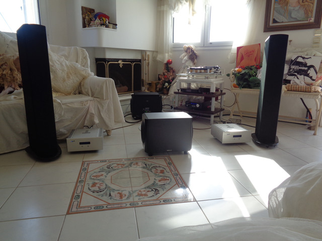

Έχω ήδη εξηγήσει ότι η ενσωμάτωση των δύο τεμαχίων sub σε καρδιοειδές μοτίβο ισοδυναμεί με .1 και όχι .2 στη σύσταση των καναλιών.
Πότε λοιπόν θα ολοκληρωθεί η πολυκαναλική σύνθεση;Όταν έλθει η κατάλληλη ευκαιρία...Το πότε θα κριθεί ότι φάνηκε αυτή αφήνεται προφανώς στη διακριτική ευχέρεια του γράφοντος...

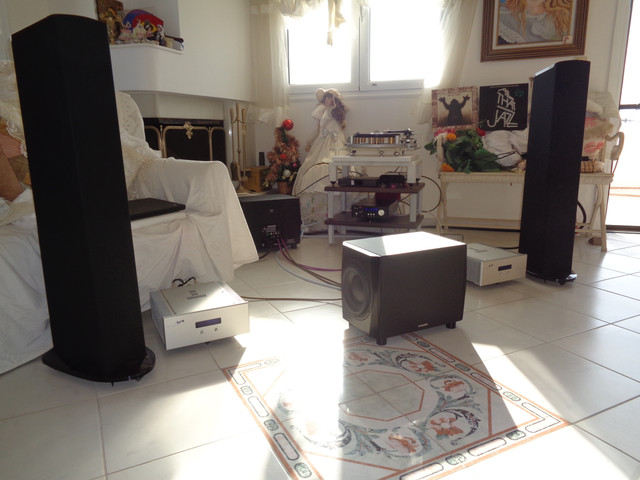

Ας παρακολουθήσουμε λοιπόν την εξέλιξη του πρώτου setup πάνω στην προσέγγιση καμπύλης-στόχου για πλήρη απόλαυση βινυλίων χωρίς διορθωτικές επεξεργασίες σε καθολικό επίπεδο...
Η εξελιγμένη διάταξη επέτρεψε και μικρή επέκταση στις διαστάσεις στερεοφωνικού τριγώνου,με πλευρά που έχει στη νέα κατάσταση τιμή 225 εκατοστόμετρα.
Μπορούμε επίσης να διαπιστώσουμε ότι αντί για main Χριστουγεννιάτικο Δέντρο το οποίο θα επιφορτιζόταν με όλο το φάσμα μπλοκάροντας ενδεχομένως το εγχείρημα,χρησιμοποιούνται σε διαφορετικούς χώρους του Σύμπαντος δεντράκια-δορυφόροι...Πρωτότυπες λύσεις σε συνηθισμένα ζητήματα.. :wink:
Εκτός από βινύλια,το πρόγραμμα περιλαμβάνει και...μελομακάρονα - πάντα σπιτικά :

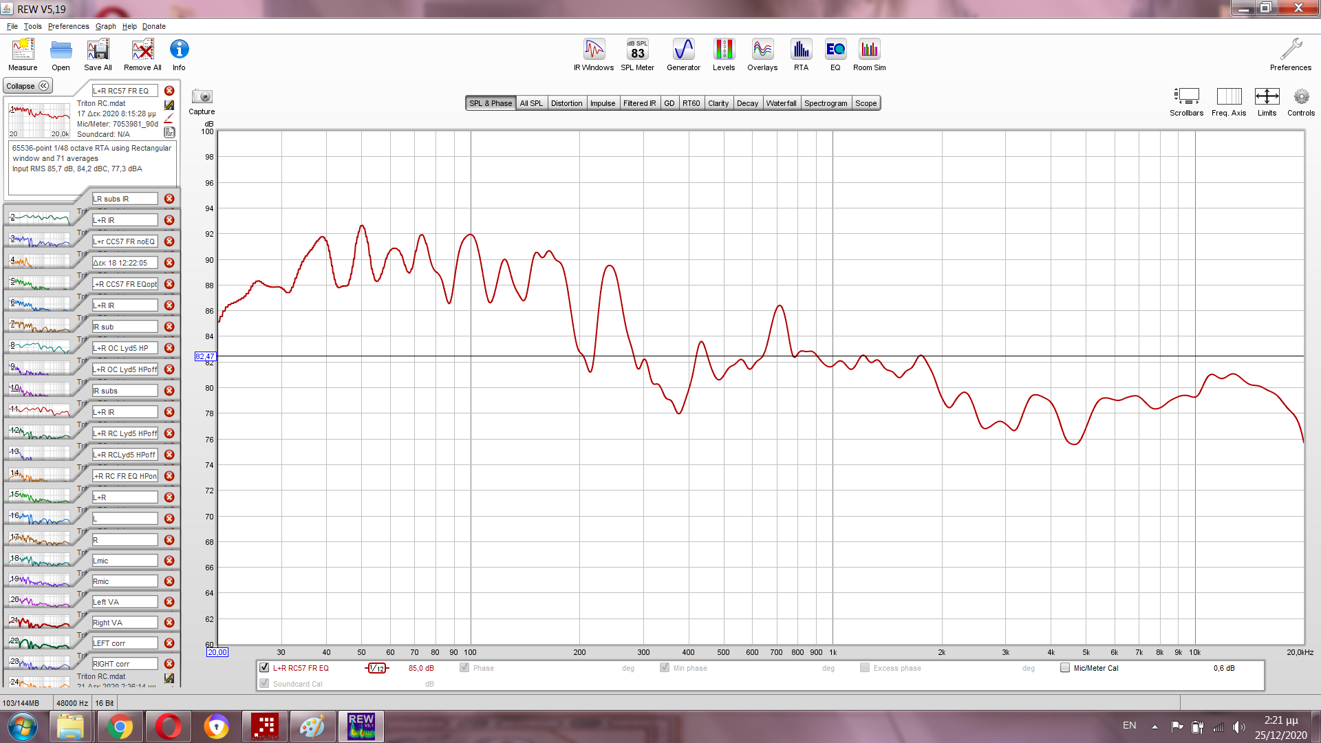

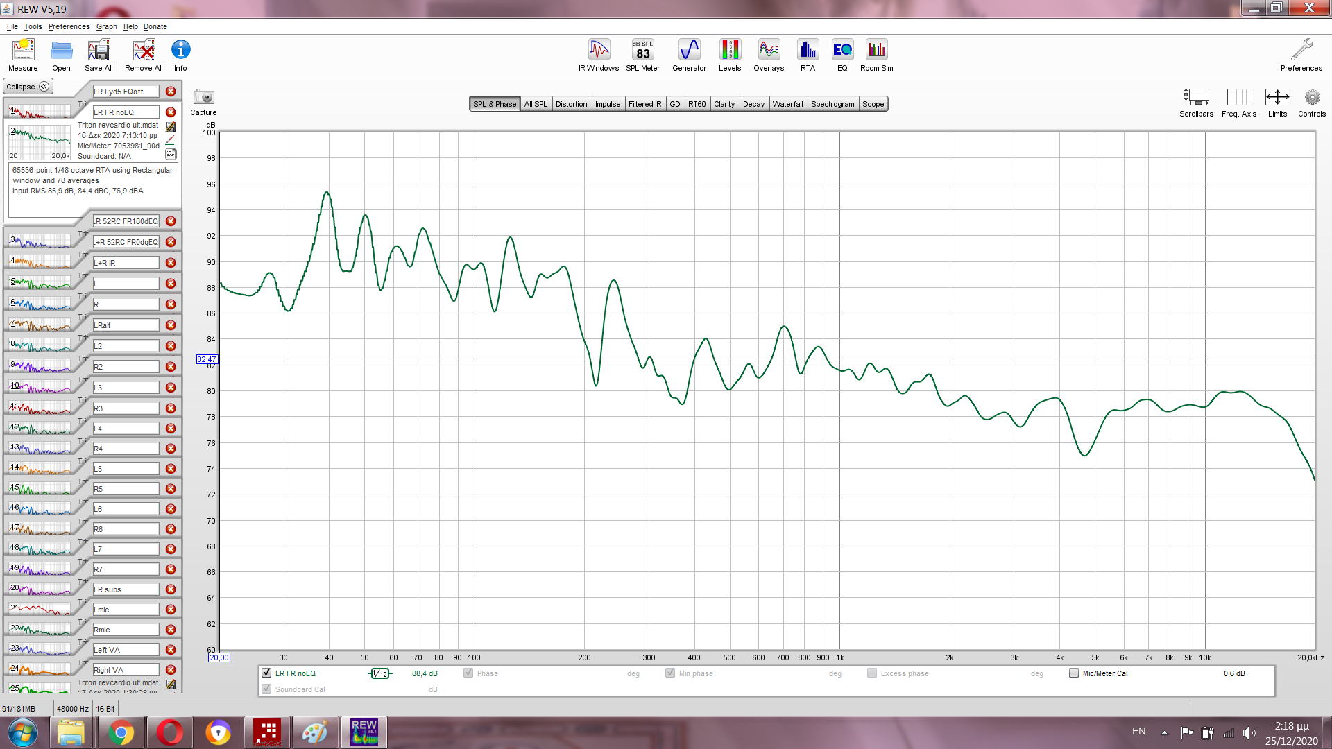

Κλείνει η παρένθεση...Αφετηρία η απόκριση συχνότητας με τους δορυφόρους Triton Seven να εκπέμπουν μαζί και χωρίς συνδεδεμένα sub υπό την ανανεωμένη διάταξη.
H εγγενής απόκρισή τους παρουσιάζει ωραία κλίση που βοηθά το εγχείρημα.Υπενθυμίζεται ότι η τοποθέτησή τους ως main ήταν προμελετημένη κατά τρόπον ώστε να καταπνίγονται εξάρσεις στην απόκριση κάτω από τα 60 Hz.Η ενέργεια κάτω από εκεί θα οφειλόταν κυρίως στη συμμετοχή από τους παθητικούς ακτινοβολητές και θα υποβάθμιζε την αμεσότητα κατά τη μεταβατική απόκριση των δορυφόρων,ακόμα περισσότερο από τη στιγμή που θα γινόταν αθροιστική σύζευξη με συνιστώσες ιδιορρυθμών...Έχει λοιπόν κανονιστεί εξαρχής καταστρεπτική σύζευξη,όπου οι εξάρσεις από τη δράση των παθητικών ακτινοβολητών θα εξουδετερώνονται ευρισκόμενες σε σημεία ακυρώσεων από τις σχετικές συνιστώσες ιδιορρυθμών...
Ακούγοντας έτσι το βινυλιακό σύστημα,το αποτέλεσμα ήταν μεν στρωτό κι ευχάριστο αλλά όσο περισσότερο διαρκούσε η ακρόαση φαινόταν πριμάτο...
Για να συμπληρωθεί η απόκριση χωρίς καθολική διόρθωση μέσω κεντρικού επεξεργαστή χρειαζόμαστε καταρχάς πρόσθετη ενέργεια στις δύο πρώτες οκτάβες ώστε να επεκτεινόταν χονδρικά η ανηφορική προς το κάτω όριο του φάσματος κλίση στην καμπύλη απόκρισης.Δεύτερον,η ενέργεια να χορηγηθεί με τρόπο ώστε να καταπολεμηθούν έντονες τοπικές εξάρσεις στις πρώτες οκτάβες που θα προέρχονταν από διέγερση ιδιορρυθμών...Τρίτον,να μην ανατραπούν οι τονικές ισορροπίες στην τρίτη οκτάβα,χαλώντας έτσι τον εγγενή χαρακτήρα των δορυφόρων.. Τέταρτον,να υπάρξει αν γίνεται ένα μικρό συμπλήρωμα ενέργειας και στην τέταρτη οκτάβα ώστε να γίνουν λιγότερο διακριτά κάποια ενεργειακά χάσματα ως προς την τήρηση καμπύλης-στόχου πάνω σ'εκείνη...

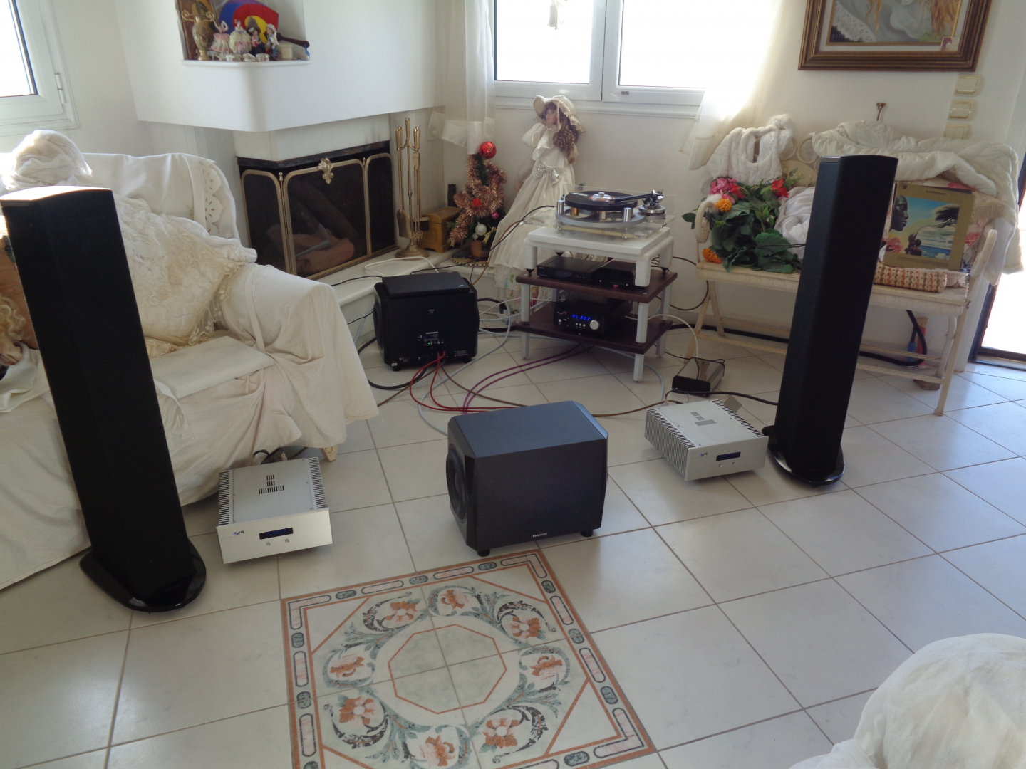

Η εφαρμογή πάνω σε καρδιοειδή μοτίβα με σύμπλεγμα τεμαχίων sub από το γνωστό setup των Yamaha HS8 - Dynaudio18S είχε ήδη παραγάγει χρήσιμα δεδομένα που θα μπορούσαν ν'αξιοποιηθούν και στο παρόν setup...Εδώ κιόλας η απουσία των περιβόητων λευκών διαχυτών έδινε ευκαιρία να φανεί καθαρά η διάταξη στο καρδιοειδές σύμπλεγμα...
Οι παρατηρούμενες διαφοροποιήσεις στην τακτοποίηση καλωδίων και τις ακριβείς θέσεις ιδίως για το μπροστινό τεμάχιο sub ανταποκρίνονται σε διαδοχικά στάδια όπου γινόταν εκτίμηση για τις ακριβείς παραμέτρους στο καρδιοειδές μοτίβο...

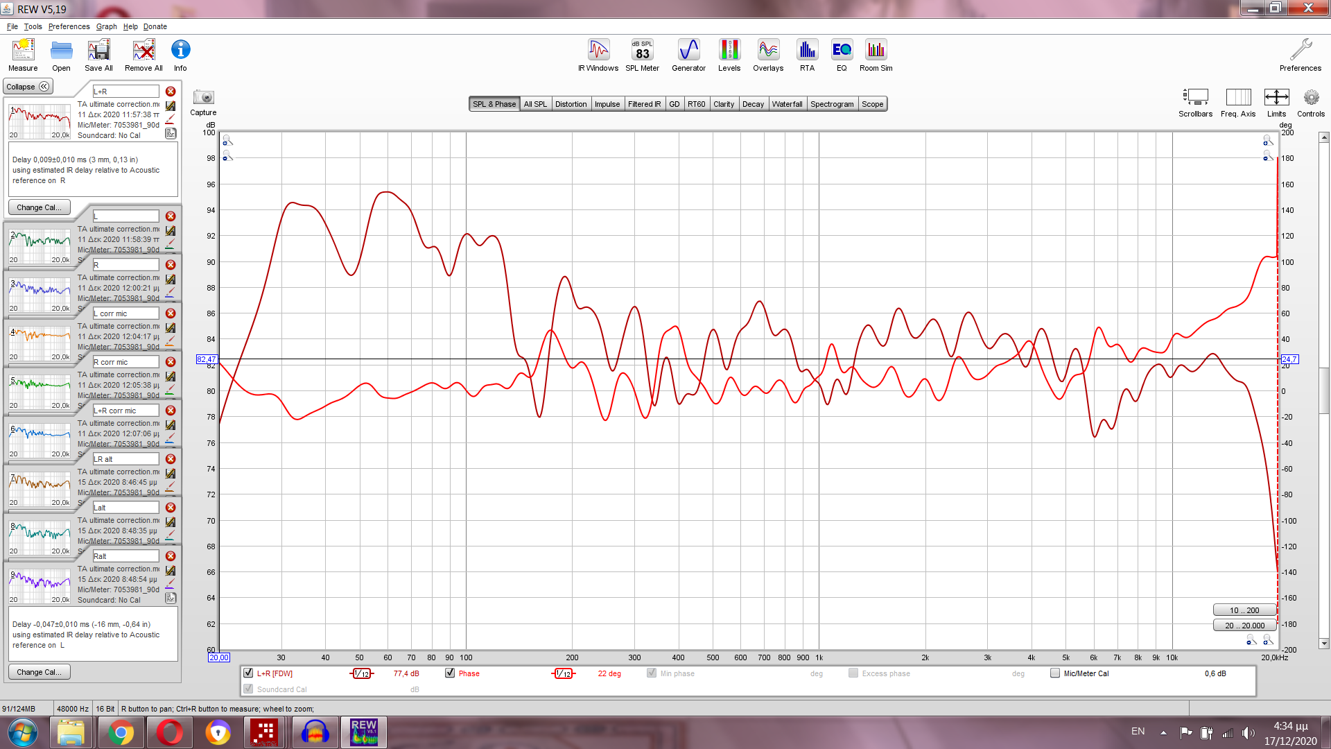

Αυτή είναι η οριστική μορφή:
18.070
60.107
Άντε πάλι ανα 2db το γράφημα
Κράτα υπ'όψιν ότι από τη στιγμή που η κλίμακα στο παράθυρο της παράστασης παραμένει σταθερή (δηλαδή σταθερές τιμές dB για κάτω και άνω όριο) δεν έχει και τόση σημασία η πυκνότητα στις διαδοχικές διαγραμμίσεις,αφού η ολική διαβάθμιση στην ίδια την καμπύλη θα παραμένει σταθερή.Μπορείς λοιπόν να εστιάσεις στην ίδια την καμπύλη αντί στις διαγραμμίσεις...Ο ίδιος το έχω συνηθίσει οπότε δεν με πειράζει καθόλου και θεωρώ άσκοπη κατανάλωση χρόνου να ρυθμίζω εναλλακτικές διαγραμμίσεις κάθε λίγο και λιγάκι κατά το σώσιμο παραθύρων με screenshots...

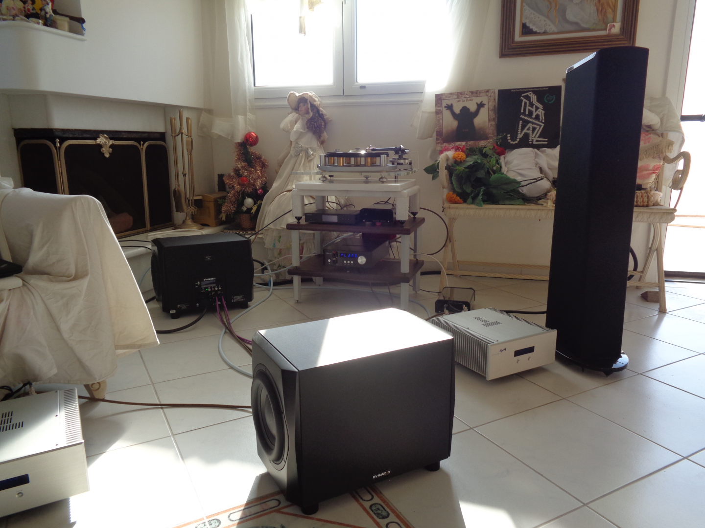

Όπως φαίνεται η διάταξη έχει εγκατασταθεί ακριβώς στο ήμισυ της απόστασης μεταξύ των δορυφόρων.Τα sub αφέθηκαν ύστερα από δοκιμές με σχετικές μετρήσεις και ακροάσεις να εκπέμπουν στην πλήρη τους απόκριση χωρίς εφαρμογή βαθυπερατού φίλτρου.Εφαρμόστηκε όμως το υψιπερατό τους φίλτρο με κεντρική συχνότητα 80 Hz για το κροσάρισμα των δορυφόρων.
Εννοείται πως οι επιμέρους στάθμες είναι ήδη κανονισμένες...Αρκετά από τα στοιχεία στη τρέχουσα εφαρμογή διευθετήθηκαν γρήγορα και αποτελεσματικά χάρη στην προηγηθείσα ενασχόληση με το ΄΄λευκό΄΄ setup...Υπήρχαν όμως νέες παράμετροι που χρειάζονταν διερεύνηση...

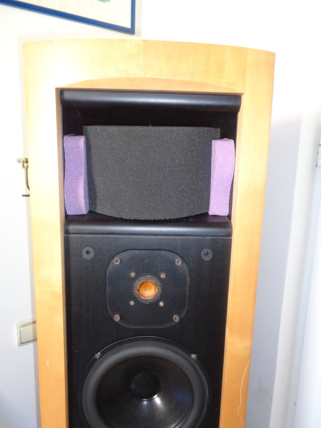

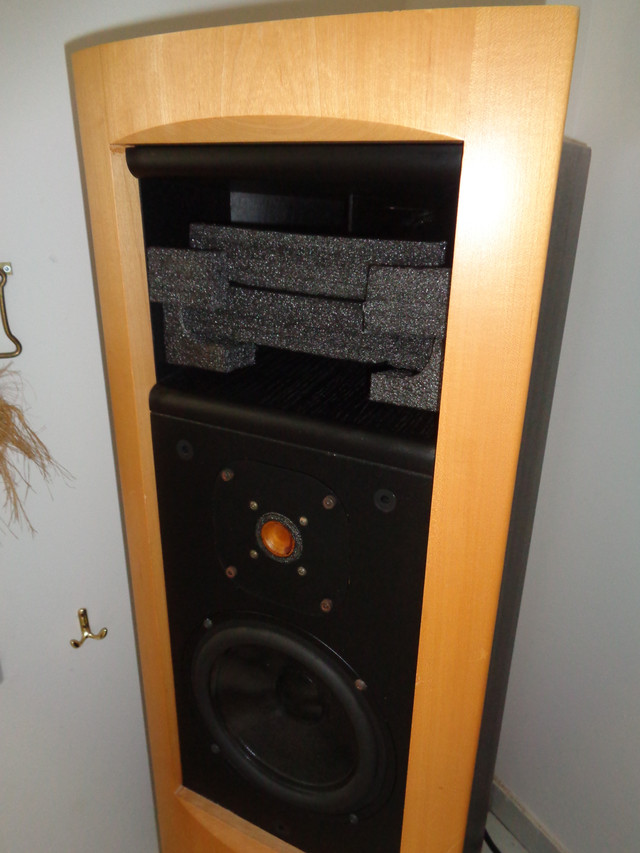

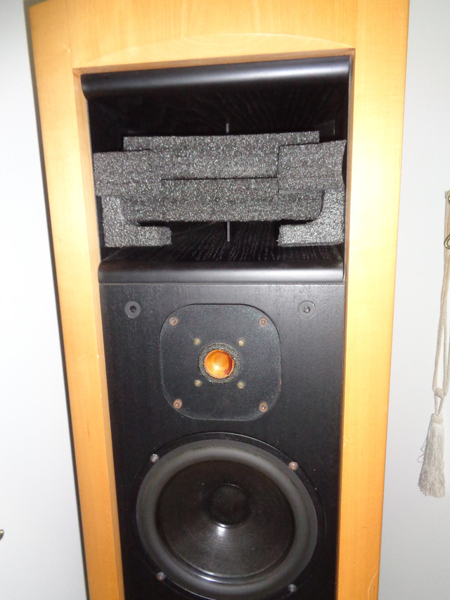

Στο δρόμο για το λαμπρό αστέρι απαντούσε και το setup με τις κόρνες...Εδώ όμως η κατάσταση γινόταν δυσκολότερη,αφού οι δορυφόροι με την εγγενή τους απόκριση δεν ήταν και πολύ συνεργάσιμοι στην προσέγγιση καμπύλης-στόχου χωρίς καθολική επέμβαση στο σήμα...
Το πρόβλημα εστιαζόταν σε έκτοπους συντονισμούς προκύπτοντες στο λαιμό από την κόρνα των μεσαίων, δημιουργώντας τοπικές εξάρσεις στην απόκριση...Εάν ο γράφων είχε ικανότητες όπως ο Pettermeni ή ο Ear,θα μπορούσε ίσως να επέμβει σε ηλεκτρικό επίπεδο στην πορεία του σήματος...Εκτός όμως από τον παράλληλο εαυτό που δεν ήθελε να δυσαρεστήσει,τον χαλούσαν ακόμα και οι αναθυμιάσεις από τις όποιες κολλήσεις...Σφυρηλάτησε λοιπόν μιαν ιδέα χειραγώγησης στην απόκριση σε καθαρά μηχανικό επίπεδο.Θα προσπαθούσε να διασπάσει τοπικούς στροβιλισμούς αέρα πειραματιζόμενος με ηχοδιαπερατά αφρώδη υλικά.Επιδίωκε εκλεκτική απορρόφηση μέρους της ενέργειας στην προβληματική ζώνη μεταξύ 800-4000 Hz.
Στο παρελθόν είχε δοκιμάσει προσαρμόζοντας επιστρώσεις από κυματιστά φύλλα Spectra Dynamics Deflex Panels πάνω στις επιφάνειες της χοάνης μεσαίων,αλλά με όχι και τόσο χρήσιμα αποτελέσματα...Τώρα όμως διέθετε εναλλακτικά υλικά από σφουγγάρια,αφρώδη προστατευτικά συσκευών καθώς και από συσκευασίες laptop που σκέφτηκε να διαμορφώσει σε πρωτότυπα σχήματα...

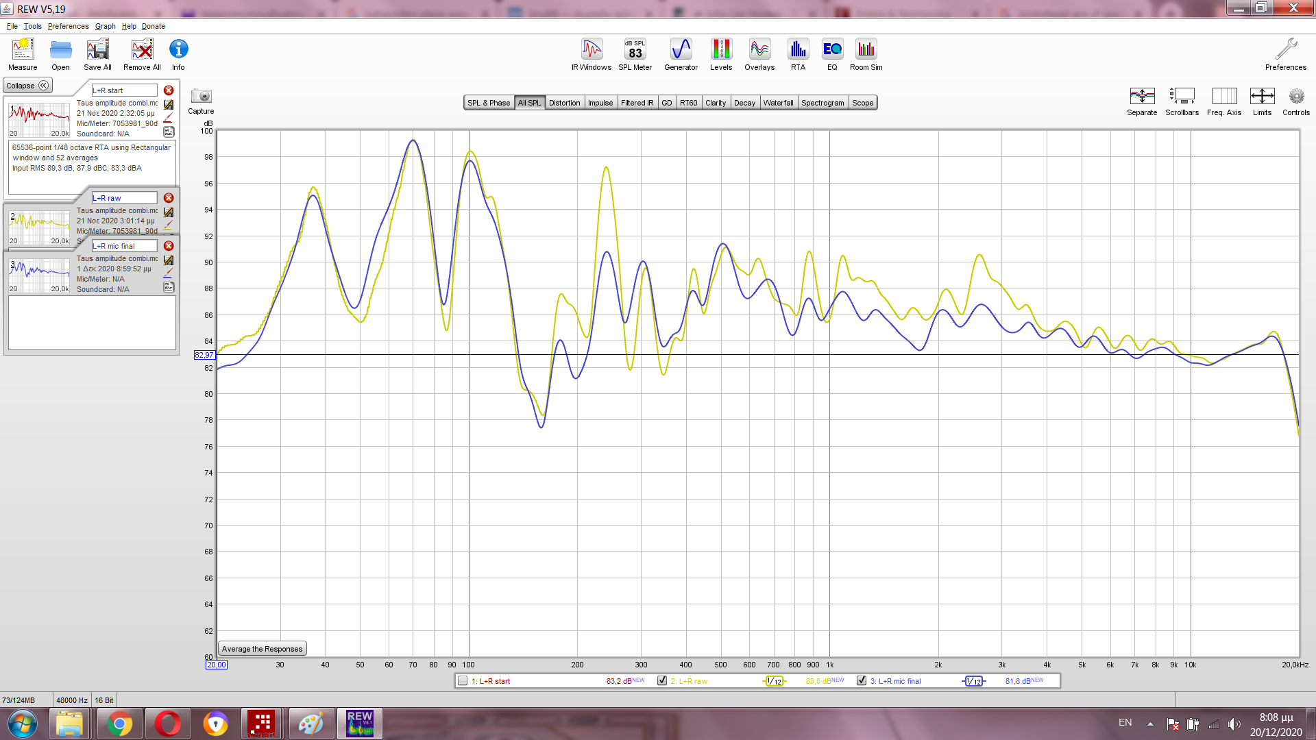

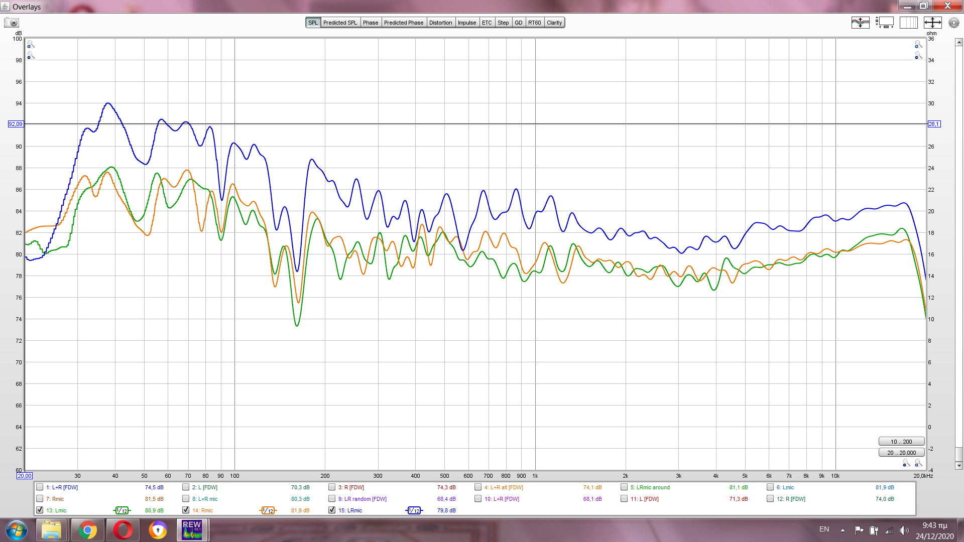

Διάταξη με την πιο ικανοποιητική απόκριση αποδείχθηκε η παρακάτω εικονιζόμενη:
Η μουσταρδί καμπύλη αναπαριστά τα δύο κανάλια εκπέμποντα μαζί στην αρχική τοποθέτησή τους και με τους λαιμούς στις κόρνες μεσαίων ελεύθερους,ενώ η μπλε με τους λαιμούς μπλοκαρισμένους και μικροαλλαγές στην κλίση των main ηχείων σε οριζόντιο και κατακόρυφο επίπεδο....Η δε ταπείνωση της έξαρσης στα 240 Hz από τη μπλε απόκριση οφείλεται σε πειραματική εφαρμογή ηχοαπορροφητικών σε γειτονικές τοιχωματικές επιφάνειες...
Διαμορφώνεται λοιπόν μια ευνοϊκή κατηφορική κλίση από τις μεσαίες οκτάβες και άνω μαζί με τη λίαν επιθυμητή τόνωση στην τελευταία οκτάβα από την αυθεντική απόκριση,αλλά παραμένουν ενεργειακά κενά στις κατώτερες οκτάβες...Για να συμπληρωθούν αυτά θα πρέπει να μπουν sub στον αγώνα...

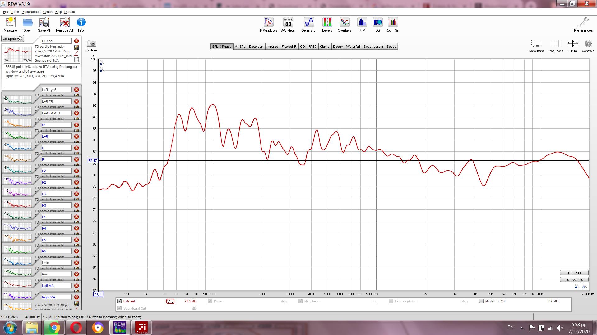

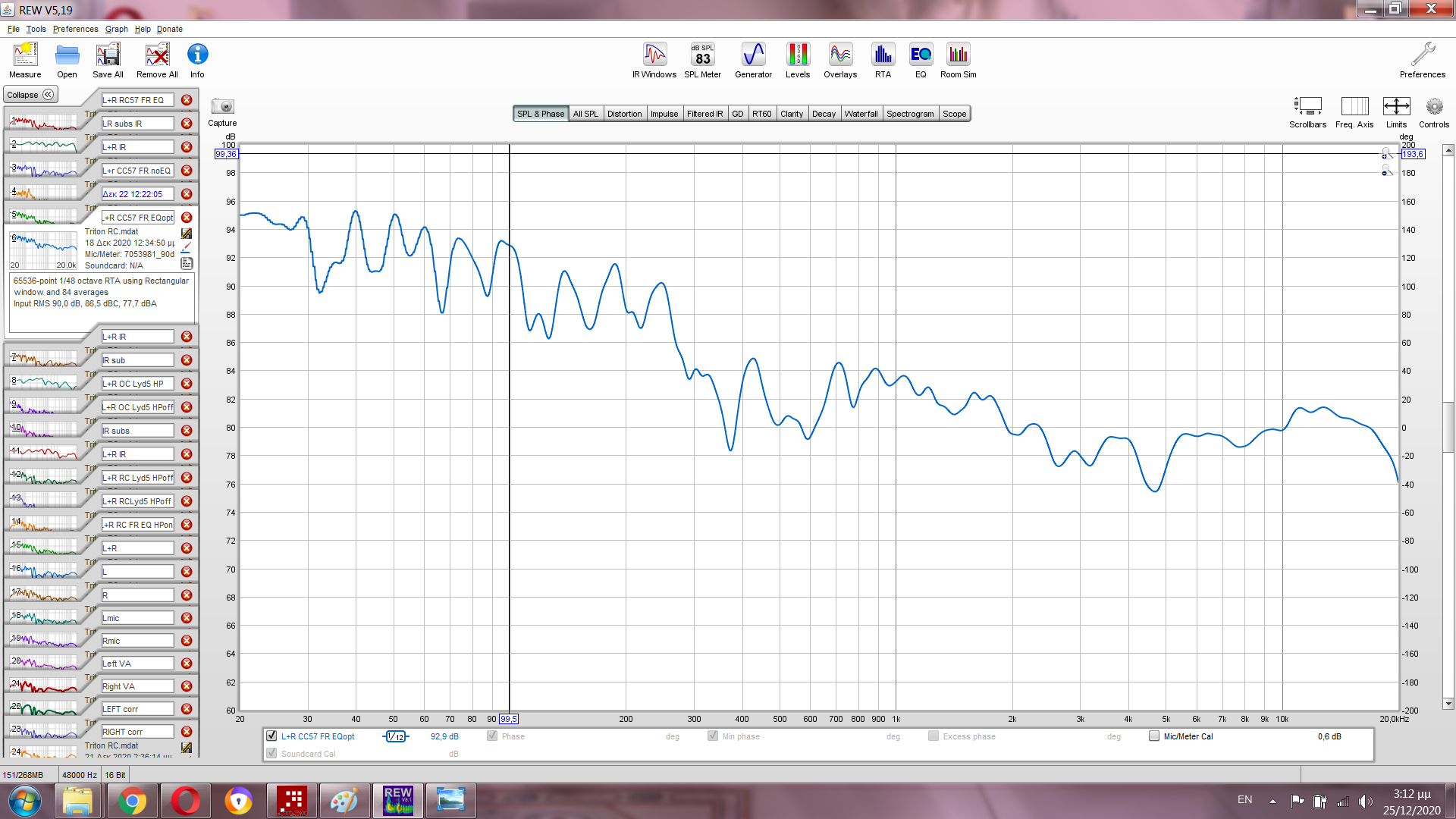

Δια την ΄΄τιμή των όπλων΄΄ εκτελέστηκε διόρθωση στη νέα κατάσταση προτού να εμπλακούν sub.Ιδού ορισμένα ενδεικτικά αποτελέσματα:
Σχολιάζοντας εν συντομία,η αστραπιαία ηλεκτρομηχανική συμπεριφορά του χοανικού συστήματος επικρατεί σε οποιοδήποτε εναλλακτικό προφίλ διόρθωσης.Η δε πειραγμένη με τη ΄΄μάσκα΄΄ απόκριση πλάτους επιτρέπει μεγαλύτερη συνάφεια προς την καμπύλη-στόχο και πιο τολμηρή ισοστάθμιση στις χαμηλές οκτάβες σε σχέση με τη συντηρητική στις μεσαίες,με αποτέλεσμα να υποβαθμίζονται σημαντικά οι διακριτές κορυφώσεις από τους ιδιορρυθμούς.
Η πορεία της απόκρισης από τα 4KHz και άνω υπαγορεύεται εν μέρει από την αδιόρθωτη.Η εγγενής κλίση διατηρήθηκε ως αυτό το ύψος,πλην όμως άρεσε η ακόλουθη ανοδική πορεία αφού έπεφτε ακόμα περισσότερο o χρόνος RT πάνω από εκεί υπό την τρέχουσα διαρρύθμιση στο συγκεκριμένο χώρο κι επρόκειτο ούτως ή άλλως περί αναίμακτης δοκιμής σε μεταβατικό στάδιο του setup....

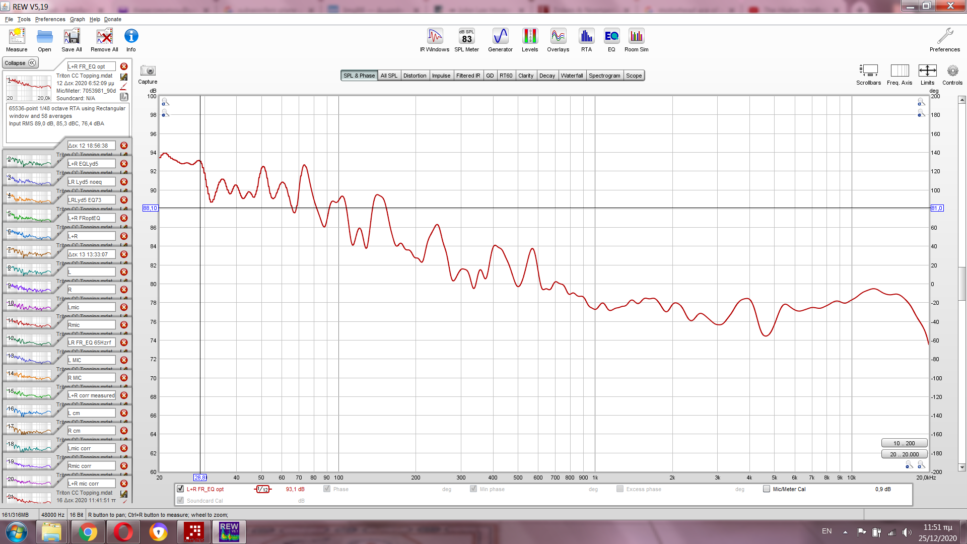

Για το setup των Triton ξεκινά ο ορισμός των παραμέτρων...Η ευρυχωρία εδώ σε συνδυασμό με τις ικανότητες των δορυφόρων πάνω στη διαχείριση ενέργειας στην τρίτη οκτάβα επέτρεπε χαμηλότερη συχνότητα αναφοράς που ορίστηκε ύστερα από δοκιμές σε ύψος 57 Hz με απόσταση 149 cm ανάμεσα στα επιμέρους sub...Επελέγη αρχικά κλασσικό καρδιοειδές μοτίβο με το οπίσθιο sub υπό αντίστροφη πολικότητα ως προς το πρόσθιο και χρονική καθυστέρηση ισοδύναμη προς την απόσταση μεταξύ τους κατά τα γνωστά από το σχετικό νήμα... Η προηγούμενη ενασχόληση στο ΄΄μονοφωνικό΄΄ setup εξασφάλιζε γρηγοράδα σε διάφορους χειρισμούς,
Τα τρία διαθέσιμα παραμετρικά EQ δέχθηκαν ύστερα από διαδοχικές μετρήσεις πανομοιότυπες ρυθμίσεις για τα επιμέρους sub καταλήγοντας στην παρακάτω απόκριση με τα δύο κανάλια εκπέμποντα μαζί :
Δεν πρόκειται περί μαγικού τρυκ,αλλά για δώρο ψαξίματος κι επιμονής...Μπορεί να επιτευχθεί κλίση ανάλογη καμπύλης-στόχου χωρίς την παραμικρή επέμβαση σε καθολικό επίπεδο από ΄΄ψηφιακά equalizer΄΄ - όπως τ'αποκαλεί και η Σιγμοειδής Νέμεσις - παρά μονάχα με κατάλληλες ηχειακές πηγές και το κατάλληλο στήσιμο.

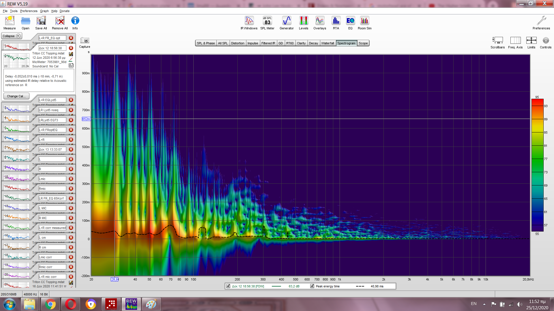

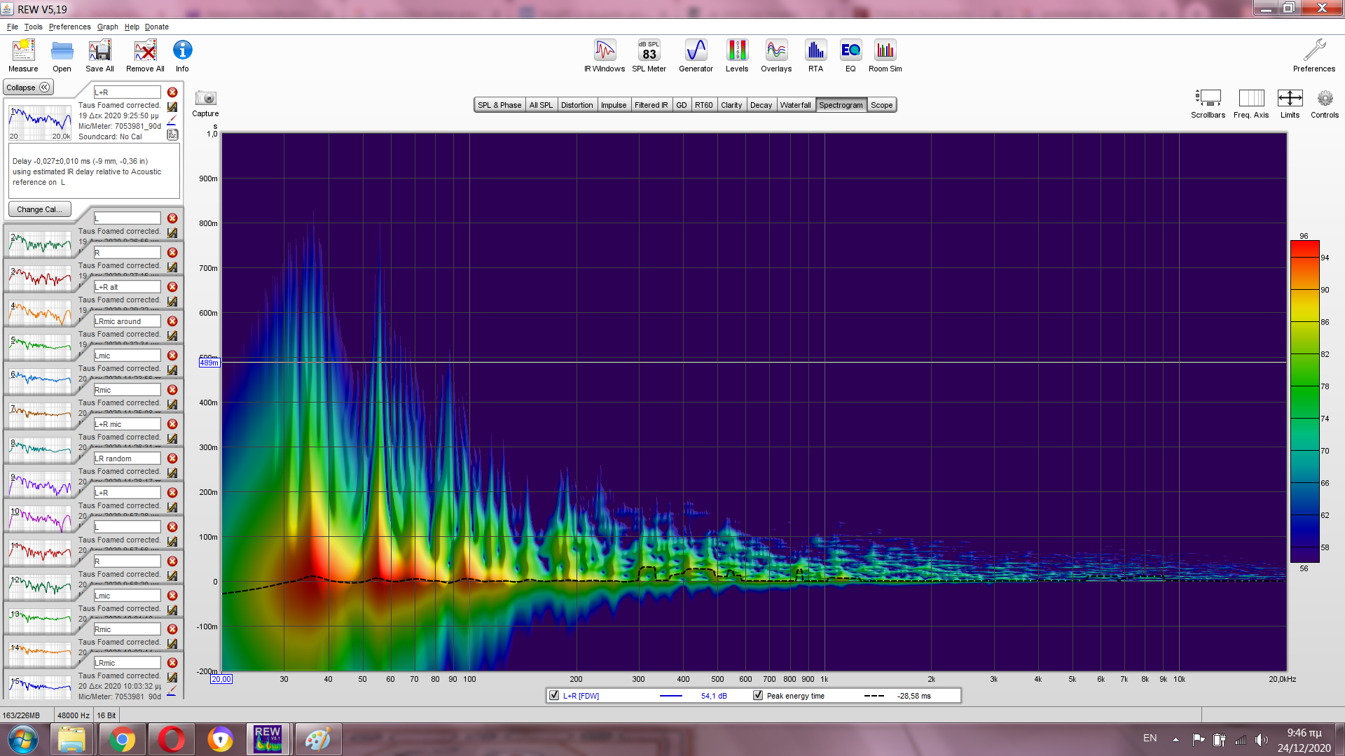

Πόσο καλά όμως θ'απέδιδε αυτή τις πρώτες οκτάβες στη δεδομένη διαρρύθμιση;Για την αξιολόγηση επιστρατεύθηκαν κομμάτια του Moby και παραμονή σε διπλανά δωμάτια.Τέτοιες πρακτικές ακολουθούνταν συχνά από τον γράφοντα πριν καθιερωθεί η συστηματική χρήση μετρητικών εργαλείων.Καθότι όσο και να συνέπαιρνε η ενεργειακή κρούση πάνω στη ζώνη ακρόασης,ο τρόπος που διεγειρόταν ολικά ο χώρος μπορούσε να φανεί καθαρό από το πόσο ενοχλητικές θ'ακούγονταν οι χαμηλές συνιστώσες σε γειτονικούς χώρους...
Η μέθοδος δεν ξεγελούσε ποτέ...Βγήκε πόρισμα ότι υπήρχε παρείσακτη ενέργεια,όπως μαρτυρά και η χαρακτηριστική καμπούρα μεταξύ 60-70 Hz στο spectrogram:
Αυτή παρέμενε ακόμα και αν έμπαινε βαθυπερατό φίλτρο στα sub,μόνο που τότε προέκυπτε κι ενεργειακό χάσμα στην αρχή της τρίτης οκτάβας...
Με μικρές αλλαγές επίσης στις θέσεις sub και δορυφόρων μπορούσε μεν να μειωθεί ο βαθμός βλαβερής διέγερσης του χώρου όπως δείχνουν οι ασθενέστερες αποχρώσεις,χωρίς όμως να εξουδετερώνεται η παρείσακτη ενέργεια:
Ομοίως και υπό τη δοκιμαστική διόρθωση που έστρωσε περισσότερο τα πράγματα,αφήνοντας όμως να παραμένει σα να περιγελούσε την όλη προσπάθεια η ενοχλητική έξαρση:
Αυτό το φαινόμενο δεν είναι ανεξήγητο,αλλά το τίμημα του να έχεις ουσιαστικά μια ηχειακή πηγή στις δύο πρώτες οκτάβες,με το οπίσθιο σκέλος της σε αντίστροφη πολικότητα προς όλες τις υπόλοιπες,υποχρεωτική διαφορά φάσης σε σχέση με τους δορυφόρους για τις ανωμαλίες στην τρίτη οκτάβα και κοντινά σε τρίεδρη γωνία...

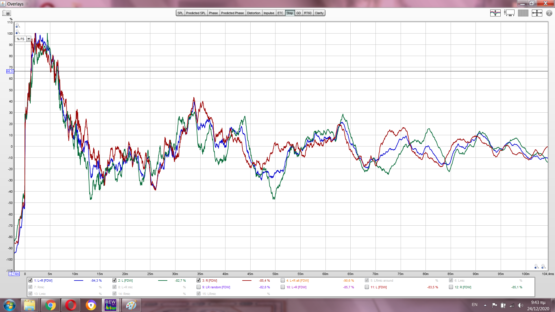

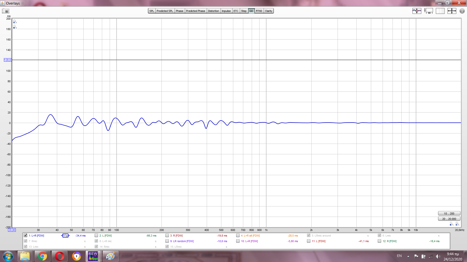

Ας μην παρασυρόμαστε όμως...Πίσω σε Moby και τα διπλανά δωμάτια...Η κατάσταση έχει βελτιωθεί αφού ενοχλούν οι εκτονώσεις στις χαμηλές σαφώς λιγότερο.Θα έμενα δε ικανοποιημένος εάν δεν είχα σταθερή αναφορά την απόδοση από την αρχική διαρρύθμιση του setup,όπως είχε εκείνη παρουσιαστεί από την αφετηρία του νήματος...
Θα έκοβα 2db απο τα σαμπς
Περίμενε...
Υπό αυτή τη διάταξη,παίζοντας αποκλειστικά με το ρυθμιστικό στάθμης μεταξύ πρόσθιου και οπίσθιου sub μέχρι +- 2dB γινόταν να προκύπτουν εναλλακτικές αποκρίσεις στις δύο πρώτες οκτάβες:,όπως η παρακάτω εικονιζόμενη:

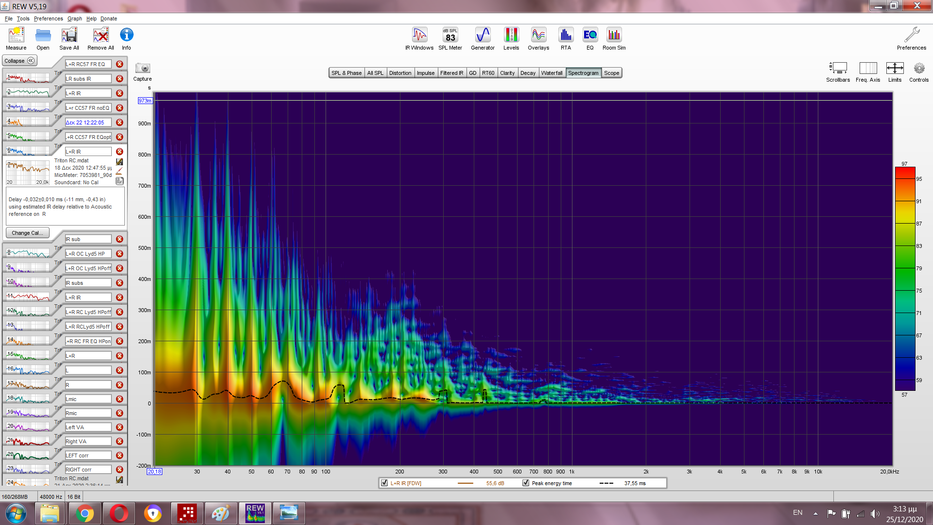

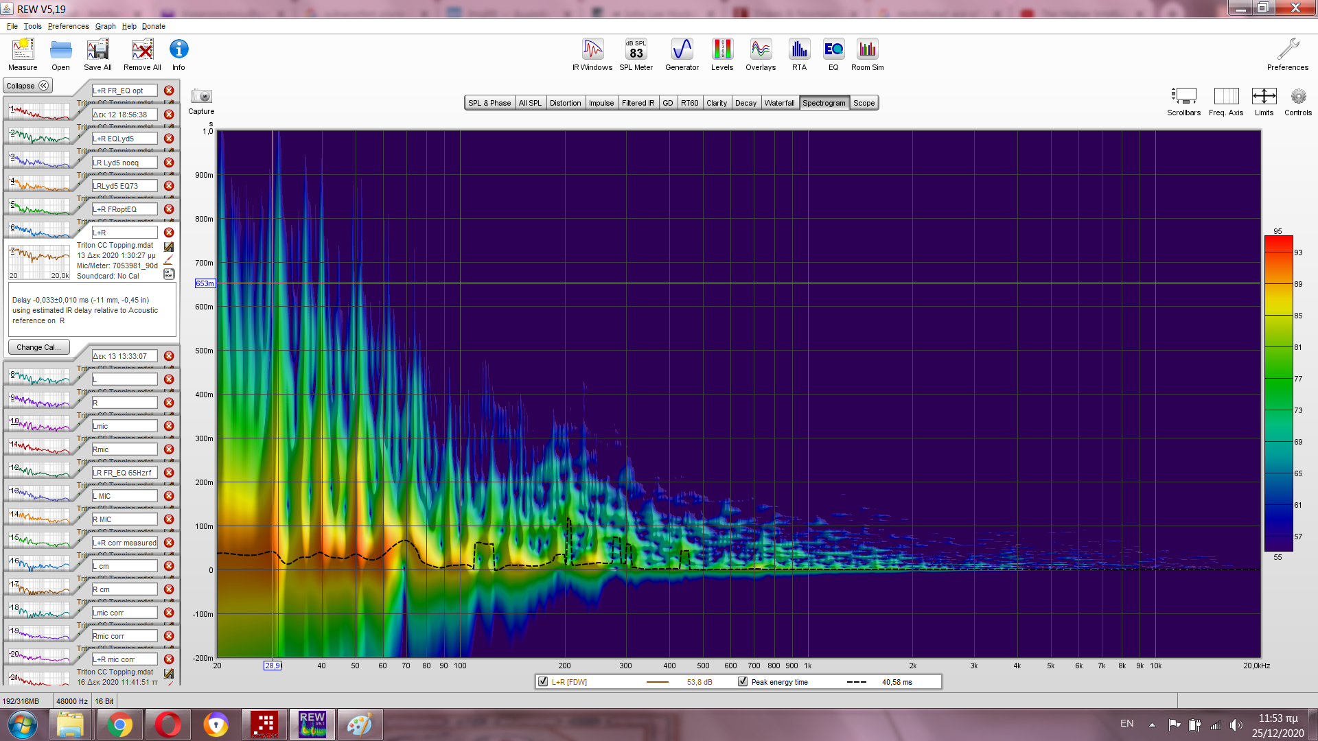

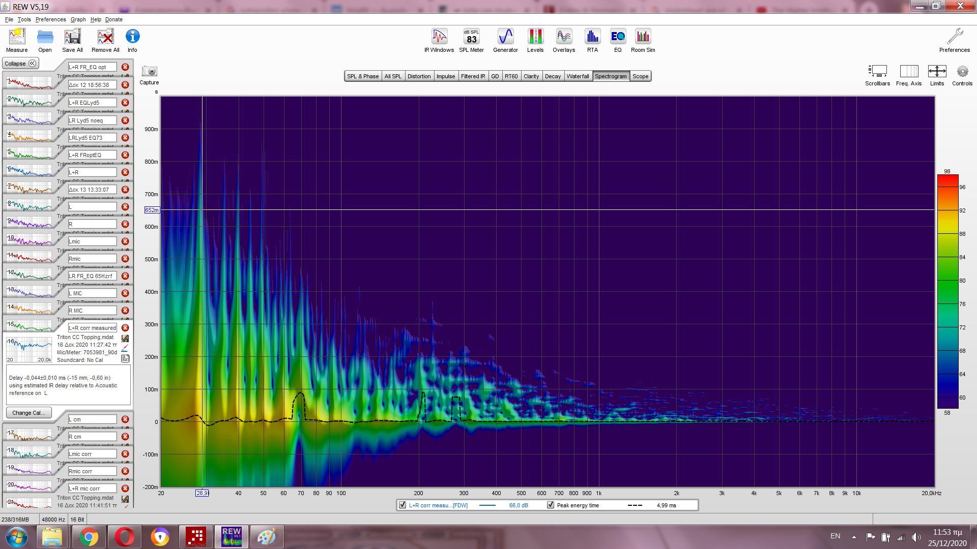

Το spectrogram για τη νέα ανεπεξέργαστη κατάσταση:
Ελαφρώς βελτιωμένο,αλλά χειρότερο από ληφθέντα spectrogram με την αρχική διαρρύθμιση στο μήνυμα υπ'αριθμόν 1...Όσο και να μειώνονταν οι στάθμες στα sub εντός λογικών πλαισίων,η βασική μορφή του spectro δεν αλλάζει δραστικά...
Μπορούμε όμως να σκεφτούμε εναλλακτικές εκδοχές κατά τη δαχείριση του σήματος ενόσω θ'ασχολούμστε με τη διαχείριση της...γαλοπούλας στον πετρόφουρνο και διάφορων συνοδευτικών στο παρακείμενο barbeque...

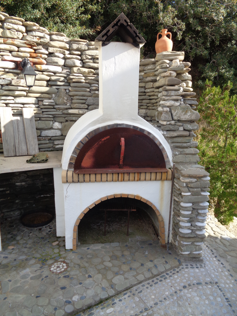

Αυτό με τον πετροφουρνο και τη γαλοπούλα ήταν μαχαιριά:biggrin:
Τώρα διαχειρίζεσαι τη γαλοπούλα??? :o
Στον πετροφουρνο δεν μπορείς να ρυθμίσεις την θερμοκρασια με ακρίβεια, πλάκα πλάκα ταιριάζει με το παράλληλο συμπαν :biggrin:
