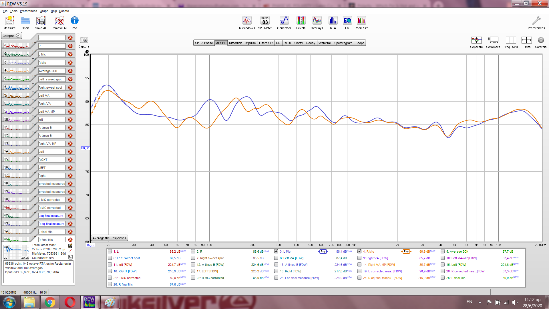

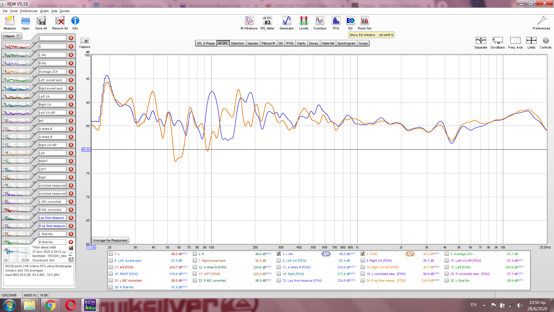

Από όλους τους δυνατούς συνδυασμούς που επέτρεπε η χωροταξία,η ομαλότερη απόκριση συχνότητας στο συγκεκριμένο χώρο προέκυψε στις εικονιζόμενες θέσεις.Γνώμονας ήταν η ομαλότερη δυνατή απόκριση στο πεδίο της συχνότητας καθότι ο ενσωματωμένος επεξεργαστής μπορούσε να διαχειριστεί ικανοποιητικά τη χρονκή ευθυγράμμιση με τους δορυφόρους ,ενώ παράλληλα κανένας επεξεργαστής δεν γίνεται ν'αναπληρώνει ικανοποιητικά απώλειες ενέργειας στις πρώτες οκτάβες εξαιτίας πλημμελούς τοποθέτησης των sub.
H ΄΄ωμή΄΄ απόκριση δορυφόρων μαζί με sub υπό τις ίδιες ακριβώς συνθήκες και στάθμη αναφοράς σταθερή σε τιμή 84 dB επί του sweet spot.
Και υπό Ψυχοακουστική εξομάλυνση:
Παρατηρούμε καταρχάς ότι οι όποιες υποχωρήσεις κάτω από τη στάθμη αναφοράς στις πρώτες οκτάβες ισχύουν σε στενές ζώνες,καθώς και οι τονισμοί από ιδιορρυθμούς.Η καμπύλη στο σύνολό της έχει μοτίβο ισορροπημένης ΄΄smilie curve΄΄ .Εδώ όμως υπάρχει ευχέρεια η ανωφερής κλίση του ΄΄χαμόγελου΄΄ στη ζώνη κάτω των 80 Hz να καθορίζεται εύκολα από τον εξασθενητή στάθμης πάνω στα ίδια τα sub.Και αυτό σε συνάρτηση προς τη μέση συνεχόμενη στάθμη ακρόασης,με την κλίση να επιλεγόταν πιο ανωφερής σε πολύ χαμηλές στάθμες και πιο επίπεδη σε υψηλές στάθμες.

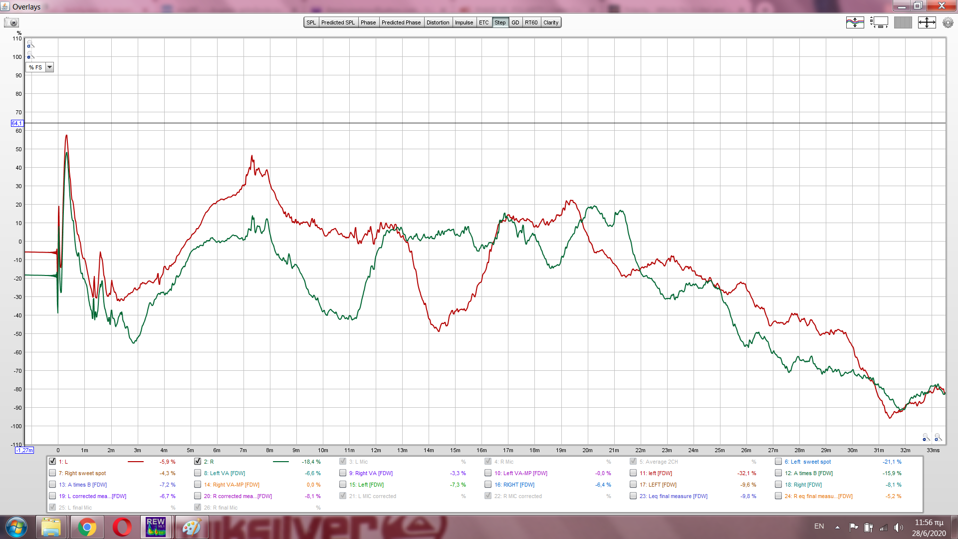

Η συμπεριφορά του συνόλου στο πεδίο του χρόνου:
Κρουστικές αποκρίσεις (αριστερό κόκκινο δεξί πράσινο)
Βηματικές αποκρίσεις :
Εξαιρετική ευθυγράμμιση με τους δορυφόρους αφού είναι ισοδύναμες με τις αντίστοιχες από τους δορυφόρους χωρίς sub.Φανερώνουν ότι το σύνολο από ξέχωρες ηχειακές πηγές εκπέμπει ενιαία σα να ήταν εκείνο σκέτος δορυφόρος με υγιή απόκριση από την πρώτη οκτάβα...

Ό,τι και να ναι από κάποιο σημείο κι έπειτα δεν απασχολεί εφόσον δεν ενοχλεί τις ακροάσεις.Υπόψιν ότι ο συγκεκριμένος χώρος έχει απρόβλεπτη γεωμετρία με σχηματισμούς όπως αψίδες στο κεντρικό τμήμα της οροφής.

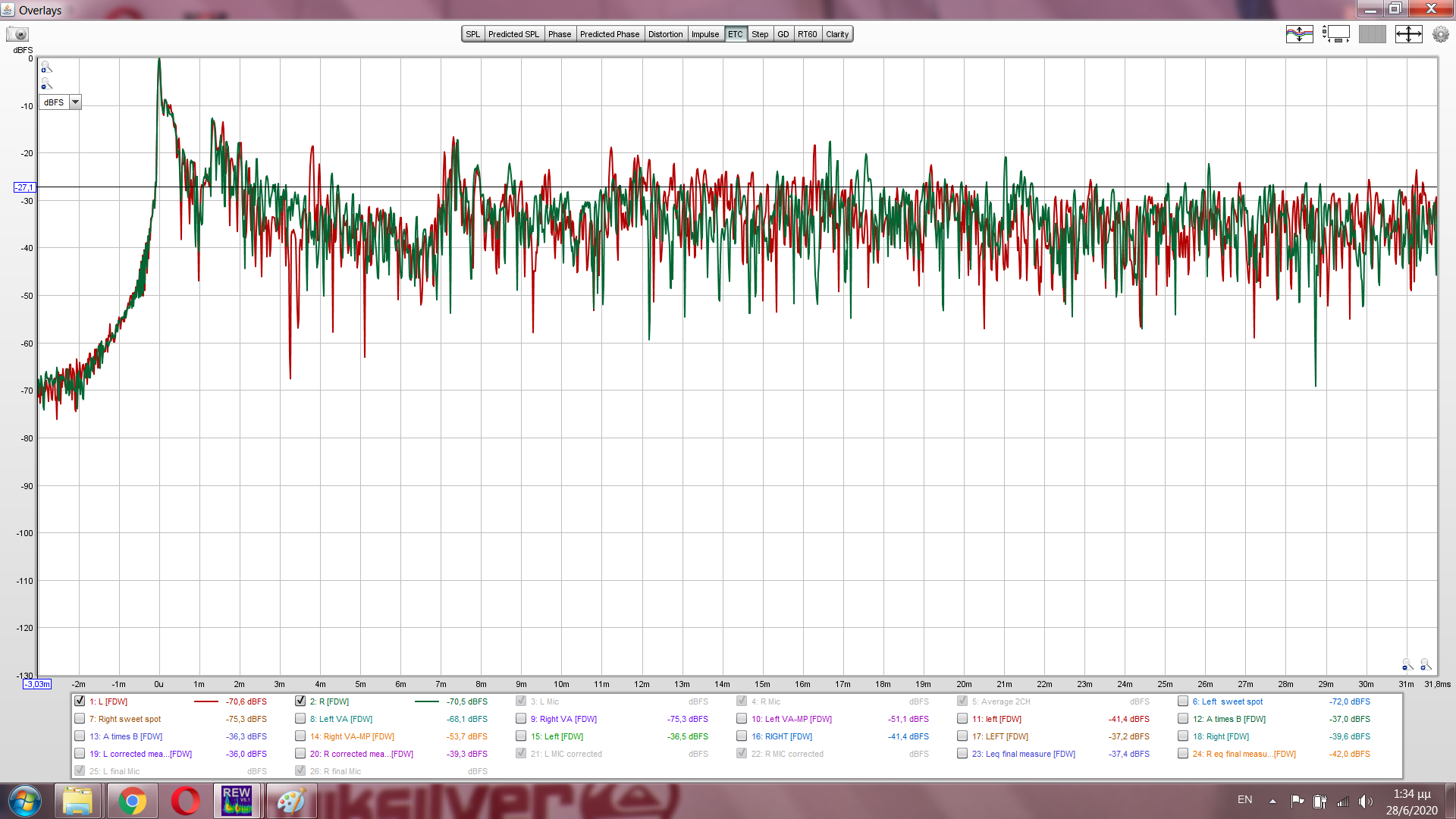

Η παράσταση ETC :
Οι πρώτες ανακλάσεις από το δάπεδο σε πρώιμο στάδιο είναι κοινές στα επιμέρους κανάλια και αναπόφευκτες.
Παρατηρούμε ελάχιστες άλλες ενεργειακές κορυφές μόλις να ξεπερνάνε το όριο των -20 dB.Με δεδομένο το χρόνο εμφάνισης και σε συνάρτηση προς την ταχύτητα του ήχου υπολογίζονται οι διαδρομές κι ανιχνεύονται υπεύθυνες επιφάνειες οι οποίες δεν ανήκουν στις τοιχωματικές,εφόσον γι αυτό είχε ληφθεί εκ προοιμίου σχετική μέριμνα .Κατά τις ακροάσεις μπορούν να καλύπτονται με προσωρινά τοποθετούμενα και αφαιρούμενα εντός ενός λεπτού απορροφητικά πανελάκια HOFA σε off-white πάντα απόχρωση...

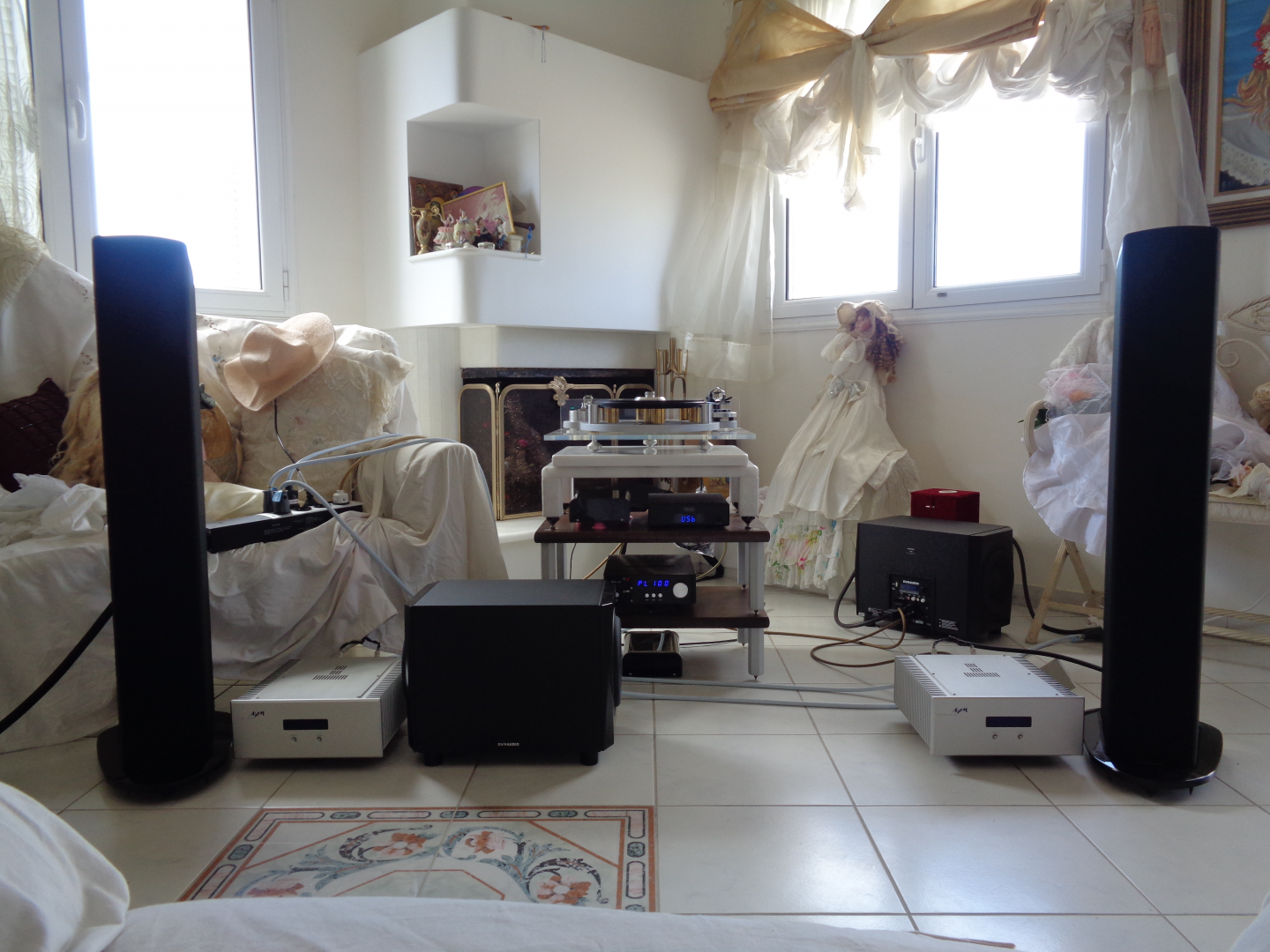

Υπάρχει ένα παράλληλο Σύμπαν στο οποίο το μέλος Bhutia δεν προχώρησε ποτέ στην προμήθεια ενεργών ηχείων με τα...ποταπά ενισχυτικά αρθρώματα στο εσωτερικό τους,αλλά συνεχίζει να χρησιμοποιεί μονομπλόκ τελικούς με στιβαρή κατασκευή και χρήσιμο ποσοστό αποδιδόμενης ισχύος σε αμιγή τάξη Α.
Σε αυτό το Σύμπαν ένα βινυλιοσύστημα (Gyrodec-SME309 - Audio Technica ART9) κρατά περίοπτη θέση στην κορυφή του ικριώματος στηριζόμενο σε βάση κατασκευής από τον ίδιο,όπως και διάφορα; αντικραδασμικά παρελκόμενα.Το φωνογραφικό στάδιο και το πικάπ χρησιμοποιούν τροφοδοτικά αρχιτεκτονικής Never Connected.Διαθέτει και DAC ευγενούς προέλευσης αντί κινεζικής...κονσερβοποιίας,ενώ λάμπουν δια της...απουσίας των τα κοινά μαύρα καλώδια.
Η σύνθεση ακολουθεί τέσσαρες βασικές Αρχές :
-Δικαναλική αρχιτεκτονική.
- Καθένας κρίκος της αλυσίδας να έχει διαστάσεις και βάρος που να επιτρέπουν χειρισμό από ένα πάντα άτομο.
- Κανένας κρίκος να μην έχει κοστίσει υπέρμετρα,ώστε ν'αποφεύγεται το παραμικρό ζόρισμα κατά την αναπλήρωση σε ενδεχόμενο απώλειας,σοβαρής βλάβης ή απλώς...αναβάθμισης.
- Το όλον (συμπεριλαμβανομένης και της διευθέτησης στο χώρο ακρόασης) να παρέχει σε κάθε περίπτωση απόδοση ανώτερη σε σχέση με τη σκέτη άθροιση των επιμέρους συστατικών.
Επειδή κιόλας το βινυλιοσύστημα θα έπαιζε χωρίς επεμβάσεις σε επίπεδο λογισμικού,ήθελε το setup ν'ακούγεται λαχταριστό και ισορροπημένο ακόμα και υπό την πατροπαράδοτη αδιόρθωτη μορφή του .Επιπλέον σε αυτό το χώρο είναι δεσμευμένος για αισθητικούς λόγους να μην έκανε καμία προσάρτηση ακουστικών πάνελ σε τοιχωματικές επιφάνειες.Ούτε καν σαγρέ υφές πάνω σ'εκείνες...Και παρ'όλα αυτά να πετύχαινε επιδόσεις εφάμιλλες αφιερωμένων χώρων...
Βεβαίως όσες εναλλακτικές πραγματικότητες και να επισκεφτούμε ορισμένες σταθερές ισχύουν ανεξαιρέτως,δεν θα μπορούσαν να λείπουν υποοβαθύφωνες μονάδες σε καμία εξ αυτών ενώ η όλη χωροταξία διέπεται από συγκεκριμένους κανόνες επιβεβαιωμένους σε κάθε στάδιο με ακροάσεις...
Ως περιηγητής σε παράλληλα Σύμπαντα,ο γράφων είχε την ευκαιρία να συλλάβει το αποτύπωμα αυτού του setup ως πολύτιμο Κοσμικό στιγμιότυπο,όντας σε θέση να περιγράψει χρήσιμους όρους στη διαρρύθμισή του....

Εάν εννοείς στερεοφωνική,σε πληροφορώ ότι πάντα κατά την εγκατάσταση των κύριων ηχείων σε οποιοδήποτε setup η ηχητική σκηνή είναι το πρώτο στοιχείο που εξετάζεται.Προχωρώ σε επόμενο στάδιο μονάχα εφόσον δεν θα υστερεί σε τίποτα ως προς αυτόν τον τομέα.Αλλιώς πίσω στην αρχή όπως στο ΄΄φιδάκι΄΄ με νέες θέσεις εγκατάστασης.
