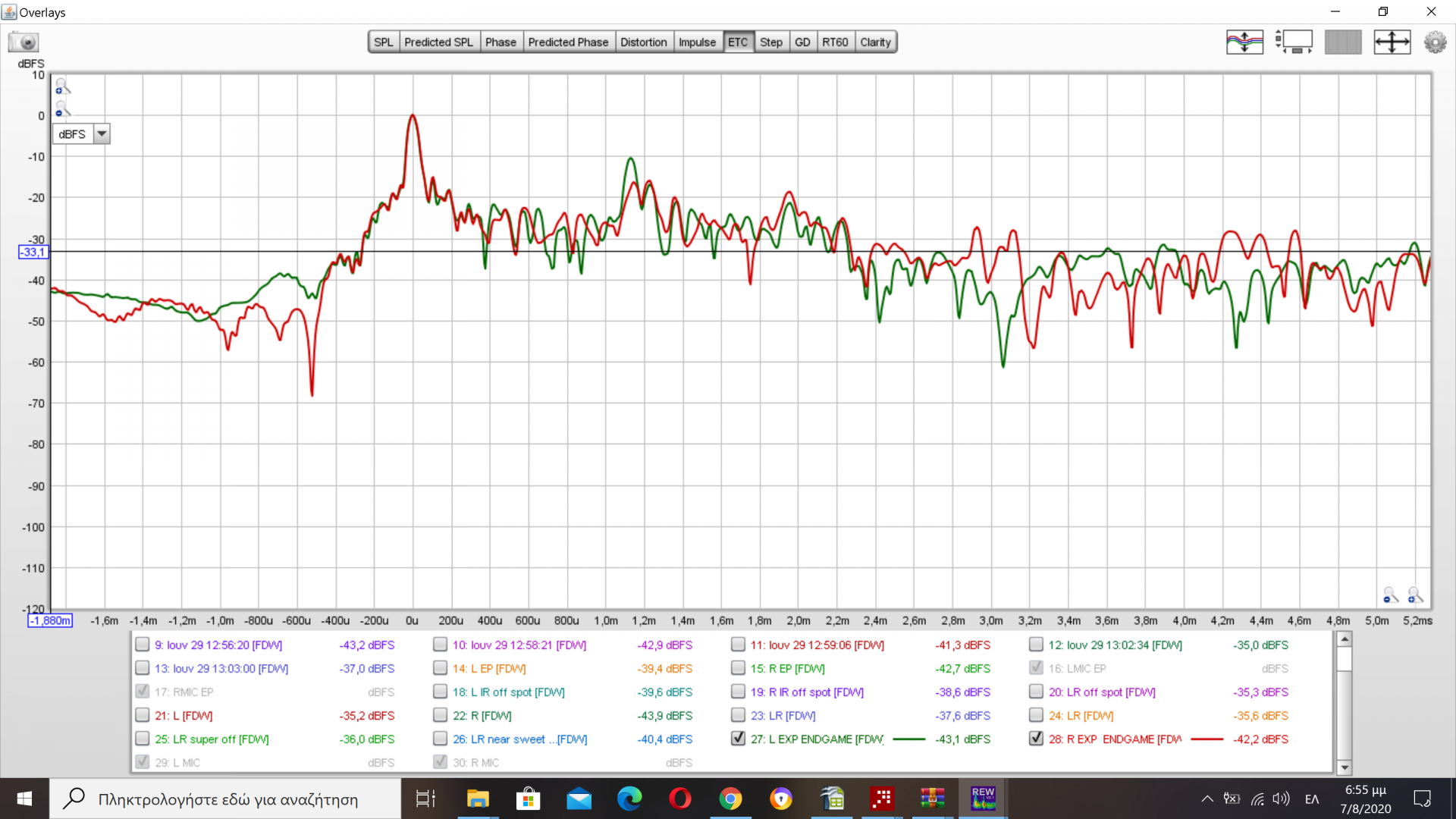

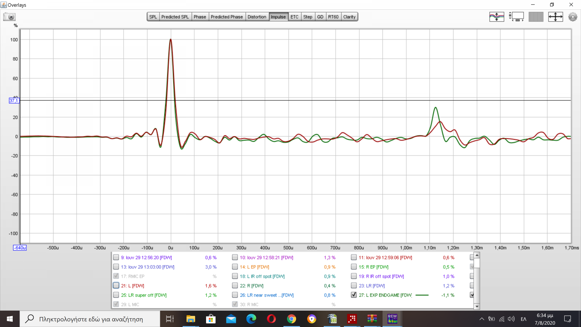

Κρουστικές και βηματικές αποκρίσεις επί του sweet spot με το αριστερό κανάλι στην πράσινη καμπύλη και το δεξί στην κόκκινη :
Ο βαθμός ταύτισης ανάμεσα στα επιμέρους κανάλια είναι εκπληκτικός...Εννοείται υπό τυπικές οικιακές συνθήκες σε θέση ακρόασης δεχόμενη όλες τις επιδράσεις από την ακουστική συμπεριφορά του χώρου...Παρατηρούμε επίσης ότι η κορύφωση του βήματος γίνεται στο 80% του πλάτους.Αυτή αποδείχθηκε στην πράξη - και ύστερα από σωρεία δοκιμαστικών ακροάσεων σε πολλές εναλλακτικές λύσεις - αναγκαία παραχώρηση για βέλτιστη διαχείριση με ευχάριστο αποτέλεσμα στη δυστροπία των παρεμβαλλόμενων επεξεργαστών από τα sub και ακόμα περισσότερο για την ταπείνωση του πρόωρου κωδωνισμού.
Σ'ένα setup με γραμμική απόκριση από 15 Hz,ο πρόωρος κωδωνισμός έστω και αν δεν ακουγόταν άμεσα,δαγκώνει έμμεσα χαλώντας ολόκληρη την αίσθηση στις χαμηλές οκτάβες.Εδώ όμως η παράσταση ETC υπό μεγέθυνση στον άξονα του χρόνου φανερώνει ότι παρά τις εκτεταμένες διορθώσεις ενέργεια από πρόωρο κωδωνισμό ουσιαστικά...δεν υπάρχει (κατώτερη των -40 dB ως προς το πλάτος του κρουστικού παλμού).
Για να καταλάβουμε το μέγεθος της επιτυχίας,ένα τέτοιο αποτέλεσμα θεωρείται σχεδόν αδύνατον εφόσον παρεμβάλλονται ξεχωριστοί επεξεργαστές DSP με πρόσθετο λογισμικό Συνέλιξης στη διαδρομή του σήματος...

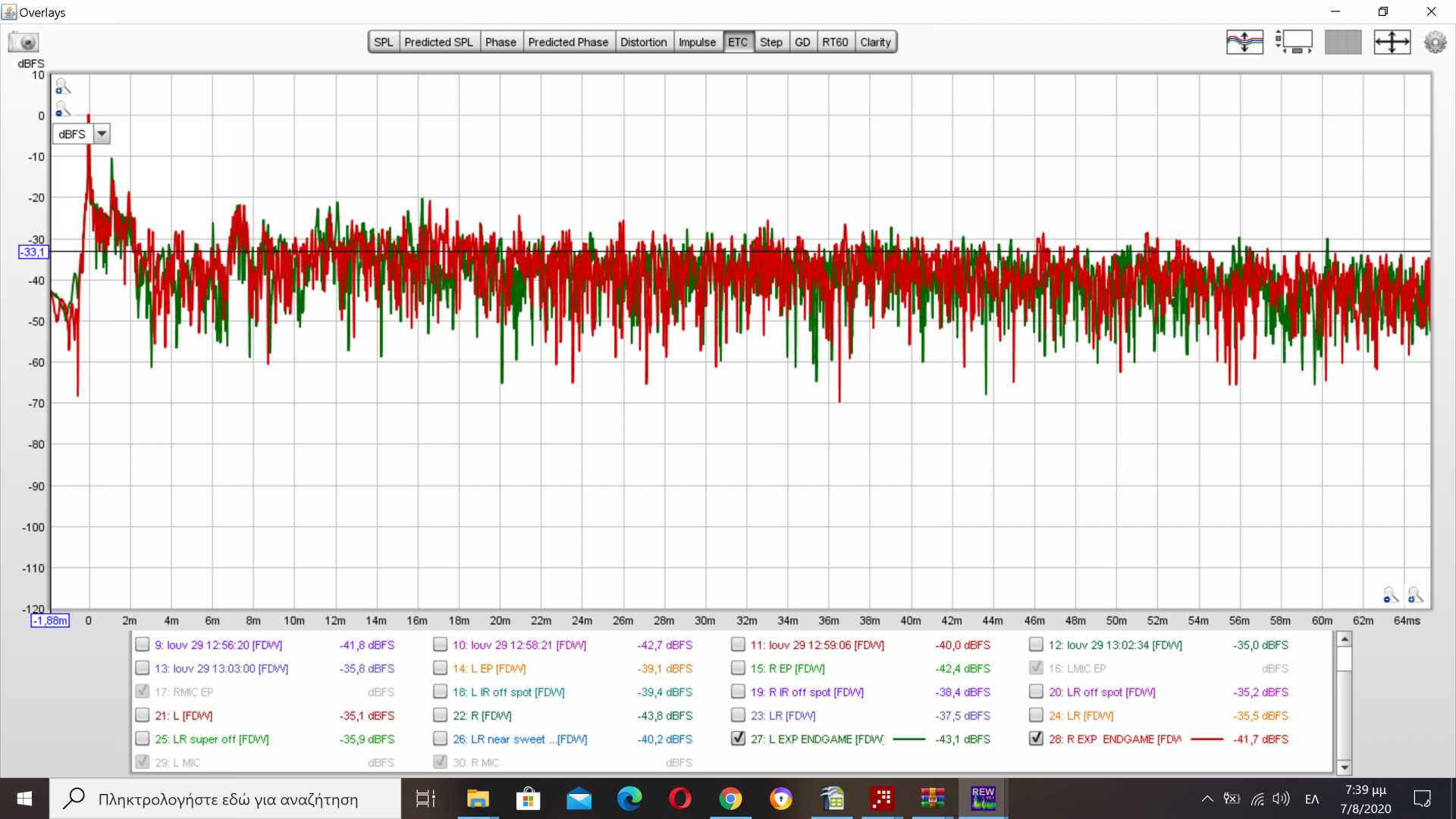

Ας δούμε τώρα την ίδια παράσταση αλλά με σύμπτυξη στον άξονα του χρόνου,ώστε να εξετάσουμε την ενέργεια από έκτοπες ανακλάσεις στα κρίσιμα 50 msec μετά το εναρκτήριο ερέθισμα :
Κι εδώ έγκειται το ουσιαστικό...αριστούργημα.Σ'έναν χώρο με ΄΄ζωντανή΄΄ συμπεριφορά και χωρίς καμία επένδυση σε τοιχωματικές επιφάνειες πετυχαίνεται - με εξάιρεση την αναπόφευκτη πρώτη ανάκλαση από το δάπεδο - μια ΄΄Ελεύθερη Ανακλάσεων Ζώνη΄΄ όπως θα ίσχυε και σε εξαίρετους χώρους επισκόπησης!
Και πώς έγινε αυτό,μπορεί κάποις ν'αναρωτηθεί...Σε πρώτο βήμα βοήθησε - όπως έχει αναφερθεί - η μελετημένη τοποθέτηση των ηχείων ώστε οι ανακλαστικές διαδρομές να είναι αρκετά μακρύτερες από εκείνες της άμεσης ενέργειας σε συνδυασμό με τις μεγάλες διαστάσεις του χώρου...
Το τελειωτικό βήμα όμως ήταν ένα τέχνασμα εμπνευσμένο από τον τρόπο που διάφοροι στουντιακοί χώροι απέτρεπαν την ενέργεια πρόωρων ανακλάσεων λ.χ. από κονσόλες για τη δική τους ΕΑΖ στη θέση του ηχητικού μηχανικού...Κι εδώ έπαιξε το ρόλο της η διαγώνια τοποθέτηση,αφού άλλαξε τις γωνίες πρόσπτωσης της ηχητικής ενέργειας σε σχέση με διάφορες εκτεθειμένες επιφάνειες εντός του χώρου ,όπως ερμάρια κι επίπλωση.
Πάνω σε μικρό πλήθος επιφανειών κοντινών στη θέση ακρόασης τοποθετούνται προσωρινά γι απαιτητικές ακροάσεις απορροφητικά πανελάκια της HOFA,αφαιρούμενα κατόπιν με την όλη διαδικασία να κρατά λιγότερο από λεπτό της ώρας...Για μεγαλύτερες ανακλαστικές επιφάνειες από επίπλωση η αλλαγή στη γωνία πρόσπτωσης χάρη στο διαγώνιο προσανατολισμό τις κάνει να δρουν ως ανακλαστήρες που ανακατευθύνουν την ενέργεια σε διευθύνσεις έξω από το sweet spot.Όταν αυτή η ενέργεια φτάσει τελικά εκεί ύστερα από διαδοχικές ανακλαστικές πορείες μεταξύ των άλλων επιφανειών,η ενέργειά της θα έχει στο μεταξύ μειωθεί κάτω από το όριο των -20 dB.Ύστατο μέτρο σε αυτό το πλαίσιο ήταν και το μισάνοιγμα σε κάποιο φύλλο ντουλαπιού που θα δεχόταν για πρώτη ανάκλαση την ενέργεια από το αντίστοιχο ηχείο,κατά τρόπον ώστε να μεταβάλει με τη σειρά του ευνοϊκά τη γωνία πρόσπτωσης.
Η ανωτέρω παράσταση ETC αποτελεί θρίαμβο της...Γεωμετρίας,αποδεικνύοντας ότι όλες οι αντιξοότητες είναι μαχητές και τίποτα δεν λογαριάζεται εκ προοιμίου χαμένο ακόμα και σε τυπικά σαλόνια.
Μαρτυρά επίσης πόσο σπουδαίος παράγων είναι ένας μεγάλος σε διαστάσεις χώρος,υπό την κατάλληλη βεβαίως τοποθέτηση για ηχεία και θέσεις ακρόασης...Αλλά περισσότερα γι αυτό θα φανούν και παρακάτω...
