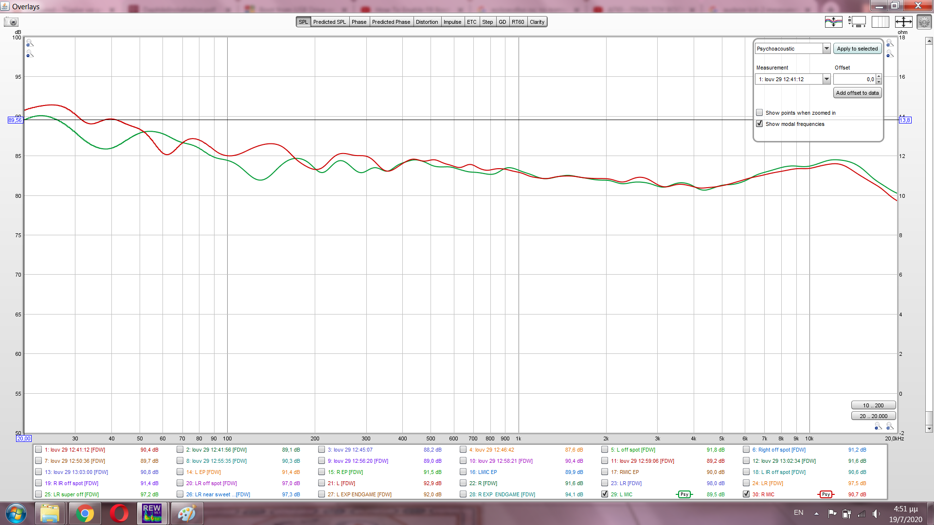

Παρουσιάζονται κατόπιν οι αποκρίσεις πλάτους (αριστερό κανάλι πράσινη δεξί κόκκινη υπό Variable εξομάλυνση που χρησιμοποιείται για την προσαρμογή σε καμπύλη-στόχο) και Vector Averaged (αριστερό μπλε δεξί πορτοκαλί υπό 1/12 octave) για το αδιόρθωτο σύνολο :
Η υποδειγματική συνάφεια μεταξύ των καμπυλών πάνω από τη ζώνη Schroeder φανερώνει ότι το στήσιμο εξαρχής για το συγκεκριμένο ηχοσύνολο και χώρο έχει γίνει με ιδεώδη τρόπο...

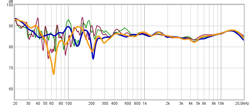

Η δυσκολία στη διόρθωση αυτού του setup οφειλόταν σε τρεις παράγοντες :
- Ο επεξεργαστής των 18S στη διαδρομή του σήματος δυσανασχετούσε...συστηματικά στις επεμβάσεις από εξωτερικό λογισμικό.Αυτό είχε συνέπεια όσες προσπάθειες κατέληγαν σε τέλειες καμπύλες,αυτή η τελειότητα να μη μεταφράζεται σε ιδανικό ακρόαμα.Κάτι τέτοιο σήμαινε ότι έπρεπε να γίνουν πολλαπλές απόπειρες ξανά και ξανά από την αρχή εισάγοντας συνειδητά στη διαδικασία μικρότερο βαθμό διόρθωσης σε διαφορετικό κάθε φορά τομέα.,με την τελική απόφαση για τα υποψήφια διορθωτικά αρχεία να λαμβάνεται μόνον ύστερα από δοκιμαστική ακρόαση του αποτελέσματος.Όποτε δεν ακουγόταν αρκετά ικανοποιητικό σε σχέση με τις δυνατότητες του setup,η διαδικασία επαναλαμβανόταν με προγραμματισμένη διαφοροποίηση σε άλλο δεδομένο,μέχρις ότου να φτάναμε στο τελειωτικό αποτέλεσμα.
- Έπρεπε να διατηρηθεί η τονική συμπεριφορά των δορυφόρων στις ανώτερες οκτάβες όχι μόνο επειδή ήταν αρεστή και δεν χρειαζόταν να προκύπτει αισθητή διαφοροποίηση ανάμεσα στις ακροάσεις βινυλίων - όπου δεν θα εφαρμοζόταν διόρθωση - μ'εκείνες ψηφιακών αρχείων,αλλά κι επειδή ο ΄΄πριμοδοτικός΄΄ χαρακτήρας των δορυφόρων αντιστάθμιζε την αντίστροφη κλίση που είχε η διακύμανση των RT,η οποία κιόλας έμενε λίγο-πολύ σταθερή σε κάθε σημείο του χώρου.
- Το setup ήταν εξαρχής φτιαγμένο ώστε ν'ανταποκρίνεται ευνοϊκά στην ακουστική συμπεριφορά από το συγκεκριμένο χώρο,οπότε κάθε προσπάθεια να διορθωθεί κάτι φτιαγμένο,μπορούσε σίγουρα να το...χαλάσει.
Αποφασίστηκε τελικώς να εφαρμοστούν φασικές διορθώσεις μονάχα πάνω από τα 100 Hz,αφήνοντας πλήρη ελευθερία στον επεξεργαστή των sub κάτω από αυτό το όριο.Πρώτη ύλη για τη φασική διόρθωση έγινε τελικώς το αρχείο με τις Vector Averaged αποκρίσεις για τα επιμέρους κανάλια και όχι η υπερβάλλουσα φάση.

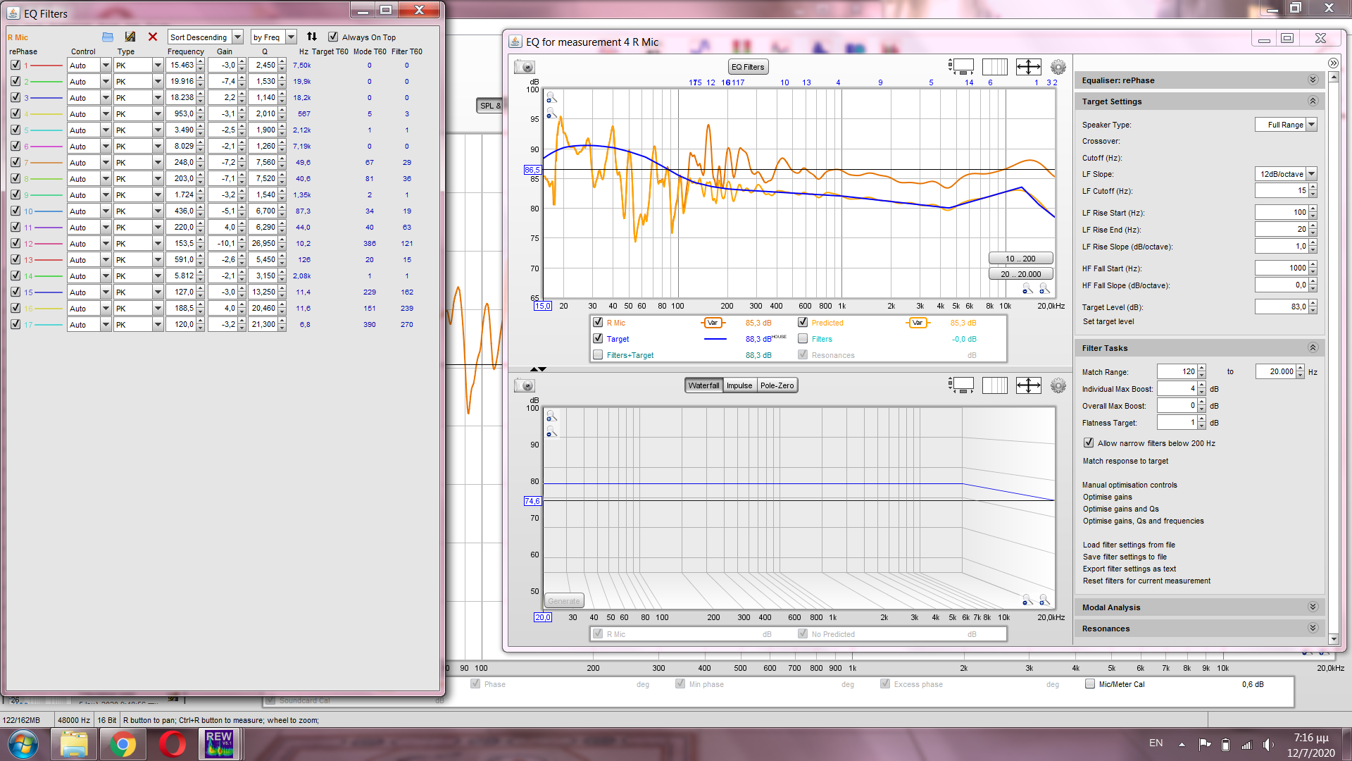

Η σκοπιμότητα αυτών των τιμών διαφαίνεται στα εφηρμοσμένα φίλτρα για καθένα κανάλι :
Αριστερό :
Δεξί :
Καταρχάς έχει επιλεγεί να μην εφαρμοστεί από το λογισμικό κανένα φίλτρο ισοστάθμισης κάτω από 100 Hz,αφού οι λιγοστές υπερβάλλουσες κορυφές απόκρισης σε σχέση με το σχήμα της καμπύλης-στόχου θα διευθετηθούν από τον παραμετρικό ισοσταθμιστή στα sub.Οι δε βυθίσεις εκτός από μια ισχύουν σε στενές επιμέρους ζώνες,οπότε θα μείνουν απείρακτες.Κάθε διαφορετική μεταχείριση αυτών μείωνε την ευχάριστη αίσθηση στη μεταβατική απόκριση του συνόλου.
Παρατηρείται επίσης ότι έχει επιλεγεί στάθμη-στόχος σε υψηλότερη τιμή (83dB) ώστε να μην περιορίζεται ουσιαστικά το δυναμικό εύρος και να είναι δυνατή η ακρόαση και υπό υψηλότερες μέσες συνεχόμενες στάθμες σε σχέση με τις συνήθειες του χρήστη.
Τέλος βλέπουμε ότι ισοστάθμιση για καθένα κανάλι ισχύει ουσιαστικά μέχρι τα 600 Hz και μόνο για κορυφώσεις στο πλάτος απόκρισης,ενώ πάνω από αυτό το όριο η πορεία στην καμπύλη-στόχο είναι παράλληλη μ'εκείνη από την αυθεντική αδιόρθωτη καμπύλη,με μοναδική εξαίρεση το σκαμπανέβασμα στη ζώνη μετάβασης στη μονάδα AMT που θα εξομαλυνόταν οπωσδήποτε στο περιβάλλον του rePhase το οποίο παρέχει ανώτερη ανάλυση.

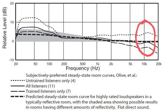

αυτη εκει η μυτη περιξ τα 10khz τι ειναι ; B&W ; :lolsign:
Όοοχι...Famous Grouse.:roflmao:

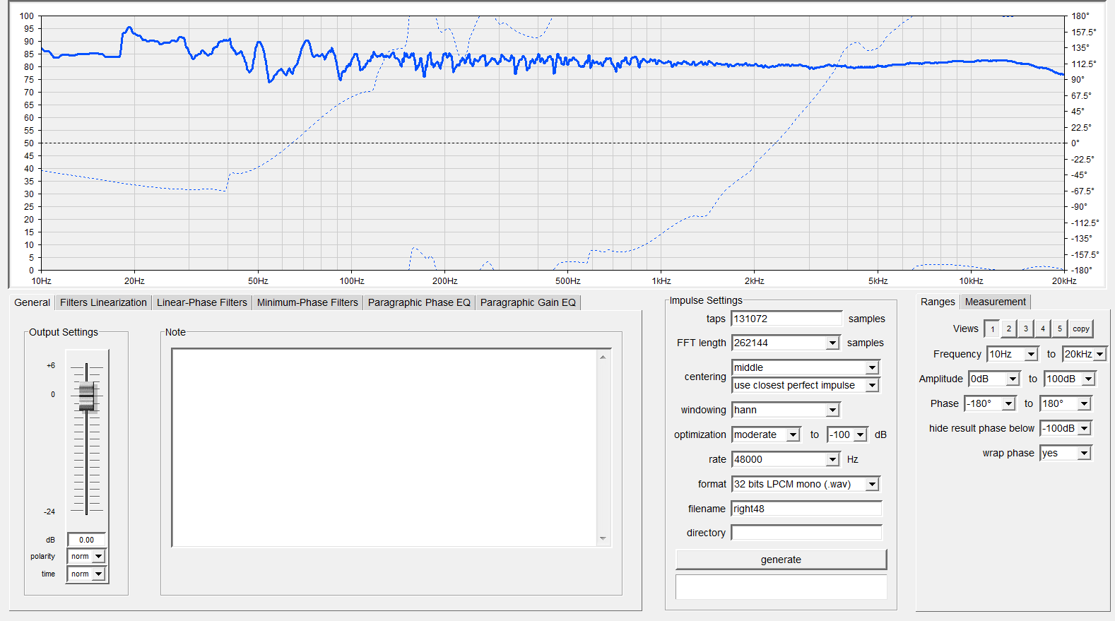

Οι τελικές διορθωτικές αποκρίσεις σε περιβάλλον rePhase :
Αριστερό κανάλι:
Δεξί κανάλι :

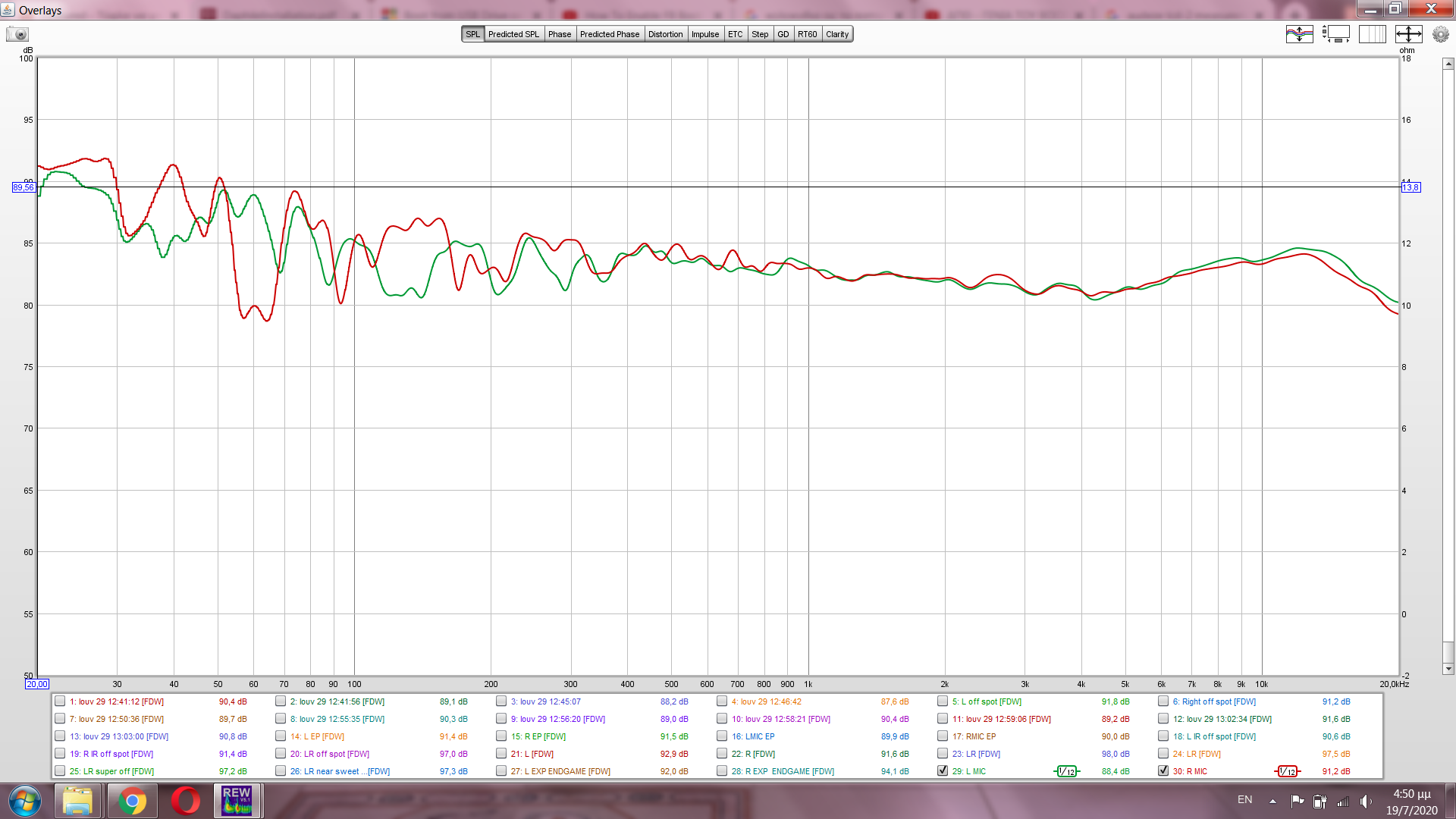

Και οι διορθωμένες αποκρίσεις συχνότητας μετρημένες με μετακινούμενο μικρόφωνο υπό εξομάλυνση 1/12 octave
(Αριστερό κανάλι πράσινη καμπύλη και δεξί κόκκινη)
Υπό ΄΄ψυχοακαουστική΄΄ εξομάλυνση :
Σημειωτέον ότι μπορούσαν να γίνουν και τελειότερες με κατάλληλη επιλογή στη στάθμη-στόχο κι επιπλέον φίλτρα,μόνο που ο παρών συνδυασμός έδινε όπως διαπιστώθηκε το πιο ικανοποιητικό συνεχόμενο ακρόαμα καθώς και συνάφεια ανάμεσα σε αδιόρθωτη και διορθωμένη κατάσταση.Με τόση φυσικότητα ώστε να μην παραπέμπει σε τίποτα ηχοσύνολο με ΄΄χειραγωγημένο΄΄ από λογισμικά διόρθωσης σήμα.

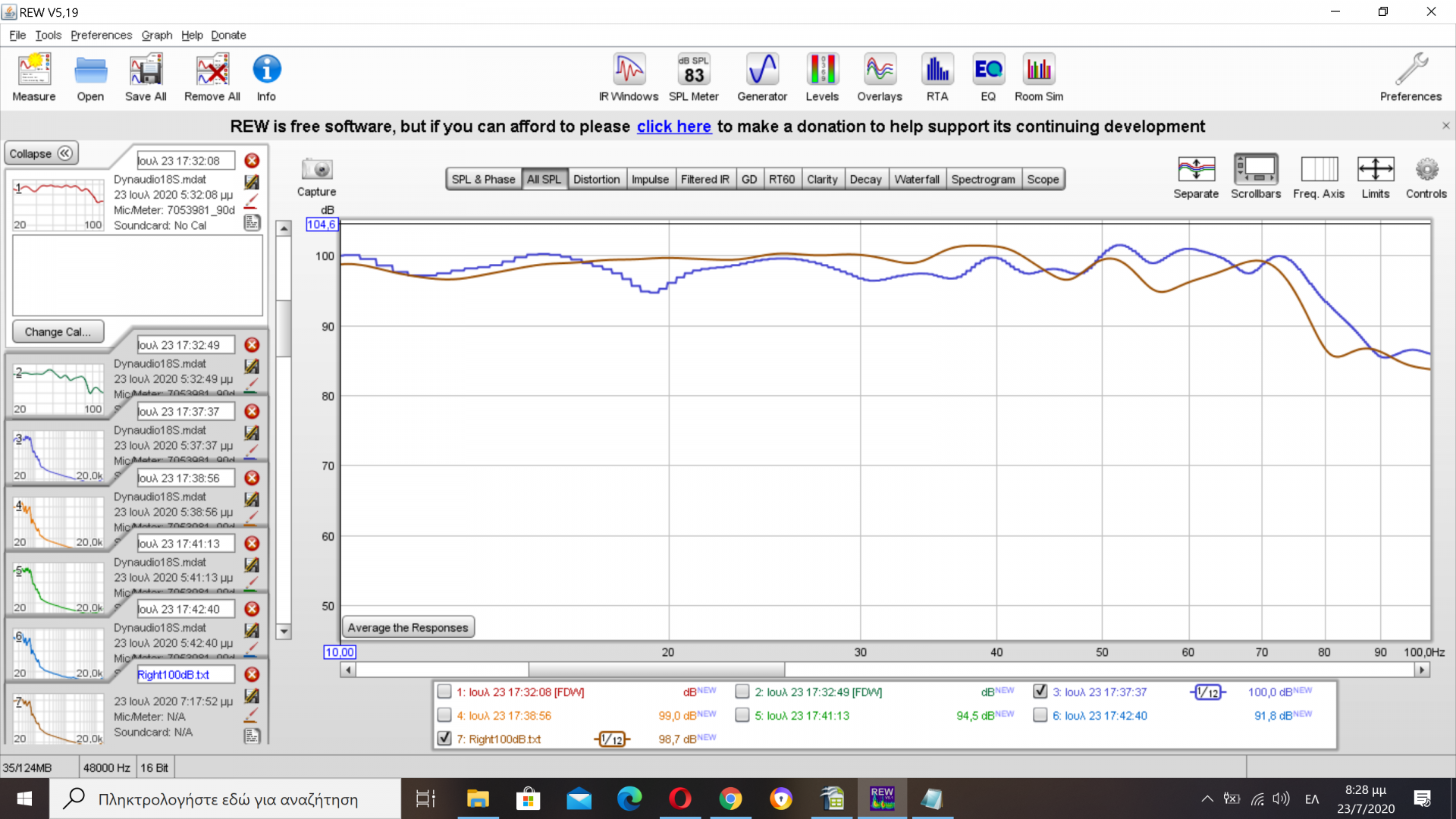

Τα sub Dynaudio 18S μόνα τους (Αριστερό μπλε καμπύλη δεξί καφετιά) μετρημένα με μετακινούμενο μικρόφωνο γύρω από τη θέση ακρόασης,με γεννήτρια ροζ θορύβου σε μέση συνεχόμενη στάθμη αναφοράς περίπου 100 dB.Εξομάλυνση απόκρισης 1/12 octave .
Η επιλεγείσα συχνότητα κρος βρίσκεται λίγο πάνω από τα 70 Hz,ενώ παρατηρούμε ότι ακόμα και σε τόσο υψηλή συνεχόμενη στάθμη θα ισχύει ομαλή ωφέλιμη απόκριση από...υποηχητικές συχνότητες πάνω στη συγκεκριμένη θέση ακρόασης...
Έχει διαπιστωθεί στο συγκεκριμένο setup εξίσου ομαλή συμπεριφορά και σε συνεχόμενη στάθμη 110 dB....
Η απόκριση σε τέτοιες στάθμες σημαίνει ότι στις συνήθεις μέσες συνεχόμενες στάθμες ακρόασης δεν θα υπάρχει κανέναν πρόβλημα ν'ακολουθούν αρμονικά οι πρώτες οκτάβες τις ανώτερες για μια ισορροπημένη τονική συμπεριφορά.

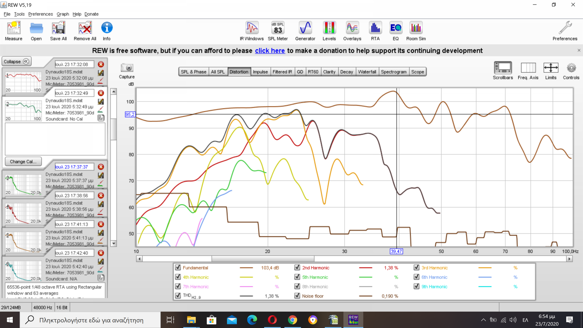

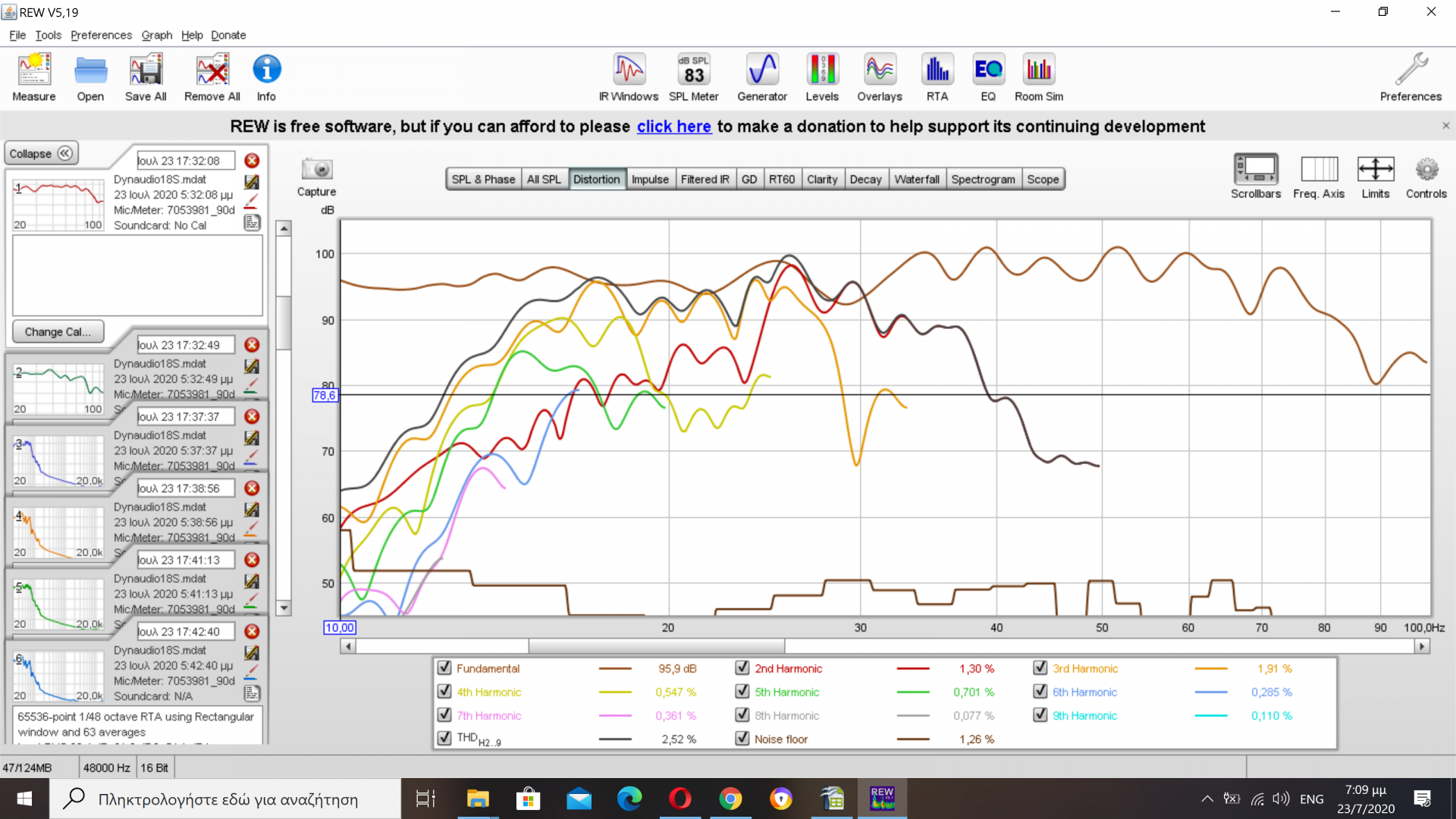

Και τα ποσοστά παραμόρφωσης υπό το οποία θα συμβαίνουν όλα αυτά...
Αριστερό κανάλι:
Δεξί κανάλι:
Θεωρούνται εξαιρετικά,δεδομένου ότι αφορούν σε ηχειακό και όχι σκέτο ενισχυτικό κανάλι,πρώτες οκτάβες και υψηλές συνεχόμενες στάθμες.
